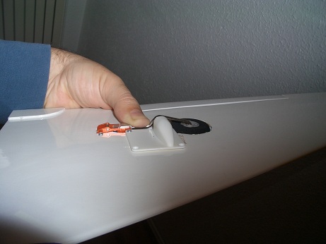

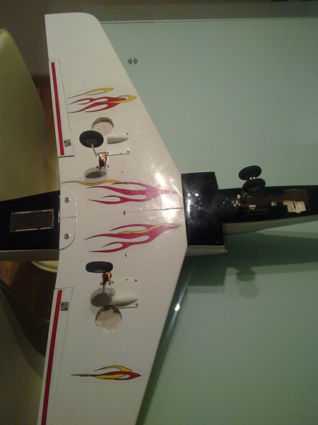

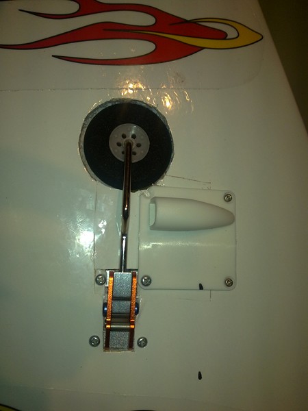

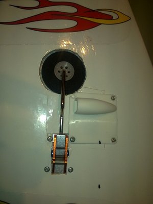

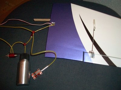

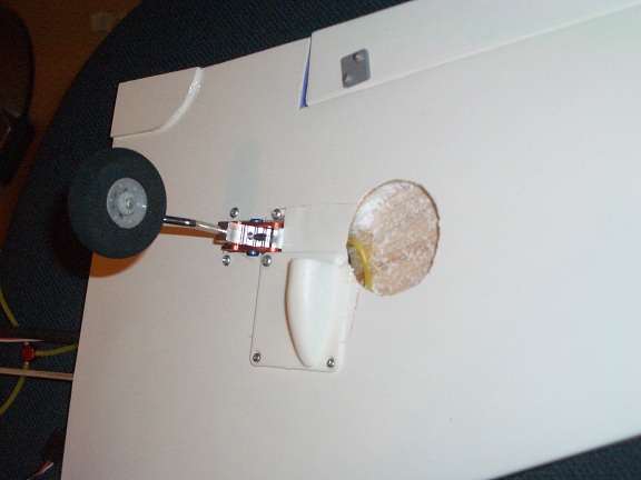

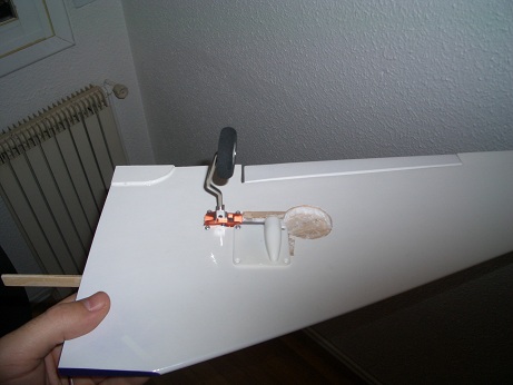

Aqui os adjunto unas fotos de como me estan quedando las alas.
Se puede ver como practicamente no sobresale nada de los retracts y tambien se aprecia el protector del servo que tambien sirve como patin de aterrizaje
#1016260
La verdad es que has hecho un trabajo impecable, el dobléz del eje para que no interfiera con varilla del servo se vé de fábula. Te recomiendo colocar en todo el canal del eje del tren y el agujero de las ruedas balsa de 1mm con la veta vertical para ayudar a reforzar el área donde has retirado el porex.
El ala del silvia se vé más gruesa que la del sniper por lo menos unos 4mm. :shock: con seguridad aguantará un poco más :wink:

Inicialmente si que hice la doblez para el servo, pero al final instalare el brazo del servo por el otro lado del ala tal, como en el sniper, ya que si quiero aterrizar sin ruedas, pueden sufrir mucho los alerones.
Otro refuerzo que he hecho es colocar una barilla de carbono todo a lo largo del las alas para ayudar a soportar el peso de los retracts.

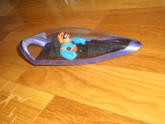

Ya yengo acabada la cabina ya que todos sabemos que sin piloto no se vuela. el problema es qeu me ha quedado muy pesada.
¿a alguien le suena el piloto?

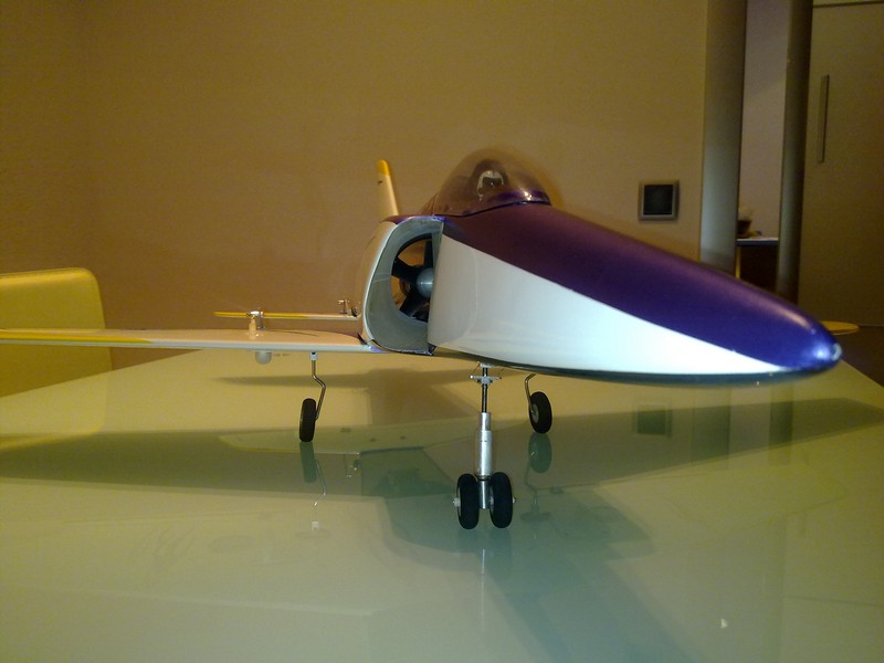

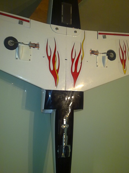

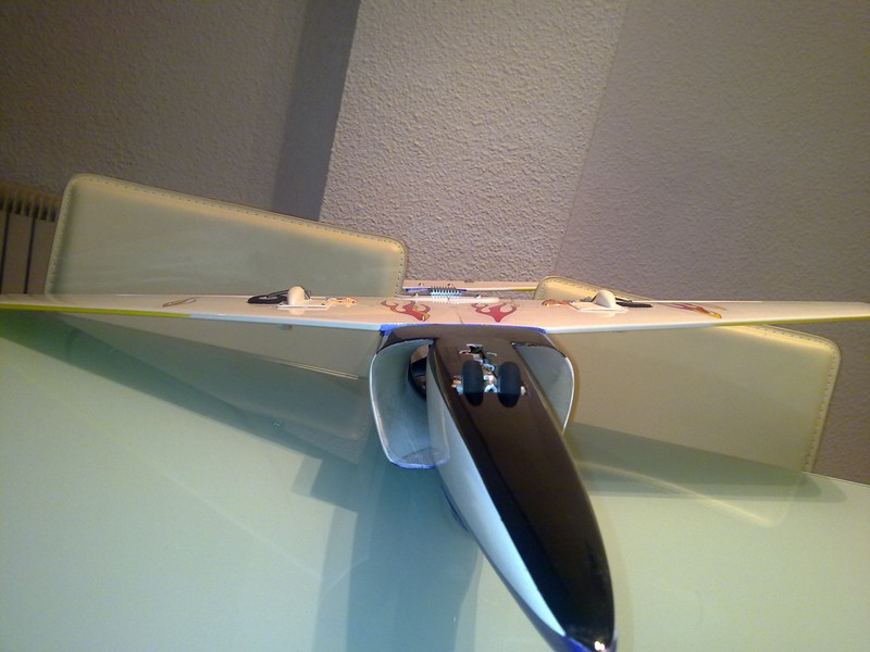

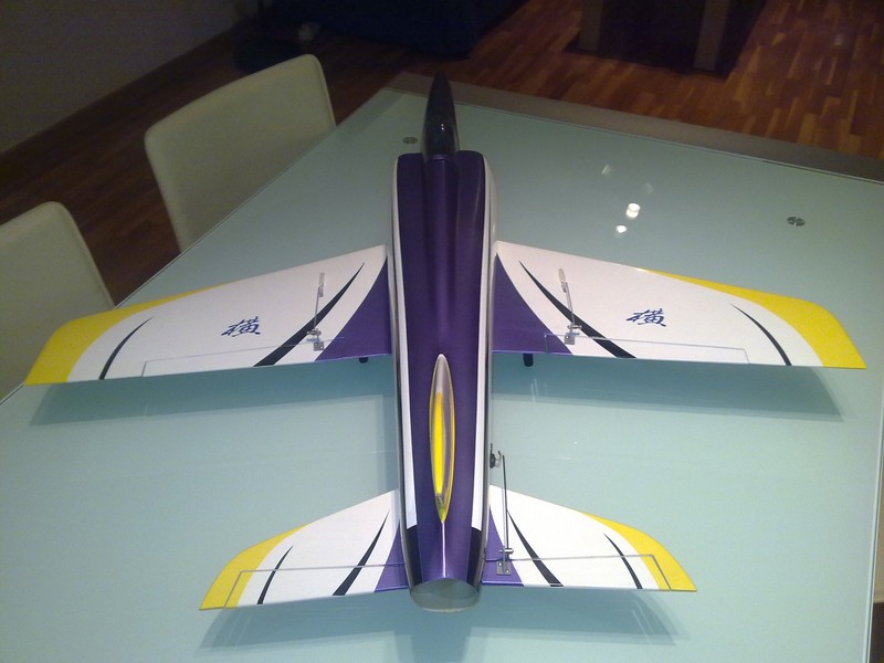

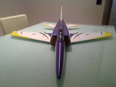

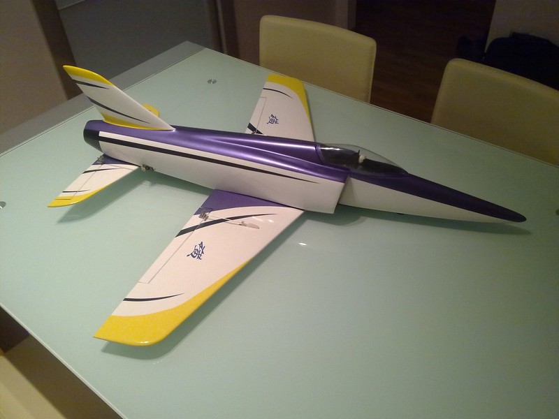

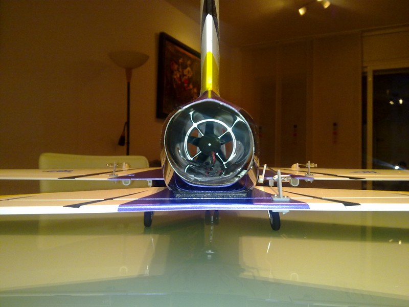

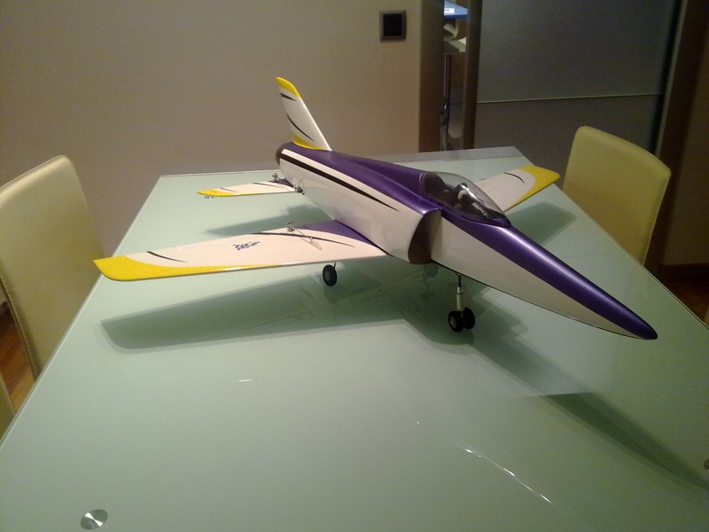

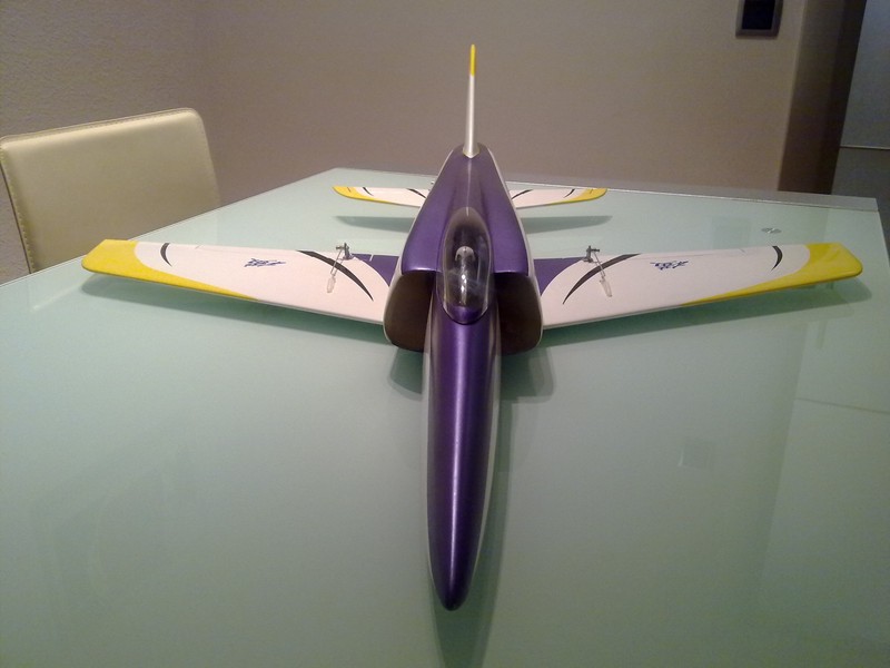

Adjunto más fotografias.
Por Aco
#1043796

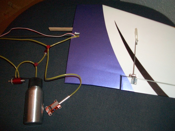

Y mas donde se ve la instalación del tren de aterrizage (o aporrizage, luego os cuento)

Bueno despues de las fotografias viene la historia con final triste.
El primer dia que fui a volarlo fue un desastre y presagiaba peor.
Empece a carretear por la pista pero iba dando tumbos, ya que no habia programdo d/r en la rueda delantera, total que me comi la pista, con la consecuente rotura del tren trasero, ya que no estaba preparado para golpes, Lo habia pensado solo para despeques y para el aterrizaje pensaba usar los patines de las alas y la rueda delantera, que por eso esta un poco mas salida.
El problema fue que me di cuenta que al ser una avion pensado para catapulta necesita mucha velocidad para volar.
Lo repare todo y reforce el tren posterior volvi a la pista y resulta que carreteando para ajaustar el D/R de la rueda se me salio una de las ruedas traseras del eje. Como no tenia nada para reparalo, decido hacer una lanzamiento a mano. Evidentemente rompi ya que no es facil de lanzar.
Lo repare de nuevo y le quite los retracts para evitar problemas. Una lastima ya que tenia buena pinta pero no para este jet. Ya que es demasiado rapido y necesita mucha pista, y es muy debil, no es adecuado para usar con retracts.
Finalmente lanzandolo con la mano conseguimos que volase y era un autentico misil. Aunque necesita mucha velocidad para volar ya que sino es completamente inestable.
#1044117
Al final consegui que funcionara, pero sin retract y lanzandolo a mano, el problema es que necesita mucha velocidad para volar, eso si es muy rapido, pero hay que usar catapulta, ya que a bajas velocidades es muy inestable y da bandazos.
Como resumen decir que es un avion para muy expertos, y que necesita catapulta, Eso si es una bala, si buscas velocidad te sirve, pero es demsiado sensible y fragil para mi gusto.
