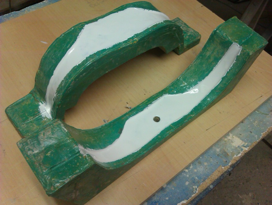

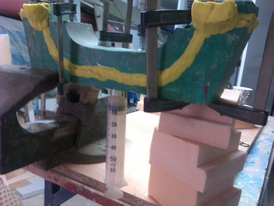

Hola Antonio. No, no hay ningun secreto. Con el epoxi se trabaja mucho mejor que con el poliester. no es mas espeso que este ultimo. Si es mas espeso es porque esta en mal estado, hace demasiado frio o no es el epoxi indicado para laminar. ¿qué tipo de tejido usas? si es matt, olvidate de que quede bien. Utiliza tejido silionne o tafetan y veras que bien se adapta a las curvas.Antonio J escribió:Buenas termico, sigo tus post de construccion y es espectacular los acabados.
Yo estoy liado con unos moldes pero siempre he usado resina de poliester, ahora con el epoxi tengo un problema y es que parece que al ser mas espeso no empapa bien la fibra de vidrio y no puedo hacer las curvas bien y sale todo fatal. Viendo tyu pos los tuyos salen perfectos , ¿hay algun secreto para que empape bien y se amolde alas curvas?
GRACIAS de antemano.
