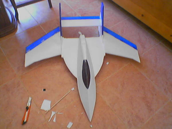

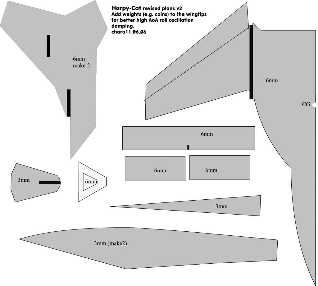

este es mi nuevo bebé, esta sobredimensionado sobre el plano que originalmente tenia 60cm , todavia no se que motorizacion necesitará; las alas en el plano son planas yo le e puesto algo de perfil, ya os ire contando....
volara con un permax 400 ?
si alguien lo ha construido .... se aceptan consejos

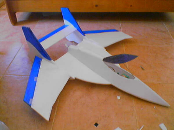

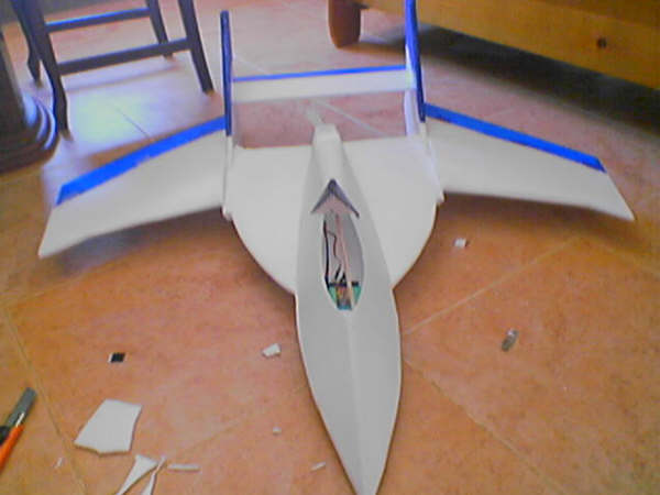

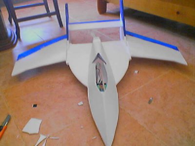

bueno continua tomando forma el harpy-cut , a falta de servos y receptor , todavia no se el peso definitivo en principio lo probare con 7 nih 1500mh, el permax 400 del easy , y helice todavia no lo decidi. ... algun consejo de alguien que lo haya construido ?
alguna idea para sujetar la tapa de la cabina?

Al final se me ha ido con todo el equipo y baterias a 630 gramos , el permax 400 con 8elementos sanyo 2500 mh no ha podido con el aparato
a permanecido en el aire 100 metros y al suelo, con lo que ello supone para el depron , se a partido por la mitad , asi que ...... a reparar y
que brushles? ( que sea potente ) le pondriamos?

Coño, por fin alguien con agallas construye un eléctrico de alas en flecha negativa!
Para la cabina puedes usar el siempre-efectivo-pero-cutre velcro, o imanes de neodimio (como en los coches de Scalextric).

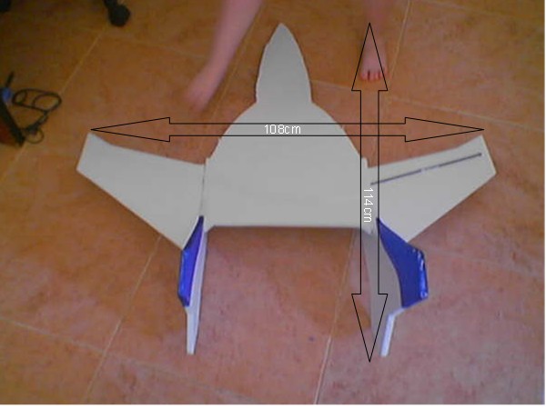

el cg esta a 53cm del morro viene marcado muy bien en el plano ( lo puedes ver en el plano de arriba, ese plano te da un modelo de unos 80 cm de alto yo lo sobredimensione hasta los 114cm de cola a punta. como puedes ver en la foto.
le he puesto 2 servos uno normal para los alerones y otro micro para el timon de profundidad . os pondre fotos... despues del morrazo. jeje
