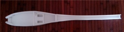

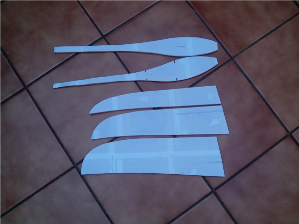

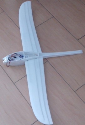

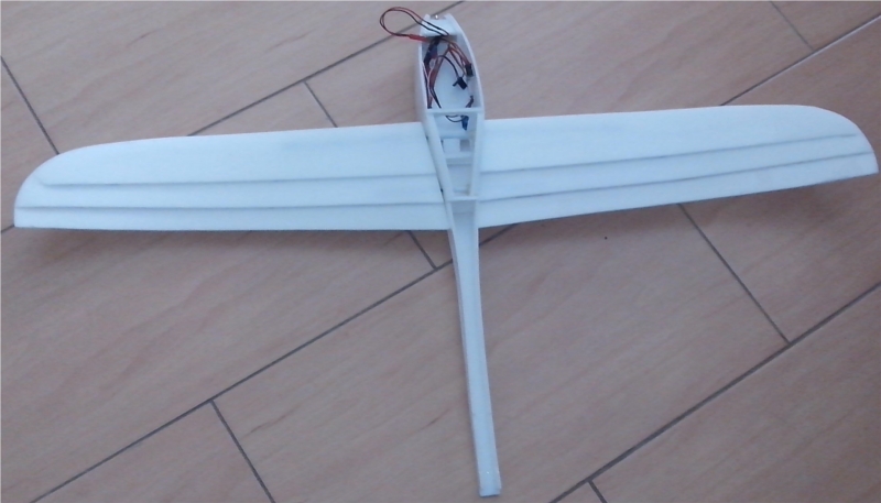

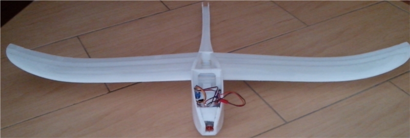

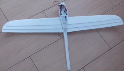

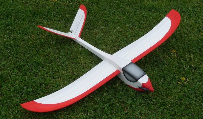

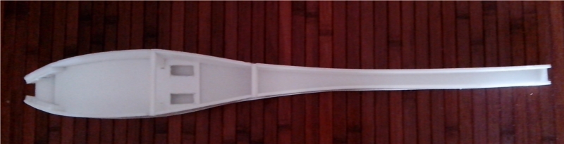

Os presento un nuevo proyecto que voy a emprender. Aquí podeis encontrar toda la información sobre planos y algo de su construcción http://www.vth.de/flugmodell-und-techni ... tolina-v2/
Este tipo de modelos, tienen un gran atractivo, al menos para mí. Espero poder a llevar a buen fin este proyecto. No sé si las tengo todas conmigo, pero bueno a ver qué sale.

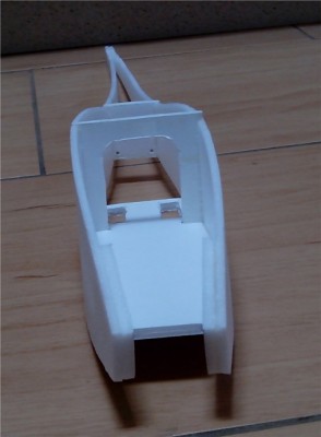

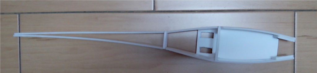

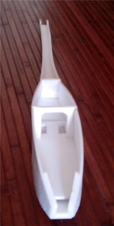

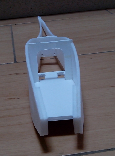

El material que estoy utilizando es Poliestireno Extruído de 4 mm (encontrado en LM). No lo he encontrado más grueso y creo que la estructura del fuselaje, no va a quedar todo lo rígida que a mí me gustaría. Igual si fuese de más espesor o densidad quedaría mejor.
Tambíen estoy usando cartón pluma para algunas piezas estructurales del fuselaje (cuadernas y bandeja para la electrónica)
Para la bancada del motor usaré madera (contrachapado de 3mm).
Más adelante pondré la electrónica utilizada. Según especificaciones:
- Motor Brushless de 10 gramos y 2000Kv
- 2 Servos de 4-5 gramos
- Receptor 4 Canales
- Batería 2S-1000mAh
En mi caso, al llevar cola en V, y no tener mezcla en la emisora; voy a usar un mezclador de canales.

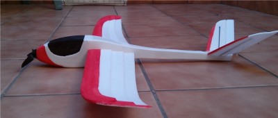

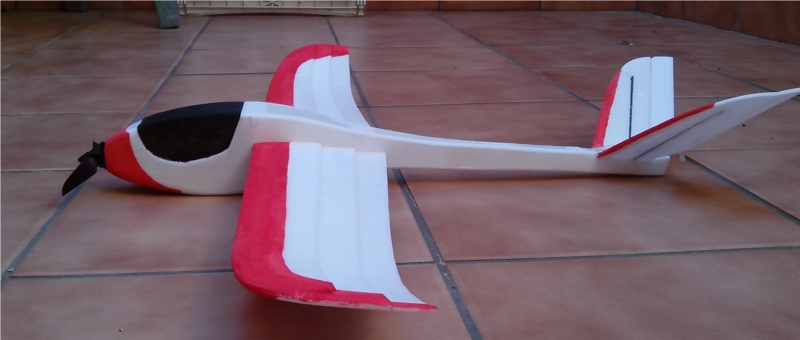

Ya he cortado la mayoría de las piezas a construir, ahora toca ir montando el conjunto. Espero que no se me revire el fuselaje, en otras ocasiones me ha pasado y no sé porqué.
