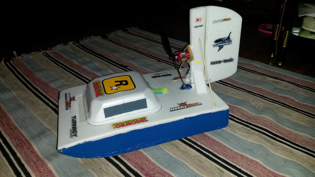

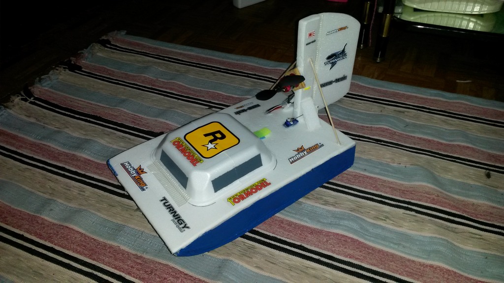

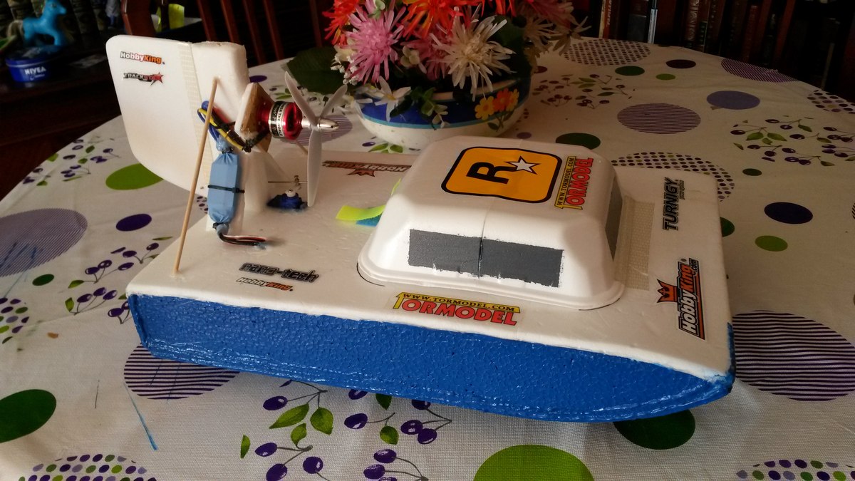

Bueno pues otro que se apunta a una carrera en ésta divertida categoría... :D :D
[youtube]http://www.youtube.com/watch?v=JPjKArXOLes[/youtube]
El casco lo he cortado en corcho blanco (de unas tapas de cajas de pescado) y luego forrado con un plástico duro
(de un cartel de sevende/sealquila/setraspasa de los chinos de la esquina). Para pegar lo mejor cola de contacto, ojo que sea para poliestireno... también pistola térmica, cola blanca, silicona, NOMASCLAVOS, ... Los timones son de ése plástico acanalado de unos archivadores A-Z
Con unas dimensiones de: 62 cm de largo y 30 cm de ancho (en el vídeo los laterales están verticales pero los cortaré inclinados a 45º para evitar clavadas laterales que meten agua a la hélice. De ahí las "aletas" improvisadas con cinta americana). De altura de casco en su parte máxima son unos 7 cm (mas el arco antivuelco de unos 25 cm de diámetro) y el centro de gravedad me quedó a 20 cm desde atrás.
En el exterior los siguientes componentes: Motor brushless 2812 y hélice de 8x4 sujeto con bridas al travesaño horizontal
Variador 30A bien ventilado por la pala (envuelto en un guante de latex, corto por cada dedo y saco un cable que luego anudo con dedos cortados del otro guante. Luego un poco de cinta americana). Micro servo de 9 gr de AEUROYPICO !!! no lo protejo.
De la bodega saco los cables al exterior por un tubo sellado con silicona en sus extremos. Dejé pasado cable prolongador de servo para poder cambiar servos rápidamente sin desprecintar el tubo. Con un cúter le hice 3 cortes en la cubierta de plástico a modo de tapa abatible para acceder a la bateria que cada vez que recargo sello con cinta americana.
Bateria LiPo 3S 20C 5000mAh sujeta con una abrazadera de velcro, va dentro de un globo sellado en su boca con una brida. Tras varios pinchazos al manipularla para recargar, decidí recauchutar el globo con cinta americana y ni un pinchazo más...
Receptor 2,4 GHZ de 6 canales dentro de globo con brida.
PESO TOTAL (incluida la Lipo de 400 grs): 1,2 KG
AUTONOMIA: Casi 45 minutos

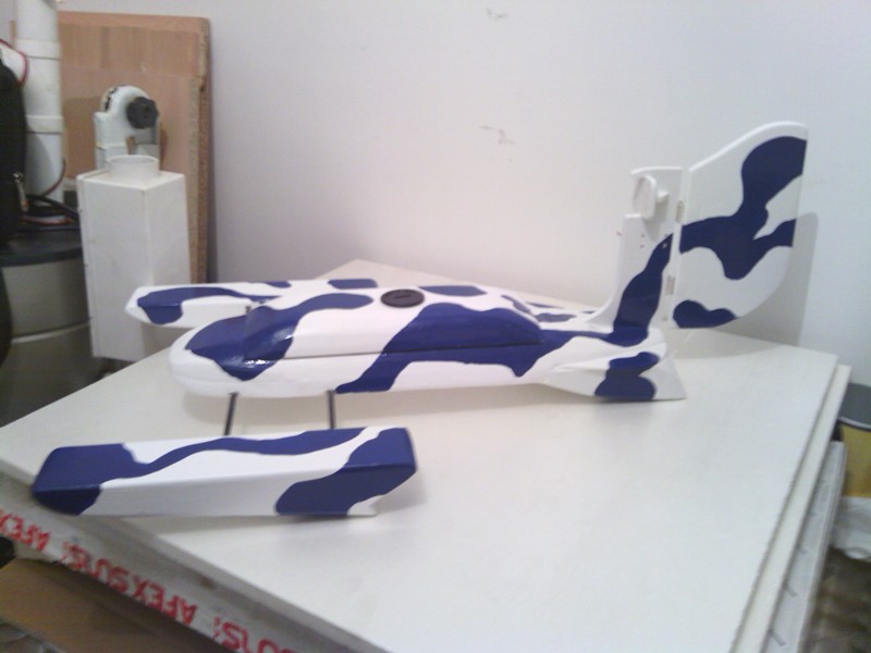

bueno pues aki lo prometido, las fotos del bicho :mrgreen: :mrgreen:
subir fotos a internet

Pues chulo el barcurrio ese que te estas montando, algo asi voy yo, que corra..un poco.. lo que los timones muy grandes no?

Bueno,ya he modificado el timon del catamaran anterior y voy a probar con un 1350 kv de 450 w y helice 9*6 y 8*4...y el siguiente paso es hacer que este que veis en la foto corra tambien...me falla el saber la incidencia adecuada para darle al motor y que no hunda el morro..ya me direis.. :D
