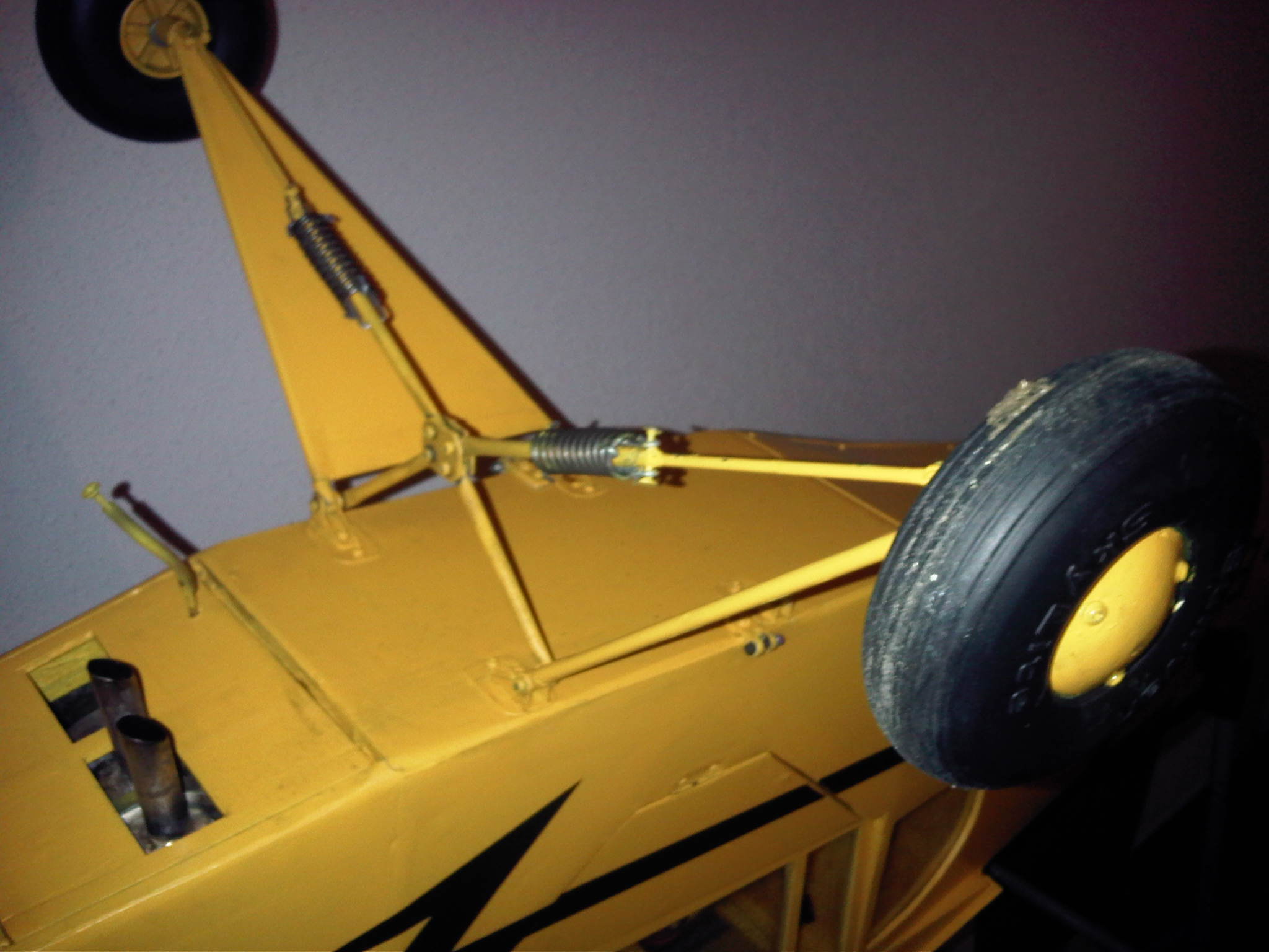

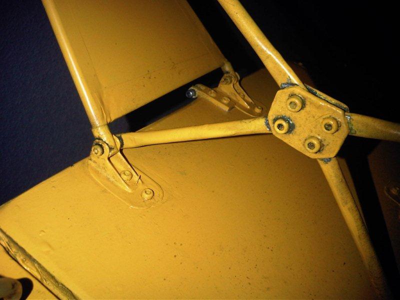

despues de un largo paron de varios meses, he retomado el proyecto de la piper ya esta terminada a falta de motor..
MI INGENIERO DANDO UN REPASITO.... ya que al entelado le falta rematar y el parabisas esta sin fijar ya lo se ....
sistema de la direccion del timon de direccion

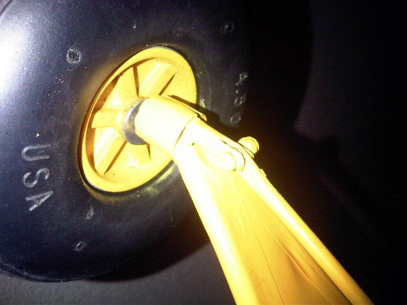

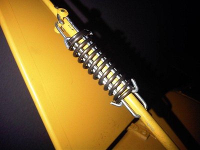

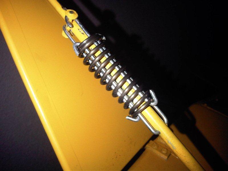

solucion del tren de aterrizaje cuerda de piano de 6mm queda fuerte pero tome la preacucion de soldar unas argollas por si hay que poner unos tirantes para que no flexe, aunque creo que no le hara falta
tren trasero y servo de cola mg995 metal gear
mas vistas del fuse
solucion de ventana abatible
