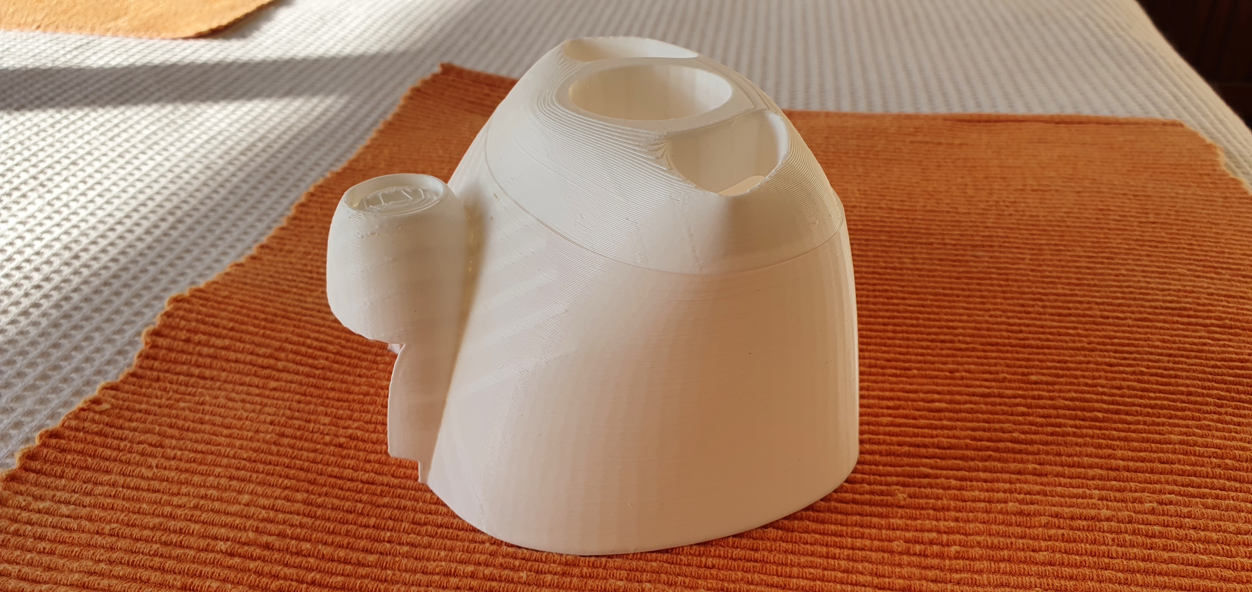

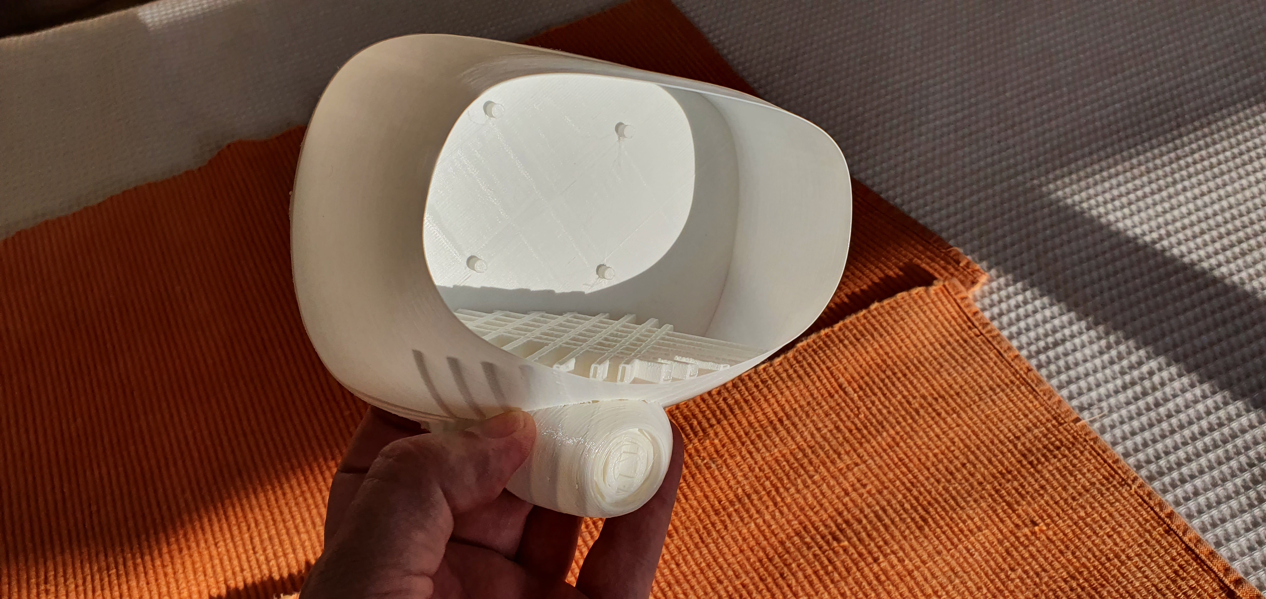

Nuevo proyecto en marcha en la impresora. Por ahora sólo una foto como pista, a ver si alguien adivina el avión que es (o va a ser). Ya cambiaré el título del hilo cuando se desvele la incógnita.

¿Cesna 172?.. :?:

No... No andas lejos, pero no. Es un modelo muy muy poco visto en modelismo.

Intuyo que la entrada inferior, es un soporte para un foco-led de toma y despegue...

Nada, andáis muy cerca pero no. Efectivamente es el alojamiento de la luz de aterrizaje.

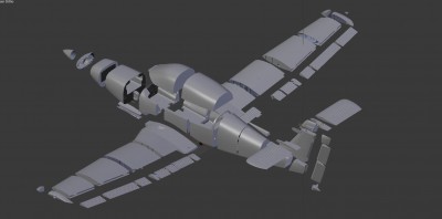

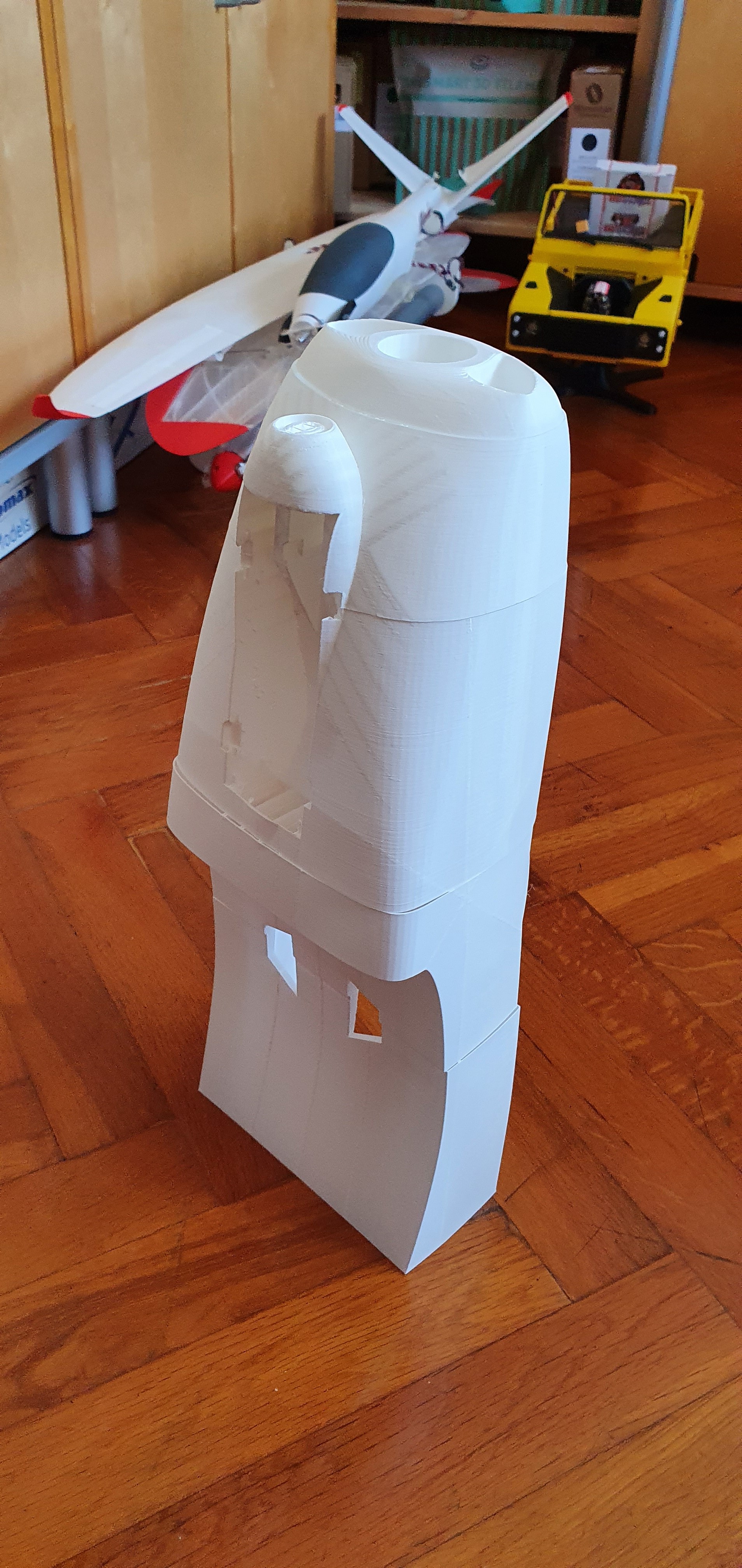

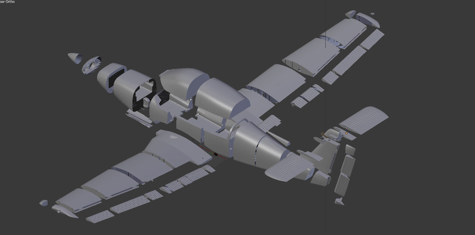

Ahora sí, va a ser una réplica de mi queridísima EC-DTQ, una Piper Turbo Arrow IV con la que he cruzado España entera, medio Portugal y el sur de Francia. Yo la llamo "mi niña", con el beneplácito de la parienta, claro. Tenía muchas ganas de hacerla a escala pero nunca encontré un kit que me gustara, a parte de que este modelo no lo he visto nunca a escala. Así que un amable australiano se ofreció a modelarla bajo mi supervisión y voy a imprimir el primer prototipo.
Unas cuantas imágenes por ahora:
Y este es el modelo a copiar, salvo que el loco que va dentro ahora va a estar fuera.

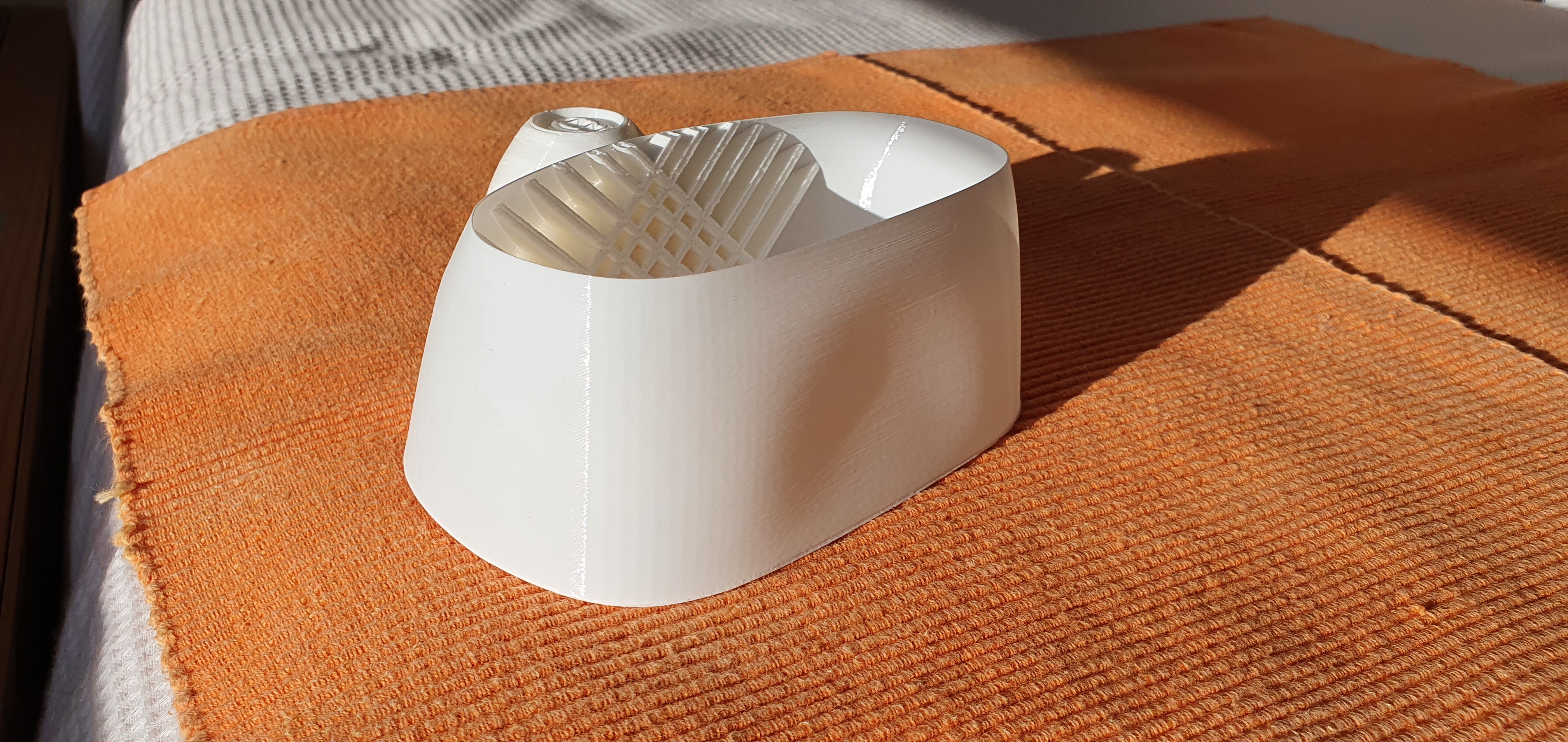

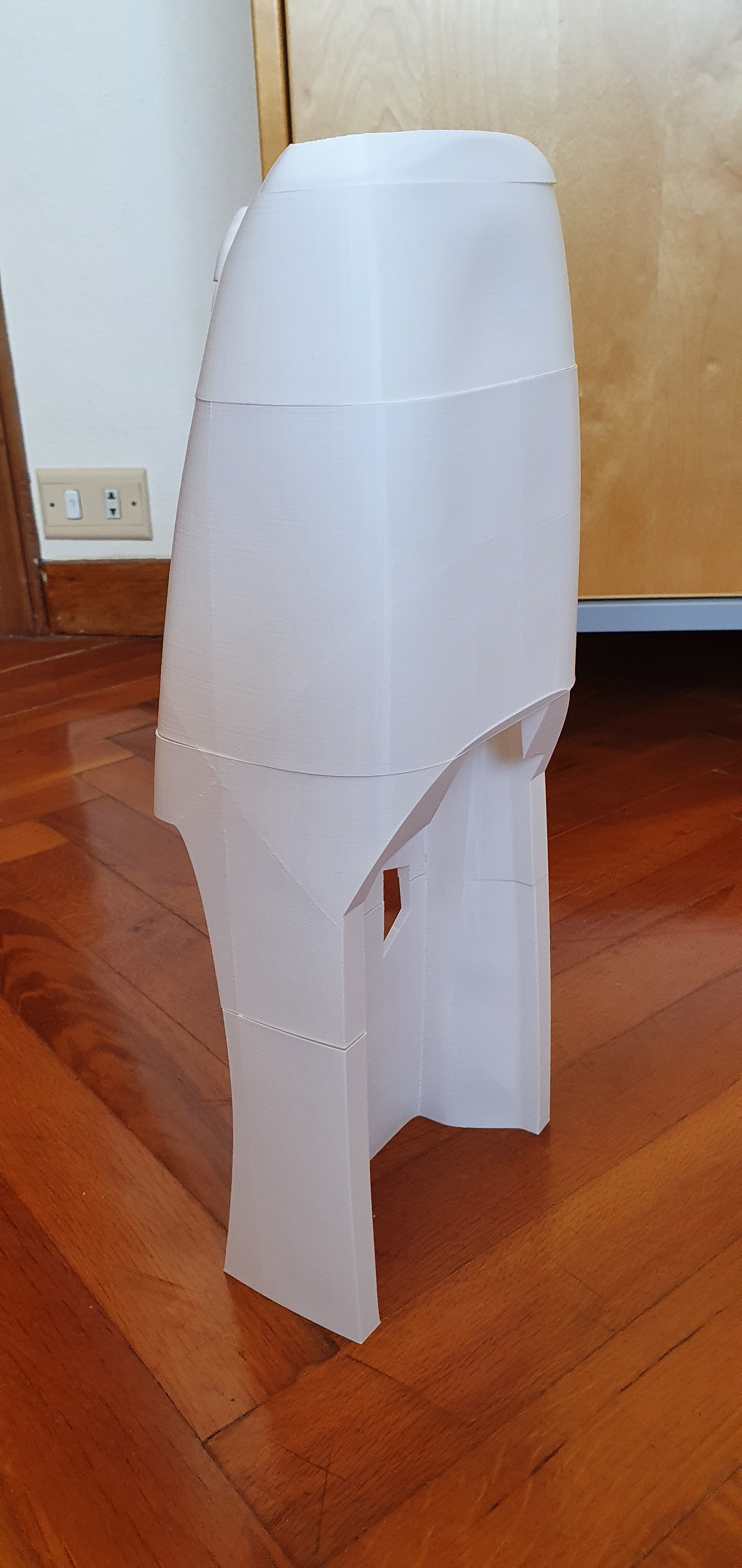

Pues sí, esta va a salir grande y pesada. La envergadura proyectada es de 154 cm, peso alrededor de los 2 kg. aunque no sé si va a ser posible. El problema es que no es mi diseñador "de cabecera" de Airbus sino alguien que modela muy bien pero no tiene tanto bagaje aeronáutico. De todas formas vamos a intentarlo, habrá que hacer cambios por el camino seguramente.
La estructura interna es la clásica de los modelos impresos en 3D e iniciada por 3DLabprint: alas con costillas aligeradas cruzadas a 45º, fuselaje con largueros planos longitudinales y otros cruzados a 45º para dar la solidez necesaria. En ambos casos se refuerza con tubo de carbono de 10 mm. La deriva lleva también un tubo de carbono estructural.

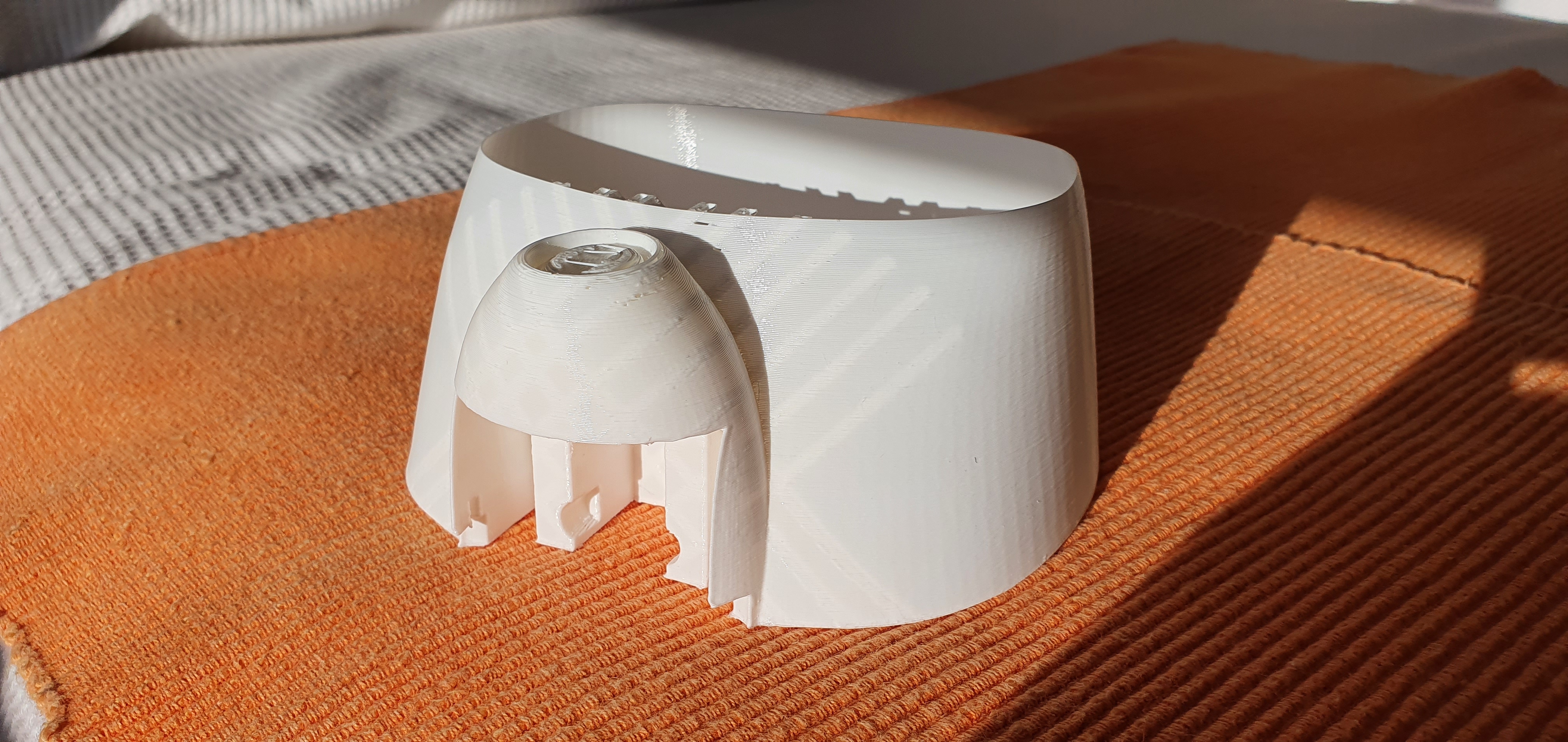

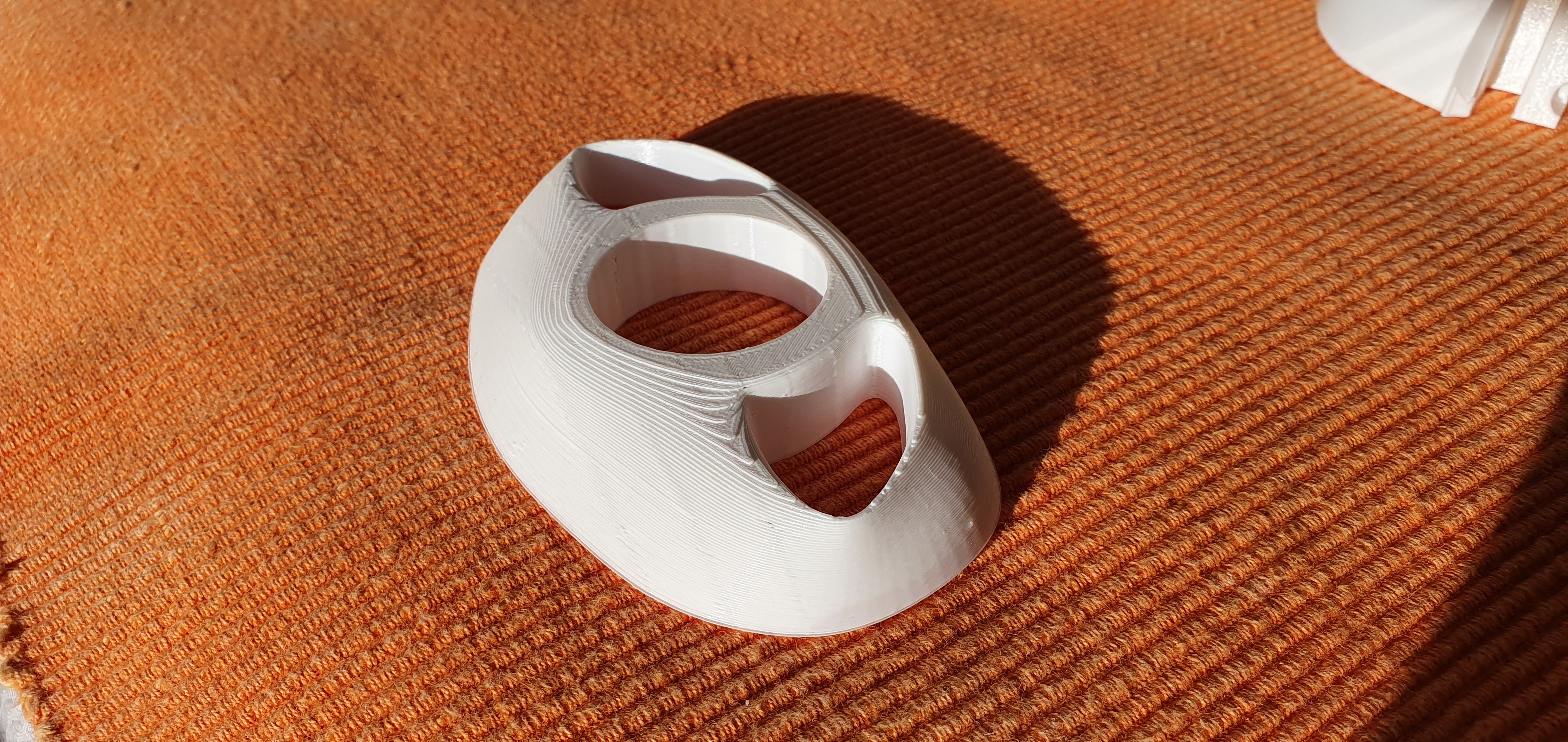

Los asientos de los trenes retráctiles llevan también una estructura cruzada muy densa, yo creo que excesiva al menos en la parte de morro, puede que sea uno de los puntos a aligerar sin perder consistencia. Ahora mismo desde luego es de piedra, os dejo alguna imagen donde se aprecia.
La cuaderna parallamas sin embargo me parece que debería llevar alguna nervadura de refuerzo, máxime cuando el motor proyectado pesa 167 gramos y desarrolla 820W de potencia, para mover una tripala 11x6 que se ajusta a escala, o una bipala 12x6 o 12x8 si fuera necesaria.
