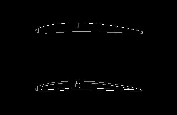

Hola de nuevo, amigos. Bueno, he decidido poner manos a la obra del nuevo proyecto: Pottier 100 TS. El plano base es de una página francesa y está en AutoCad. Parece un modelo adecuado para la progresión que, además, en buenas manos vuela bastante bien (no necesariamente en las mías :D )
Como el asunto del peso es importantísimo en estos modelos, había pensado hacer modificaciones en las costillas para reducir su peso. La duda es si esta modificación afectará en mucho a la resistencia o si en verdad merecerá la pena. No sé. En cualquier caso, pretendía hacerlas como se muestra en el dibujo de abajo, siendo el primero el original y el inferior mi modificación. Lo que está claro es que de ese modo pasaría de unos 250 mm2 de superficie a sólo unos 150....Además, el largero central lo pensaba poner en vez de 2,5x1 mm sólo de 1,5x1. ¿Os parece que resistirá?
En otro orden de cosas: ¿cual puede ser una buena densidad para la madera de balsa?. Lo pregunto porque acabo de pesar una tabla de 1000x100x1 mm y pesaba nada menos que 24 gr. A mi me parece excesivo. Yo tenía entendido que debería rondar entre 10 - 20 gr.

Hola Juan... efectivamente unos 10g para una tabla de 1 mm es un buen peso, hasta 15 gr.
Lo de aligerar tanto las alas de momento no te lo aconsejo...esperate a tener algo mas de experiencia en la costruccion de cacahuetes...por que si no serian demasido delicadas para soportar errores en el entelado.
mejor selecciona buena balsa....le puedes ganar mucho.

Hacer las costillas vaciadas es una buena solución para bajar peso, pero se debe tener cuidado al entelar... yo construí de esa manera mi Bleriot XI, y la verdad es que me dió buenos quebraderos de cabeza.
Si consigues montar el ala con los grosores que te pone el plano, no creo que el modelo supere los 10gr.

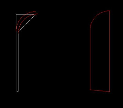

Por Juan Vidal
#615147

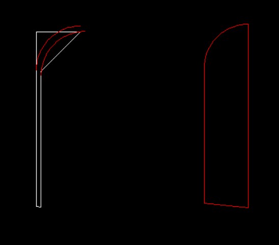

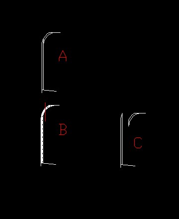

Hola amigos. Sigo con este modelo poco a poco, pero ahora se me plantea un problema. El borde marginal (tal como muestra la figura A de la imagen) es de 1,5X1,5 mm con una pieza larga y recta y otra curva de unión al BA y se me había ocurrido hacerlo con un laminado de 0,5 de tres capas y todo en una pieza en balsa de tipo A (por aquello de la flexibilidad ante golpes...). El problema es que al intentar cortar la pieza en su parte curva se me rompe sistemáticamente por las vetas de la madera (como podría ser la línea roja de la figura B del dibujo). ¿Cómo puedo solucionar esto?:
1. - ¿Haciéndola en dos piezas (figura C) con la pieza recta de laminado y la pieza curva cortada curva y no laminada de 1,5X1,5?
2. - ¿Cambio de madera a una de tipo C más rígida?, ¿no sería muy frágil ante cualquier golpe?
3. - ¿Moldeo un listón de 1,5X1,5 (agua caliente + amoniaco + detergente) con la ayuda de un "molde" para darle la forma adecuada?
PD: por cierto, he visto por ahí (siguiendo con los tipos de balsa y la venta por internet) un sitio en USA que te vende con la capacidad de que puedas escoger entre estas tres variables Espesor (desde 0,6 mm)/A, B, C / Densidad (desde 5 hasta 8 gr). Si interesa pongo el enlace, que ahora no me acuerdo.
Por JOLUO
#615231
Yo escogería madera muy blandida, para que no agrietara, y lo haría con dos listones moldeados con agua....sin amoniaco que crece mucho la balsa.
Por Andrés González
#615645
Hola Juan:
Veo que sigues con el tema.
Yo para hacer esta parte utilicé un laminado tipo A ó B de 0.5mm de grosor x 1,5mm altura x 3 laminillas (total sería de 1,5x1,5mm en sección).
Dejé las laminillas unas 4 horas en agua fria.
Lo puse en el molde (que es la planta del ala y en sección el perfil del ala) , después puse primero una sin pegar, después la otra con cola blanca a una sola cara, y la última igual.
Despúes lo dejé secar un par de días... de hecho lo tocaba los fines de semana, así que es posible que se me quedase toda una semana.
Una vez seco aquello es muy resistente, pero muy ligero (ojo con las cantidades de cola blanca).
Volví a poner la pieza sobre el dibujo y con una Gillete corté exactamente donde dice el plano.
Mi versión se parece más a la B, que indicas en tu dibujo, pero al laminar no se te debería romper, al contrario, debería quedar más fuerte...

Gracias por vuestras respuestas. Sí, sigo con el tema, aunque a la velocidad de un caracol... como siempre.
La verdad es que estaba barajando la posibilidad que menciona Andrés, es decir, en recortar una vez moldeada la pieza. Supongo, que si he entendido bien, habría que hacer una pieza como la del dibujo de abajo (a grandes rasgos) para una vez moldeada cortar por las líneas rojas.
Como tengo madera en espesores de 0,5, 0,75 y 1,5 y ya tengo el molde confeccionado voy a probar varias combinaciones a ver qué es lo que ocurre: agua caliente/fría, amoniaco/no amoniaco, dos láminas de 0,75 y recortar, tres láminas de 0,5 y recortar, un listón de 1,5 totalmente moldeado... Ya os contaré que tal todo esto. No es que no me fíe de vuestros consejos (no penséis mal) sino que si no lo experimento me parece que no aprendo. De todos modos, como no lo voy a hacer es recortando ya la forma definitiva de la pieza para luego moldearla, por que la pieza está dibujada en 2D en proyección, sin tener en cuenta las cuervaturas que producirían desajustes.
PD: por cierto, ya tengo también los BA, BF y costillas (que al final no he vaciado por los problemas de entelado que comentabais).

No, no se trata de hacer las piezas en horizontal, si no de laminar 3 laminillas de 0,5(ancho)x1,5(alto).
Una vez están mojadas se ponen en el molde tal como te expliqué antes.
Es decir se hace un molde (mirando desde planta) del borde marginal del ala, usando la sección del perfil alar.
Esto te sirve para ir conformando las tres laminillas (que son rectas, sin ninguna forma triangular como la de tu dibujo). Obviamente cogen forma al estar mojadas y una vez pegadas y secadas se recortan según la planta.
Ya pondré alguna foto para que lo veas.
Andrés

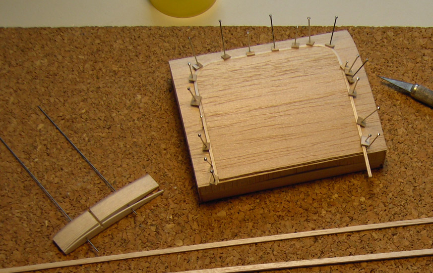

Por Andrés González
#616536
Hola Juan:
Tranqui, no te deprimas tan pronto, despues, cuando intentes hacerlo volar... verás :D :D :D
Bromas aparte, no es facil, a mi tambien me costó entenderlo.
Aqui te pongo una foto.
Lo que se ve arriba es el famoso molde. Como ves es simetrico, para hacer los dos bordes marginales a la vez.
Aqui no se aprecian bien, pero las tres laminillas estan ya pegadas y sujetas con alfileres con trocitos de madera para que se mantenga la forma. (Ahora no recuerdo bien, pero es posible que usara sólo dos laminillas). La sección final era de 1,5x1,5mm.
El molde está hecho usando la planta alar y la sección del ala.
La pieza resultante está alabeada en los dos ejes y se adapta perfectamente al ala.
Si construyes el molde, no te olvides de descontar el grosor de la madera.
Usa poco pegamento para evitar que se te pegue, yo con esto nunca tuve problema, hay que poner la cantidad minima que necesites.
Una vez seco ( yo dejo una semana por lo menos), cortas el sobrante y pegas al borde de ataque y al borde de fuga. Una vez montada el ala, se lijan las imperfecciones. Redondear sólo la parte exterior, la interior la dejo recta.
La verdad es que queda bastante fuerte, aguantando no solo el entelado si no golpes posteriores contra las paredes, etc...
Lo que se ve al lado es la manera que yo hago las costillas... todas a la vez y atravesadas por dos trozos de cuerda de piano...
Andrés

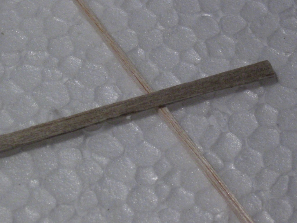

Por Juan Vidal
#626694

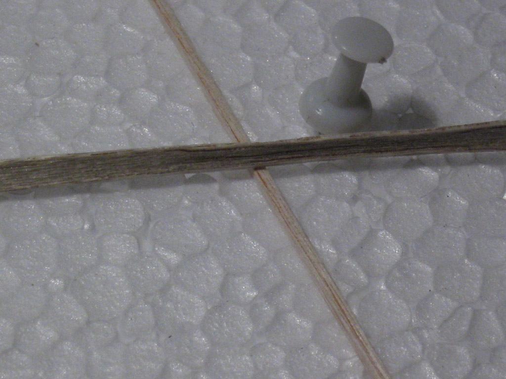

He hecho la prueba de sumergir un listón de 4x1x77 de una balsa B/A con la veta a lo largo de la longitud mayor en una solución con amoníaco (Volvone que tenía por casa, que tiene el 5% de NH3) y la verdad es que no he notado un hinchamiento como comentaba Joluo (al final se queda en 3,8x1x77). La madera se puso muy "blandita", pero al secar ha adquirido un feo color parduzco y se ha combado por la veta. Al final, con agua sola me parece el sistema más sencillo a la par que efectivo.
Pongo unas fotos del resultado final, comparandolo con un listoncillo de la misma madera.

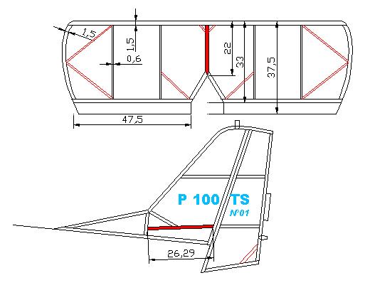

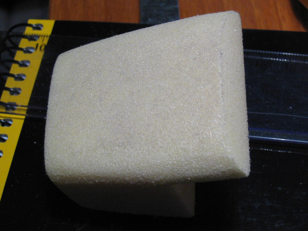

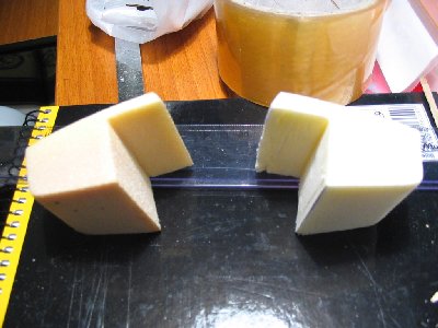

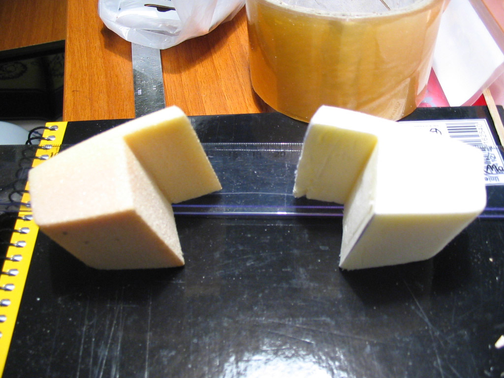

Saludos amigos. En el plano de este modelo la parte del morro viene marcada como "bloq creuse" (en gabacho). Se trata de un bloque tallado, pero ¿qué material me recomendariais?. Os cuento lo que lo que tengo:
- Balsa..
- Planchas de espuma rígida de poliuretano de unos 80 kg/m3.
- Planchas de poliestireno expandido (no he calculado la densidad, pero es de burbuja gorda)
- Planchas de poliestireno extruido (de unos 14 kg/m3).
Lo pregunto no sólo por el peso, sino también por la resistencia que debe tener esta pieza para aguantar la fuerza del motor de goma.
PD: por cierto, la espuma de poliuretano es de la que rellena las palas de los aerogeneradores, sólo a modo de curiosidad.

Para el morro con balsa lo suficientemente ligera que encuentres, será suficiente.
Buscate una madera de balsa de 10mm de espesor y rebájala según los dibujos. (Lo mas ligera posible)
Por el peso, este modelo la necesita en el morro. Si consigues un material demasiado liviano le tendrás que poner peso en el morro, con lo que poner algo mas liviano no resuelve el problema.
Sin embargo, he visto modelos hechos con poliestireno expandido (burbuja fina), y aguantan bien la presión de la goma. En tal caso quizá hacer el morro del Poittier entero, no por partes como pone el dibujo.

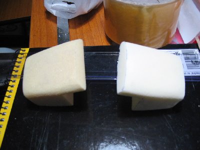

Por Juan Vidal

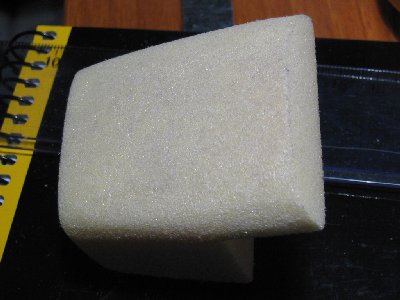

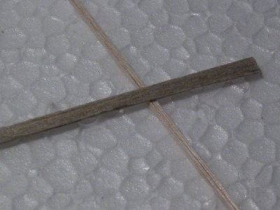

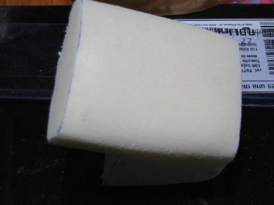

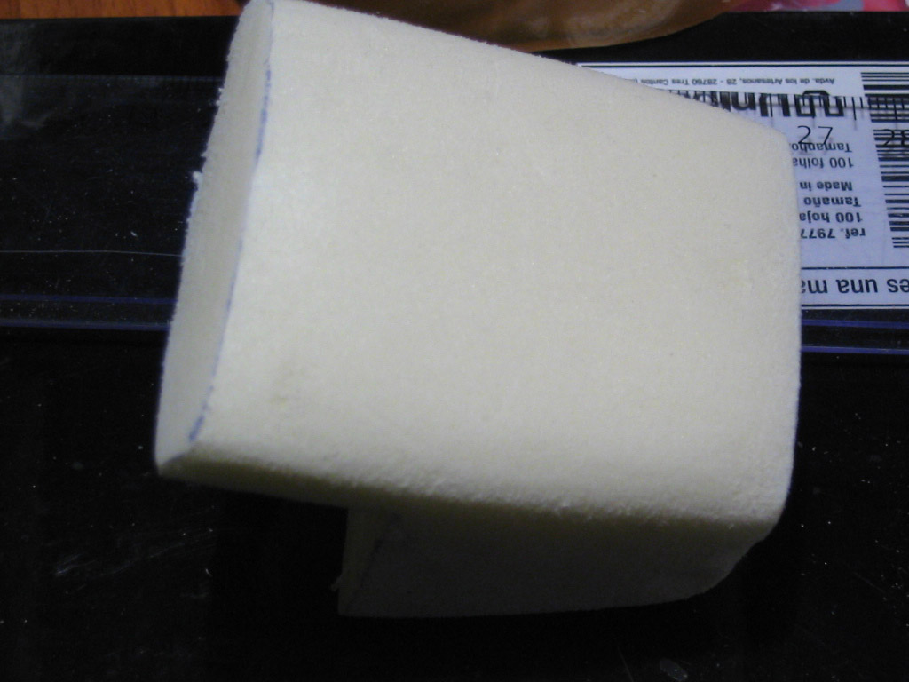

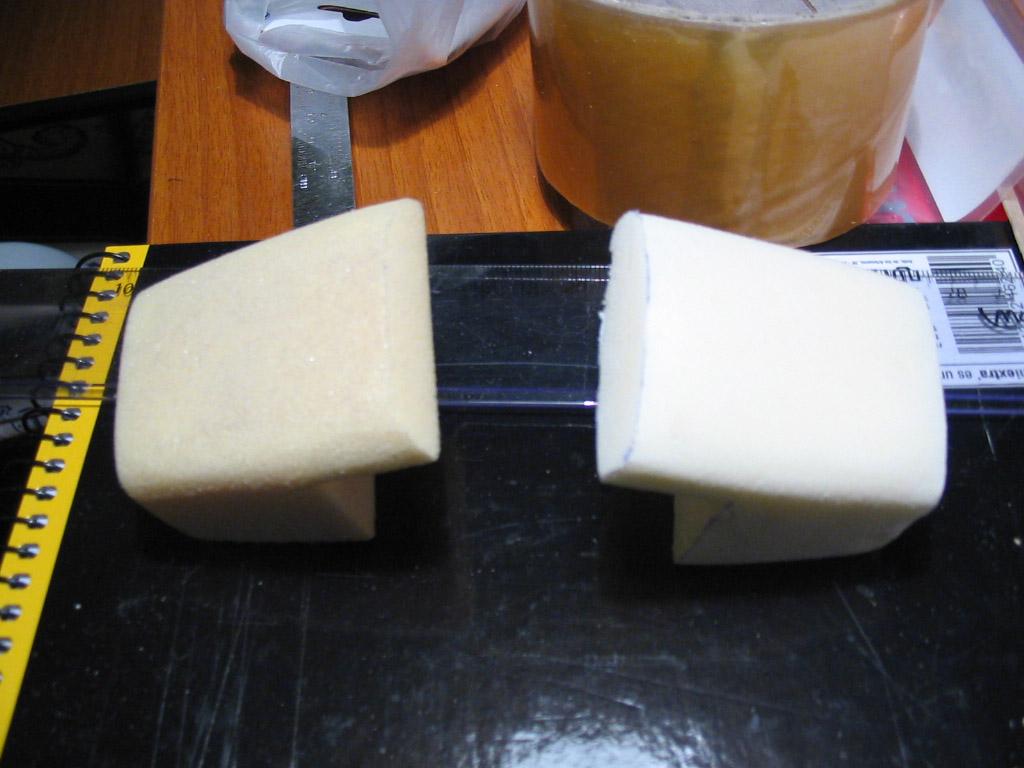

#632521
Gracias Andrés (y a todos, por supuesto) por tus consejos.
Siguiendo con las pruebas como no tengo poliestireno expandido de burbuja fina ni balsa de 10 he empezado haciendo dos pruebillas (y unas fotos con mi poca habilidad característica) con la espuma rígida de poliuretano y con el poliestireno extruido. Tal como comentó Andrés en un bloque entero (y sin vaciar, que no he tenido tiempo).
Conclusiones:
- Poliuretano (izda de fotos 1 y 2 y foto 3): es muy duro y rígido, con la burbuja muy fina, por lo que se hace fácil de trabajar con sierra dando menos errores en los cortes rectos y cualquier error tiene menos importancia por que no te pasas mucho. Se puede alisar con lija gruesa (60 o así), pero trabajosamente y además deja poros abiertos de las burbujas. Resulta muy resistente, pero la pieza pesa 5,3 gr.
- Poliestireno (dcha de 1 y 2 y foto 4): es blando y bastante plástico, casi sin burbuja, si se aprieta fuerte puede quedar una huella y puede que se no recupere nunca de esa marca. Cualquier error se paga caro. Con sierra los cortes no son nada lisos (virutillas). Con cutter es muy difícil mantener un corte liso. Se puede dejar muy liso y sin poros con lija de 320. Su "trabajado" es más rápido, por lo que puedes hacer 3 ó 4 piezas en una tarde. La pieza resultante pesa 2,0 gr.
Bueno, hasta el lunes que me voy de fin de semana. Saludos.

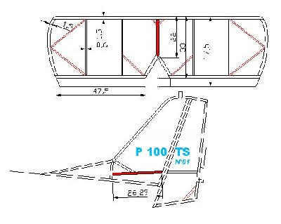

Por Juan Vidal
#656113

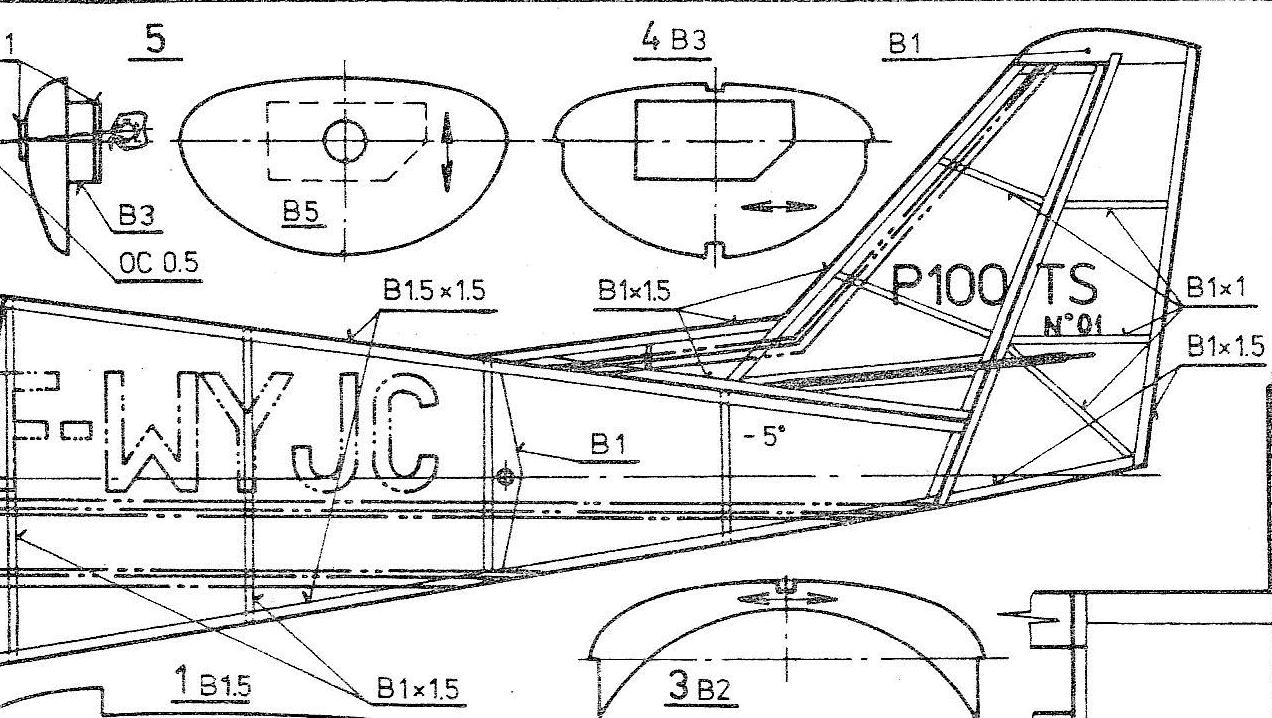

Hacía días que no escribia nada y es que no ha habido grandes avances: ando muy liado en casa.
Sigo con mis problemas y es que lo de la mano izquierda se me da muy bien: siendo yo diestro a veces me parece que tengo dos manos izquiedas...
Bueno, el problema es que he construido el fuselaje con el clásico sistema de colocar los listones sobre el plano en vista lateral. Luego los he escuadrado bien para unir las dos piezas. Ahora estoy en la fase de darle unos cortecillos para poder dar el ángulo a la parte de cola. Pero he ahí que me he dado cuenta de que debería haber corregido el plano para tener en cuenta que al ser un vista en los ejes XZ si se gira una pieza sobre el eje Z aparentemente (es decir, sobre el plano) va a ser más corta (al límite, si lo colocamos perpendicular a XZ sólo se vería un punto): en concreto el listón inferior es casi 4 mm más corto. Bien, ahora es el caso que el fuselaje es algo más corto de lo que debería. Esto hará que el timón de cola esté más adelantado de lo que debería. ¿Vosotros haríais la pieza de nuevo o modificaríais el timón de cola o lo dejaríais tal cual por que no es tan importante?
Saludos: Juan.
Por Andrés González
#656255
Hola Juan:
Bueno, como siempre el tema de la medida en alzado y planta depende del modelo. Por lo general uso la planta para ver la medida real, y después el alzado para montarlo todo. La medida debería ser la de la planta (en este caso) y el alzado sólo como referencia.
En los planos no suele venir abatido el alzado, lo cual a veces provoca un pequeño redibujado, que yo suelo hacer a lapiz directamente en el alzado donde lo montaré todo.
Andrés
Por Juan Vidal
#656265
¡Imperdonable descuido!. En fin, como se suele decir "donde no hay mata no hay patata".
Creo que voy ha rehacer la parte final del fuselaje con las medidas correctas.
Por sukoi
#656278
juanVM , si solo son 4 mm , pegale un listoncillo en vertical entre los dos largueros del fuselaje ( ligerito para que no te coja peso) y a no ser muy purista , no se va a notar, adelantar los timones de cola te hara que sea mas nervioso de vuelo
Por Juan Vidal
#663015
Bueno. Sigo: con la construcción y con los problemas. Se me está atragantando y le estoy empezando a coger algo de paquete.
Bien. Lo del problema anterior lo he solucionado de un modo parecido a como indica Sukoi, pero por la parte de atrás. He calculado lo que debería medir en realidad y se lo he añadido. Por delante no podía añadir nada porque es donde van ancladas las alas y si alargaba no encajarían en el huequecillo ni con la inclinación adecuada.
Ahora, hete aquí que me pongo con la cola (timón y estabilizadores) y ... no sé cómo encajar el uno en el otro. Me explico, se supone que la parte del estabilizador rellena de rojo (foto cola 1) va colocado sobre la parte roja del timón. Os pongo también un trozo del plano original checo (cola 2) y una foto de un modelo de un tal Jiro Sugimoto (cola 3) Como es lógico, se colocarán una vez enteladas. Pero.. ¿cómo se puede colocar si no hay sitio por donde introducirlo ni dónde adosarlo? No sé si me explico con corrección.
No sé, me está entrando complejo con este modelo.
