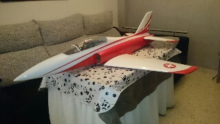

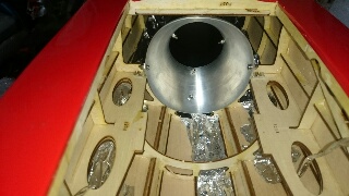

Bueno amigos, una vez más me gustaría compartir con vosotros este nuevo proyecto, se trata de un avión que andaba buscando desde hace tiempo, es el preceptor de phoenix models para edf 90 pero irá equipado con una kingtech 60, es un sport jet y quiero meterle caña haber que tal el experimento jejeje, aunque he de reconocer que la turbina ideal seria una 44 pero en fin.
Una de las curiosidades es que es una copia del draggon de skymaster, en versión madera y más pequeño claro está, con una envergadura de 1400 y casi 1600 de fuselaje.

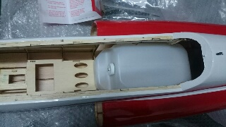

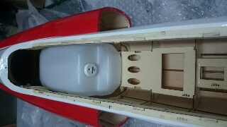

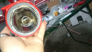

Otro dato importante a tener en cuenta, siempre con las conversiones nos comemos mucho el coco pensando que servirá y que nó, bueno pues os lo facilito ya, según mis medidas la pipa de escape ideal, vamos perfecta la del exm mini, el deposito ideal también perfecto en alojamientos el de dubro 1200cc, los frenos los de hobbykin diámetro 66mm,todo este material viene a lo justo parece del mismo avion, pondré unas fotos

Haí lleváis las fotos de los detalles, ya iré poniendo novedades según vallamos avanzando

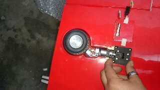

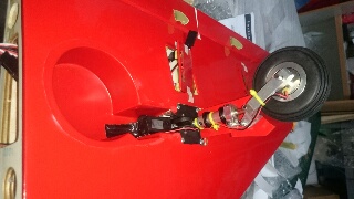

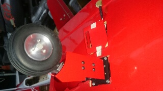

Gracias Juan, en principio la media ideal son unos que vi de hobbykin, pero creo que por seguridad le pondré finalmente unos e-flite de la talla 60-120 que también creo que da las medidas, de momento como eso no tiene mucho trabajo cambiarlos le pondré estos y ya veré, los strut los trae el kit,con pin de 5mm y además tienen muy buena pinta.

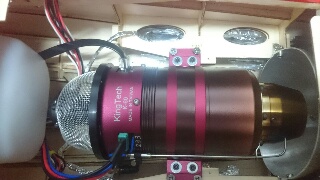

Hola silvo, a la turbina se accede por una trampilla que lleva debajo además bastante grande y accesible, en las fotos que he puesto arriba se puede apreciar el tamaño, es donde se ve el tubo de escape.
Lendines, muchas gracias jejeje, con una p20 lo veo bastante corto en potencia, volar volaría pero nada bien, mínimo una 44, realmente para una 20 aconsejo uno de epo, que pesan mucho menos vuelan muy bien y hay infinidad de modelos, de echo el yak130 mio va con una p20 y no es porque sea mio pero es una preciosidad jejeje

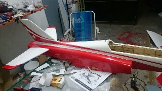

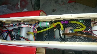

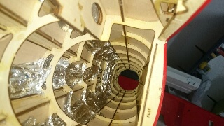

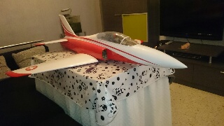

Ya tengo la parte trasera terminada, os pongo fotos, los cables de los servos los protejo un poco por si acaso con papel anticalorico.

vamos José, menudo misil balístico vas a montar... los trenes de HK a pesar de ser baratos a mi en el Albatros me están dando buen resultado, lo único es que hay que abrirlos y engrasarlos de manera generosa y revisar el cableado, ya que el chinito con la caraja en algunos al cerrar el mecanismo fastidia los cables.

Hoy he estado con los trenes, finalmente le dejo los de Hk y tomo nota por el consejo juanma, así haré, los trenes me han quedado perfectos, todo en su justa medida.

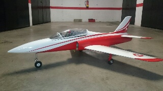

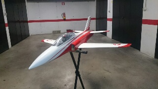

Perdonad la tardanza con estas fiestas he andado muy liado, la cuerda máx 38cm y la mínima 16cm con un grosor máximo de 42mm. Ya lo tengo casi listo a falta de algunos detalles, en esta semana por la tarde me gustaría hacer el estreno el cg me ha quedado perfecto para mi gusto, osea un pelin cabezón, aun me queda saber el peso total que aún no lo he pesado
