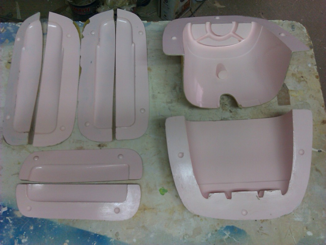

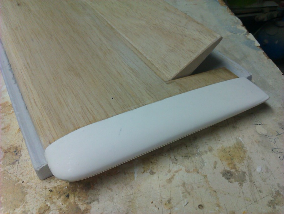

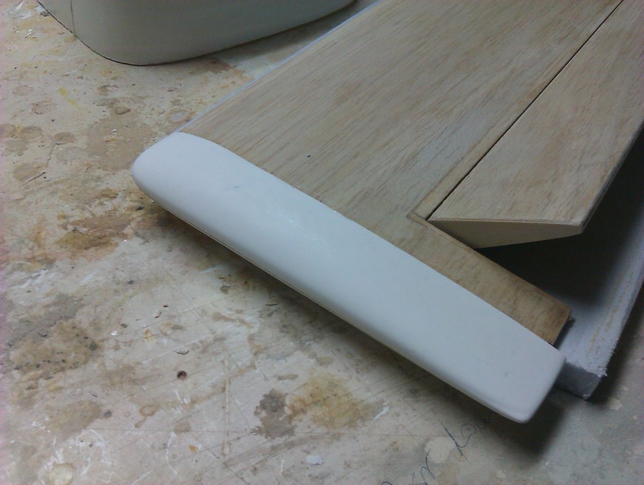

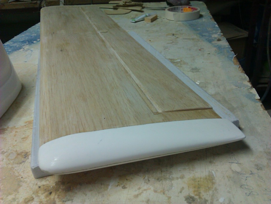

Yo hoy he estado haciendo los bordes marginales de las alas, del estabilizador y la carena.
Os pongo algunas fotos y un sencillo tutorial para hacer el molde de los marginales.para sacar las piezas el proceso es el mismo que para el molde aunque de esto ya se ha hablado en distintos posts.
Tutorial: http://www.youtube.com/watch?v=KqpR_ylLEWQ

Ya he sacado algunas piezas y he pegado los bordes marginales del estabilizador. La cosa de momento no voy muy rapida pero ya se irá haciendo.

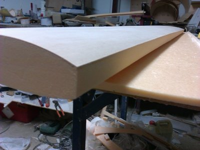

y eso para que es??
#1087580
el stirofoam este, jajjaajaja :mrgreen: :mrgreen: :mrgreen: :mrgreen:
#1087594

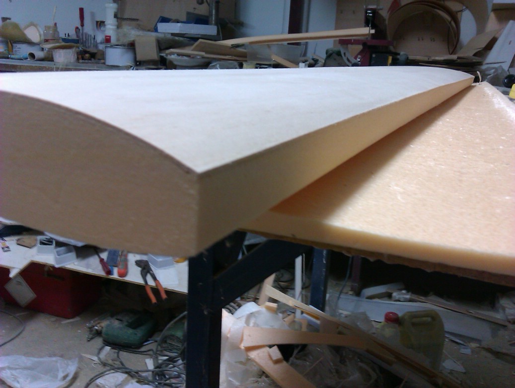

:D :D :D :D :D :D :D

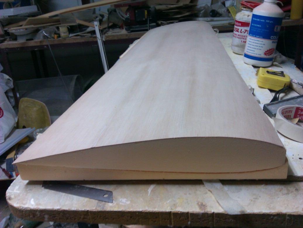

El styrofoam es el material con que esta construido el núcleo del ala en lugar de utilizar poliestireno expandido (porex o corcho blanco) he utilizado el extruido, mucho mas fuerte,compacto, mecanizable y tambien más pesado. :D :D

Pues no he puesto ningun refuerzo ni nada. Es un ala "experimental" que ya veremos que tal resultado da. Lo que si que en la uion de las dos semialas le pondre fibra/epoxy y una pieza de madera para dar el diedro.
Hago esto porque he comprobado con un acrobatico con alas en porex blanco, que unido simplemente con la fibra no se ha roto a pesar de hacerle toda clase de burradas con velocidad considerable. en esta Cessna no creo que la vuele tan rapida ni le haga de sufrir. YA veremos cuando lo acabe

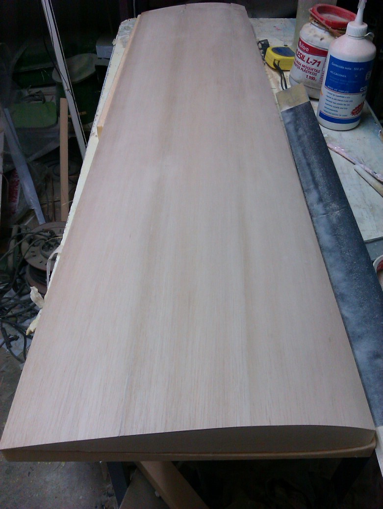

#1089783

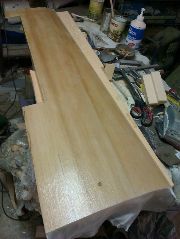

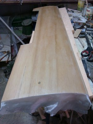

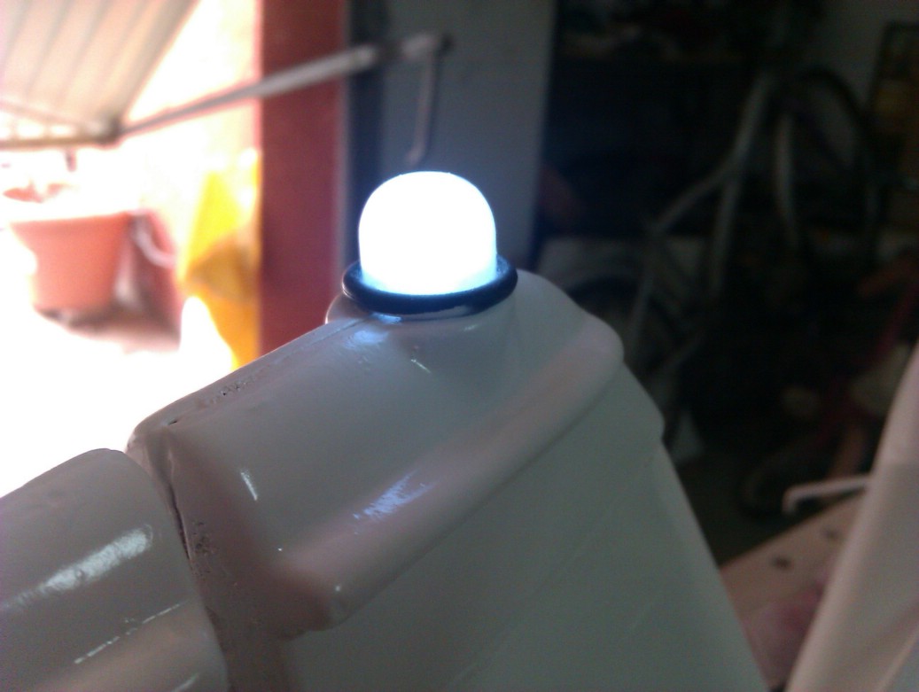

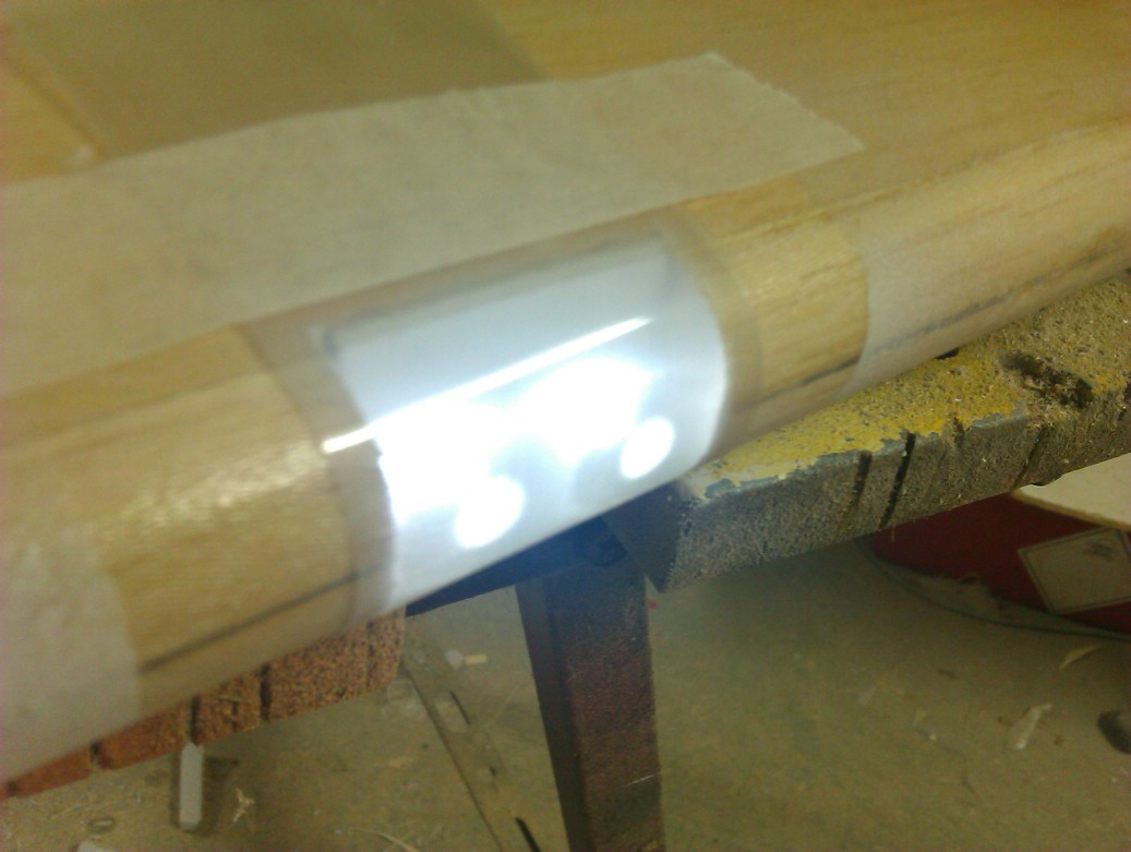

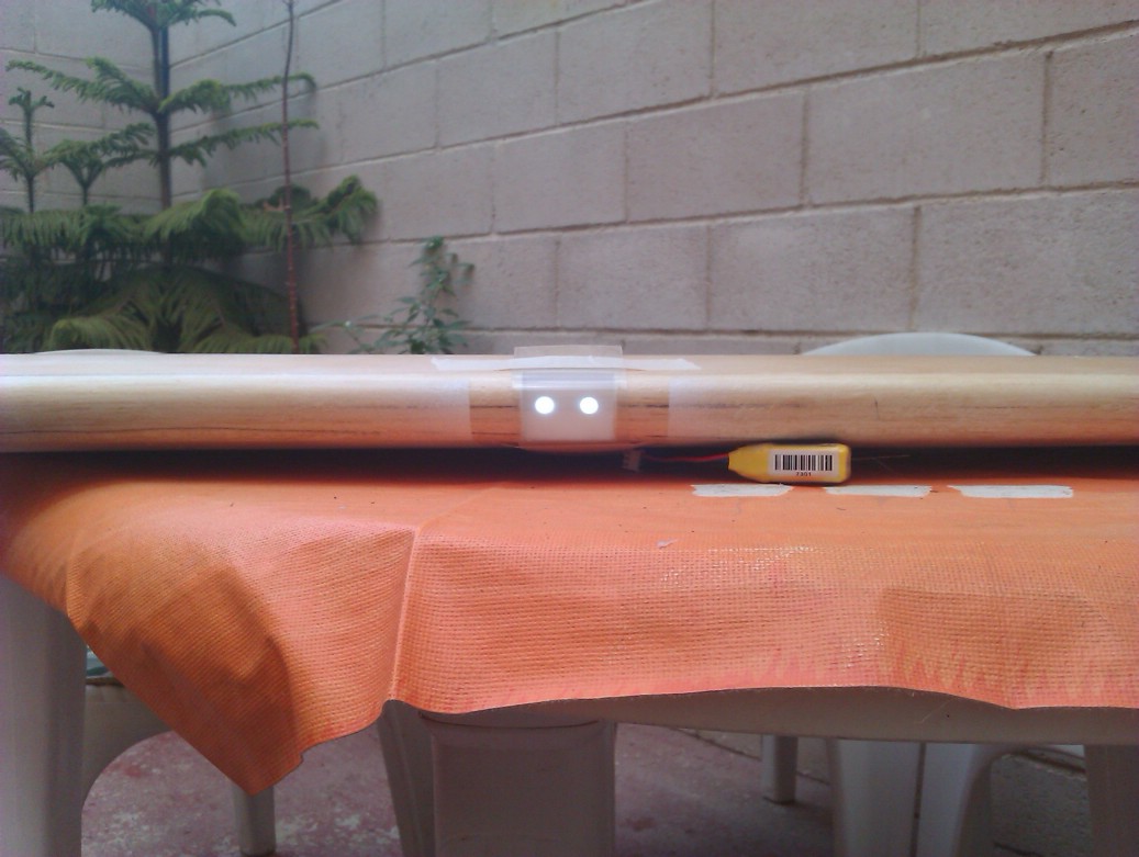

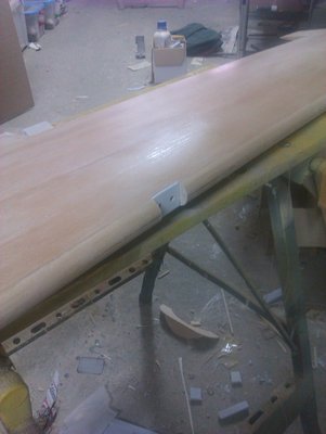

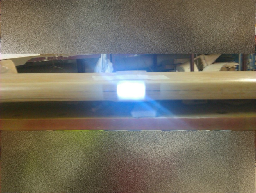

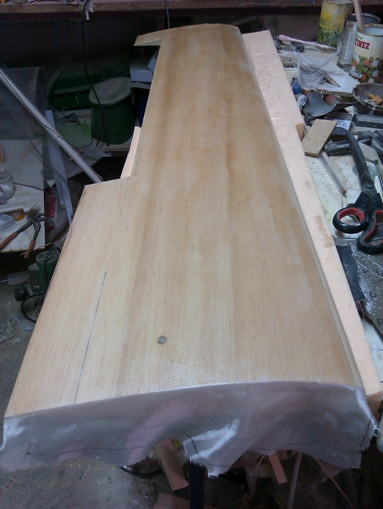

Pues ya he cortado los alerones y ahora estoy forrando el ala con fibra de vidrio y tapaporos. Tambien me he permitido ponerle unos leds blancos en el borde de ataque siguiendo los sabios y acertados consejos de dedalo y bruxo.
Estos leds blancos se ven relativamente bien con la luz del dia y matizando el acetato transparente se difumina mas la luz y queda mejor que si fuera transparente.

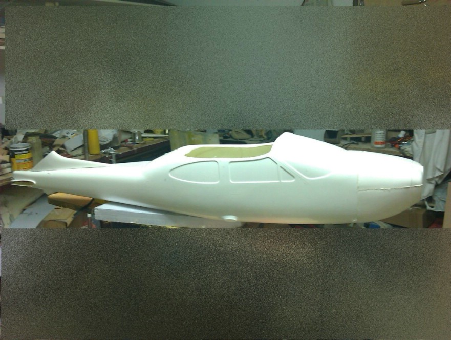

Bueno pues aunque llevo un poco paradillo el proyecto, ahora le he dado un nuevo empujoncito.

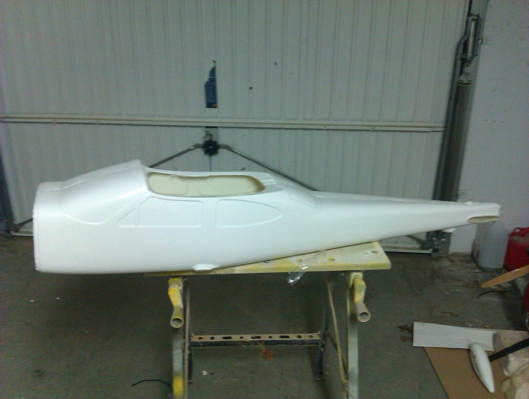

Ya tengo el fuselaje recien salido del horno y con los restos de desmoldeante por limpiar.
Mañana pegaré las cuadernas y todo eso.

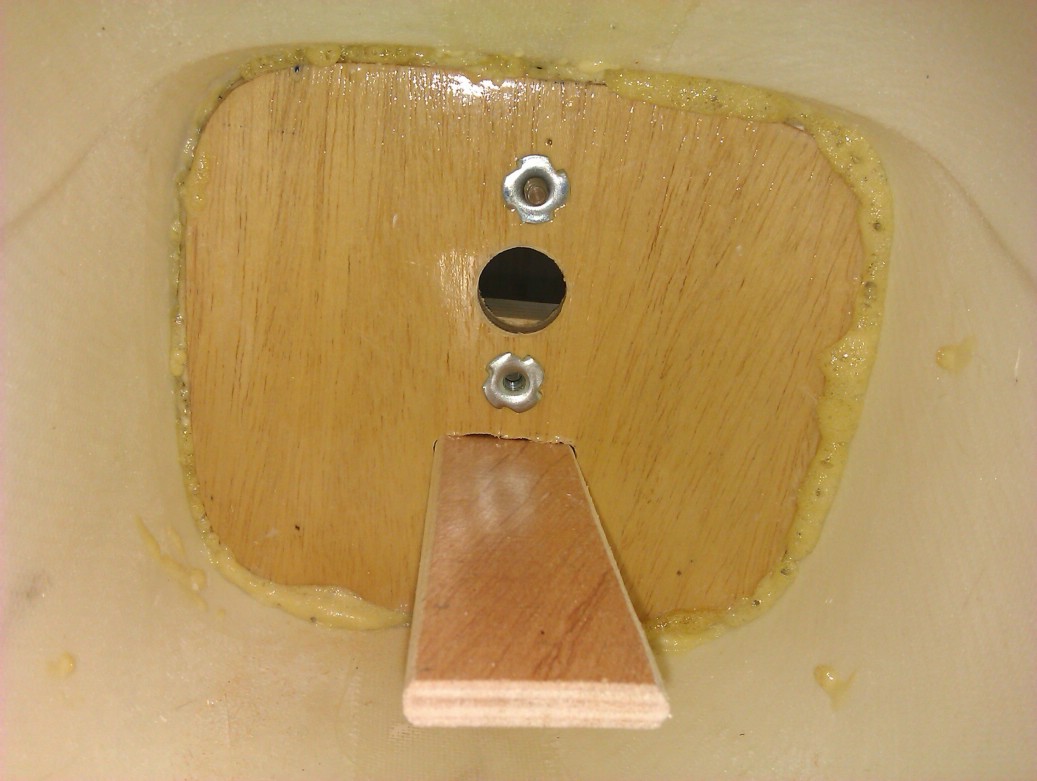

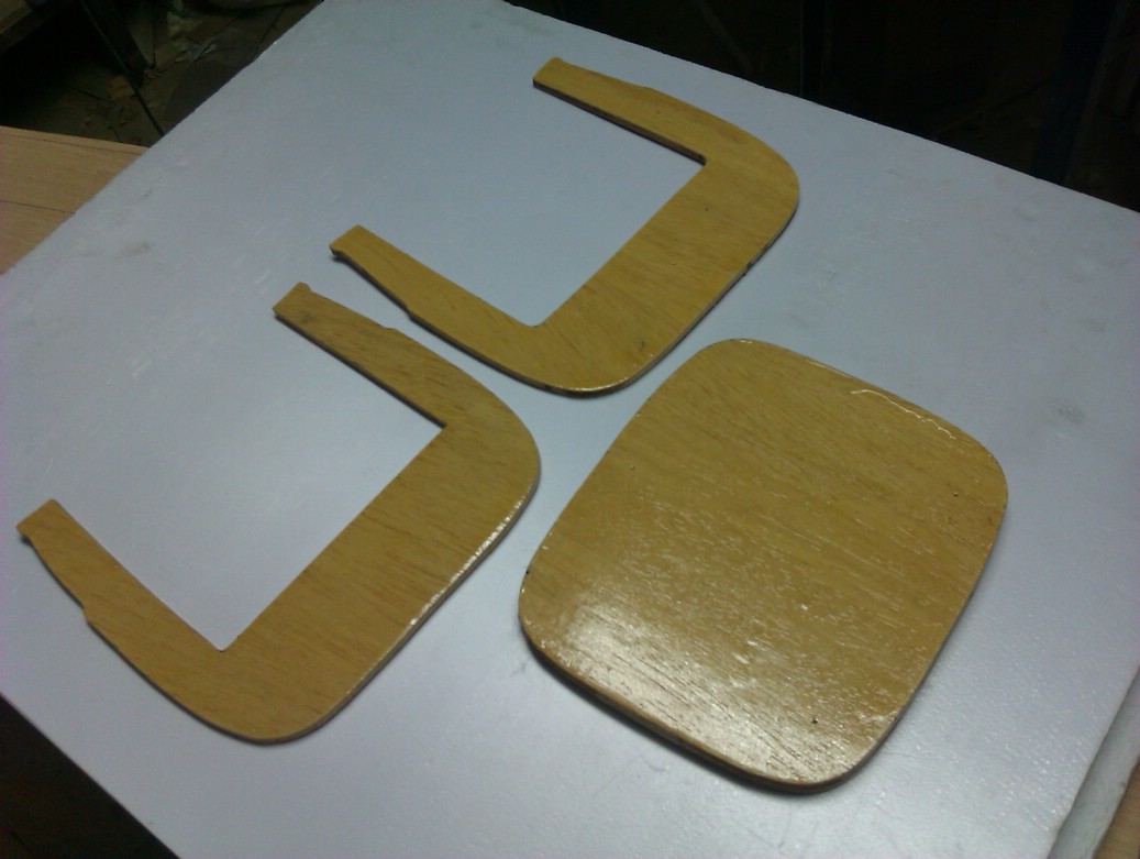

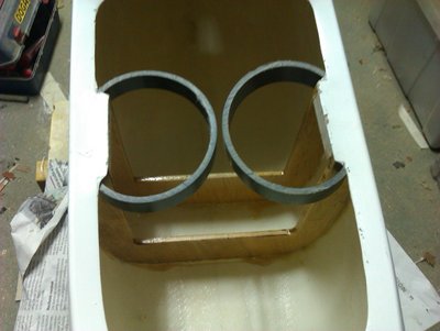

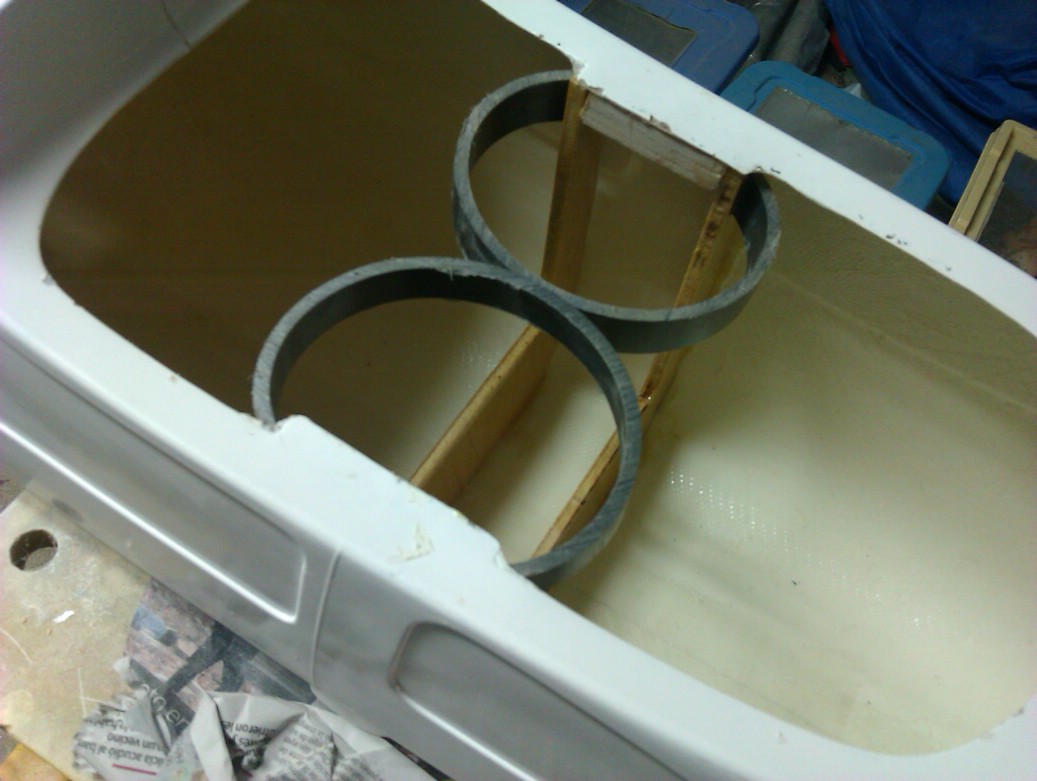

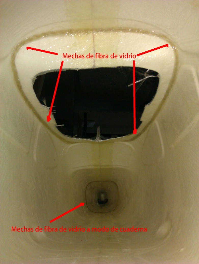

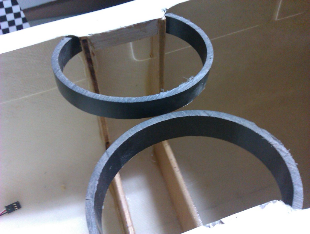

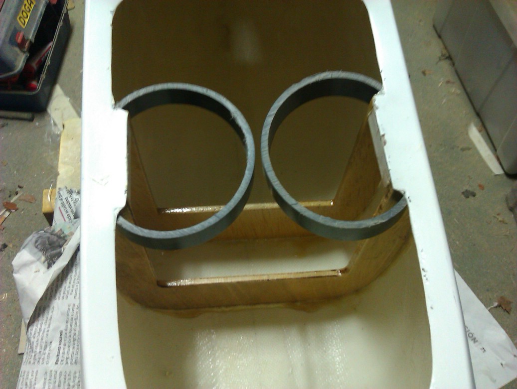

Ya tengo preparadas las cuadernas y debidamente protegidas contra el combustible.
Solo lleva tres cuadernas. Eneste fuselaje de fibra habría sido necesaria una cuaderna en el tramo trasero del fuselaje por su longitud. Yo le he puesto unas mechas de fibra de vidrio y me han dado un resultado estupendo. Aplastando en la zona donde va, no hay forma de hundir el fuselaje. Tambien he puesto mecha alrededor de toda la zona donde asienta el ala, resutando con la misma dureza y resistencia que la anterior.
Adjunto fotos para su mejor comprensión.

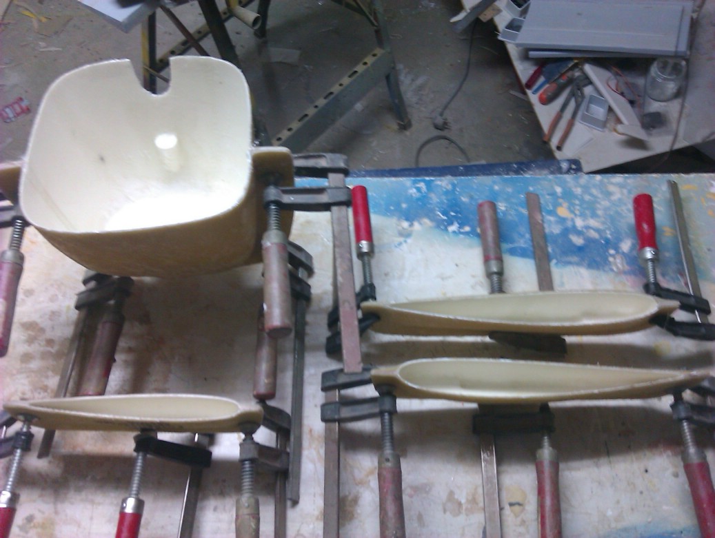

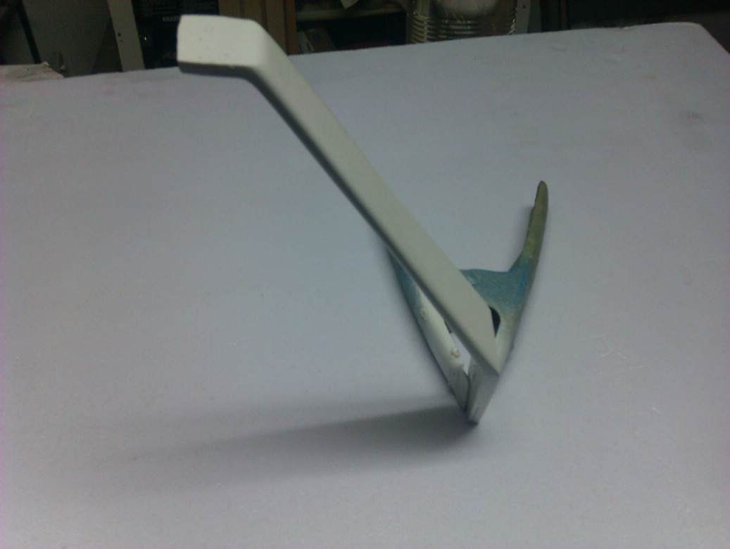

Las cuadernas ya pegadas en sus correspondientes sitios.
No era un lugar muy idoneo para hacer el apriete mediante sargentos por lo que he tenido que recurrir a útiles de la vieja escuela con resultados de aprietey sujección excelentes.
Si teneis interés en ver en que consisten estos "sargentos" o gatos, teneis mas información AQUI

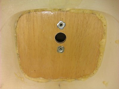

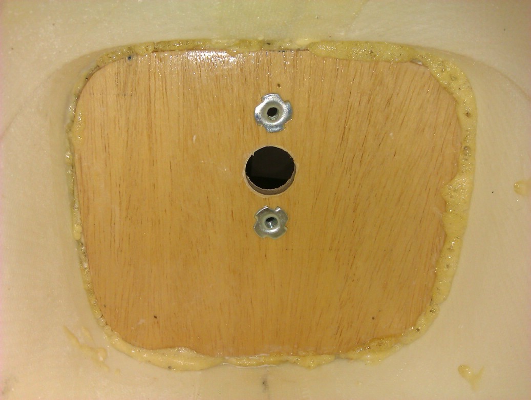

Algunos progresos.
Ya he puesto las tuercas autoempotrables para la bancada del motor y el soporte para el depósito.
En estos bichos grandes da gusto trabajar por dentro comparandolo con los veleros.
Tambien he hecho una pata del tren de aterizaje (fibra).

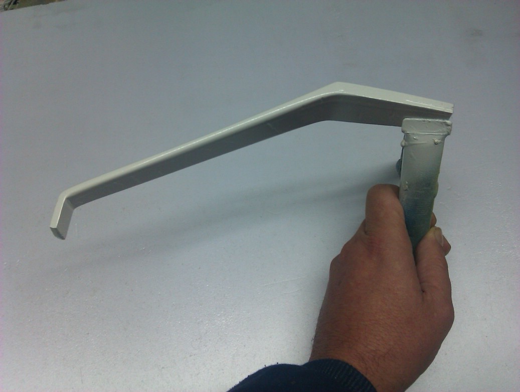

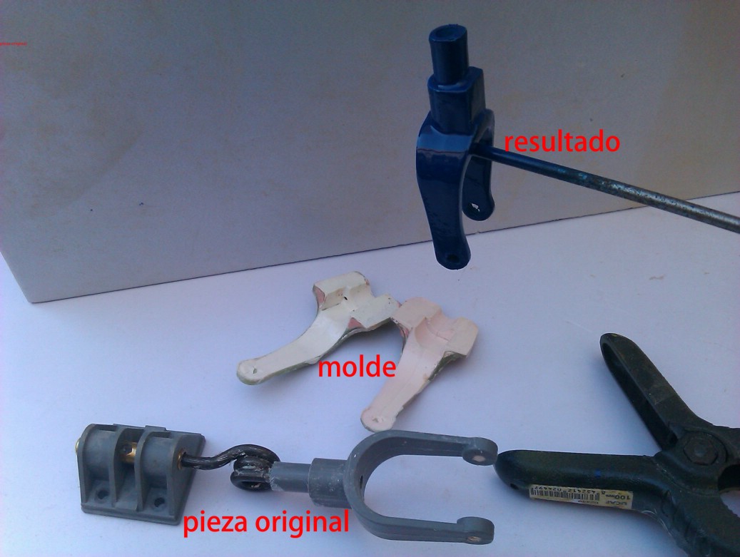

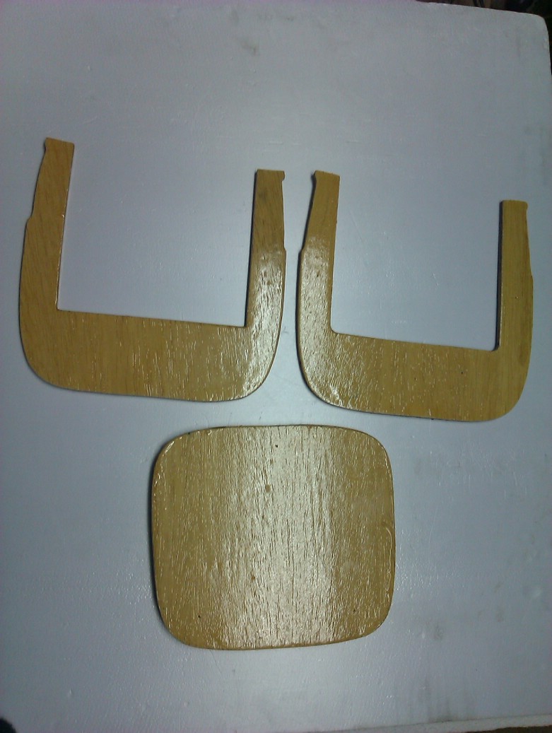

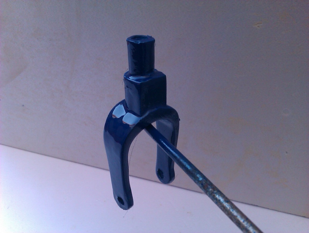

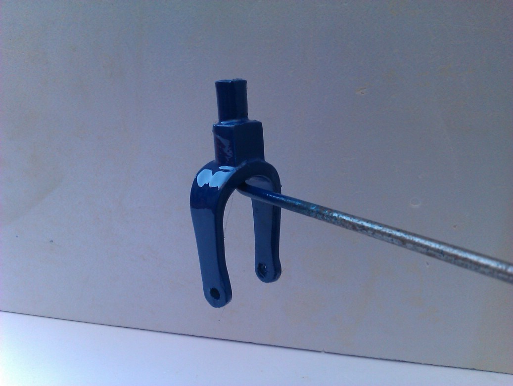

Algo que me tenia bastante preocupado era la horquilla del tren delantero.
Había pensado en hacerla en aluminio pero los metales, el tema de soldar y todo lo relacionado no lo tengo a mi alcance asi que tuve que tirar de lo que tengo más a mano:LA FIBRA.
El resultado no ha sido muy malo y tiene mayor dureza que el original o comercial.

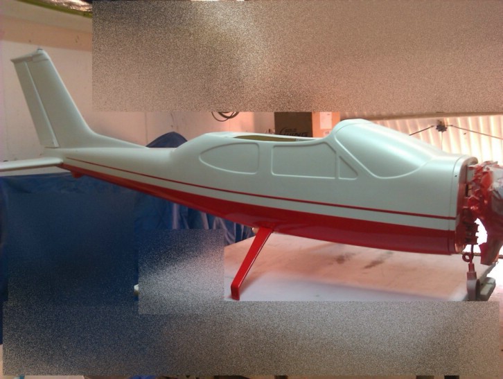

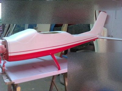

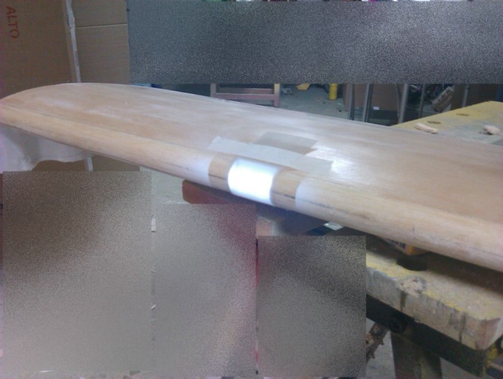

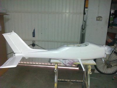

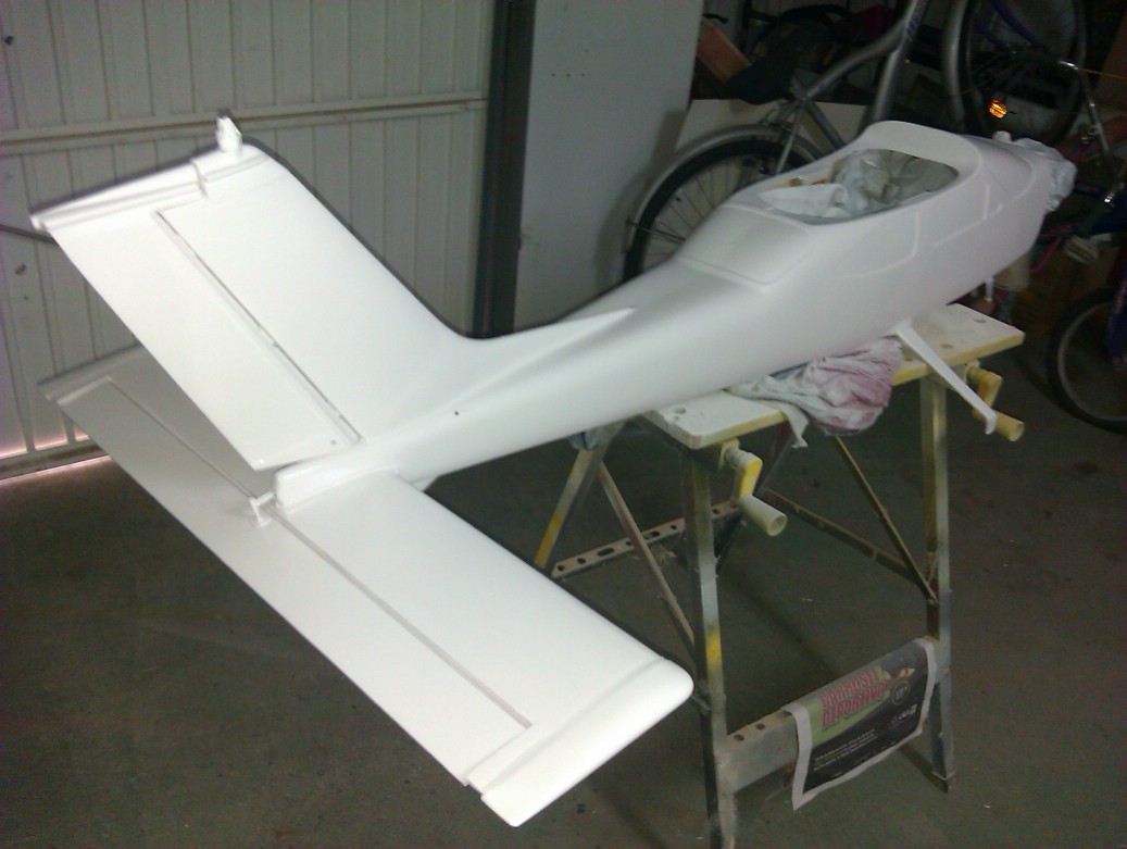

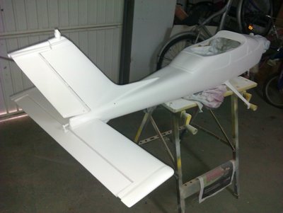

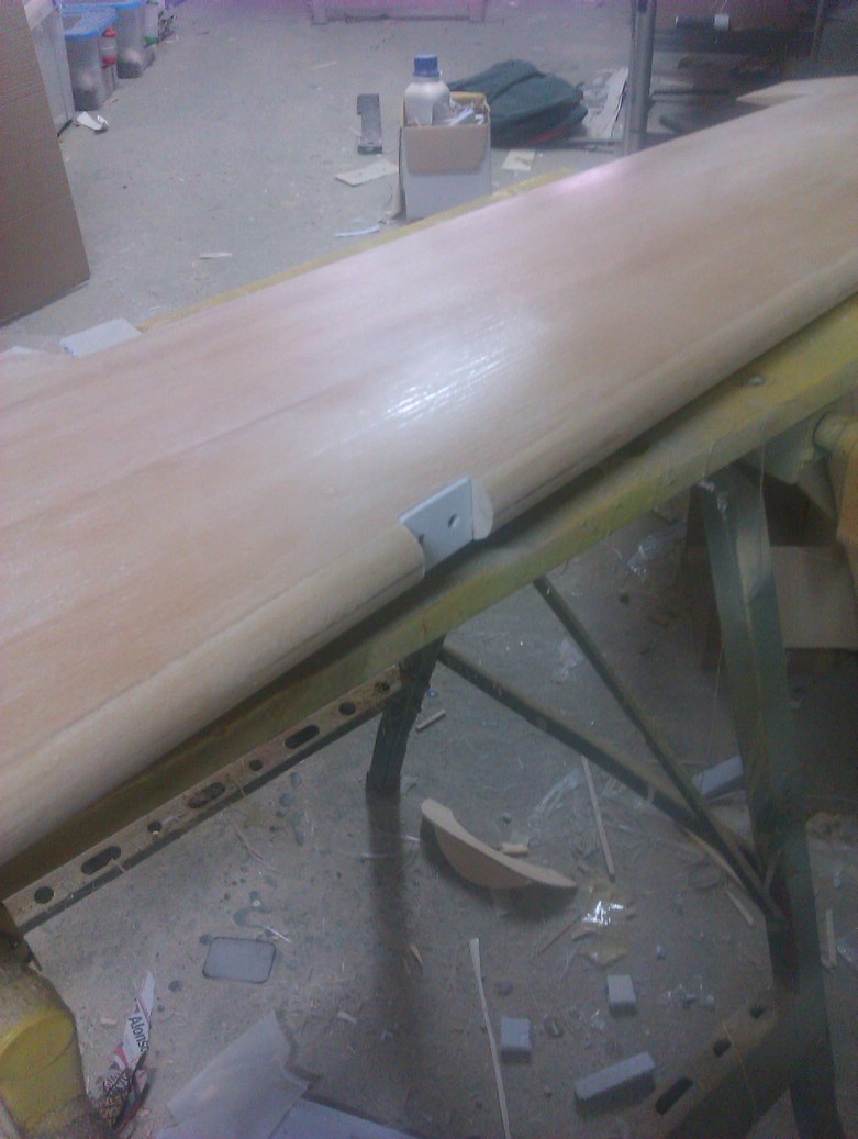

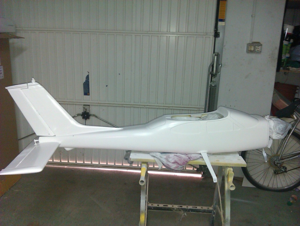

Ya he pegado el estabilizador y la deriva y hemos dado una manita de pintura blanca

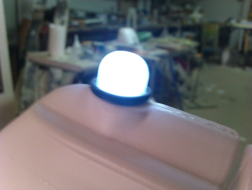

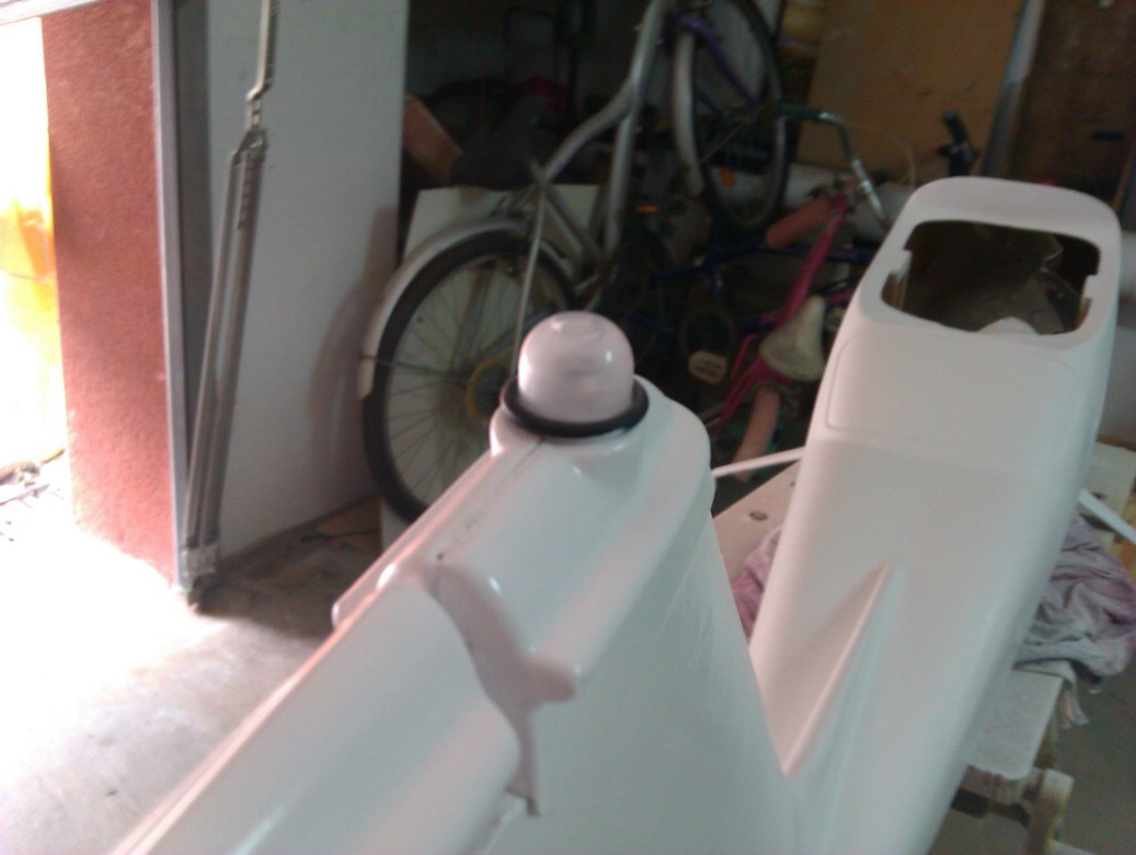

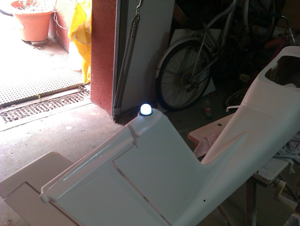

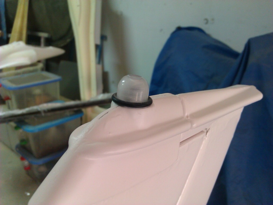

Así es como queda el deflector de la deriva que he ideado.
En la panza y en la carena llevaran otros iguales. Han quedado a la medida perfecta y además lijandolo, como me aconsejasteis la luz se difunde y se ve desde todos los ángulos :wink:
#1101395
Juasss, te está quedando de lujo :wink: Ahora que te estaba yo esperando como agua de mayo a que llegaras a este paso :mrgreen: :mrgreen: ¿has pintado directamente sobre el enchapado del estabilizador? ¿hay que dar barniz o "algo" antes? ¿coge mucho peso? (comparado con el oracover) ¿tipo de pintura?
Cuenta, cuenta :D :D

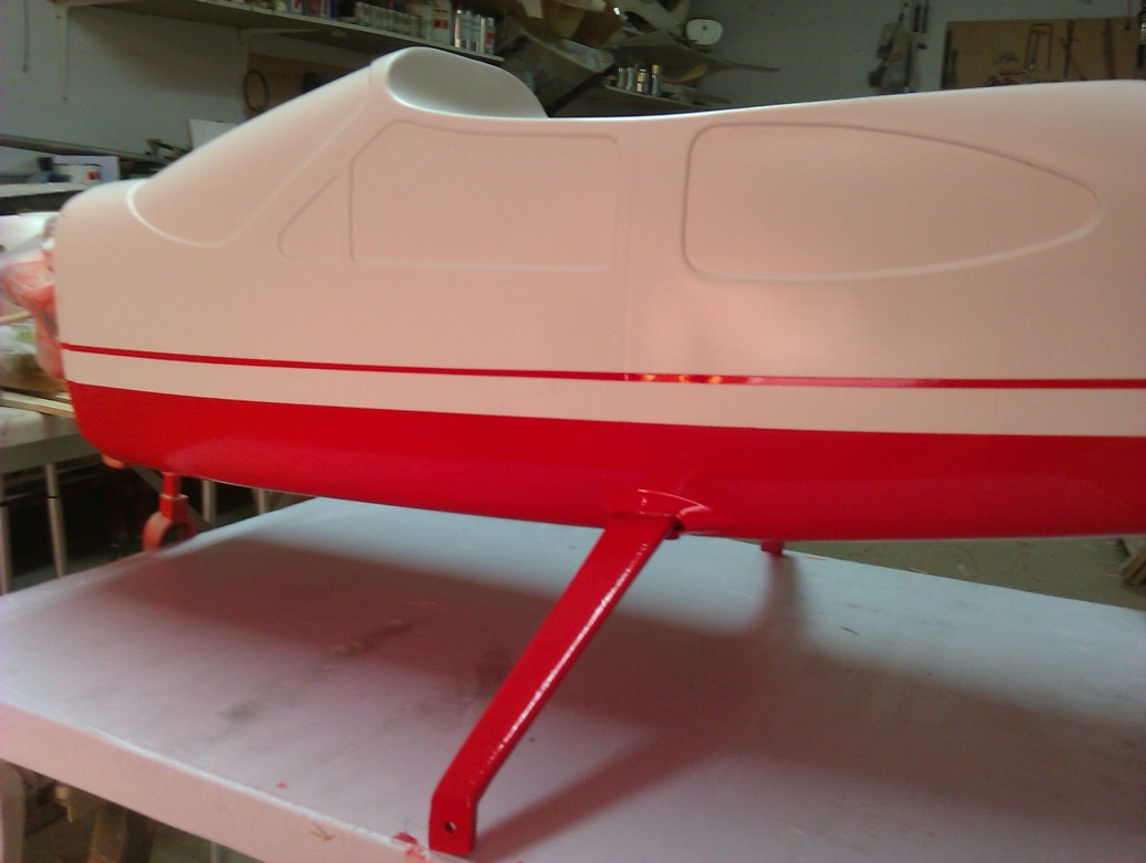

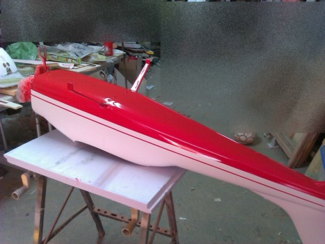

Pues como he tenido que aprovechar de los restos de pintura y materiales que tengo por aquí, he hecho lo siguiente, sin mucho esmero, por otra parte:
1.- He dado una mano muy ligera de tapaporos (sin diluir)
2.- Una vez seco, un lijadito con lija de 250.
3.- Aplicacion de una capa muy muy fina de masilla plástica al uso. Como estaba un poco durilla, la he dejado mas suave y "maleable" añadiendole un poquito de agua, muy poco.
4. Vuelta a lijar muy por encima con lija de 250
5.-Aplicación de la pintura de acabado.
No me he esmerado mucho en la terminación porque se me va el tiempo. No te sabría decir si pesa más o menos que el oracover :?:
Para el acabado he utilizado esmalte-laca de poliuretano blanca monocomponente y de aspecto satinado.
Queda muy bien y disimula bastante los posibles poros e imperfeciones a no tener un alto brillo. además le confiere al acabado un tacto muy agradable. (Esto me gusta en las pinturas aunque no es nada relevante, pero da otra sensación al coger las piezas :D son manias mias ejejejje) Tambien estoy un poco aburrido de los acabados "tipo espejo chapa-coche".

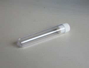

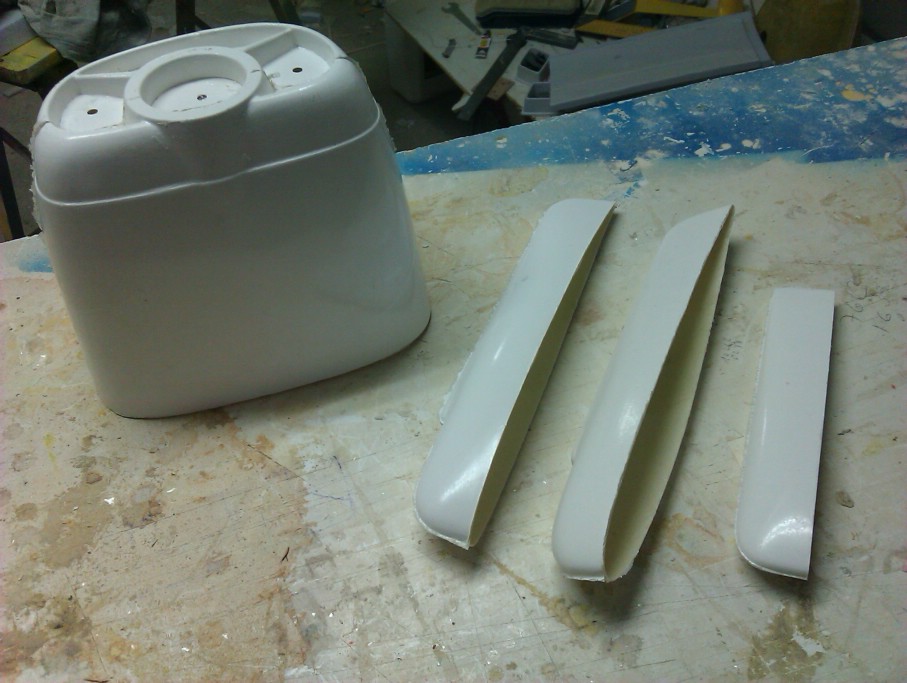

Para el deflector de los diodos he tenido que recurrir a mi otra "afición" y he utilizado tubos de ensayo cortandolos por la punta de la base y lijandolos por dentro con lija fina. De esta forma queda mate y a la vez tiene el acabado brillante del exterior del tubo.
