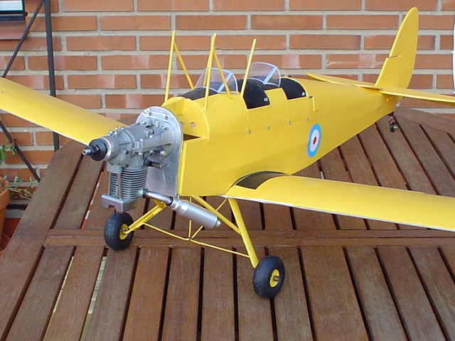

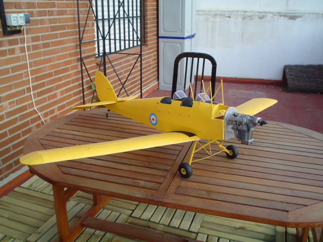

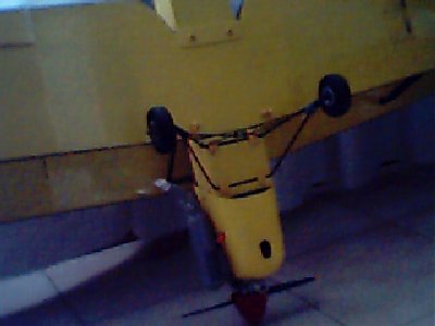

La polilla va quedando fantastica, tengo un problemilla con el tren PLEGABLE que no retractil de la mia, me explico: cada vez que aterrizo un pelin mas fuerte ala tren plegado ,a y con el 46 magnum va sobradisima espero que no te moleste COHETE que aga la pregunta en tu post pero era para no abrir otro . bueno pues eso quien me puede dar una idea Y NO ME DIGAIS QUE ATERRIZE MAS SUAVE ........ :D :D :D

En relación a tu tiger.. ¿ que sistema de sujección tiene el tren ? ¿ va parte del tren en el ala y parte en el fuselaje o todo integrado en el fuselaje ? Te lo pregunto para poder estudiar entre todos un modo de reforzar dicho tren.
Este tipo de trenes es muy puñetero en este tipo de aviones ( tigers, buckers, stampes .....) yo ya me he hecho a la idea que la mia va a dar con su lindo morrito en el suelo más de una vez por capotajes.
Un saludo...... :P :P :P :wink:

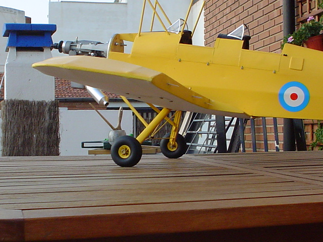

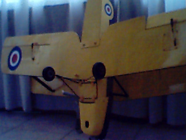

El tren esta fijado entre la carena del motor y el encastre de las alas, yo no se si hacerselo nuevo de varilla de piano del 6 puesto que la que trae es del 4 y encima es del blando no endurecido y despues ponerle dos tirantas desde atras donde estan las dos escuadrillas, de todas maneras yo creo que las ruedas las tiene demasiado atrasadas puesto que a la hora del despegue si lo dejo corretear cuando va cojiendo velocidad tengo que ir tirando un poco de profundidad para que no inque el morro. esto se le corrigio algo cuando le coloque lastre en el patin de cola pero sigue con el problema cuando pilla cualquier chino o palillo.(la pista donde vuelo hay palos, chinos, piedras, espinos y de vez en cuando cabras..... :? ) Bueno unas fotillos del tren.

Llevas razón en lo de replantearte hacerte un tren nuevo con cuerda de piano. Si lo haces lo que yo intentaría sería adelantar la posición final de las ruedas para conseguir por un lado que no capotara tan pronto y con el fin tambien de que en un impacto fuerte se retraigan tanto hacia atrás.
Algo así:

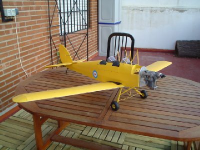

Pues nada COHETE te ago caso y me he puesto manos a la obra, cuerda de piano de 6mm. es 1cm. mas alto y le colocare unas ruedas un pelin mas grande en la foto se nota la diferencia de uno a otro, las ruedas quedan 5cm adelantadas, el domingo lo volare y vere que tal.
TREN TIGER MODIFICADO

Viendo el perfil del tren, quizas habiendolo puesto al reves, es decir, la parte de delante atras y viceversa hubiese bastado para evitar que capote.
De todas formas, el aumentar de tamaño las ruedas seguro que te viene bien para salvar los obstaculos de la pista.

Pues como no lo pude probar el domingo lo he hecho hoy Lunes y 6 despegues buenos y 6 aterrizajes perfectos , bueno 5 entrando rapidito se posaba el tren delantero y poco a poco se posaba el patin de cola , el otro entre demasiado picado y rapido despues de pegar tres o cuatro botes se freno contra unos espinos pero sin mas consecuencias que la cara de susto que le quedo al piloto, la unica cosa rara que le he encontrado es como le he adelantado las ruedas y le he dado mas altura, cuando empiezo la carrera por la pista y sin tanta velocidad me levanta muy pronto la cola y tengo que ir corrigiendo con profundidad yo no se si esto es normal en los biplanos, bueno no me enrrollo mas, la hidea fantastica COHETE puesto que no ha capotado ni una vez, otro dia pongo unas fotos para que veais como ha quedado . en fin muchas gracias a todos por vuestra alluda. :D :D :D

Biennnn. Lo de que te levanta el vuelo antes es debido seguramente a que al ponerle las ruedas más grandes le dás mas incidencia positiva a los planos en tierra y eso ayuda al despegue.
Yo viendo los buenos resultados que te ha dado esto voy a hacer el tren de aterrizaje como tú aunque me salte un poco la escala del modelo. Lo prefiero antes de estar capotando continuamente a la menor chinita.

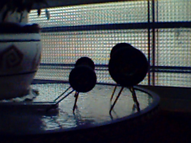

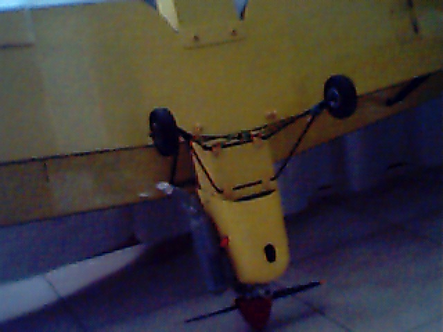

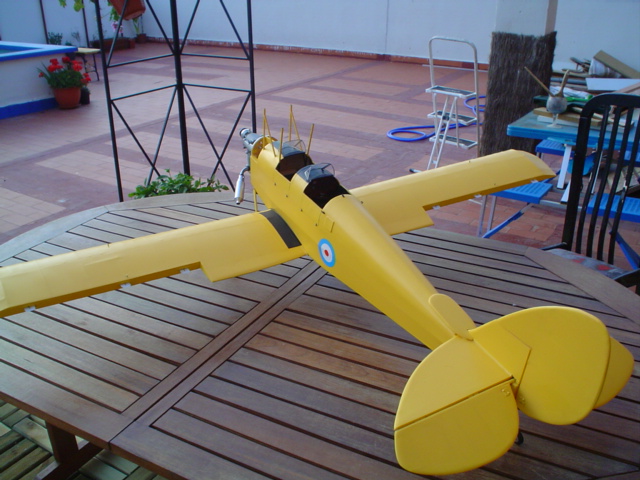

Aqui tienes las fotos del tren. Como te comenté dado los buenos resultados que tu has conseguido lo he adelantado lo máximo posible.
Eso si, sacrificando la escala .
