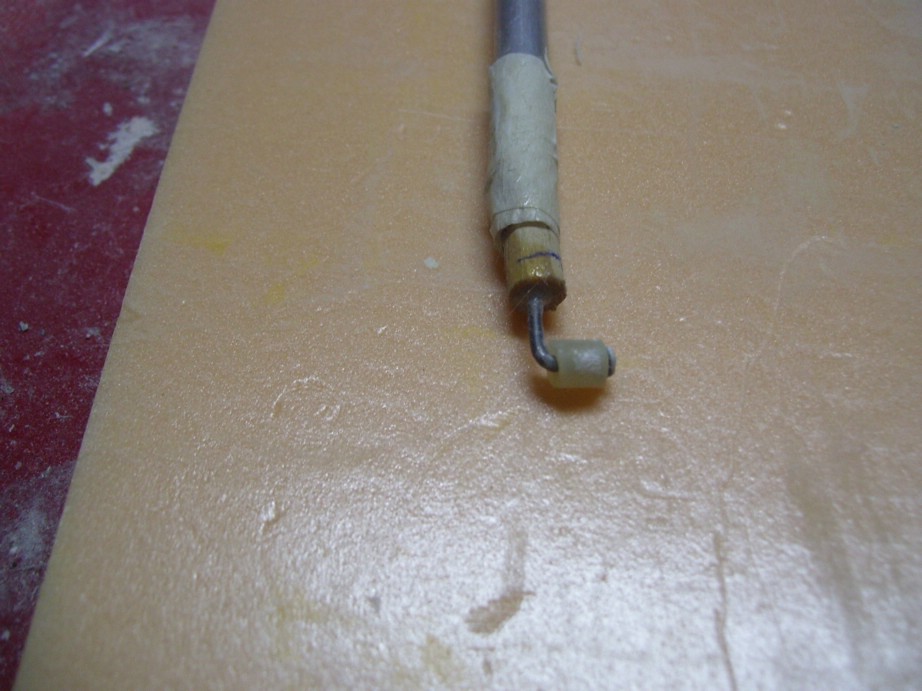

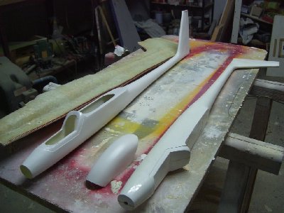

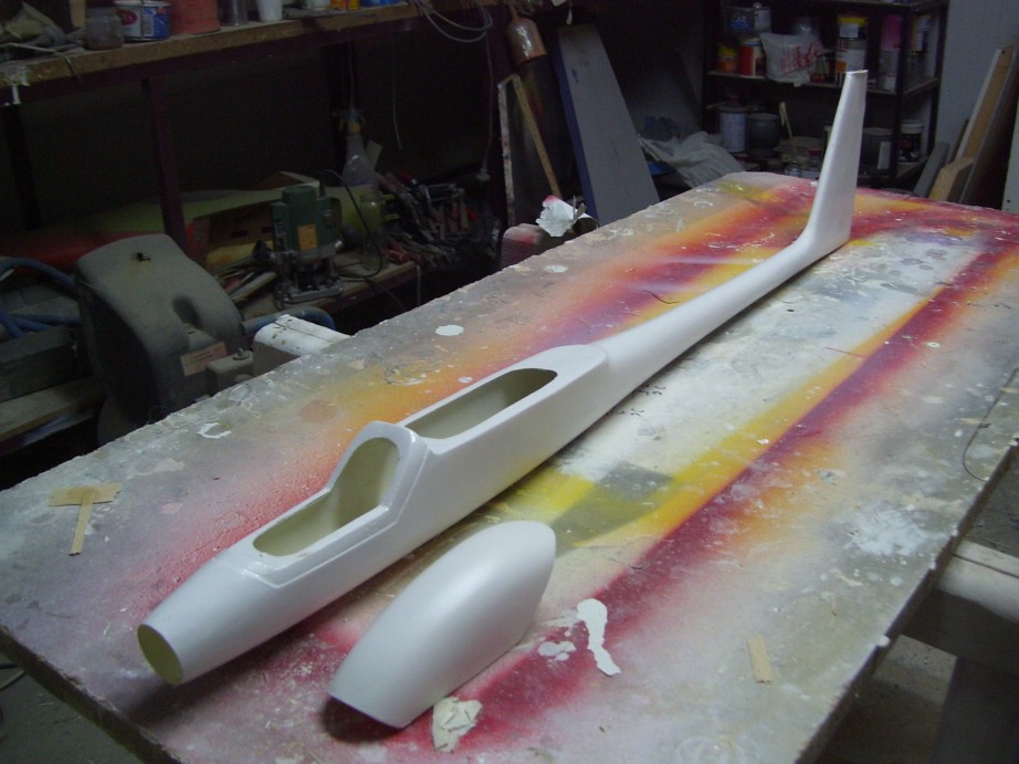

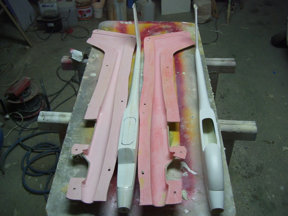

Lo de la pestaña es exactamente como lo ha explicado javier. Si os fijais en las fotos se ve la varilla que utilizo como rodillo para unir las dos pestañas. La puse aposta porque me imaginé que lo preguntariais.Como no se ve muy bien pongo una foto.
Se trata de una punta doblada con un trocito de silicona (de los motores glow) de unos 6 mm de ancho.
En el borde de ataque de la deriva le pongo unos nervios de fibra de vidrio que saco del tejido roving y queda como un chuchillo.
Roblej, la transmision es un cable de bicicleta que va por dentro de esa funda azul que se ven en las fotos. Va sujeto al horn con un prisionerito de esos que se aprientan con una llave allen pequeñita. Tambien se puede soldar un kink link en la punta y quitar y poner para el transporte como tu bien dices.

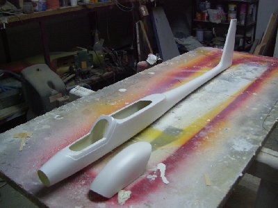

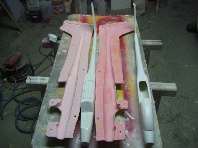

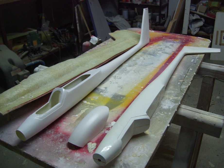

Os pongo fotos del rodillito y del engendro que ha salido del molde como por arte de magia.
Util para presionar las dos pestañas interiores
Madre, padre e hijo

La os..a!!!! la de vueltas que le estoy yo dando y a ti te sale como churros!!! has tardado menos en hacerlo que yo en mirar foros :oops: :oops: ¡¡¡Preciosa la criatura!! :D :D
Por más que amplio la foto, la línea de unión de las mitades (lado visto) no se aprecia :wink: ¿eso tiene su "truco", cierto? ¿que debo de "esmerar" para que esa unión sea limpia?

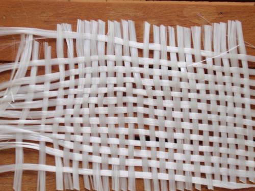

Tipos de tejidos:
por si lo preguntais.
Unidireccional. No utilizar este
Roving. No utilizar este
Matt. No utiizar este
Sionne. ESTE SI es el adecuado para esto.

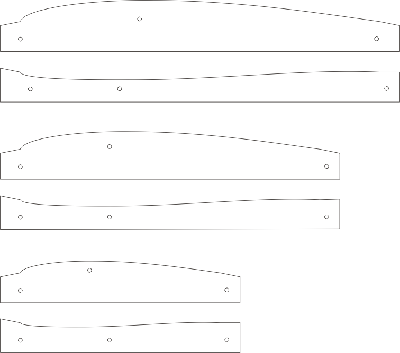

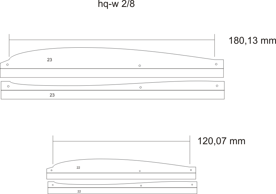

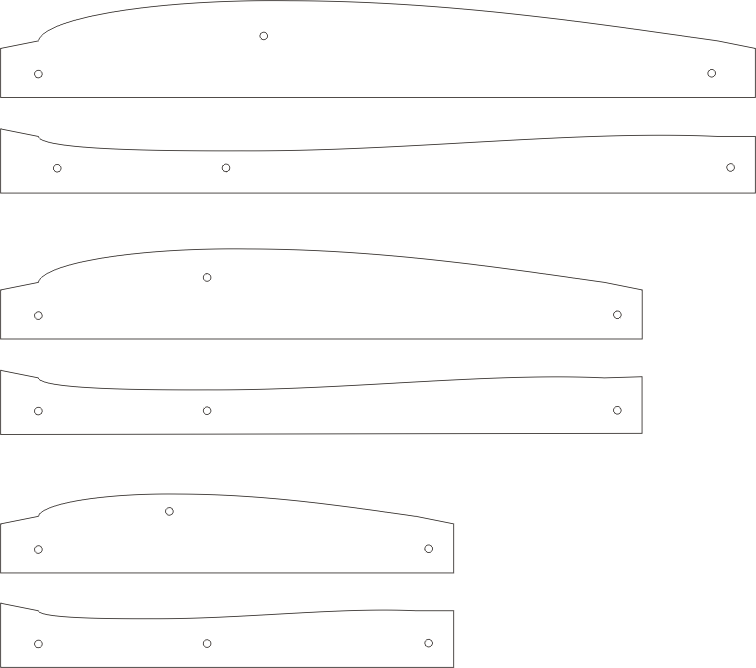

Te dejo las plantillas para el hq-w 2/8, para planchas de porex de 40mm. de grosor y para 30mm si le quitas la parte de abajo. Es el que llevan los vector de f3b

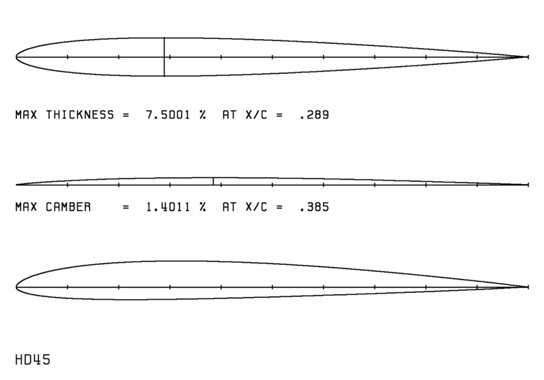

termico, el hd 45 lo llevan esos pepipnos de fvk para zumbar de lo lindo, Depende del comportamiento que pretendas con el velero. Si correr vale, si caracter maas tranquilo y mas "velero" pues alguno de los indicados antes, el mh32 o el hq. Por otra parte en funcion del perfil tendras que tener en cuenta la fortaleza del ala, bayoneta (si la haces partida), metodo de construccion del ala , etc.. etc....

Roblej. si no es mucho pedir ni si ningun compromiso para ti, ¿podrías pasarme las plantillas que has hecho del hq w 2/8 en 15 cm y 10 cm? :oops: el de 18 cm ya me viene bien.
me ha gustado ese perfil y es el que voy a poner.
