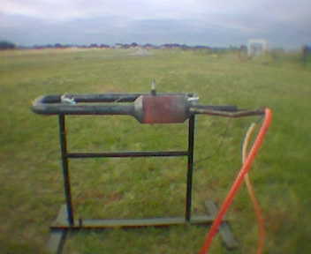

LOS 3 DIAS PREVIOS A LA NAVIDAD ME HE PASADO CONSTRUYENDO UN PULSO MUY ESPECIAL Y FACILITO, LO HE HECHO CON UN CATALIZADOR DE AUTOMOVIL (CHEVROLET CORSA) ESO FUE UTILIADO COMO CAMARA DE COMBUSTION DE UNOS 120MM DE DIAMETRO, LUEGO HICE LOS CALCULOS CORRESPONDIENTES A LAS OTRAS DIMENCIONES Y CONSTRUI UNBANCO DE PREVAS, EL DIA 24 POR LA TARDE LE DI MARCHA Y CHAN! ANDUBO MUY BIEN, ARRANCA CON TAN SOLO 20PSI DE AIRE Y TIENE UN GRAN RANGO DE FRECUENCIA Y EMPUJE, NO LE HE MEDIDO EL EMPUJE PERO CREO QUE ANDARIA EN LOS 5 A 7 KG, SERIA MUY BUENO PARA ALGO CON RUEDAS.

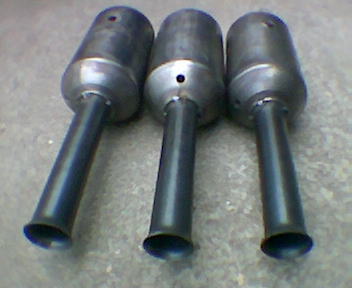

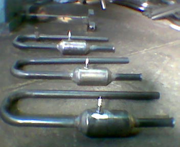

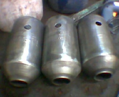

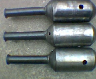

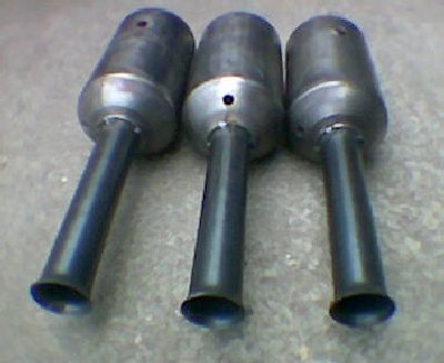

BUENO GENTE, AQUI ESTAN LAS FOTOS QUE LES DEBO, DISCULPEN LAS DEMORAS ES QUE NO BAJE LAS FOTOS DE MI CELULAR SI SE VEN UN POCO MAL ES POR EL CELULAR (NOKIA 3200)
LOS PULSOS QUE SALEN DE A 3 (PULSOS) SON LOS QUE FABRIQUE PARA VENDER, EL MEJOR VA DE RAGALO PARA MANOLO.
MANOLO, EL FLETE CUESTA 25 EUROS, EL PROBLEMA ES QUE NO PUEDO ENVIAR MAS DE 2 KG Y EL PULSO PESA 4,200 KG, VOY A VER SI PUEDO DEJARLO MAS LIVIANO, ASIQUE ES POSIBLE QUE TE LO MANDE CORTADO, TU DESPUES DEBERAS SOLDARLO.
FRANCISCO COOREMAN

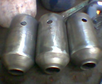

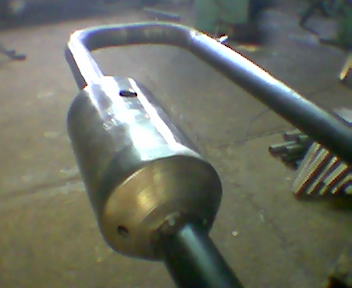

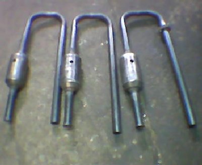

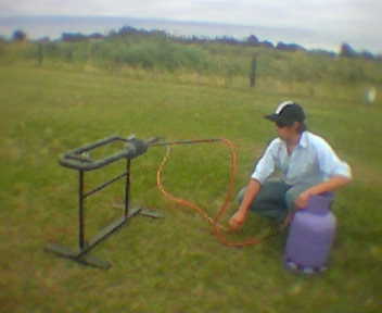

botella de gas parada, funcionamiento baja frecuencia ( poder).jpg (8.62 KiB) Visto 2087 veces

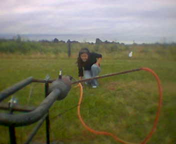

belen observando explosiones en los tubos.jpg (8.04 KiB) Visto 2077 veces
belen controlando entrada de gas.jpg (8.82 KiB) Visto 2071 veces

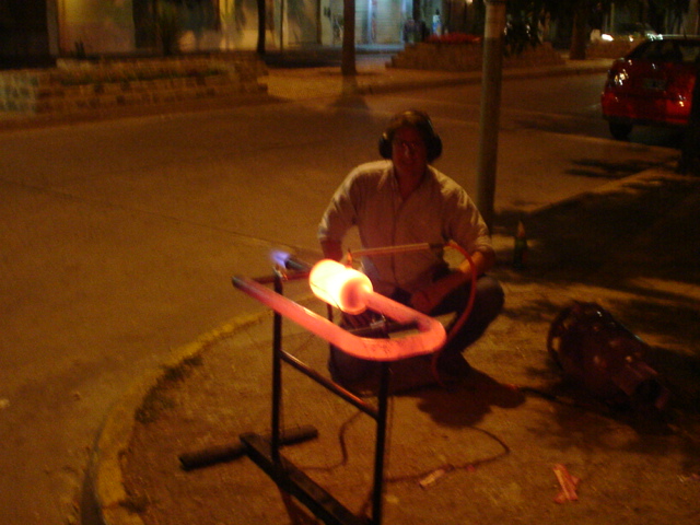

25-12-05 a las 12 de la noche en punto.jpg (10.26 KiB) Visto 2098 veces

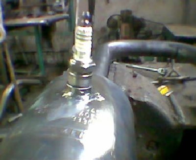

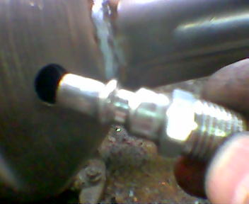

MAS FOTOS

finalizacon de el soldad (detalle, el tercero posee una brida para realizar pruevas con el largo de la pipa de salida).jpg

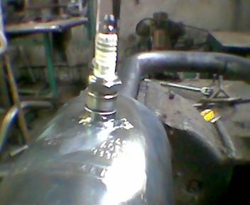

en proveta. detalle, agujero en el cono(para gas) agujero en el radio de la camara(para bujia).jpg

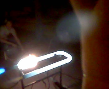

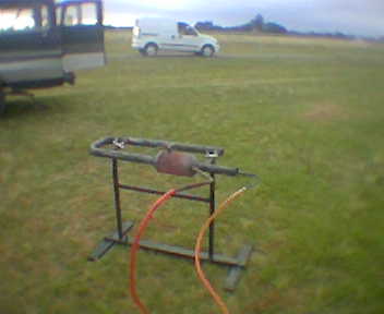

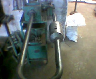

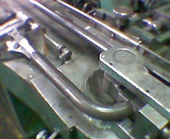

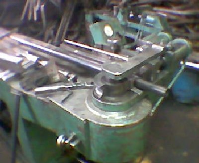

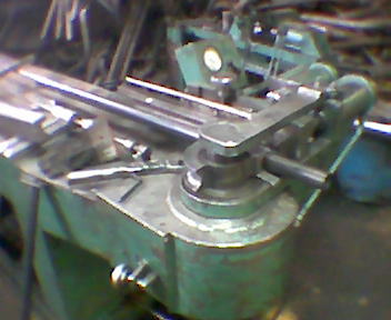

en marcha, manguera roja entrada de gas, manguera naranja entrada de aire a pulmon solo para el encendido.jpg
en marcha, manguera roja entrada de gas, manguera naranja entrada de aire a pulmon solo para el encendido.jpg (8.58 KiB) Visto 2022 veces
