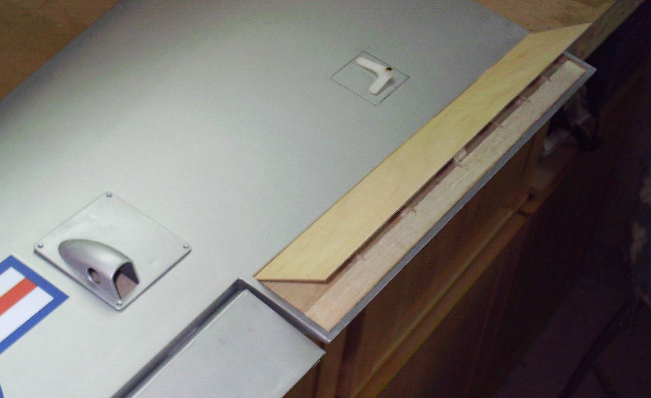

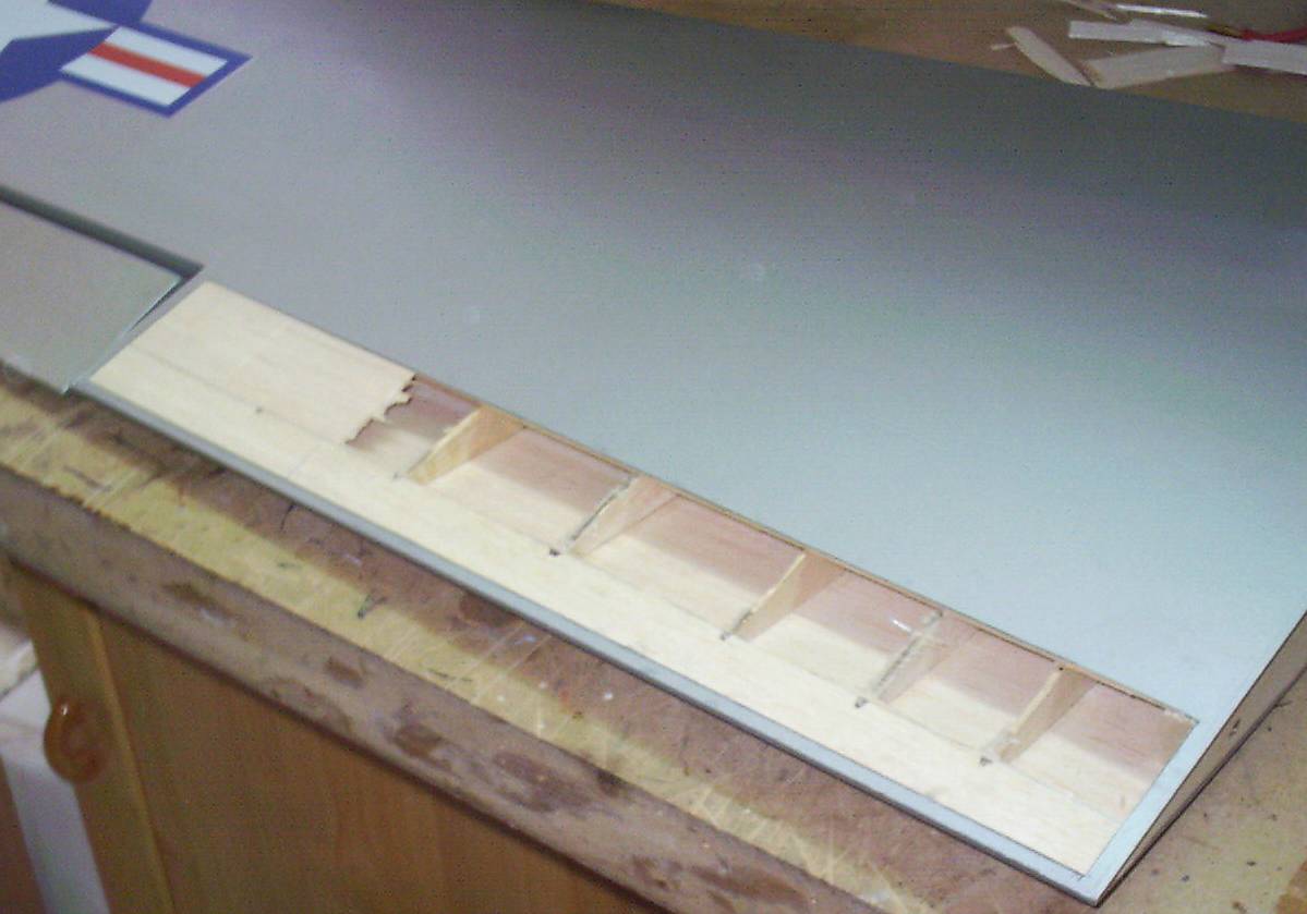

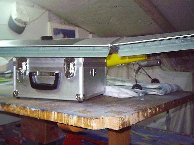

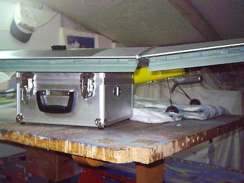

Perdon por el retraso,pero por causas mayores no tengo todo el tiempo que quisiera.Se me esta liando el tema mas de lo que esperaba pero con paciencia voy haciendo.Intentare colgar unas fotos de los flaps que por cierto ya funcionan.
Intentare no desesperar con la cabina que tambien tiene tela.
No se ve muy bien pero los tres flaps suben y bajan a la vez con un solo servo
esto es el flap provisionalmente
abriendo las alas

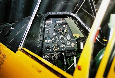

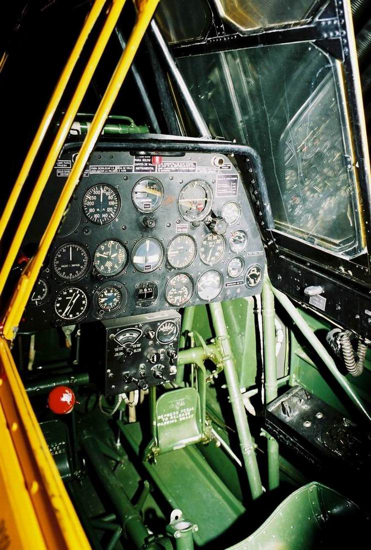

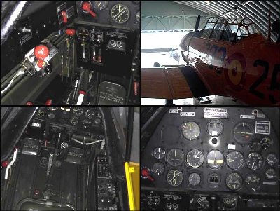

Por gabriel izquierdo
#164081

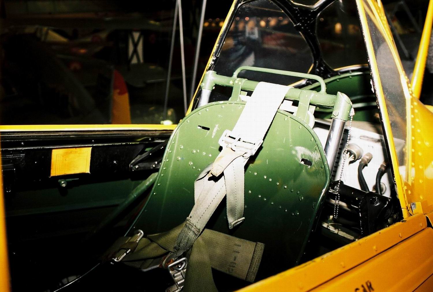

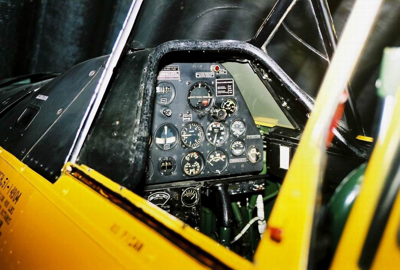

amelia,mírate el hilo que ha abierto dankodog acerca de nuevo año,nuevo trabajo...en su nuevo trabajo tienen un texan.
seguro que si se lo pides y él puede, te hace un "publireportaje" de la cabina.(a pesar de su avatar es un chavalote majo)
felicidades,llevas el tema muy encarrilado,me han gustado mucho esos flaps.
un saludo,gabriel. 8)
Por Amelia
#165908
Muchas gracias :lol: :lol: :lol: .Esto es lo que necesitaba para tener una idea del interior de la cabina.ya tengo la cabina en marcha y con el forrado interior de papel lija nº 1000 negra queda un acabado muy fino y curioso.Colgare alguna foto mas adelante.

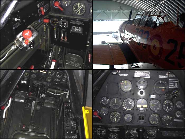

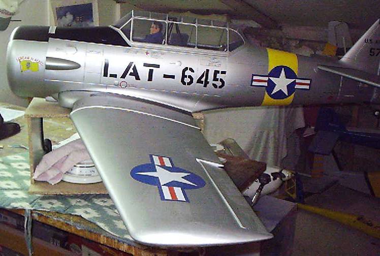

Por nacho
#170172

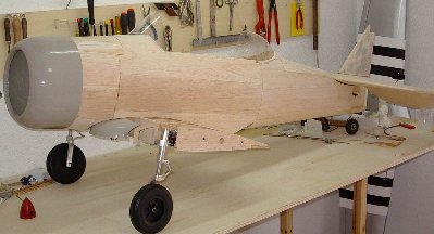

Mas detalles.
Imagen 056.jpg (9.34 KiB) Visto 3043 veces
Por Amelia
#171117

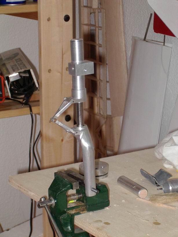

Pedazo Texan el que montas Xisco. :D Si todo va bien el 14 de mayo nos vemos en Algaida,aunque me queda bastante trabajo.Por cierto ese tren que montas que marca y de que tipo es? Y la otra pregunta es que motor de 2t montarias en el Texan si la envergadura son 2m y el peso supongo rondara los 5 kilos.Las instrucciones piden un 160 2t o 4t :shock: :shock: :shock: yo personalmente lo encuentro bastante exagerado y estoy pensando en un 120 o G-23 super tigre o algo parecido mas suave.Es que con pesos pesados no tengo mucha experiencia ya que siempre he trapicheado con motores mas pequeños.

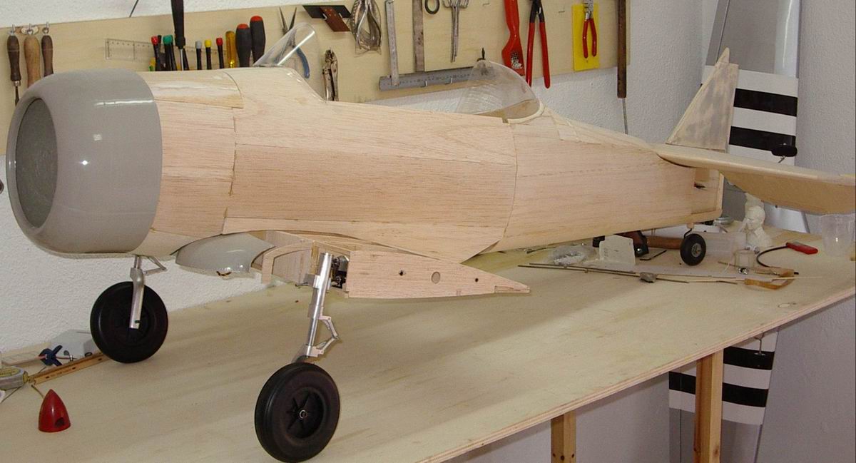

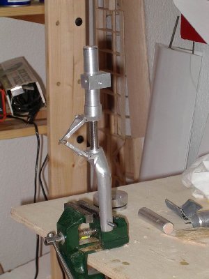

Por xisco velez
#171877
hola el texan es un plano de brian taylor y las patas son fabricacion caseras espero terminarlo porque mis amigos me dicen que dura y dura y no lo termino nunca espero que el 2006 se termine

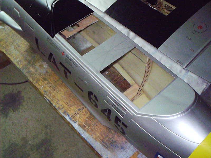

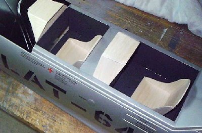

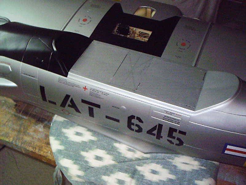

Bueno despues del kit kat intentare colgar algunas fotos de los cambios efectuados en la cabina y algun que otro comentario del avioncillo en cuestion.

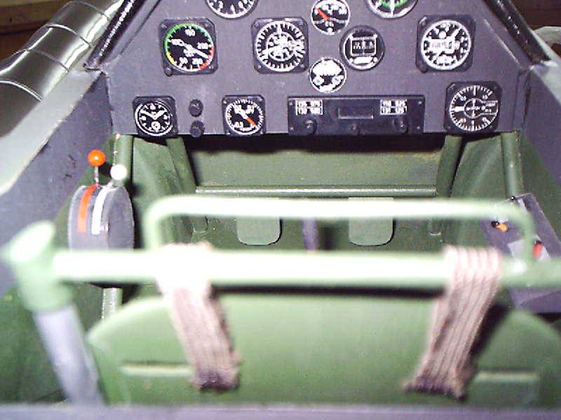

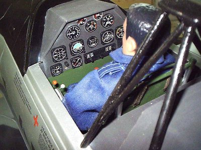

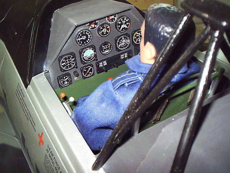

Tengo que decir que aparte de las ridiculas instrucciones del kit el pegamento que usan los chinos no se que es pero no es epoxi.La doble varilla de mando de profundidad indicada en el kit ,la he sustituido por una sola interior(asi no se ven por los lados).En el kit indican servos estandar,otra temeridad,yo le estoy montando de 5,5 kilos ya que las superficies de mando son bastante grandes,vala mas prevenir :D que curar :cry: .Otra cosita que tiene el avion es una pequeña desalineacion del timon de cola con respecto al fuselaje,cosa curiosa que en un velero de la misma marca que tengo, tenga el mismo problema :shock: (no es muy grave).
En lo sucesivo colgare mas fotos del niño que ya me muero por darle gassssssssssssssssssssssssssssssss

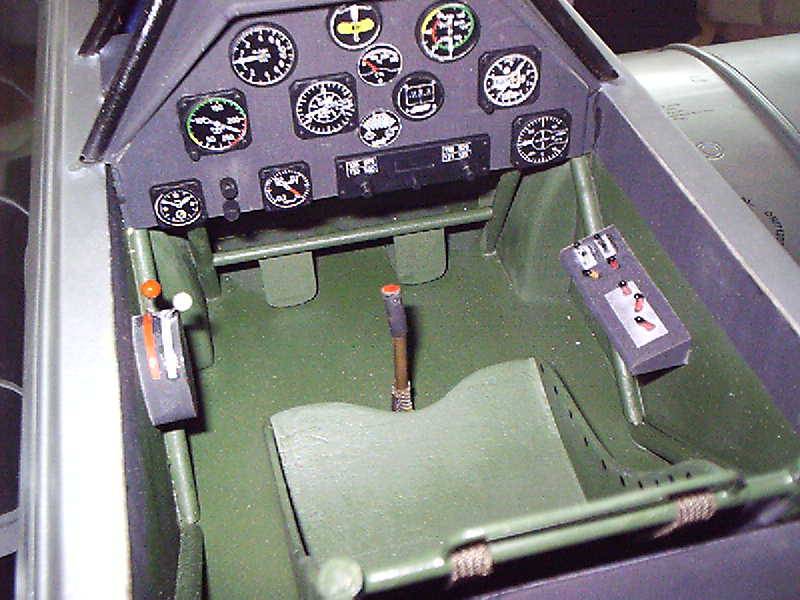

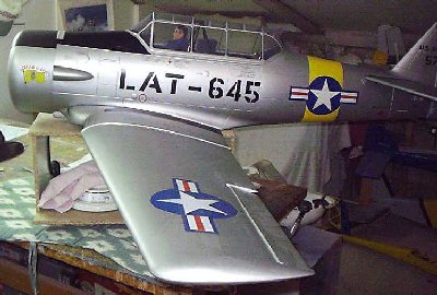

Hala y despues de brico consejo una fotito de como va quedando el pajaro.

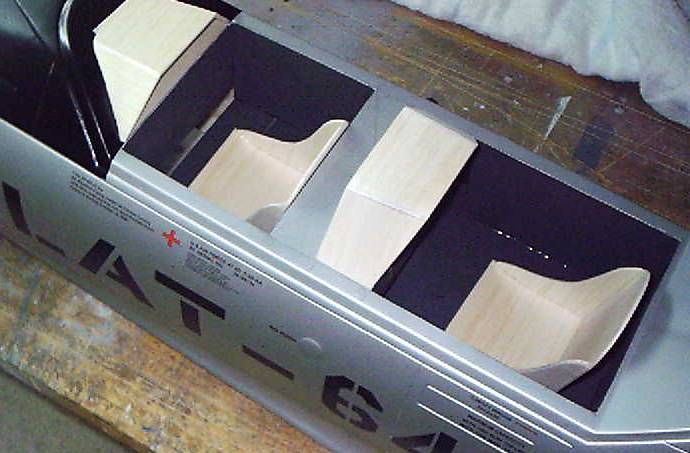

Y le doy pintura umbrol por aqui, tubos simulando estructura interna por alla,pedales,consolas de mando,tableros de instrumentos,estructuras de los sillones(trabajo fino,jejejeje)barras antivuelco de la cabina tambien en redondo de madera, algun que otro
yo he optado por hacerlo todo en balsa ya que el peso va subiendo
se le dan unos cortes mas o menos en su sitio
Bueno como podeis ver el suelo es totalmente plano y sin puñetera gracia.
