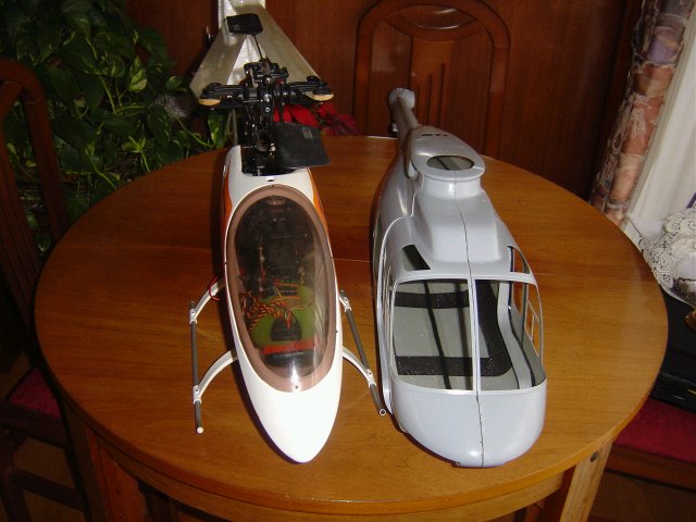

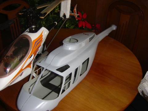

hola a todos, mientras edito las fotos para ponerlas ,os dire que el modelo que he pillado es el archiconocido long ranger de funkey. pero en version 50. ya que por una diferencia minima de peso respecto al de clase 30, no tengo que modificar nada de la estructura del heli. bueno solo tengo que poner el tubo, la correa y varilla de cola del raptor 50 , pero lo demas me sirve ,incluido motor.
En runryder ya hay mucha gente que ha fuselado el raptor 30 con un fuselaje 50 y ha dado muy buenos resultados, eso si siempre que no le pongas muchos detalles (cockpit , asientos y demas).

en cuanto al fuselaje comentar que no viene en el material verde transparente tipico de los fuselajes de century, sino en fibra pero con una imprimacion gris (como las de las maquetas de plastico) mucho util a mi parecer. A ver si coloco alguna fotillo.

Estas son las fotos.

Tiene muy buena pinta el fuselaje :shock:
Aunque pensé que habías pedido el que ya venía pintado...
Ánimo con el montaje y a ver si nos sigues mostrando más fotos del proceso :D
