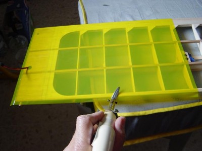

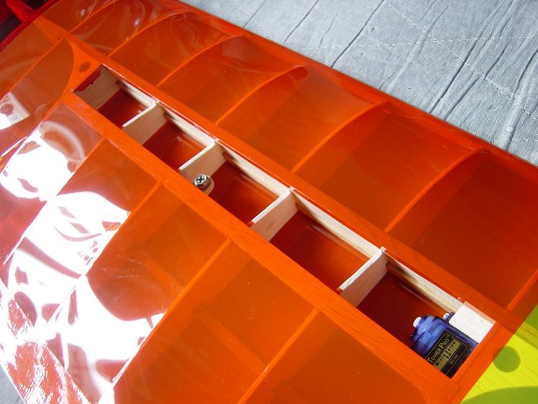

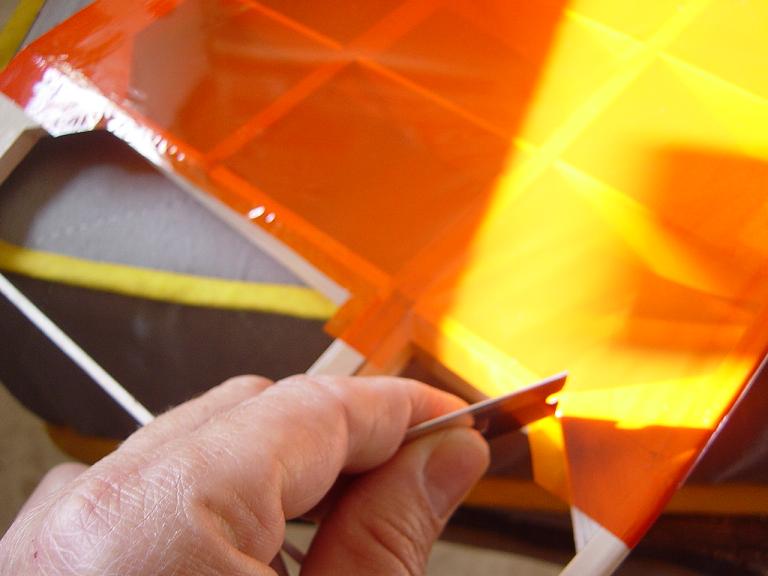

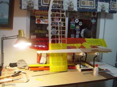

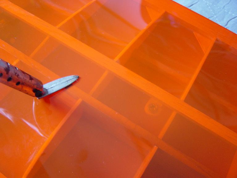

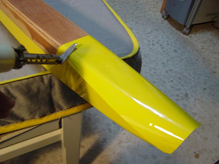

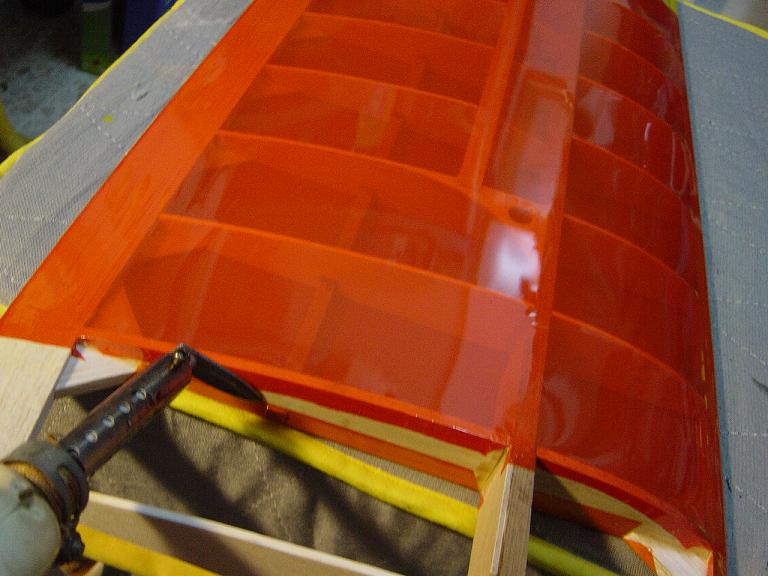

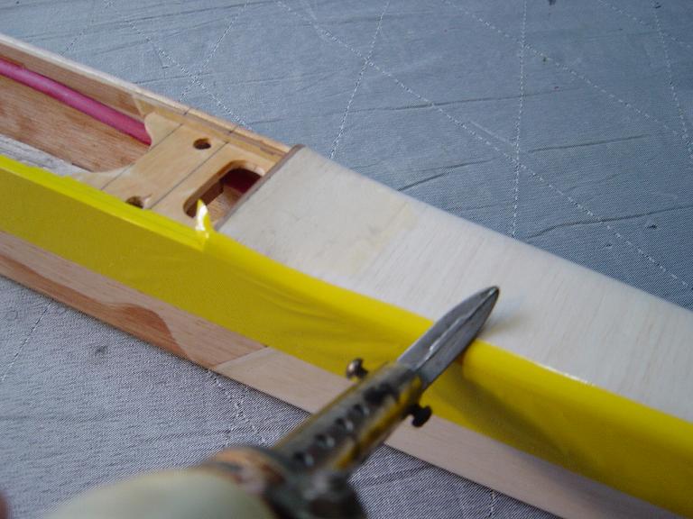

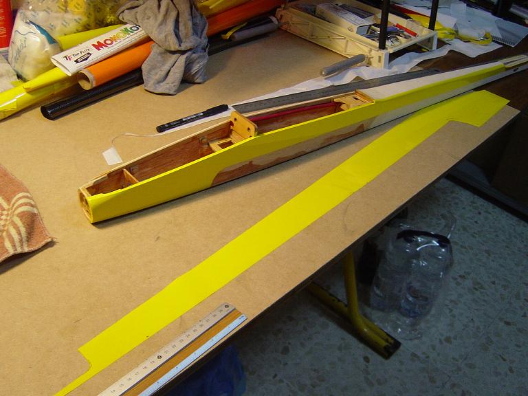

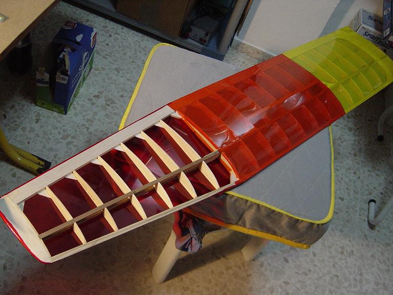

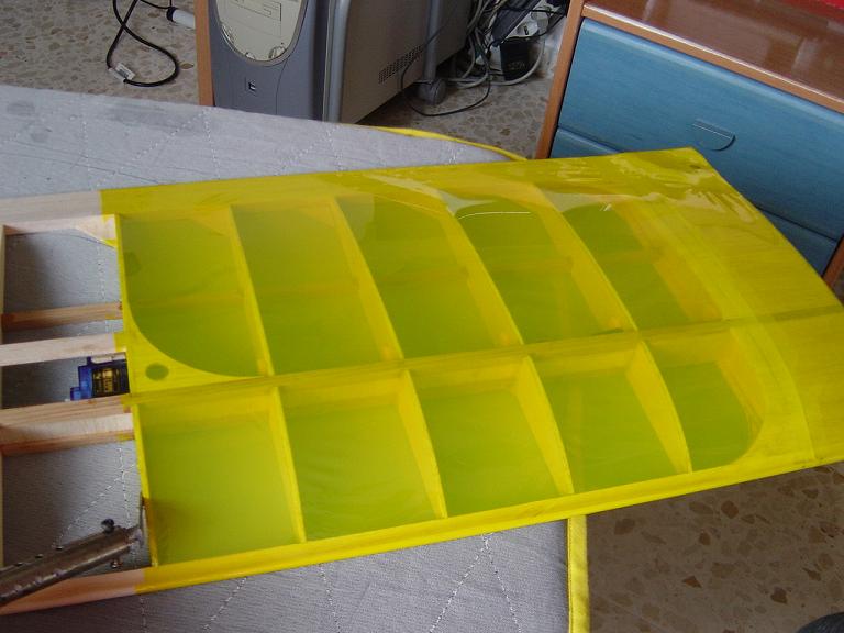

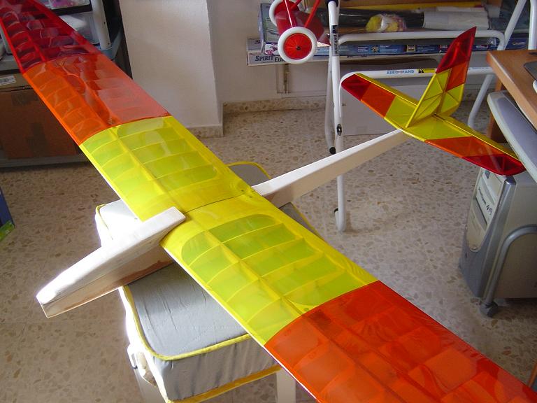

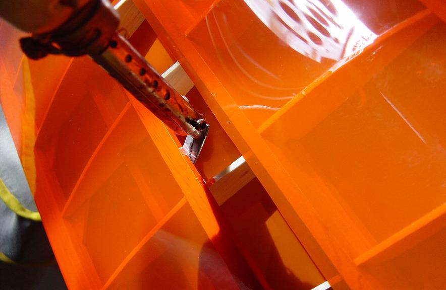

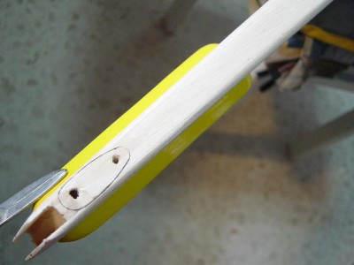

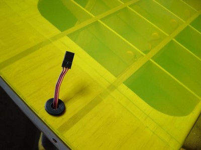

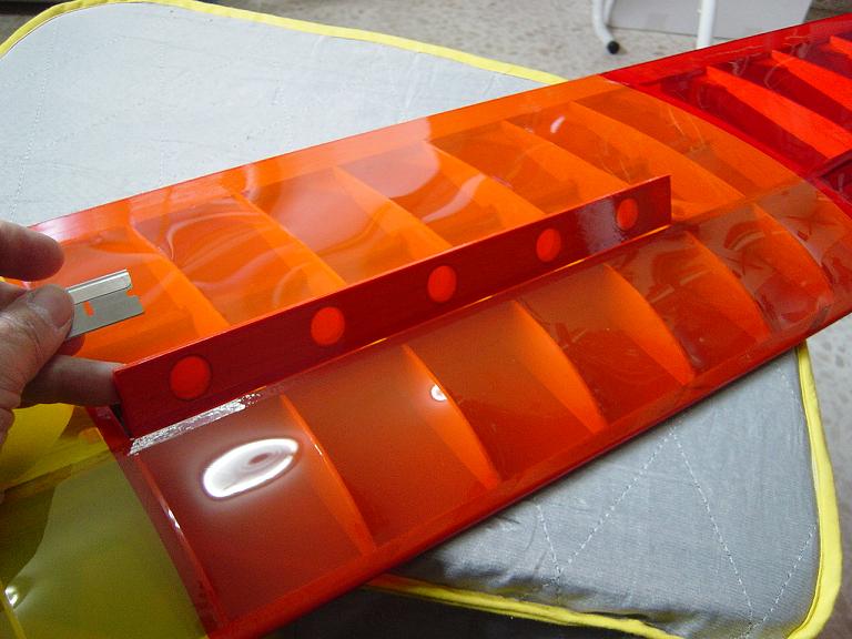

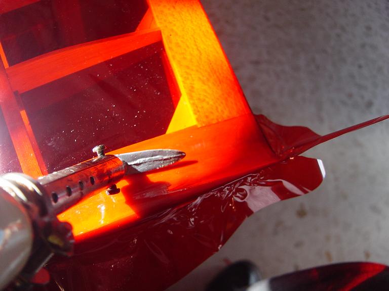

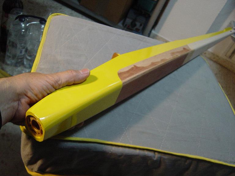

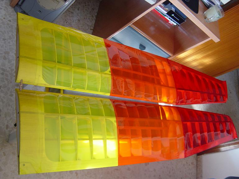

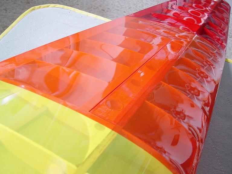

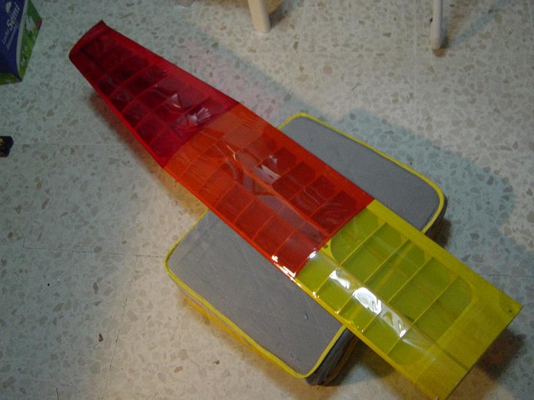

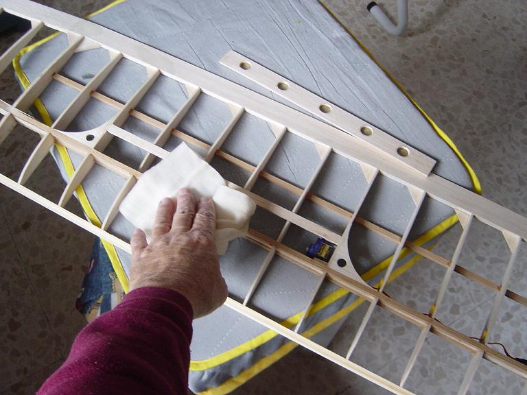

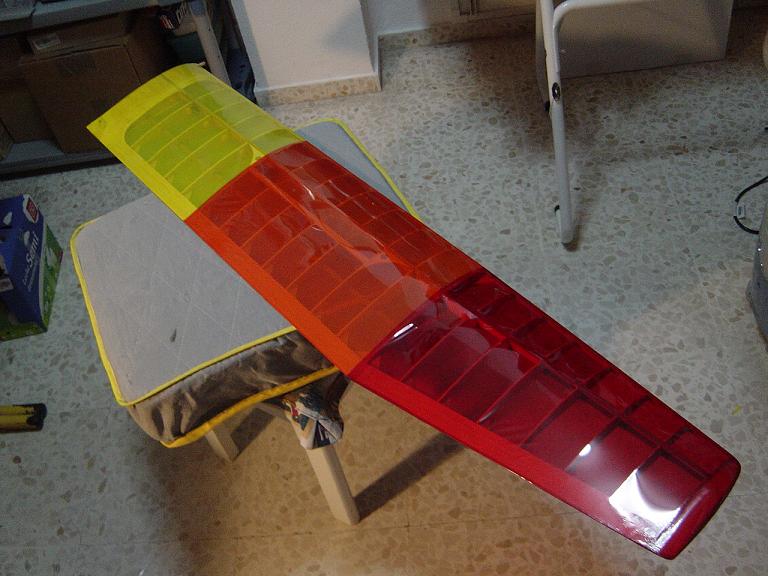

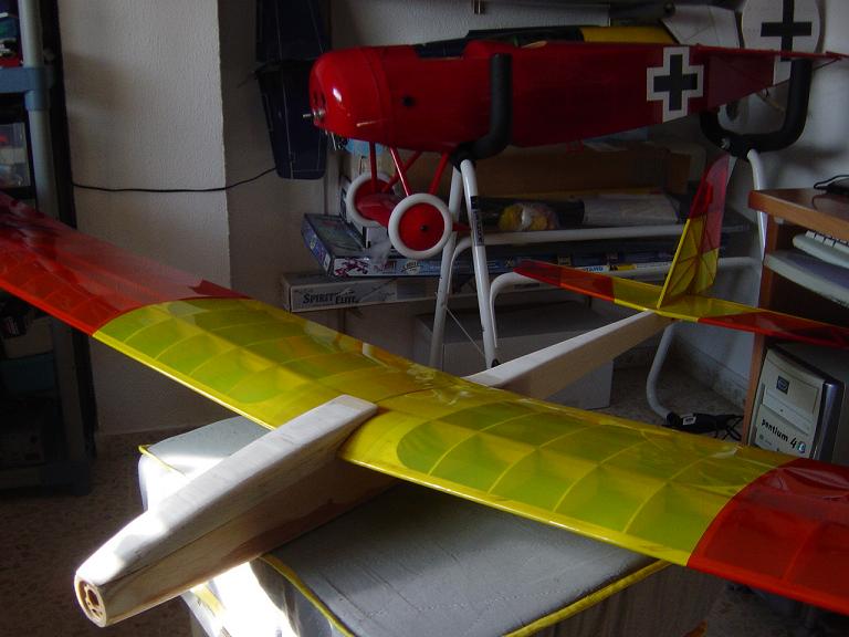

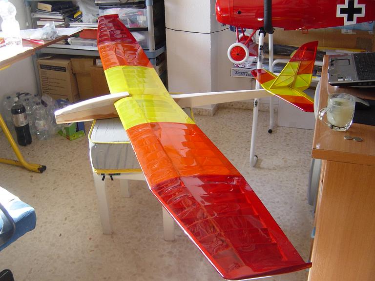

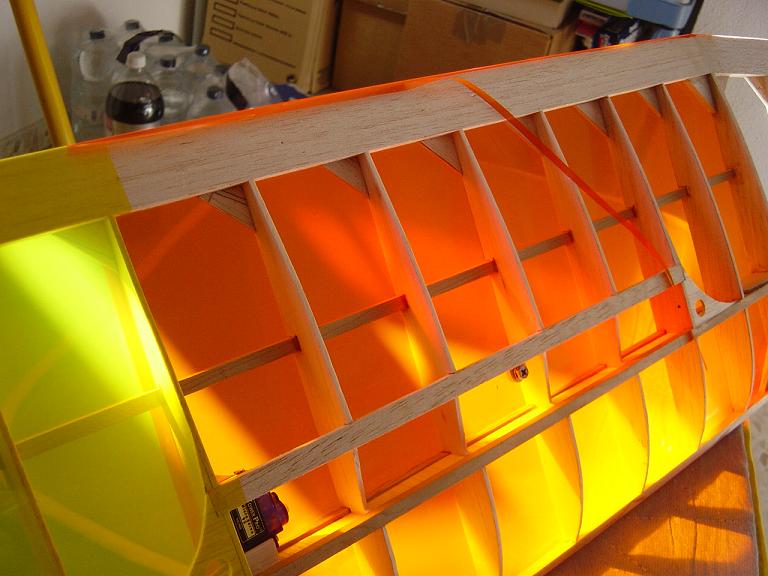

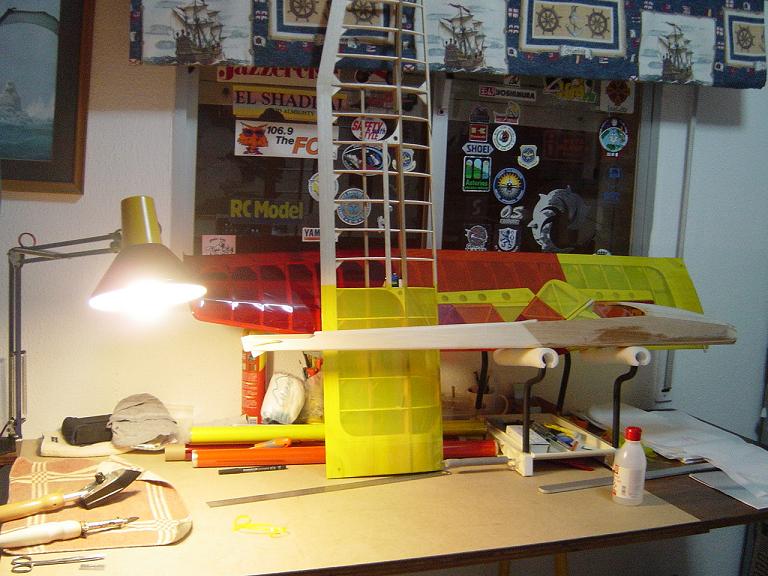

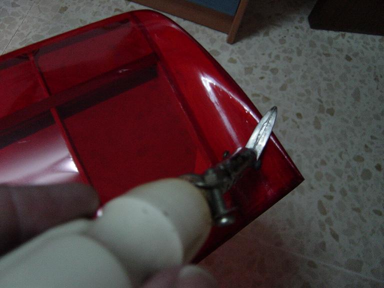

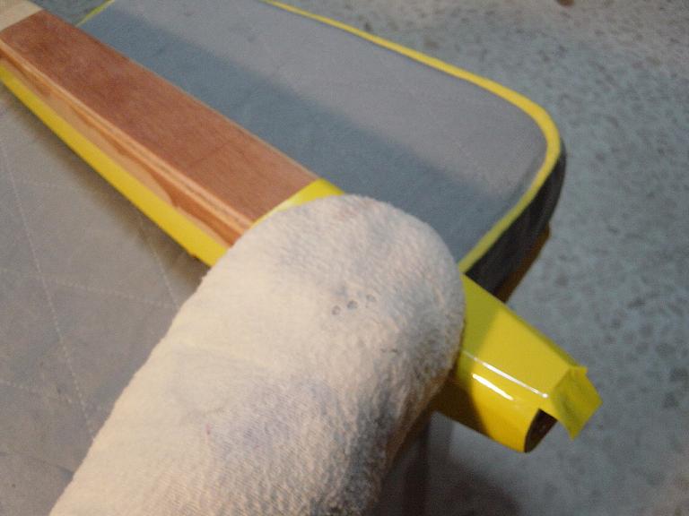

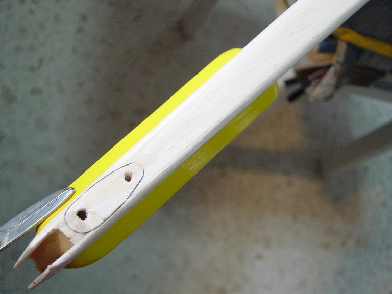

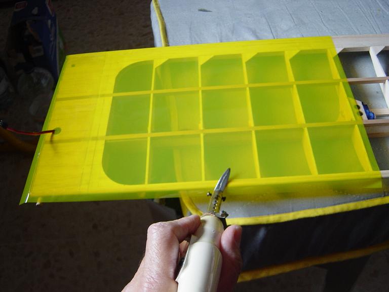

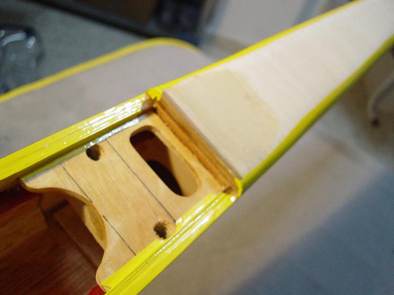

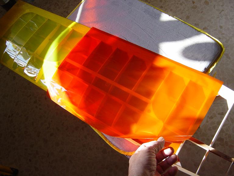

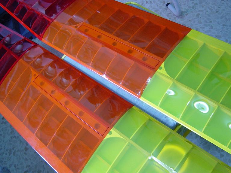

Bueno amigos, como estoy un poquillo acatarrado hemos estado toda la tarde en casa y le hemos podido dar otro tironcito al Oly. Hemos entelado una de las semialas.
Esto va viento en popa y los " plazos de entrega " se van cumpliendo....

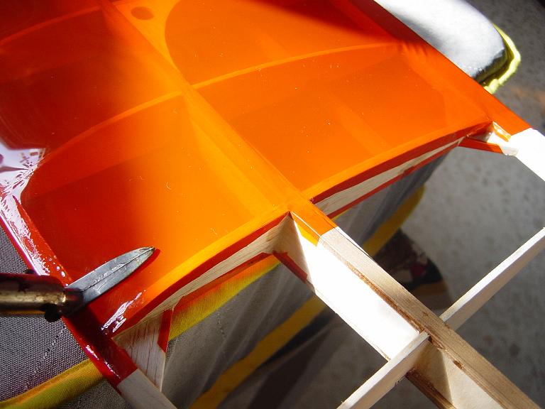

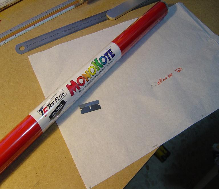

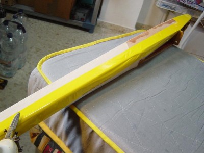

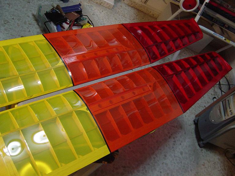

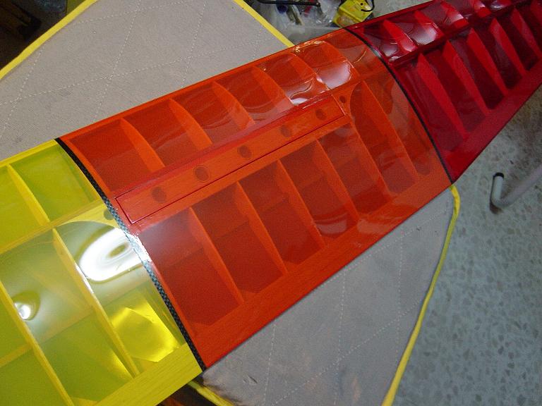

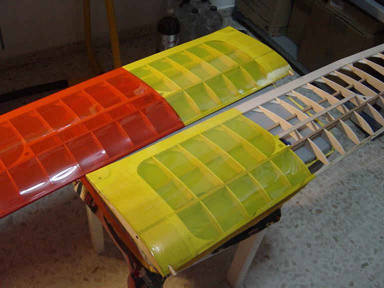

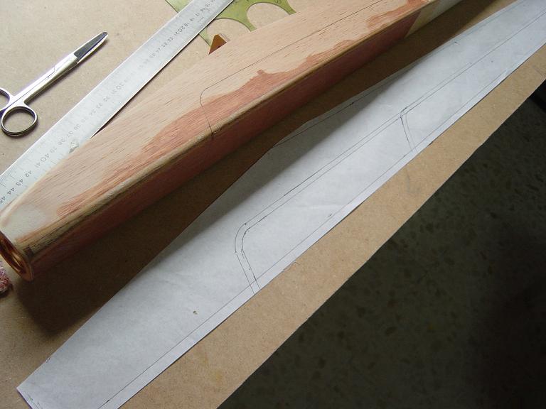

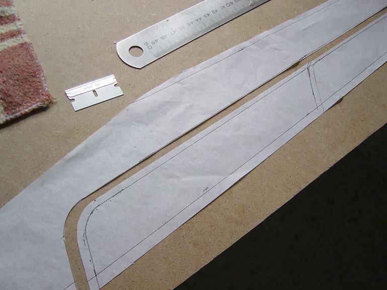

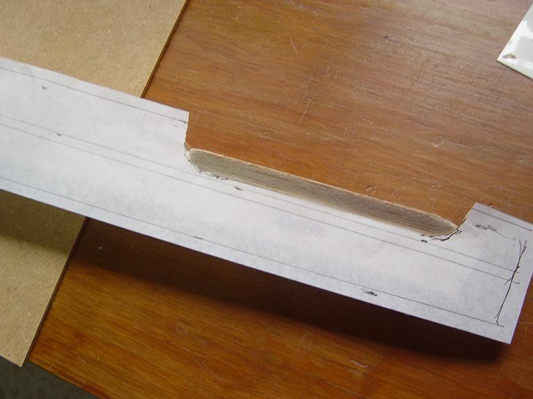

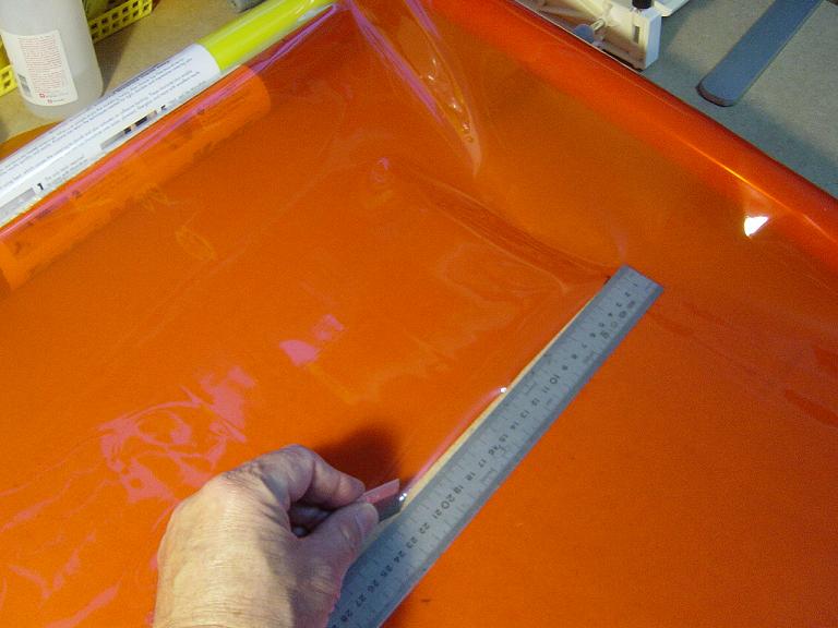

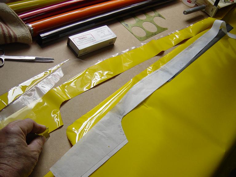

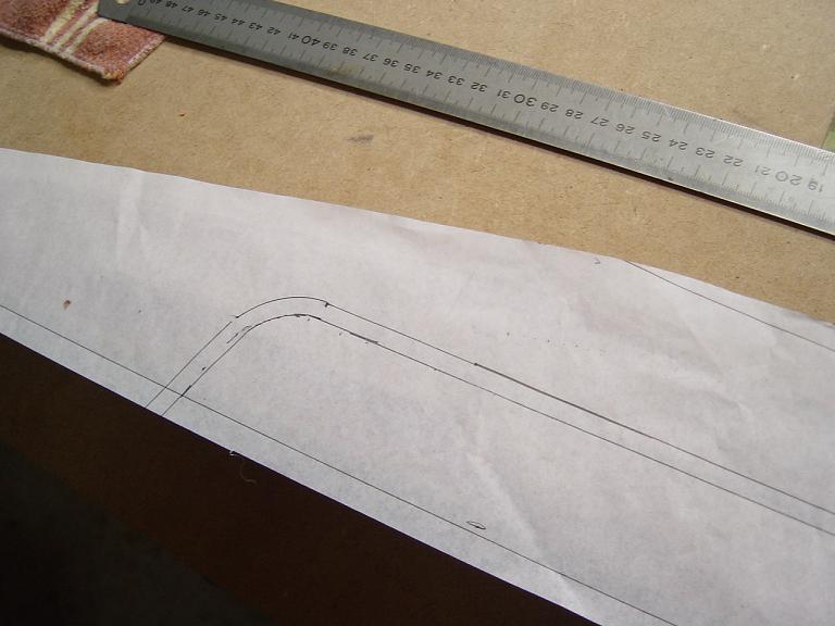

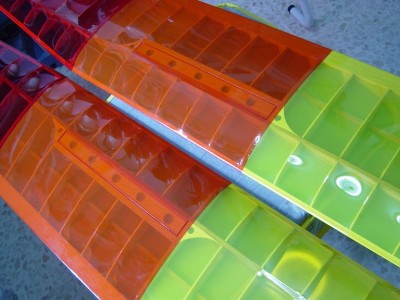

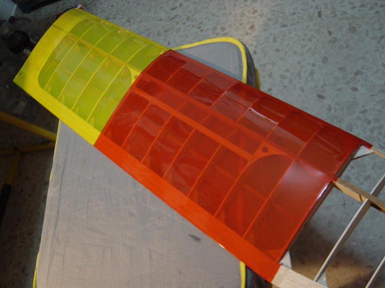

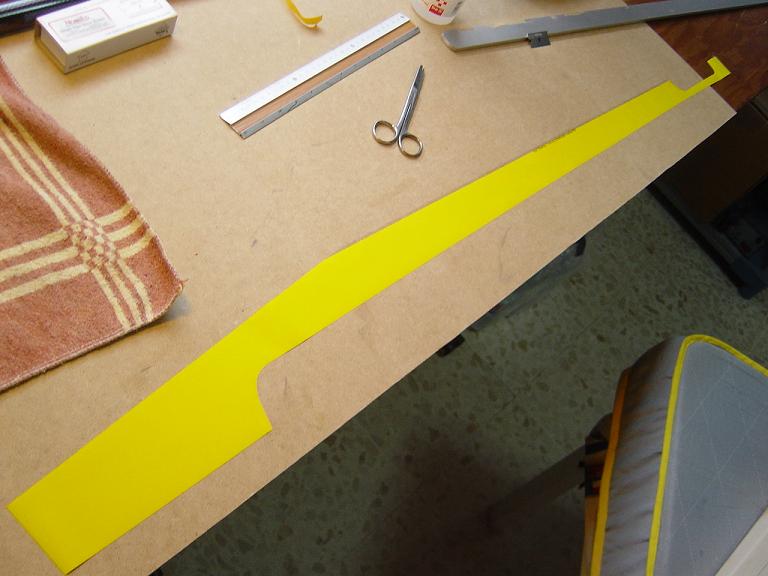

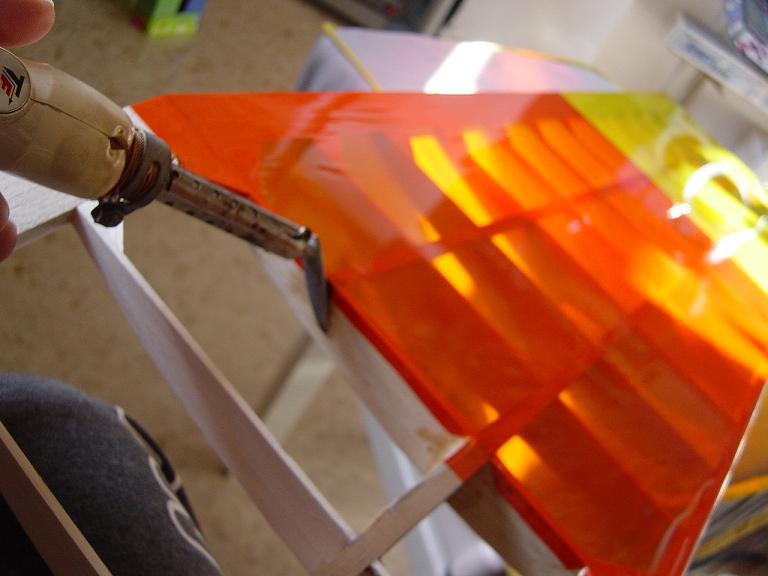

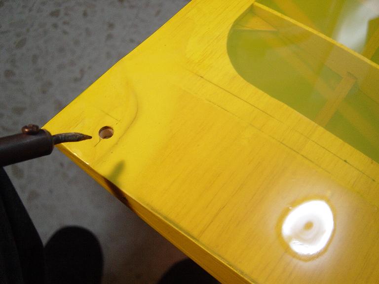

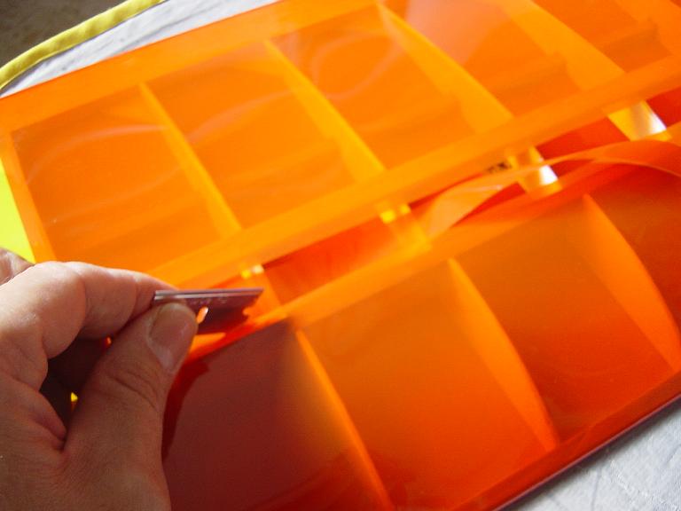

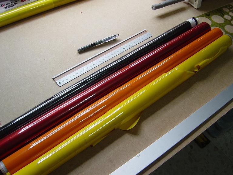

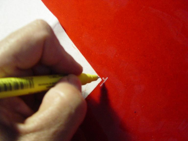

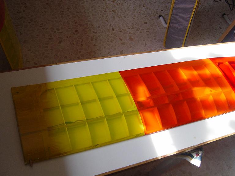

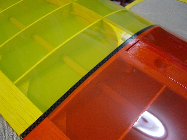

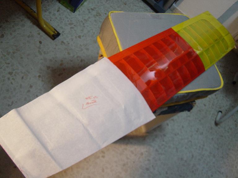

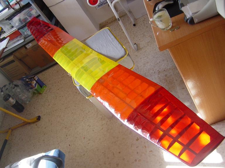

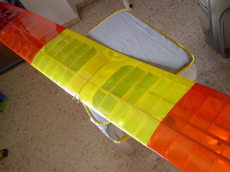

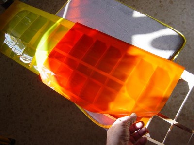

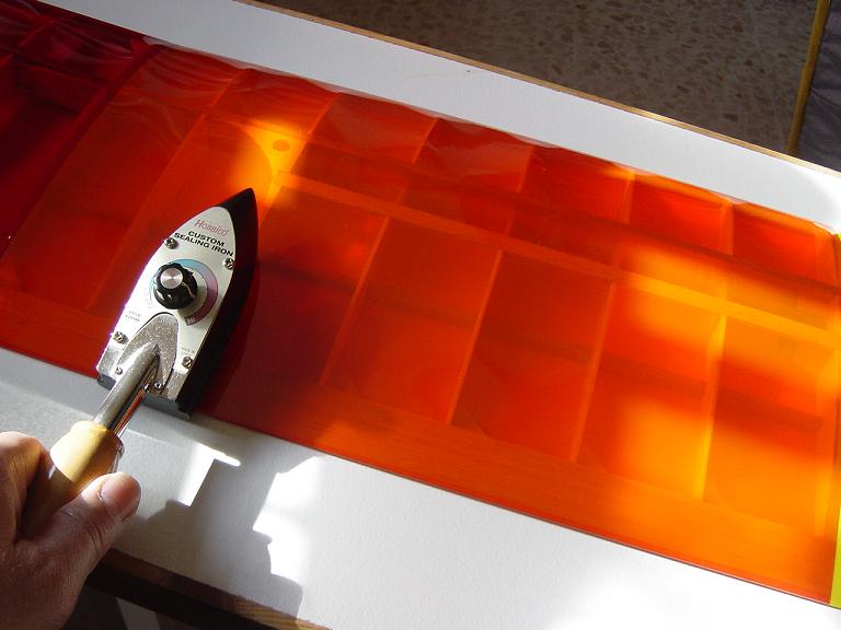

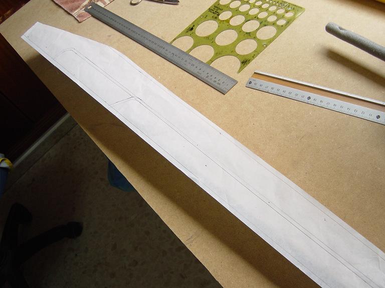

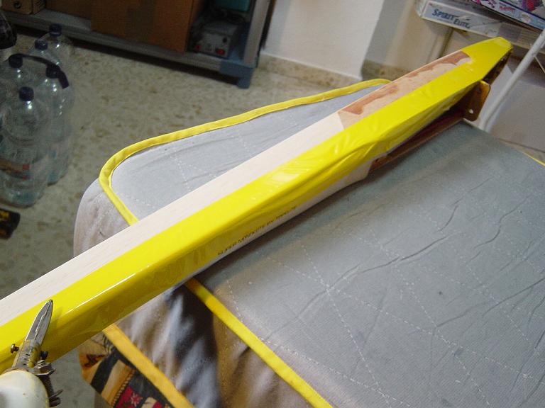

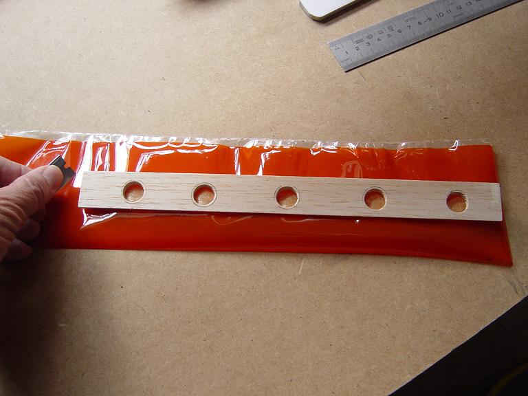

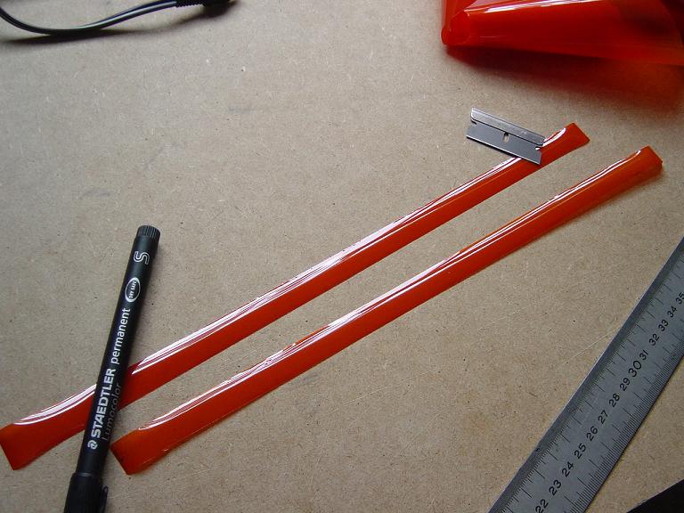

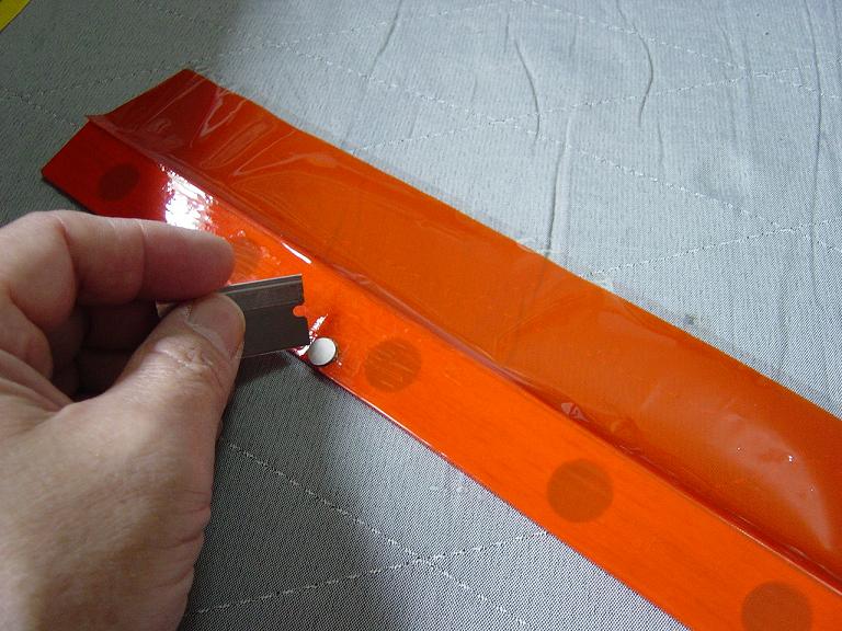

Ya para las alas utilizamos plantillas de papel manila para poder posicionar bien el patrón sobre los rollos de monokote, ajustar bien las piezas y economizar un poco más. Como siempre empezamos por la zona central amarilla, para pasar acto seguido al naranja y por último a las orejuelas rojas. Es una decoración de gran visibilidad y ayuda bastante a la orientación del modelo en el vuelo térmico a gran altura; relativamente sencilla y funcional.

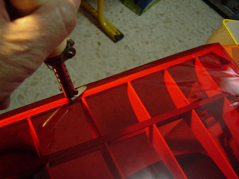

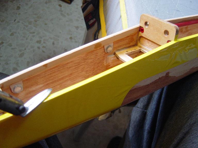

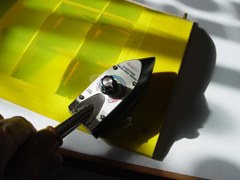

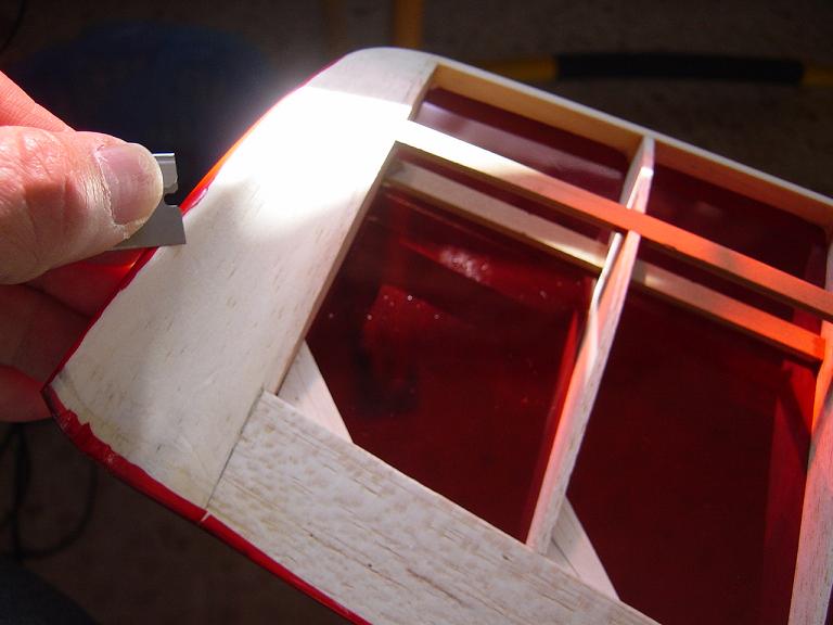

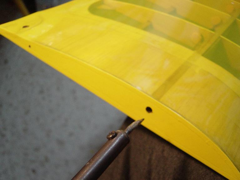

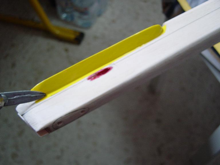

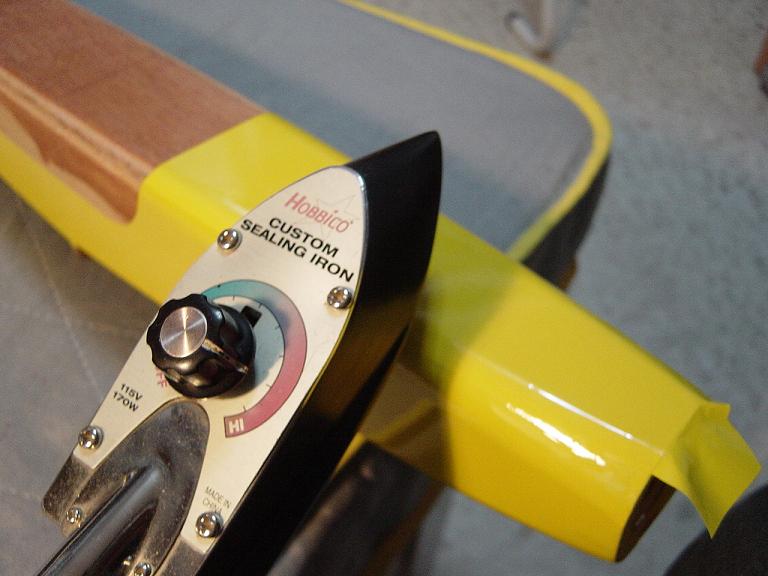

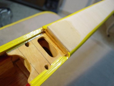

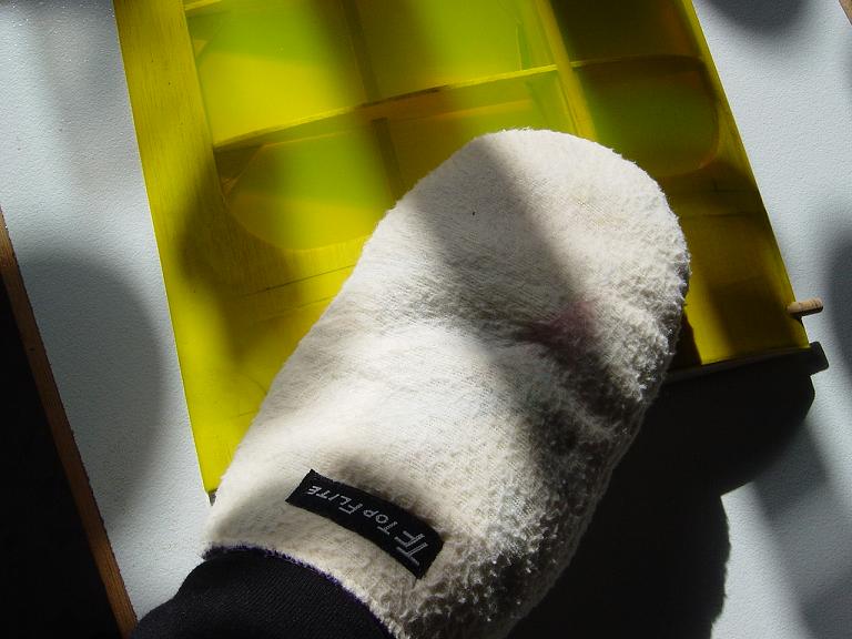

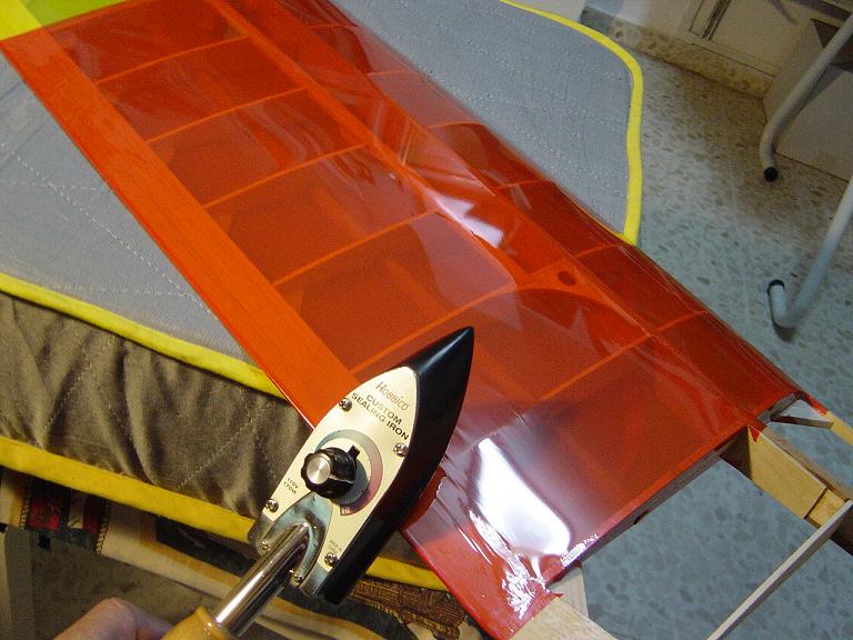

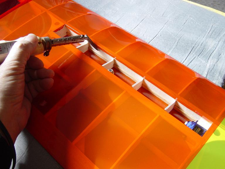

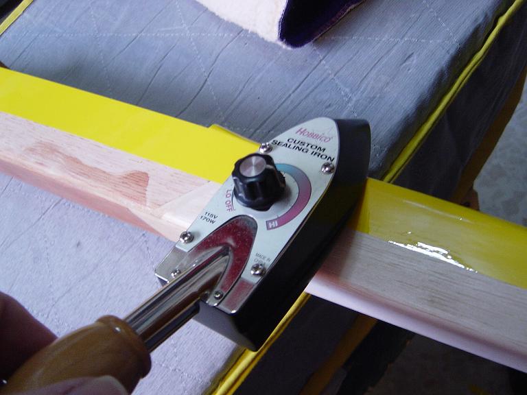

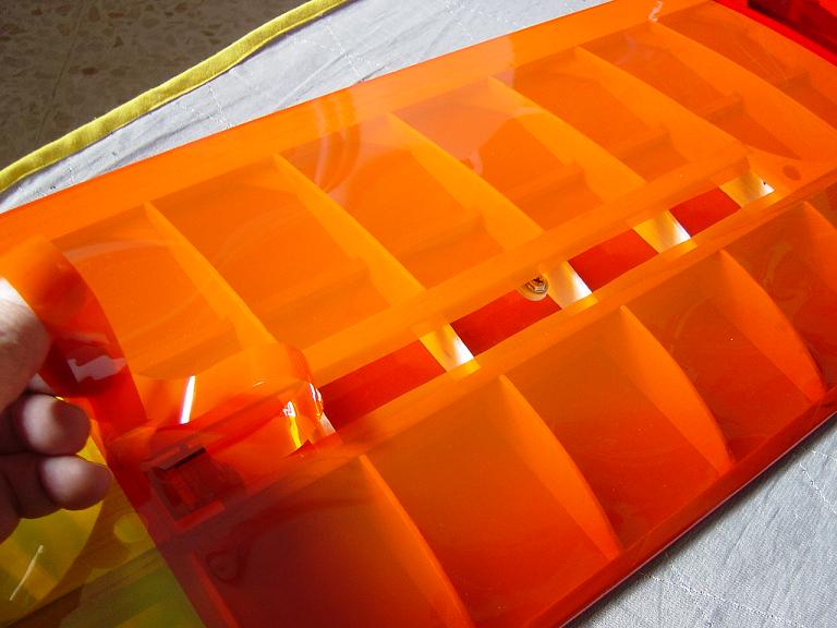

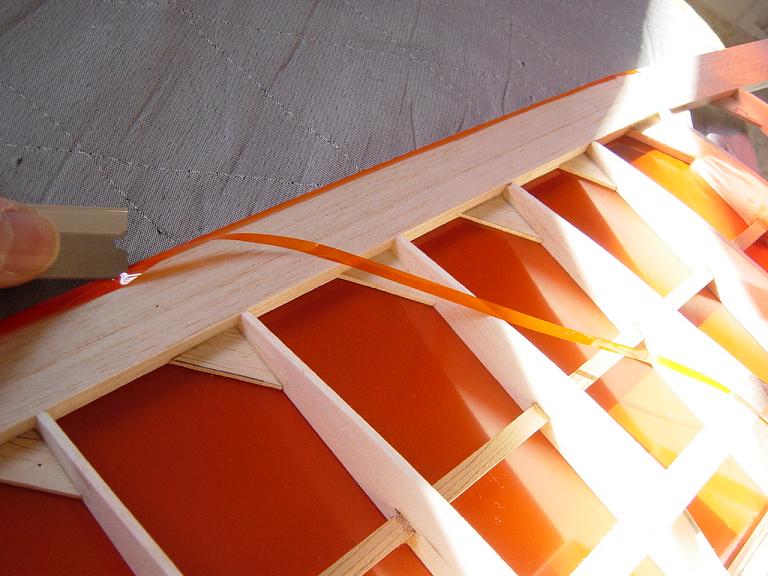

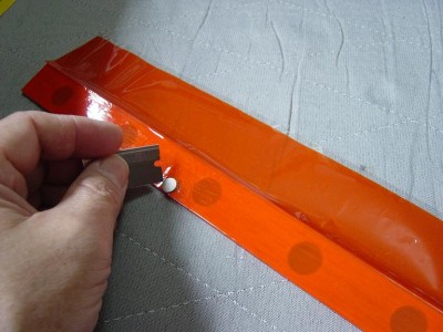

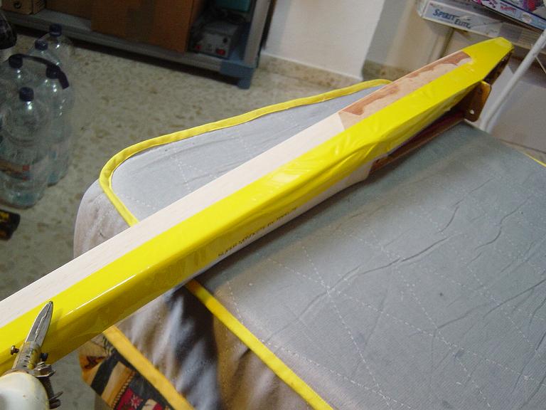

Aquí como en los estabilizadores es conveniente dejar un solapado aunque ahora debe de ser un poco mayor, unos cinco milímetros o así que pegaremos al interior de las costillas y largueros a fin de que el recubrimiento tengo mas agarre. Solo tensamos de momento en los alrededores y no procedemos al tensado total y chequeo del ala para que este bien plano y sin reviraduras hasta que la tengamos totalmente entelada.

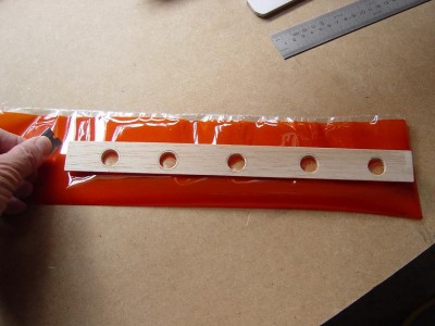

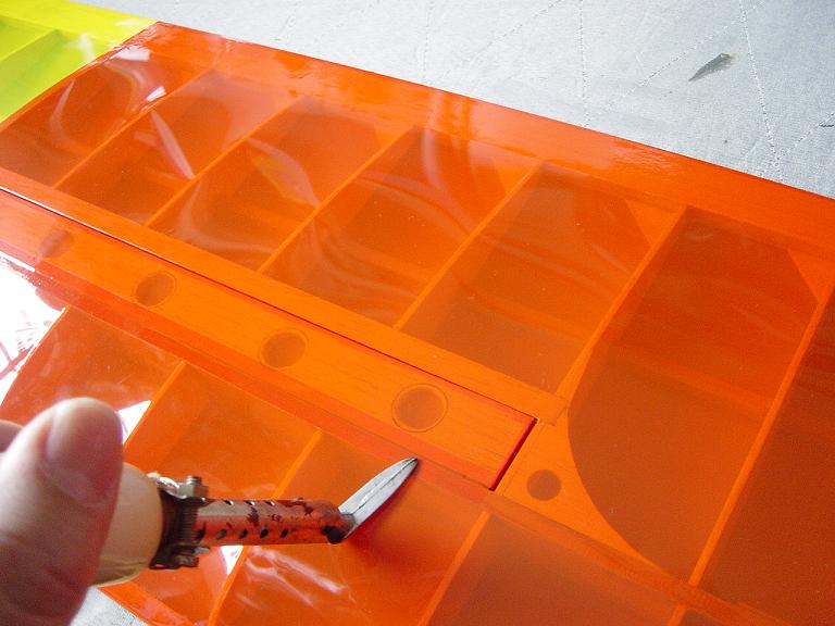

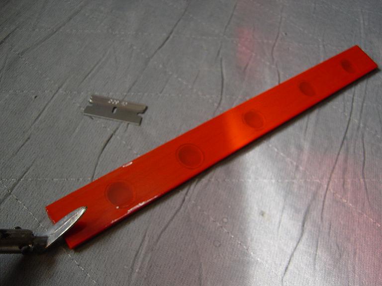

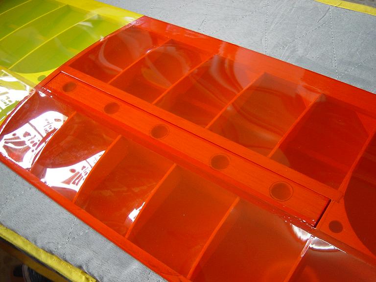

Igualmente las piezas que van encima de otras no las cortamos justamente encima de las costillas sino que dejamos un margen extra de esos 5mm. anteriores, procurando ajustar los cambios de color para que encajen en los bordes de ataque y salida. Mas tarde y con el ala bien tensada colocaremos unas tiras decorativas en esas uniones como en el modelo original que tambien sirven para reforzar un poco esas uniones, pero si lo hacemos bien no tienen porque despegarse.

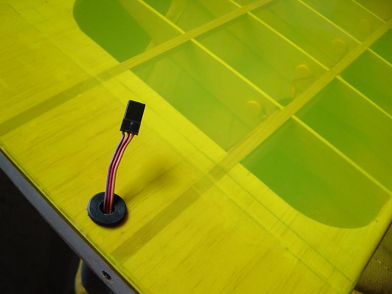

Todavía no cortamos tampoco la bahía de los spoilers hasta que esté bien tensada.

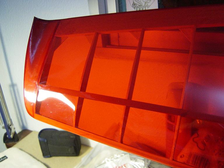

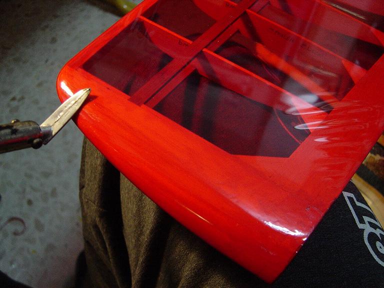

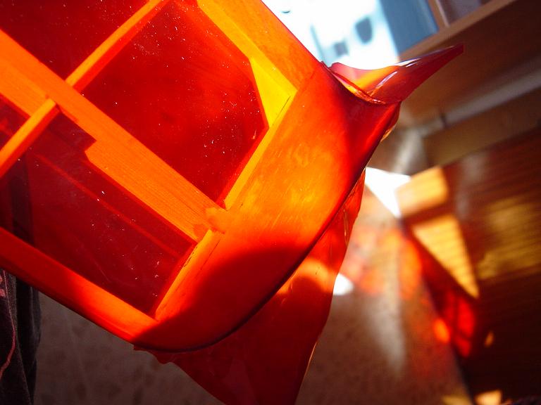

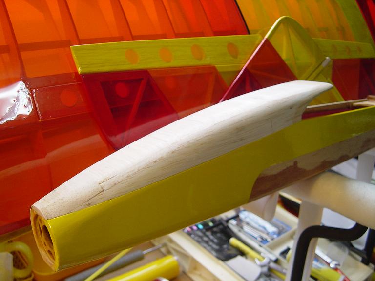

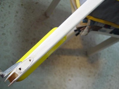

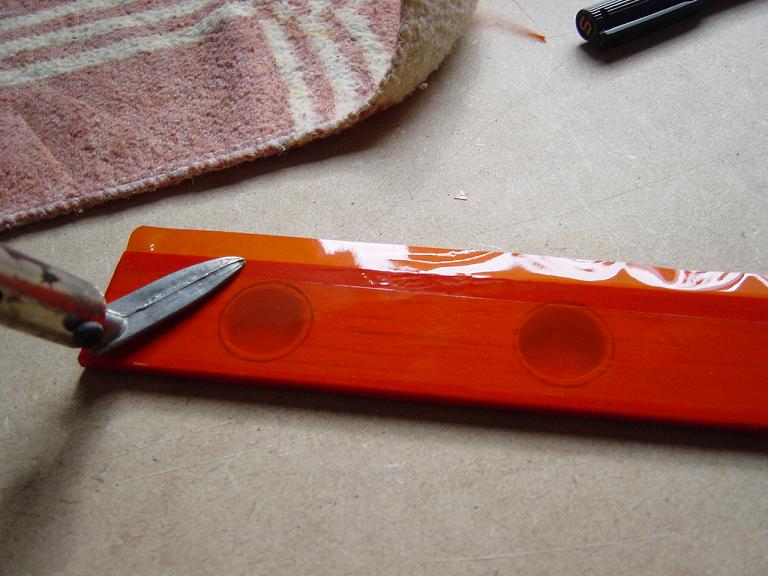

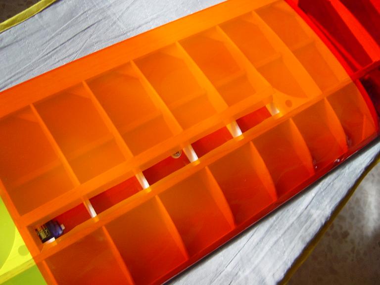

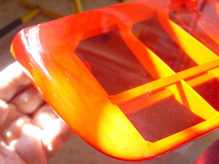

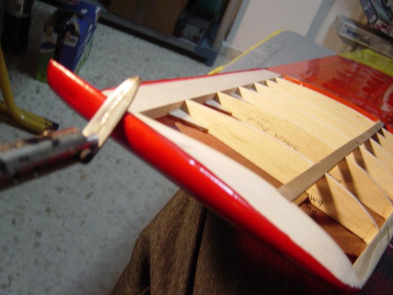

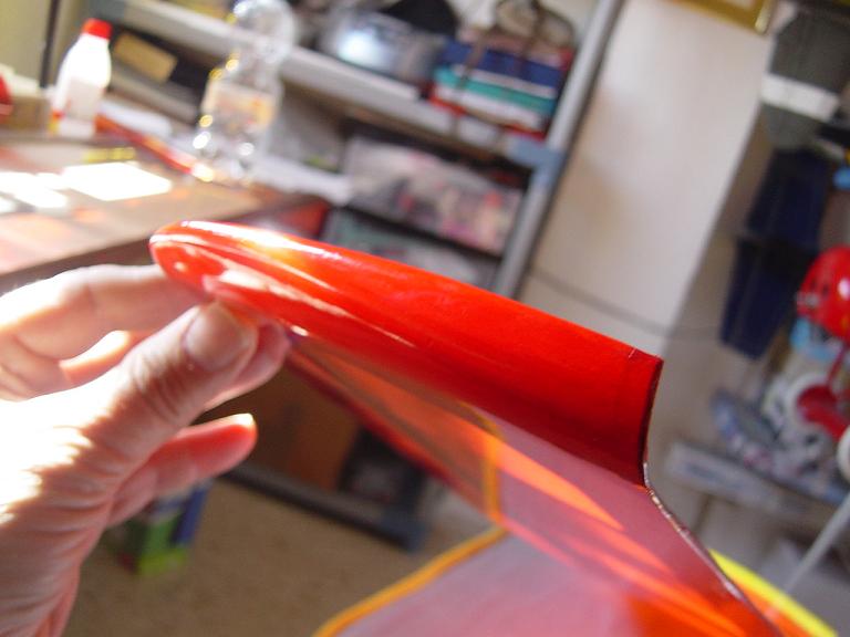

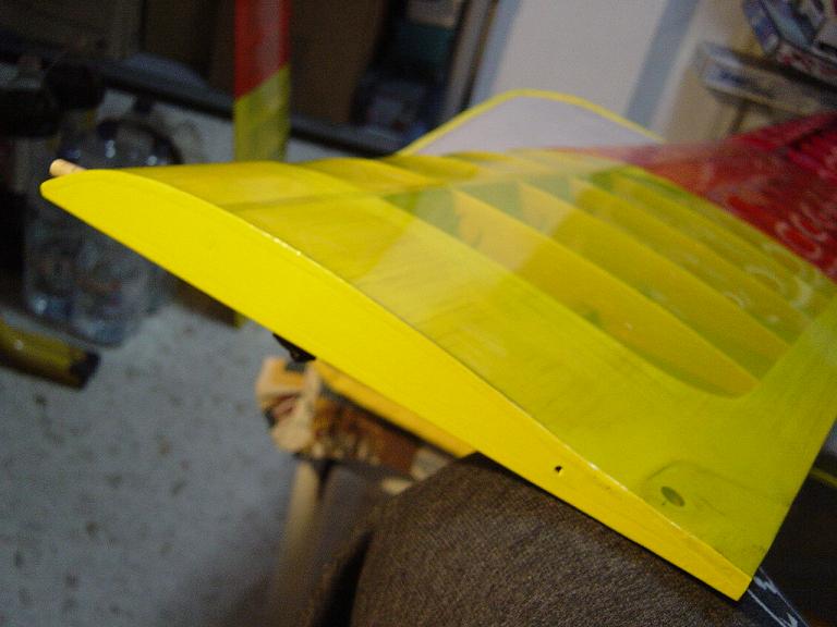

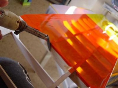

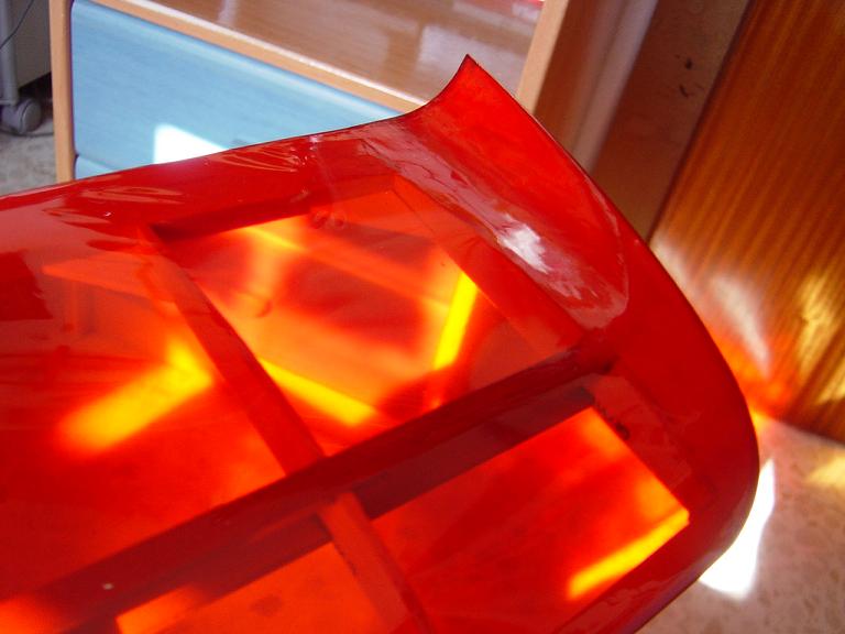

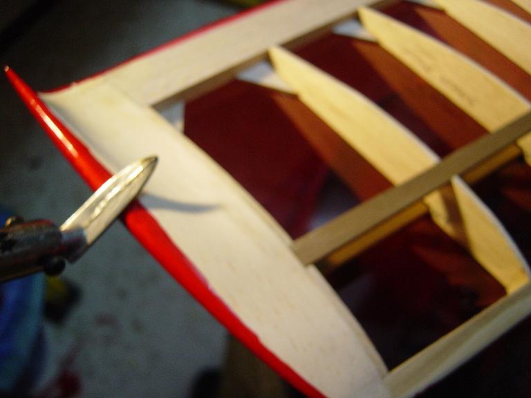

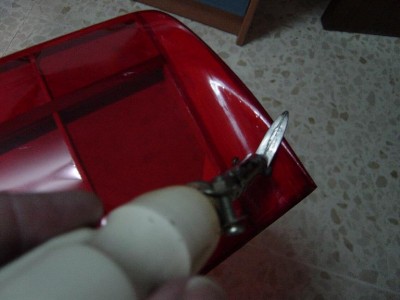

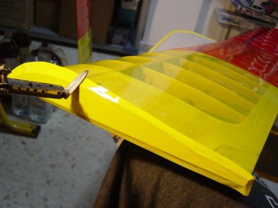

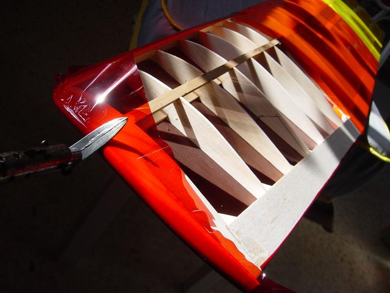

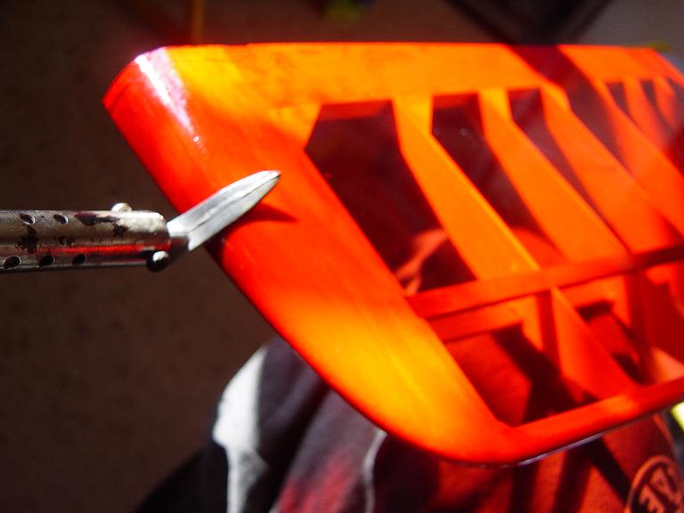

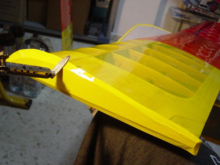

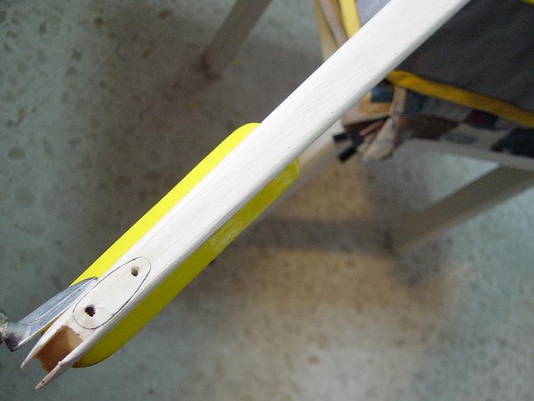

El verdadero desafío en el entelado ha sido el entelado del perfil hoerner. Ya no me acordaba lo complicados que eran...
Me hubiese gustado hacerlo de una sóla pieza conjunta con el total de la orejuela y aunque en el intradós nos salió en al extradós no lo logramos por poco ....., tuvimos que hacer una pieza independiente que es lo habitual...
A ver si en la otra orejuela nos sale de una sóla pieza ahora que vamos tomandole el tranquillo al asunto...
Que recuerdos me vienen a la mente esta decoración clasica de los Olympics...
