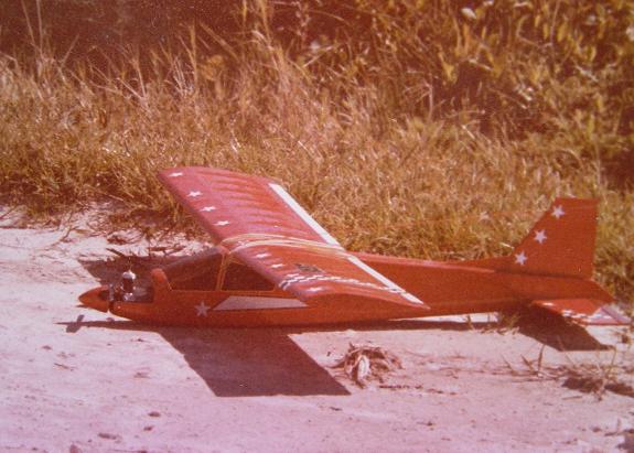

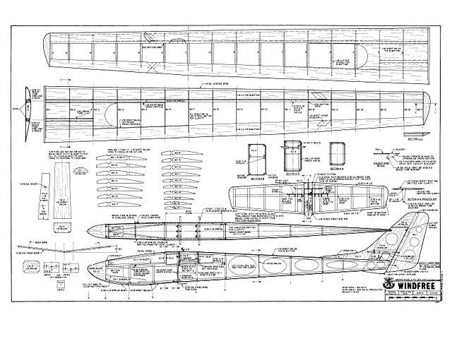

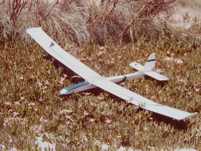

Aqui de nuevo , se me olvidaba . Manolo ¿ me podrias decir que velero es este ? Me trae intrigado sus formas . Gracias y saludos de nuevo . :wink: :wink:
Por ultimatetwo
#1175880
8) Hola Yoyo, ante todo darte las gracias por esas amables palabras y animos en este proyecto. :P :P :P :P :P Acto seguido paso a comentarte que el velero por el que sientes interés se trata de otro clásico del vuelo a vela de la epoca de los setenta, se llama WINDFREE y era un modelo de los punteros del momento. De construcción todo madera y relativamente sencillo de construir, portaba en su diseño original un perfil del tipo clark-Y y una envergadura de 2´5 mts.
En la categoría de clase standard cosechó numerosos exitos en los EE.UU. y fué comercializado que yo sepa por la casa Mark´s Models.
Precisamente de esa firma es el velero de la foto. Me lo trajo un antiguo militar norteamericano aeromodelista destinado en la Base Naval llamado Gordon Flint; ( el señor que se ve en las foto en blanco y negro junto a mí arrancando un trainer con un Cox 15 Medallion que construyó Carmelo y con el que nos enseñó a volar motor a los dos; en realidad Gordon fué todo un auténtico maestro que me enseñó muchísimas cosas de la afición; todo un caballero en donde los hubiese; R.I.P. ).
Siguiendo el hilo del Windfree, si mal no recuerdo, tras adquirir el kit, fué Carmelo quien construyó la extructura y yo hice el recubrimiento y la decoración y... como en aquel entonces hacía furor la primera peli que salió de Star Wars, pues luce una deco algo retro con toques galacticos... :lol: :lol: :lol: incluso en la cabina hice una replica de papel del casco de Darth Vader y era el piloto... :lol: :lol: :lol:
Muy buen velero..., cazaba térmicas desde una altura relativamente baja con suma facilidad y guardo de él buenos recuerdos. Al final después de un tiempo recuerdo que lo cambié por un Curare sin el motor a un antiguo aeromodelista del Club del Muro del Puerto de Santa María, quien lo voló durante otro tiempo y luego se lo vendió a otro aeromodelista de Jerez y ahí ya le pierdo la pista...
En el hilo de Juan sobre el AR-1, Alfredo Urbina tambien hace referencia sobre este modelo y creo que expuso que su padre compitió en un regional de los Estados Unidos con uno de ellos.
Todavía es posible adquirirlos a la firma Skybench que los comercializa en unos kits de gran calidad. Quizás tenga todavía el plano original que creo que era de construcción pero tendría que ponerme a buscarlo. De todas maneras, navegando por esos procelosos mares de la red encontré esto...
http://www.rcgroups.com/forums/showthread.php?t=1751421
http://www.outerzone.co.uk/plan_details.asp?ID=1637
Uno de los planos te ofrece la posibilidad de descargartelos a tamaño natural... :P :P :P :P

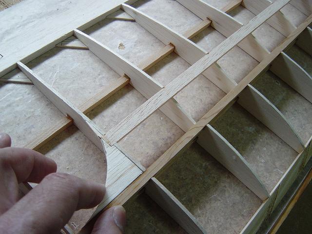

Por ultimatetwo
#1175951

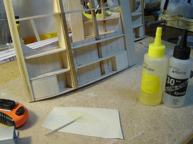

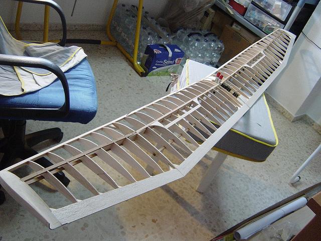

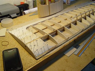

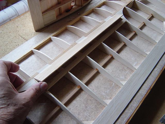

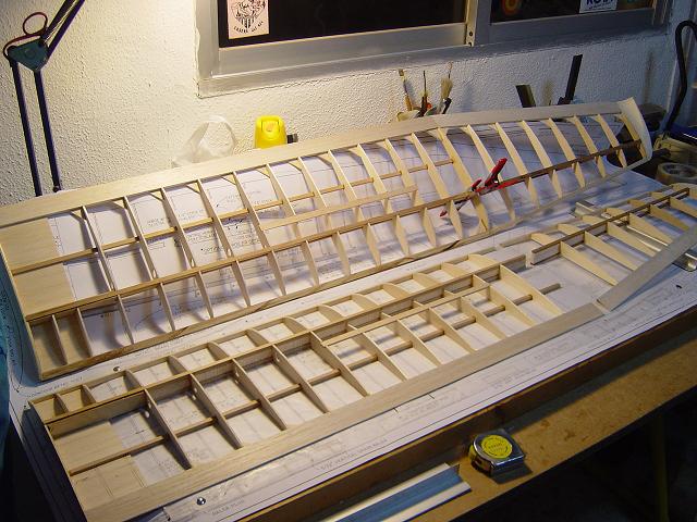

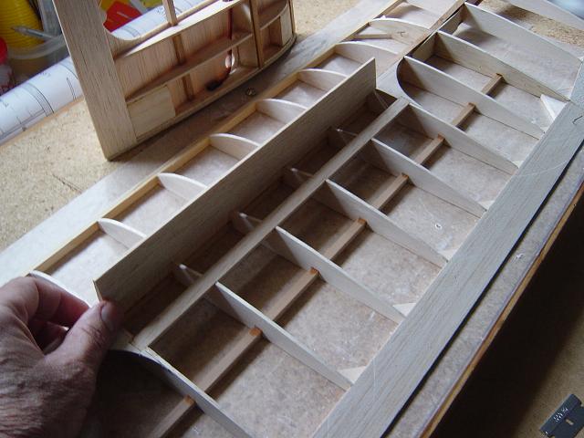

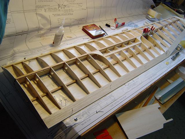

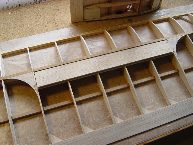

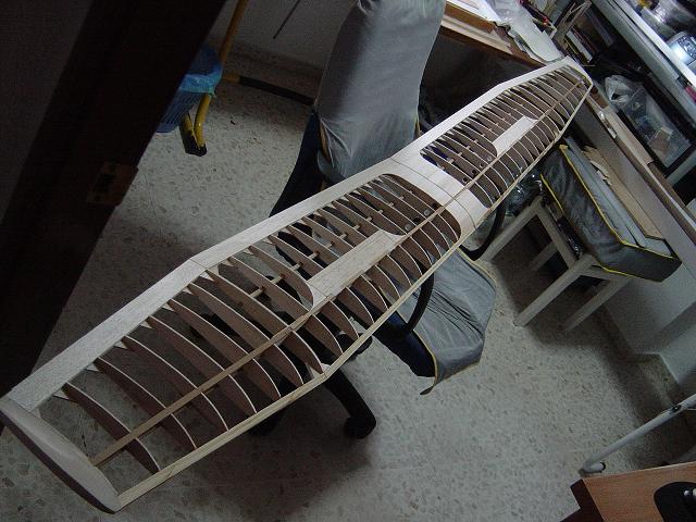

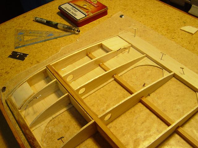

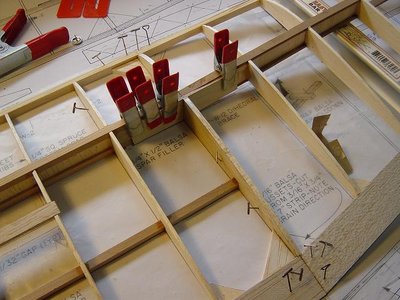

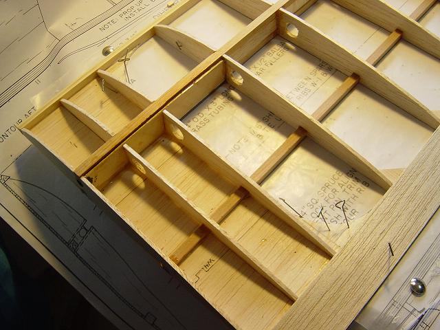

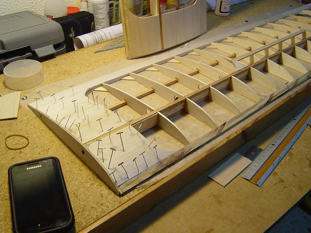

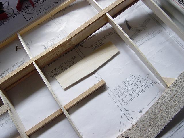

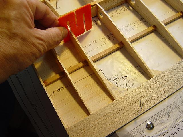

8) Seguimos otro ratito. Bien seca la unión del diedro en las orejuelas retiramos la semiala del tablero de montaje y pegamos en su angulo correcto las escuadras triangulares en la costilla pero esta vez por el lado de la orejuela. Tendremos que recortar un poco la escuadra para conseguir el angulo adecuado.
Hecho esto dejamos de momento esta semiala y empezamos a trabajar en la unión del diedro de la orejuela en la otra.... :)

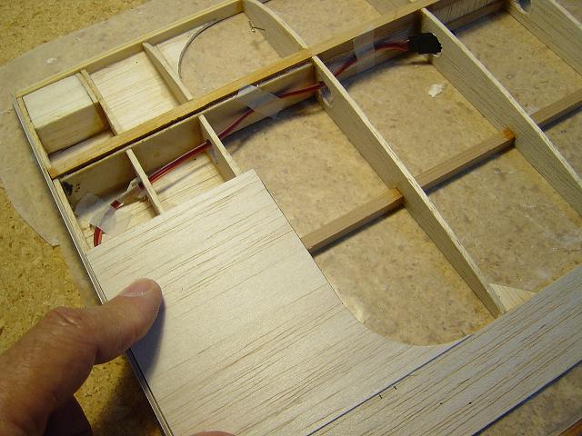

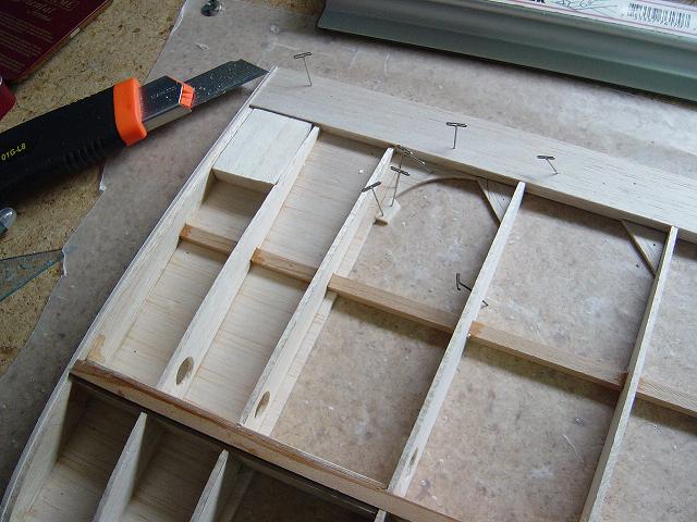

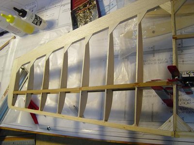

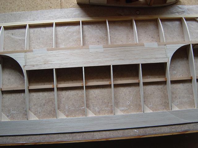

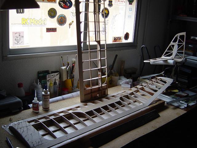

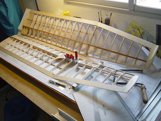

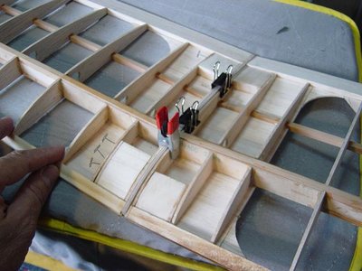

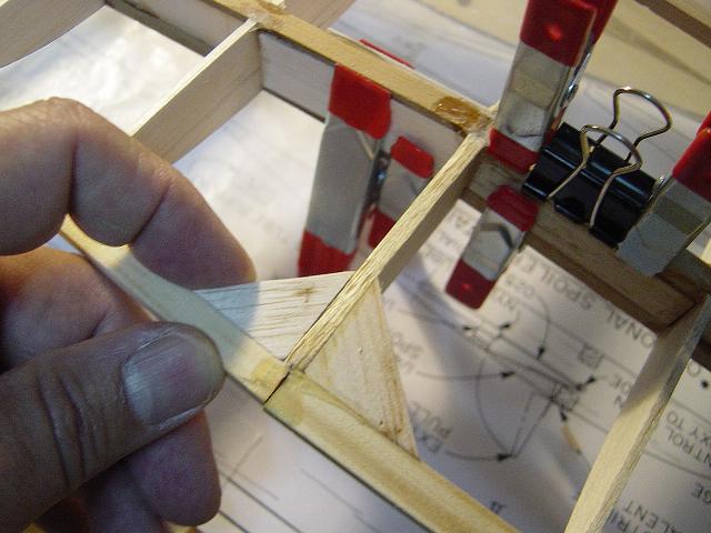

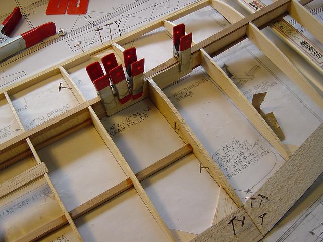

8) Pues aquí volvemos a repetir el proceso así que no vamos a extendernos mucho, tan sólo insistir en que contra más ajustados encajen los largueros entre sí mas fuerte será la unión, así que merece la pena tomarse un tiempo e ir lijando poco a poco y comprobar frecuentemente hasta que estemos conformes con el encaje.

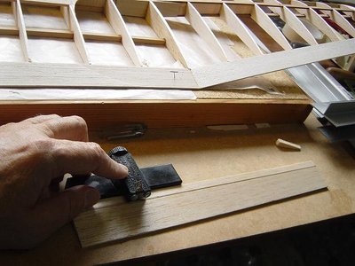

Procedemos al pegado de listones, placa de finlandés de 2mm. de refuerzo en la parte trasera de la viga central, ambas mitades de la costilla de 5mm. de la unión, triangulos de refuerzo en la zona de los planos centrales y ya de paso, aprovechando que tenemos la semiala en el tablero hemos procedido a añadir de nuestra cosecha unos triangulos de balsa de 2mm. en los laterales de los spoilers a fín de que mas tarde a la hora del recubrimiento este tenga más lugar en donde sujetarse cuando cortemos el hueco para la bahía de los aerofrenos.
Igualmente ponemos otros homólogos de menor tamaño en la zona del enchapado inferior central del ala y pegamos ya las partes traseras de las dos costillas internas. :wink:

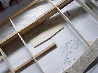

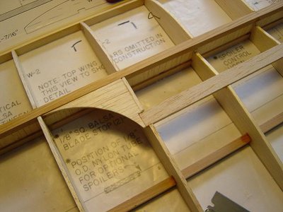

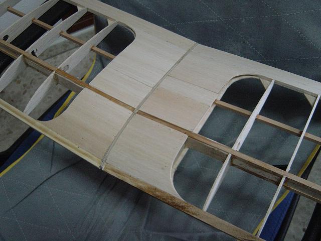

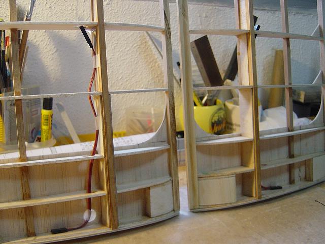

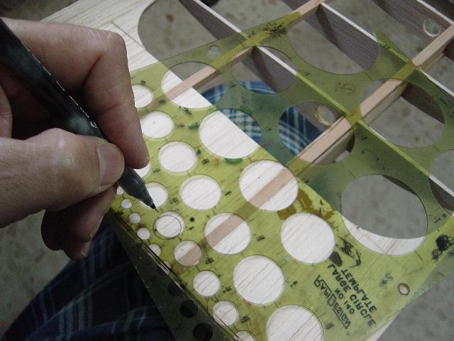

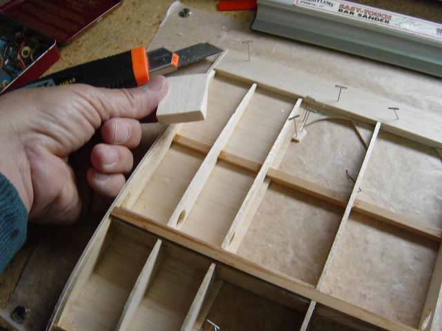

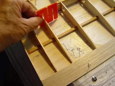

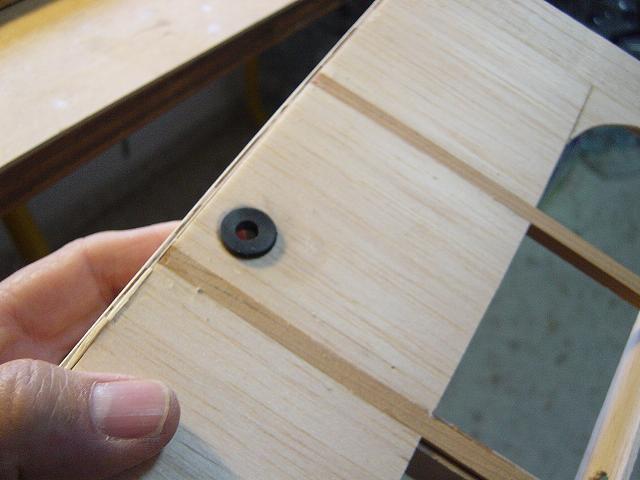

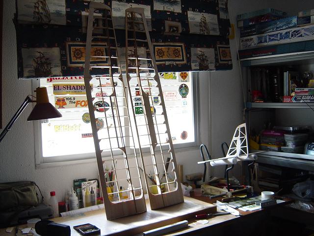

8) Buenas noches amigos. Apenas hemos podido avanzar mucho estos últimos par de días en nuestro O2. Ya estamos con los detalles del ala una vez que hemos terminado la extructura básica. En la otra semiala hemos colocado tambien en los laterales de la bahía de los spoilers unas chapas en pechina en balsa de 2mm. siguiendo el contorno del extradós del perfil para que el recubrimiento agarre mejor en esta zona, pues al efectuar el corte para los aerofrenos, es un area que suele ser propensa a los destensados y despegues del recubrimiento y por eso me gusta realizar estas formas, así como tambien en los cortes del enchapado central de las semialas. De esta forma más tarde el termorretractil se tensará algo más uniforme sin que se note tanto el salto del enchapado a las zonas abiertas.
Es algo personal y cuestión de gustos.... :)
Igualmente y dentro de los detalles tambien hemos procedido a colocar sendos tacos de balsa entre las dos primeras costillas cerca de los bordes de ataque y salida antes de proceder al enchapado de estas zonas. La misión de estos tacos es por un lado el trasero el permitir la instalación de las bayonetas de alineamiento de las semialas y por el otro el que como hemos expuesto, vamos a modificar el montaje del ala que será atornillada en vez de con dowels de sujección por gomas mediante redondos de haya. Estos tacos internos de madera nos permitirán mas tarde efectuar los taladros para los tornillos de sujección y proveeran una base para que al apretarlos el enchapado no se hunda y ofrezca un buen agarre. El taco de balsa interno, junto con el reforzado con una tira de tela de fibra u organdí y epoxy diluído mas una plaquita superior de contrachapado nos darán una sujección bastante firme de las semialas en su parte trasera.
El taco de balsa dura interno de la parte delantera servirá igualmente para encastrar los tetones de redondo de haya que afianzaran las semialas una vez que atraviesen la cuaderna principal del fuselaje que modificaremos al efecto. :wink: Ya iremos viendo con detenimiento todo estas modificaciones.
Personalmente no recomiendo la sujección atornillada para los principiantes o bien si se va a usar este modelo mucho en ladera, ya que entonces la sujección por gomas es muchísimo mas permisiva con la extructura y totalmente válida. :?

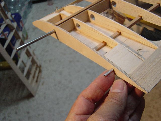

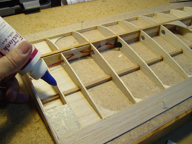

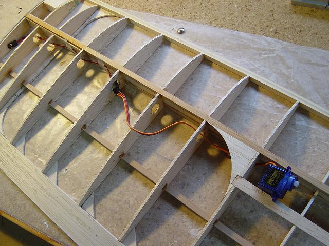

8) Pues muchísimas gracias por esos animos Juan, la verdad es que este O2 va a buen ritmo, no hace ni un mes que lo empecé y estoy muy conforme con el progreso de los trabajos. A este paso parece que su cumplirán las expectativas y por Navidades puede que esté volando... :P :P :P :P . Bien cierto es que, aun partiendo de los planos y no es de kit, a la hora del montaje tiene menos trabajo que el Pajaro del Tiempo, a pesar de que personalmente me gusta tomarme mi tiempo y las modificaciones requieren un margen extra, tampoco soy capaz de hacer un modelo de una sentada ni mucho menos. Solo le dedico un par de horas o así por termino medio a la afición y no todos los días...

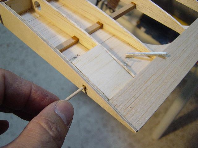

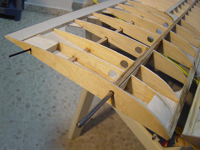

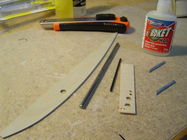

Pero esta mañana si le hemos podido dar otro tironcito, la tenía libre puesto que estoy de tarde y como tenemos otro día de perros, en donde mejor se está es en casa, que ya me hartaré luego de calle... :evil: :evil: :mrgreen: :mrgreen: :mrgreen: :mrgreen:

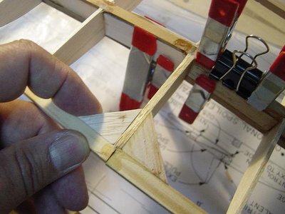

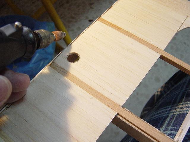

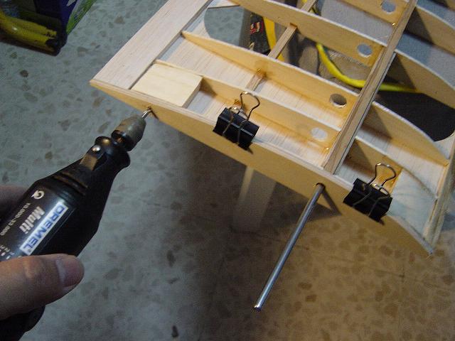

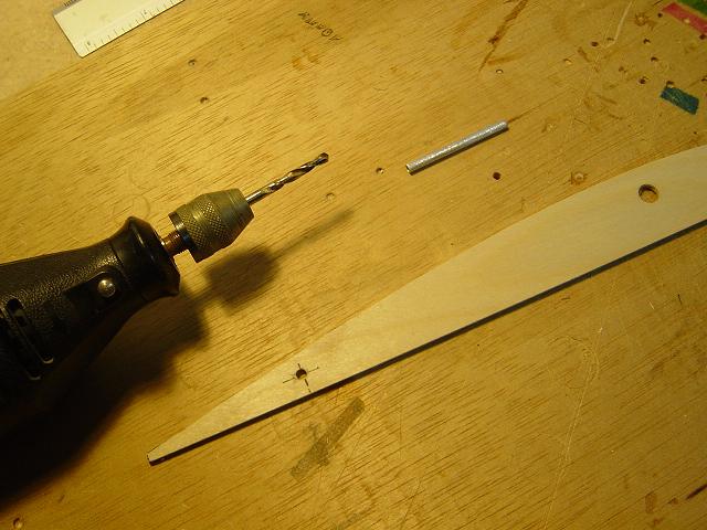

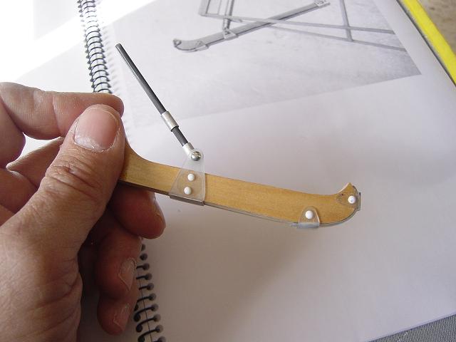

Bueno, pues lo que hemos hecho es instalar y alinear el pin trasero. Como recordareis lo hicimos con una varilla de carbono de 3mm. y bayonetas en aluminio. No aporta mucho o nada practicamente a la resistencia extructural del ala pero ayuda a posicionarla y manipularla durante las labores de montaje y desmontaje. Taladramos a la medida correcta con una broca de 3mm. la costilla del encastre de las semialas en contrachapado y bien alineado, transferimos el taladro a la otra semicuaderna. Colocamos la bayoneta principal para tomar referencia del angulo correcto y ese mismo angulo es con el que deberíamos de realizar los taladros en el taco de madera para instalar los tubos de aluminio. Sería conveniente acertar a la primera, pero si no fuese así, tan sólo se repasa el taladro con otra broca un poco mayor y volvemos a montarlo colocando algo más de epoxy.
Tapamos el agujero interior de los tubos con un poquito de balsa y ciano para que no nos entre el epoxy al introducirlo en su lugar. Colocamos ambas bayonetas y montamos ambas semialas. Sujetamos con unas pinzas y cinta de carrocero y dejamos secar el epoxy tras comprobar que ambos planos estén correctamene alineados, ajustando levemente la alineación de las semialas si hubiese alguna ligera desalinación. Dejamos secar completamente el epoxy de los tubos y la que sujeta la costilla de contrachapado a la semiala en donde no la colocamos. Comprobamos que no queden holguras en el centro del ala entre ambas costillas del encastre y si todo está correcto, pues a esperar el secado.

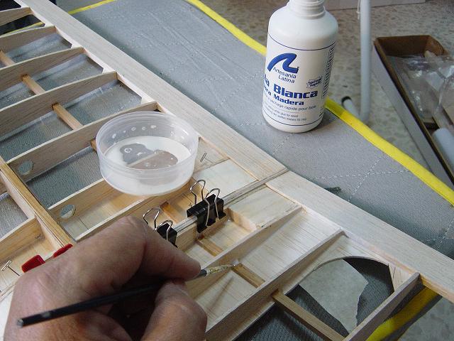

Mientras tanto podemos repasar un poco con cola blanca diluída con agua que aplicamos con un pincel en las uniones en la zona en donde vamos a enchapar.

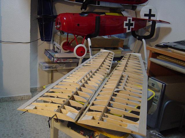

Y con esto ya tenemos ambas semialas listas para enchapar la zona central en su parte superior, lo cual iremos haciendo a la vez que trabajamos con la instalación de los spoilers..., pero eso ya será en otra sesión.

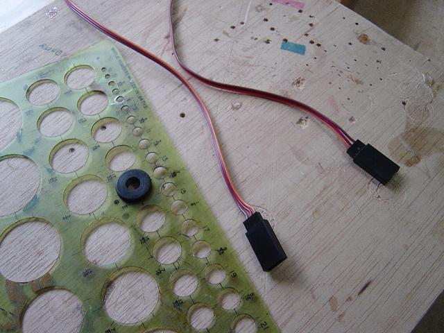

Por ultimatetwo
#1176731
8) Bueno... y tras compartir un poco con la amiga Epitah seguimos un ratito con nuestro O2. En la sesión de hoy hemos enchapado la zona central de una semiala e iniciado los trabajos en los spoilers. En su diseño original, los aerofrenos van accionados por un sólo servo tamaño standard en el fuselaje y un sistema de cables que discurren por dentro de unos tubitos accionan una palanca que los eleva, así como unos imanes se encargan de retraer la hoja. Aunque el sistema es efectivo y funciona bien; ( de hecho así los tengo todavía en el Aquila ), ahora, al igual que hicimos con el Pajaro del Tiempo, vamos a sacar provecho de la tecnología actual y utilizaremos un microservo en cada bahía de los aerofrenos para accionarlos, lo cual nos permitirá un sencillo ajuste individual de cada hoja y con una mezcla de la emisora los accionaremos al unisono, ajustando cualquier diferencia electronicamente... :P

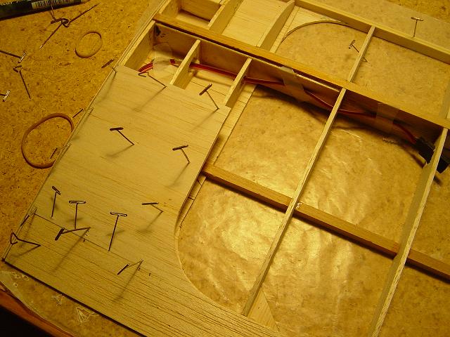

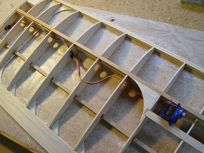

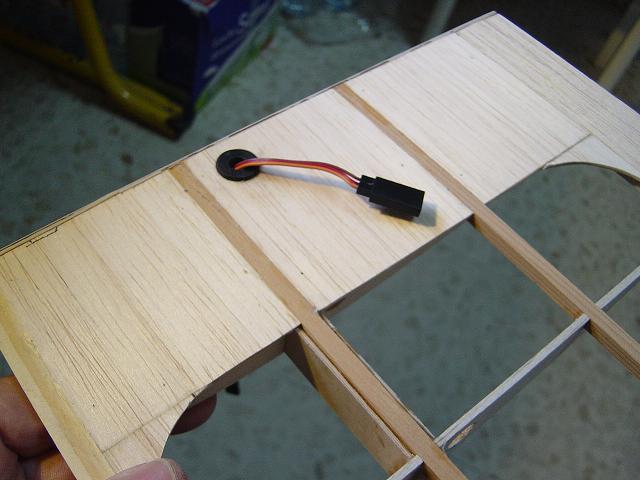

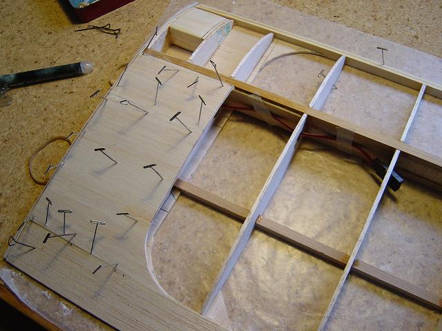

Antes de proceder al enchapado superior vamos a colocar una extensión del cable de servo de 20 cm. de longitud que aseguraremos provisionalmente para que no se nos mueva. Igualmente haremos un circulo en el enchapado inferior para la salida del conector. Para sujetar el cableado dentro del ala una vez que lo conectemos y aunque no es imprescindible usaremos tambien un pasamuros de goma... :wink:

Por ultimatetwo
#1176737

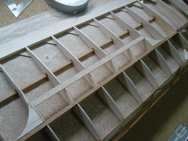

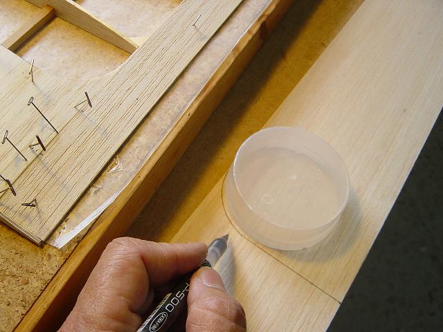

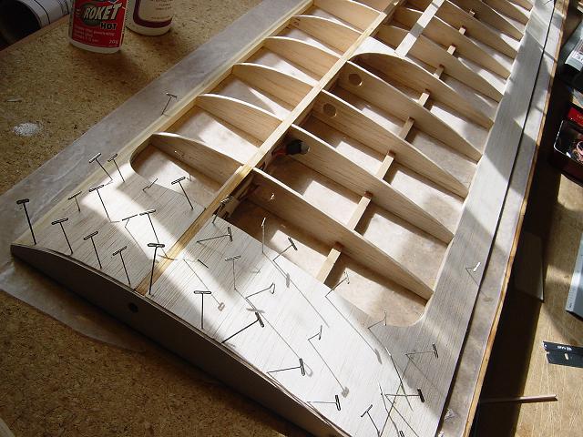

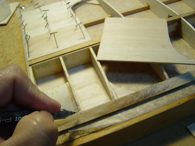

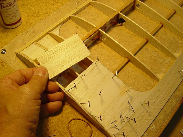

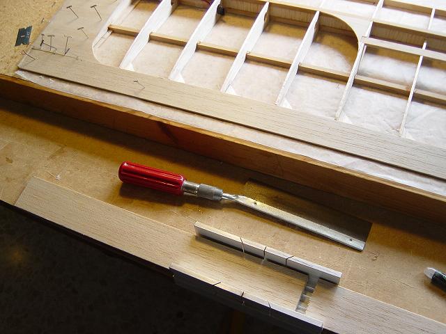

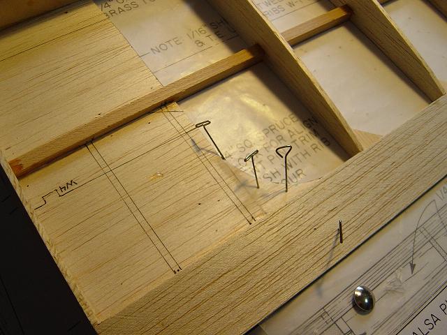

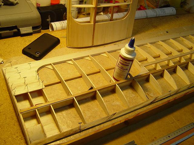

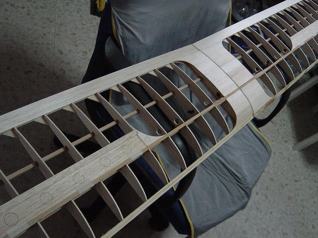

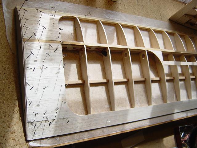

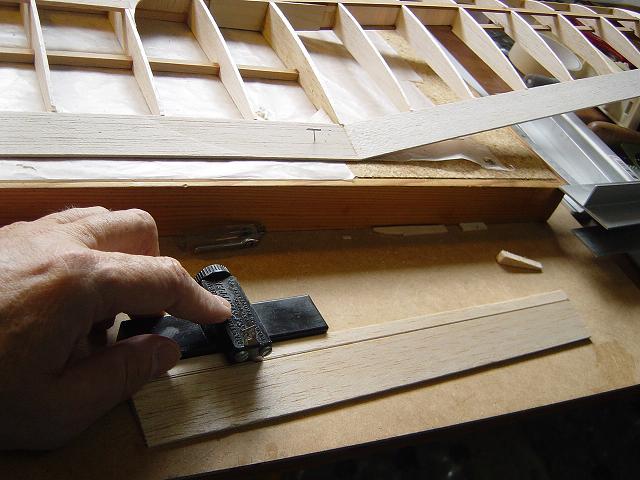

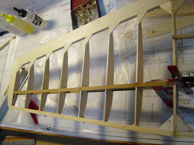

8) Ahora es cuando procedemos al enchapado superior. Cortamos las piezas en balsa de 2mm. de densidad media y como expusimos, la terminación en los bordes de ataque y salida, en vez de rectos hacemos una curvatura.
Pegamos los enchapados con cola alifatica amarilla y aseguramos con alfileres mientras seca la misma. La semiala, mientras tanto, la clavamos al tablero de montaje a fin de minimizar la posibilidad de alguna reviradura indeseada.
Por Epitaph
#1176741

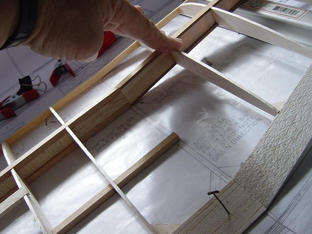

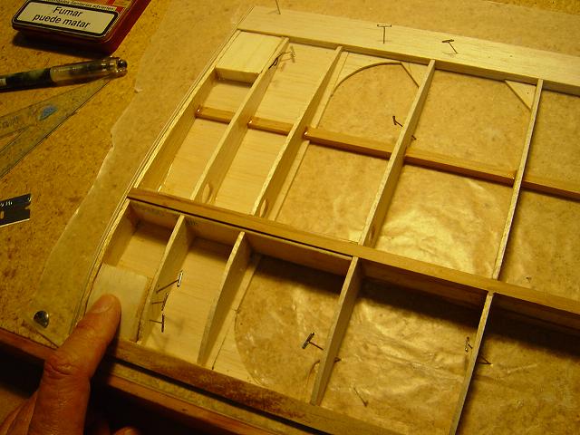

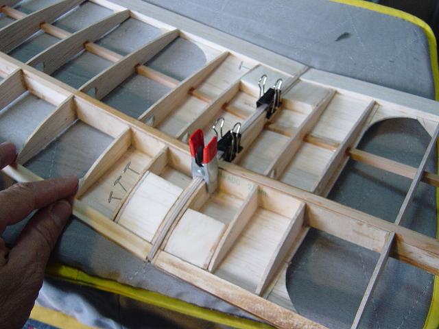

hay una pregunta que me ha quedado... Pusiste esos tacos de balsa en el borde de ataque en la union de las dos semialas... bien... pero uno es mas grande que el otro, y no encuentro en ningun lado una explicacion de porque. Igual si has dado un porque, y me estoy quedando ciega y tonta, pero por sea caso, pregunto...: porque?
Por ultimatetwo

Por ultimatetwo
#1176750

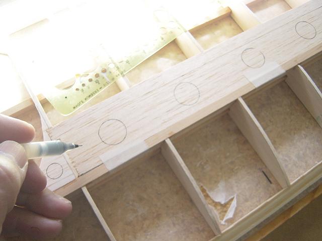

Epitaph escribió:hay una pregunta que me ha quedado... Pusiste esos tacos de balsa en el borde de ataque en la union de las dos semialas... bien... pero uno es mas grande que el otro, y no encuentro en ningun lado una explicacion de porque. Igual si has dado un porque, y me estoy quedando ciega y tonta, pero por sea caso, pregunto...: porque?

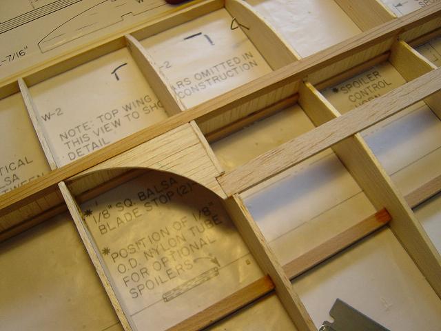

8) .... Muy observadora..., verás, como comenté anteriormente, intento por todos los medios que ambas semialas estén lo mas igualadas posibles en cuanto al peso. Para estos tacos de balsa, al igual que los bordes marginales, he utilizado restos que tenía en la caja de los sobrantes; ( o el baul de los recuerdos, como lo quieras llamar ). La densidad de los trozos retales que me podrían servir variaba de uno a otro, así uno era mas pesado y duro que el otro. Por tal motivo compensé la menor densidad de uno de los trozos haciéndolo mas grande que el otro... :?
Aun así y por más que lo estoy intentando, una semiala; ( la del taco mas pequeño precisamente, es unos gramos más pesada que la otra... :mrgreen: :mrgreen: :mrgreen: . Me es realmente difícil conseguir el peso exacto sin tener que añadir algo de plomo en las puntas y por pequeño que sea, aquí me parece que tendremos que hacerlo... :twisted: :twisted: :twisted: :twisted:

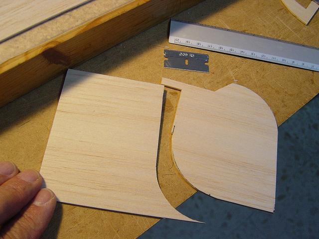

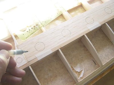

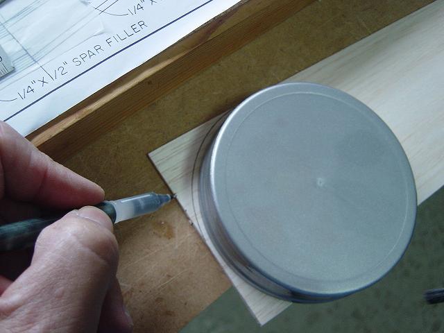

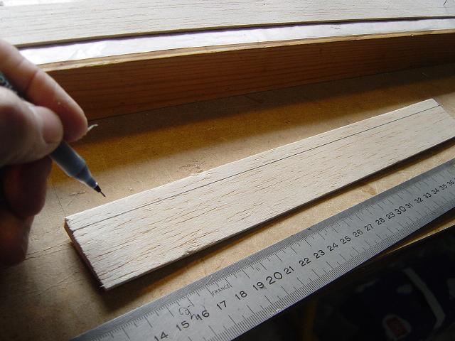

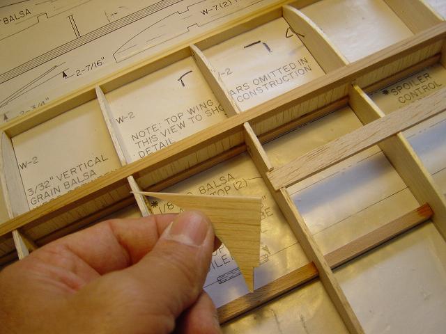

Bueno y dicho esto seguimos un poquito con el Oly2. Cortamos las hojas de los spoileres de un borde de salida preformado que tenía de un resto anterior. Como es algo mas grande del necesario en cuanto a su anchura habremos de recortarlo unos 8mm. aproximadamente. Cortamos de momento la hoja dejando su ajuste para más tarde...

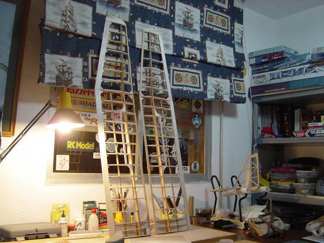

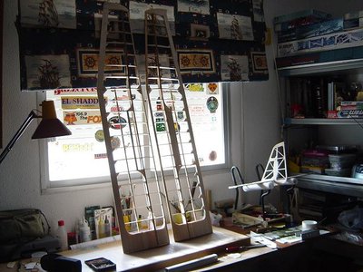

En el caso del O2 hemos vuelto a repetir el enchapado en la otra semiala y nos vamos al curro que hoy toca turno de noche, temporal, rayos y truenos... :twisted: :twisted: :twisted: :twisted: :twisted: :twisted:

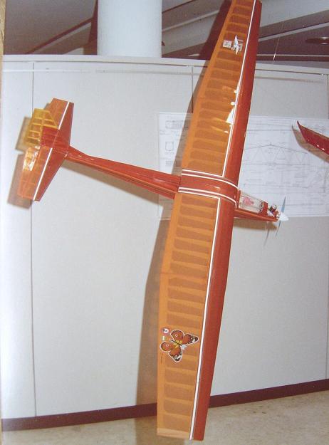

#1176830

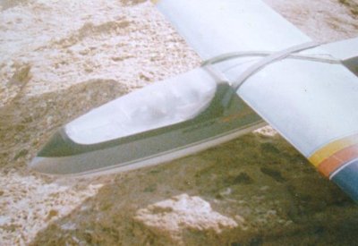

y otro para mi amigo Gonzalo que era anterior a todos estos y tenía un ala con doble orejuela y el plano central sin diedro, con nombre de ave rapaz pero ya no me acuerdo de su nombre.
Sería tal vez ¿El Milano?
Sigo con gran interes este hilo, extraordinario...asi como otros, un saludo a todos.

Nel Baxter escribió:y otro para mi amigo Gonzalo que era anterior a todos estos y tenía un ala con doble orejuela y el plano central sin diedro, con nombre de ave rapaz pero ya no me acuerdo de su nombre.
8) :) :) :) :) :) :) :) :) :) :) ¡¡¡¡ Bingooooo....¡¡¡¡ Sí señor, ese velero era...un modelo realmente pretérito. Llevaba un motor en cabana y unas alas pequeñitas en relación al fuselaje para los standares posteriores..., pero fué el modelo que enseñó a volar radio control a mi amigo Gonzalo a inicios-mediados de los setenta.... :P Gracias por el aporte Nel.

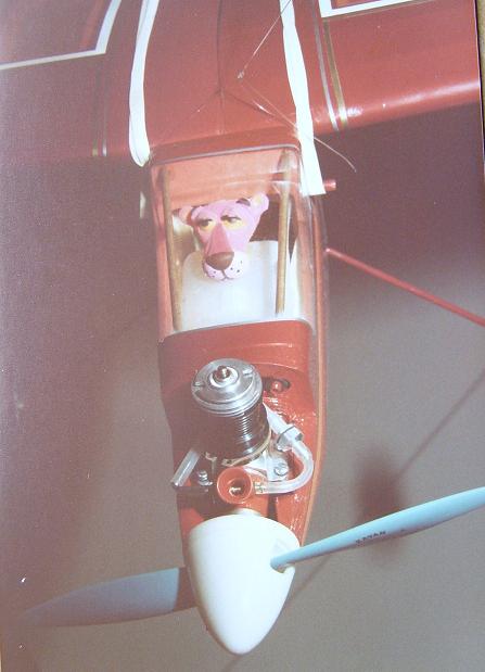

lo que si me doy cuenta de esa foto que señala Juan es que hay uno con un helicoptero... esa es epoca "pre-gyro", creo, y la verdad volar un helicoptero entonces tenias que ser un maestro total, cinturon negro tercer dan del aeromodelismo por lo menos!!
Por ultimatetwo
#1177012

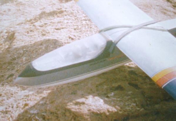

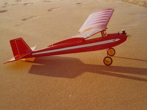

8) Hola amigos, buenas noches. Epitath, Juan, os comento..., el energúmeno que sujeta el velero del que tienes interés, Juan, se trata de un servidor y el velero es un Dino de Modelhob. Esta fotografía fué tomada en los inicios de los ochenta durante una exhibición que realizaron los amigos del Club del Muro del Puerto de Santa María y nos invitaron a participar. La foto fué tomada creo que en el patio del Colegio de La Salle y entre los amigos distingo a Paco Pino; mi compadre, con su estilizado Mirage; ( te suena ...? ) junto a mí, Juan Cordero con un ala baja, Antonio Blas con un ala volante de un servidor que se llamaba Nana y la hice de un planito de la revista RC Model y la modifiqué un poquillo a mi estilo adaptando una cabina transparente del Llanero... :wink: :wink: :wink: .No recuerdo a los otros aeromodelistas, salvo al del heli, que sí Epitah, es un verdadero aficionado del " lado oscuro " y de los buenos, buenos de verdad y un pionero, que es el amigo Miguel-Angel de San Fernando.
Este Dino lo usaba unicamente en ladera y las pocas veces que lo tiré con el high start era poco mas que un ladrillito a la hora de intentar pillar térmicas, pero su comportamiento en ladera sí me gustaba. Me duró poco tiempo y tuvo un triste final.... :cry: :cry: :cry: :cry: :cry:
aeromodelos-vuelo-vela-f3/dino-modelhob-t11445.html
En aquel tiempo, en la otra orilla del océano, la firma Top Flite había sacado en elegante velero llamado Antares, diseño todo madera tambien para competir en la nueva clase F3B de entonces, en la publicidad de las revistas americanas lucía una decoración que me gustó muchísimo y como la deco del Dino en su caja, no me gustaba nada en absoluto lo que hice fué construirlo a mi estilo con la deco del Antares, je,je.... :roll: :wink: :wink: :wink:
Fué una lástima según se mire, perdí un velero y algo más..., pero a cambio de ello encontré algo más tarde a la que es la alegría de mi vida...... :)

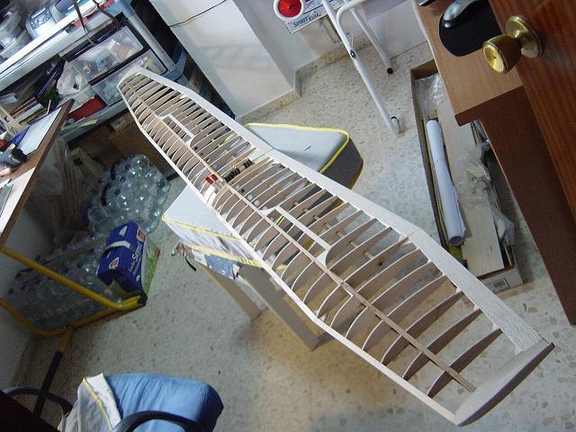

8) Bueeeenoooo y tras platicar un poco con el tema de los modelos retros..., vamos de vuelta a la actualidad. Tenemos las semialas ya preparadas para el lijado, darle las formas debidas al borde de ataque e ir alisando e igualando el extradós e intradós. Vamos a reforzar el enchapado central con tela de organdí y epoxy diluído con alcohol, pero el día tampoco ha estado hoy para subir a la azotea a lijar, con tormentas, lluvias y granizada. Mientras no lijemos no podemos continuar trabajando con ella, así que lo unico que hemos podido hacer en el ala ha sido marcar unos calados en la hoja de los spoilers para realizarlos y poco más. En muchas ocasiones, la diferencia apreciable en un trabajo de carpintería bien hecho y otro no simplemente es cuestión de lija.... :mrgreen: :mrgreen: :mrgreen: :mrgreen:
Las hemos dejado de momento y hemos continuado con el fuselaje. Como recordareis ya habíamos construído los laterales, así que ahora nos toca unir el fondo del mismo a fín de seguir la secuencia de montaje recomendada por el Maestro Renaud que nos garantiza un fuselaje recto y sin reviraduras... :P :P :P :P
