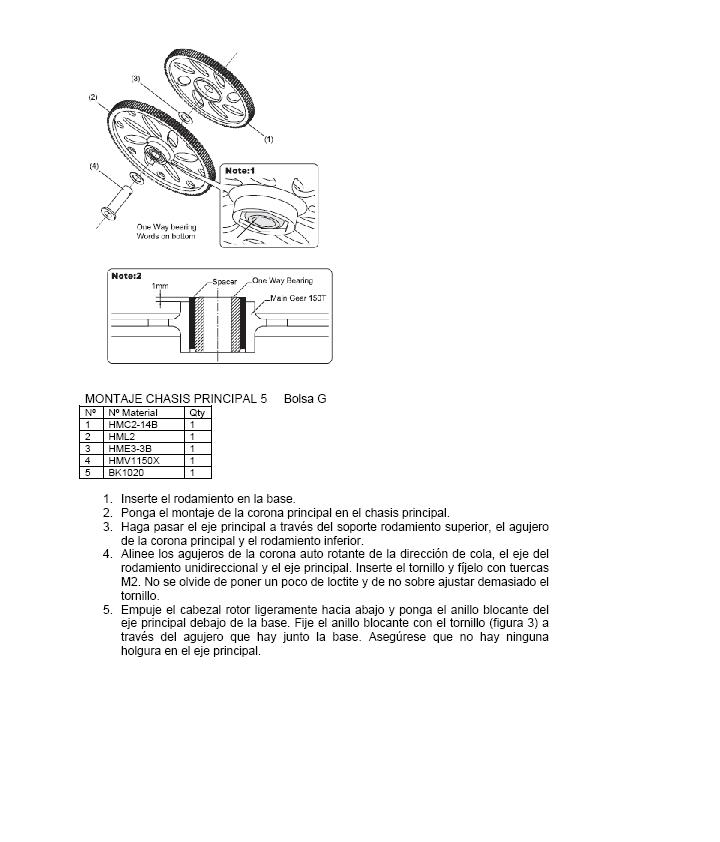

Hola muy buenas , estoy montando un mini titan y sorpresa la mia cuando a la hora de poner en marcha el motor el rotor gira en sentido contrario a las agujas del reloj , esto no es normal , al menos como viene indicado en el manual , despues de pensar un poco , creo que el fallo debe venir del One - Way , puede ser ? desembraga al reves , y eso que lo he montado meticulosamente pero si es eso ,se me ha pasado
bueno si alguien sabe , o le ha pasado lo mismo que me de una ayudita , gracias
