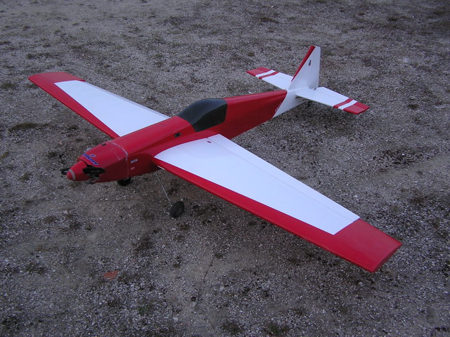

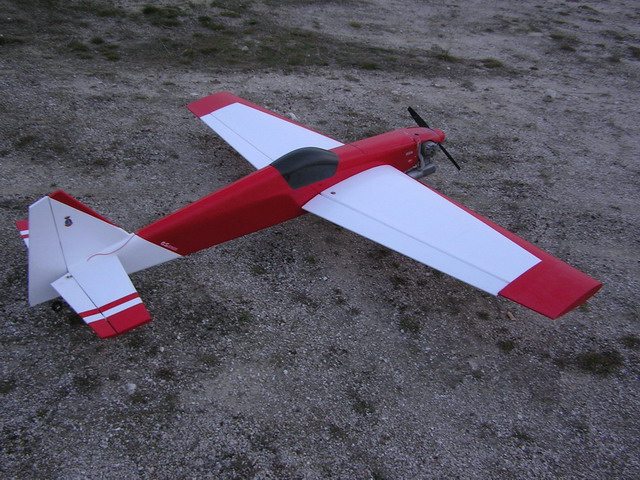

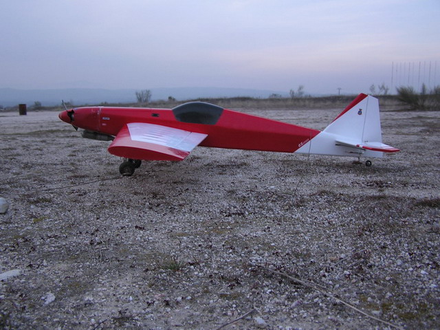

Estuve volándolo el domingo, y aunque no había nadie que me pudiese sacar un video le hice un par de fotos.
Por cierto, me estáis haciendo recordar más modificaciones, ahí van todas:
- Fuselaje 6-7 cm más largo
- Fuselaje más alto detrás de la cabina
- Tapa superior entre cabina y motor para depósito, batería y el servo del timón que le metí alante.
- 250g de plomo en la bancada del motor para compensar lo que me llevé hacia atras el CG con el alargamiento de cola :evil:
- Varilla en Y como dice AntonioE (no me acordaba de que eso se lo cambiase yo)
- Rueda trasera para dirección en tierra
- Refuerzo con fibra de vidrio en la zona de sujeción de las alas al fuselaje
Jejeje, la verdad que haciendo recopilación sí que le cambié unas cuantas cosas. Es lo bueno de un todo palitos, que te lo puedes hacer a la carta.
La verdad que los cambios fueron efectivos, porque el domingo estuve intentando rizos cuadrados y no pasó nada extraño, lo único que tembló fueron mis piernas :D
