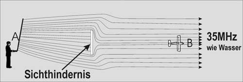

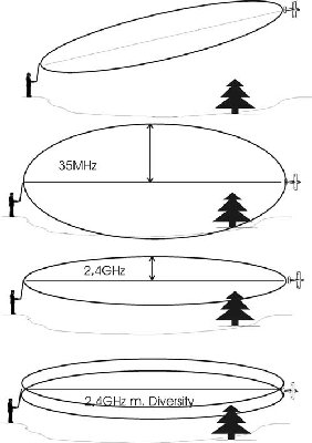

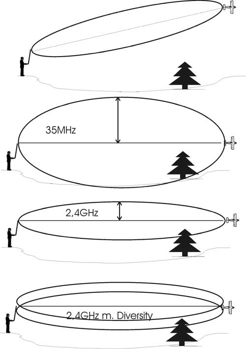

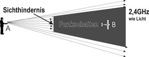

Hola
Referente a los 2.4, ACT publica unos datos y esquemas muy practicos comparando los 35 mhz con los 2.4 ghz en condiciones adversas, indican claramente que en 2.4 la distancia puede ir a menos de 100 mt de alcance en ciertas condciones hasta km
Mirad los esuqemas, está en alemán aun, hay que recurrir al babelfish u otro para entender algo (aun así yo me pierdo bastante con los tecnicismos)
http://www.acteurope.de/html/body_alles_zu_2_4ghz.html
