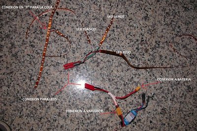

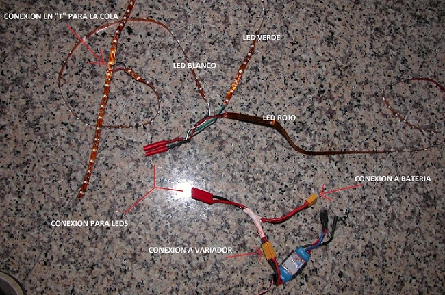

Yo le puse unos
leds que funcionan con 12V, por lo que van perfectos con la batería de 3S que tiene 12,60V a tope de carga. 3 tiras de estas (rojo, verde y blanco) me consumian 1 amperio y poco, por lo que no es tanto consumo como para ponerles una batería aparte. Las tiras de
leds son estas:
http://www.hobbyking.com/hobbyking/stor ... oduct=8944

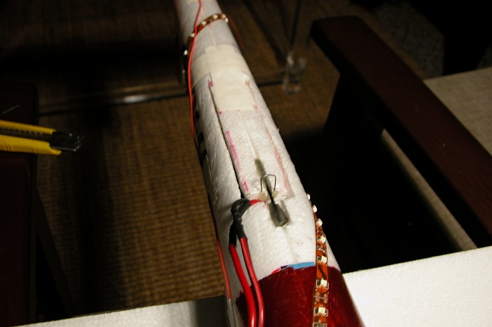

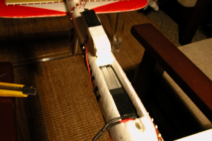

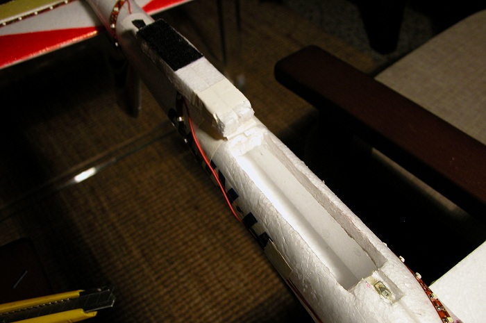

Las tiras tienen 60
leds cada una y son de un metro de largo, cada 3
leds se pueden cortar y soldarle unos cables para, por ejemplo, hacer la parte de la cola en "T" o pasar de la parte de abajo del ala a la de arriba. Este video a mi me ayudó: [youtube]
http://www.youtube.com/watch?v=03YxXlDAwnM[/youtube]
Las conecté directamente a la batería principal haciendome un cable en "Y" que iba del variador a la batería, con un conector para cada cosa, así podía llevarlos conectados o desconectados. Te pongo una imagen de mi chapucilla:

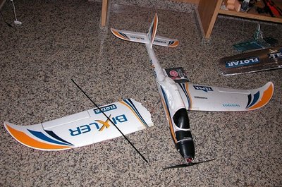

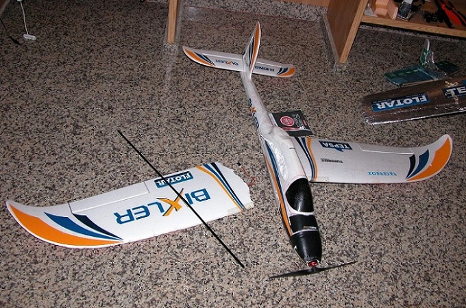

Mi Bixler aun no lo he tirado a la basura por si me da por arreglarlo, pero no creo que lo arregle, el sitio por donde se ha roto tiene dificil reparacion y paso de que un dia se le caiga el ala en pleno vuelo, te pongo una foto...
Un saludo!
