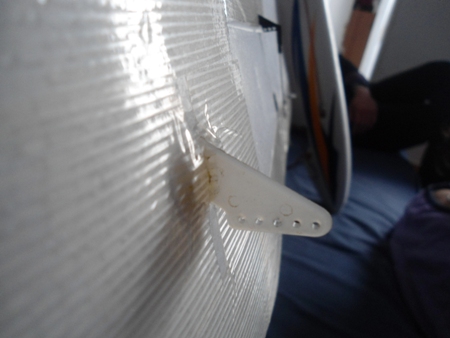

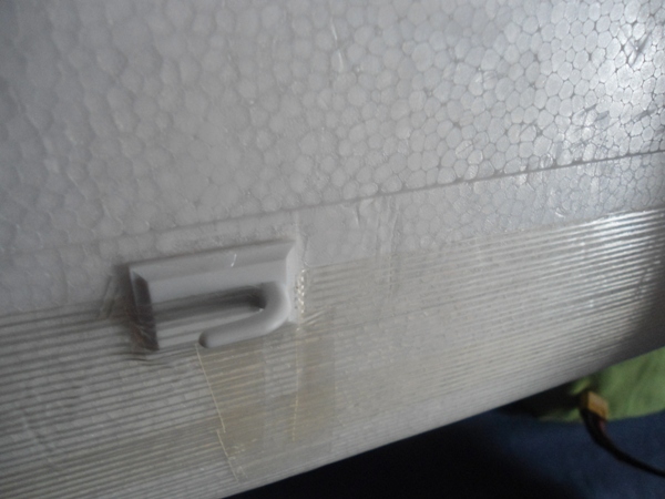

Viendo con detenimiento la primera foto veo que le has añadido una especie de salientes por la parte inferior de ala hacia las puntas ¿o me lo parece? pueden ser esas dos piezas las que te estén provocando la metida de morro a velocidad.

son unos horn que no le hacen nada de peso, cres que pueda ser eso....

Pues no sé... parece que están en la parte curvada y que son grandecillos, lo que puede estar provocando que el aire al chocar con ellos haga que el avión incline... pero tampoco te puedo decir que sea eso a ciencia cierta. A ver si vas a sacar el motor para meterle mas incidencia y resulta que la causa es otra... No sé, se me hace raro que sea por la incidencia, porque parece que la tienes bien. Si el plano de cola lo tienes paralelo al plano de las alas, los alerones y el timon de profundidad tambien... me inclinaría a pensar que son esos dos horn.

Lavomh, yo diría que la superficie frontal que exponen esas piezas y el momento que pueden ejercer sobre el eje del avión son prácticamente nulos. Además, el efecto que te está produciendo dices que es al meter motor, no cuando lleva velocidad.

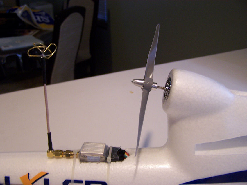

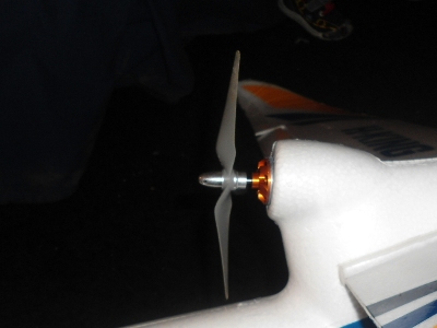

Si miras con detenimiento la foto que has puesto tú y la que pone Lanius, hay un detalle muy claro: En el caso de la foto de Lanius, el eje del motor sale perpendicular a la superficie posterior en que va encastrado el motor y, en el tuyo, el eje parace estar caído (menos incidencia) o, si lo prefieres, fijaté en el ángulo que forma el circulo de la carcasa del motor con la superficie en que está incrustado el mismo. Te pongo un montaje de las dos fotos.
Fijaté que en la foto que pone Lanius el motor va perfectamente alineado con su alojamiento pero en el tuyo no es así. En resumen, que llevas menos incidencia que el suyo.

A la vista de las fotos parece que la incidencia de uno y otro es diferente, aunque puede ser un tema de perspectiva... pero yo creo que si el problema es que el avión "mete el morro", si le damos aun más incidencia hacia abajo, aun lo va a meter mas... ¿no?
Por eso yo le decía que intentara evaluar todos los posibles fallos antes de cambiar la incidencia, que en todo caso, si el problema es que el avión mete el morro, la corrección debería ser ponerla menos negativa (?) Yo tampoco soy experto, pero como he tenido este avión con incidencia casi neutra si notar apenas que tendiera a subir al dar motor, he pensado que el problema quizá venga de otro sitio.

En la foto que puso él se ve que el motor está "caído" con respecto a la parte del fuselaje en que va insertado. Solo hay que mirar como la parte superior de la carcasa del motor está mas afuera que la inferior.
Efectivamente, se trata de darle más incidencia (levantar de la hélice) para que apunte mas cerca del CDG del avión y no le haga picar al dar potencia.
