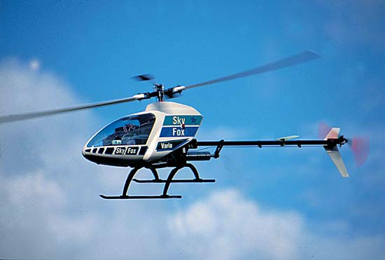

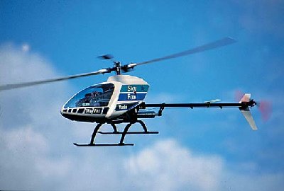

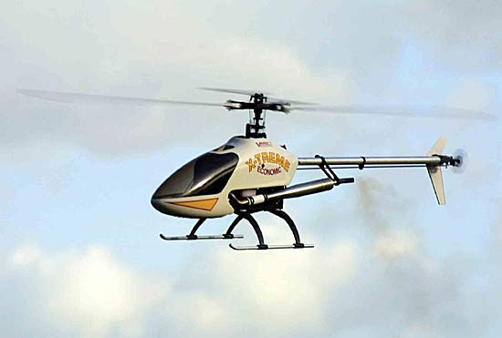

hola amigos,pensando en un nuevo proyecto,como es una maqueta de vario con mecanica tambien vario,alguien conoce estas mecanicas?? ya que no recuerdo haber leido ningun post sobre estos helis,lo he estado mirando en speed rotor,pero no salen fotos detalladas ni nada,si alguien me puede encaminar....seria de agradecer,un saludo

el sky fox es el tipico heli aleman...tocho....jejejeje.. enserio es una maquina muyyyyyyyyyyyyy estable... es una delicia volarlos..segun como hasta te relajas..y mira que es dificil con helis..el viento le afecta poquito..puedes arrancarlo con el arrancador de avion. por debajo como el cono de un avion...es tecnologia alemana...el metal y todo en general es de muy buena calidad..
el rotor de cola es por cardan..como casi todos lo helis alemanes...piñones y demas son metalicos..
te vienen con palas y bueno no es un heli para 3d. porque suelen ser pesados...los servos atacan directamente el plato..no hay reenvios ni nada..y ya te digo es un heli muy estable y con un buen motor puede correr que se las pela..autorrotaciones muyyy seguras..lo puedes configurar con 3 o 4 servos.. a gusto del consumidor..90º-120º..
para maquetas son ideales porque tienen un vuelo muy realista.. y jugando con los piñones puedes volarlo que casi ves pasar las palas..
son rotores con pocas revoluciones..es como un camion de los helis.. lento pero seguro y fuerte...lastima que se han quedado muy atras y no han sabido reaccionar a la competencia china..el x-treme no lo conozco pero parece ser que es mas acrobatico..
y la transmision me parece que es por correa dentada. entre el embrague y el eje del rotor..
pero bueno yo conozco el sky fox y es un buen heli...y duro..muy duro...

Hola corse, yo tengo desde hace unos tres años el x-treme de vario y es una maravilla como vuela, de 3d no lo se pues aunque llebo tiempo volando no practico demasiado, pero segun juan carlos es una maquina.en cuanto a precio yo tube un percance con el y el arreglo de piezas fueron 600 euros cuando en un jr que tengo han sido mas o menos las misma piezas y fueron 150 €, pero vuela de maravilla.yo lo estoy trasformando para una maqueta y le he puesto un motor de gasolina de 26 cc que todavia tengo que probar por fata de tiempo.
