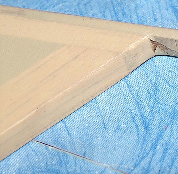

El Color scale me imagíno que será muy pareceido al Solartex de tela. Si es así el recubrimiento en si es brillante (no mucho) pero al tener una textura de tela difumina los brillos y acaba siendo satinado. Te pongo una foto ( el mio es color "vintage". Cuidado con este recubrimiento que pesa bastante...

El scale white, en efecto, imita la textura de la tela, y es bastante pesado, por lo que es poco aconsejable para eléctrico
