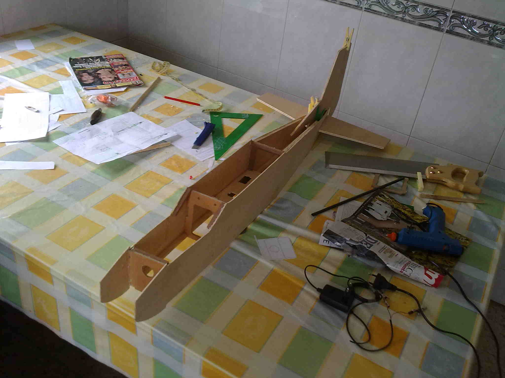

En unos dias subire las fotos del motor y del fuselaje, estos días trabajé en el y adelante cosas.
Un día destos subo las fotos.

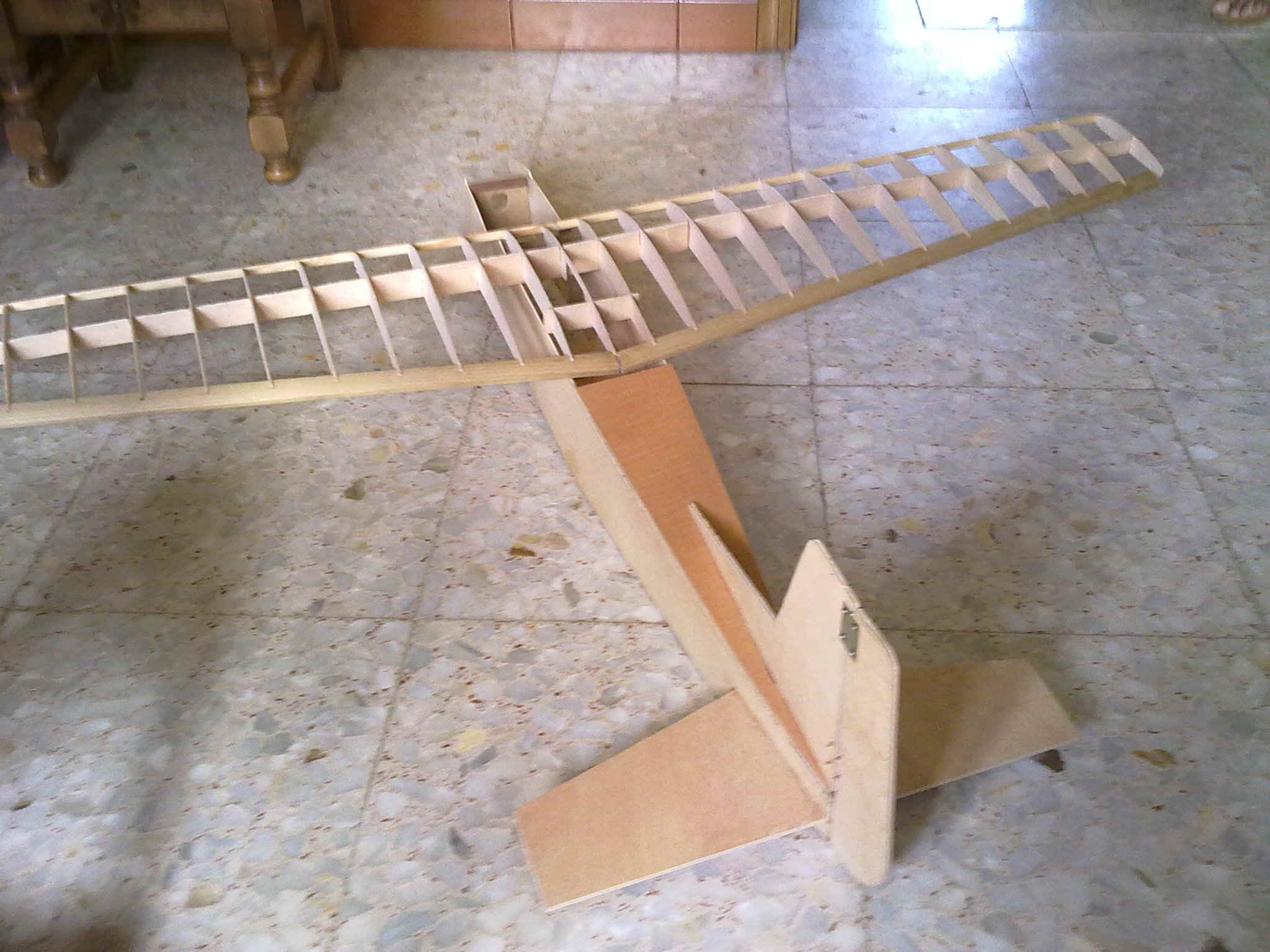

Avances..............

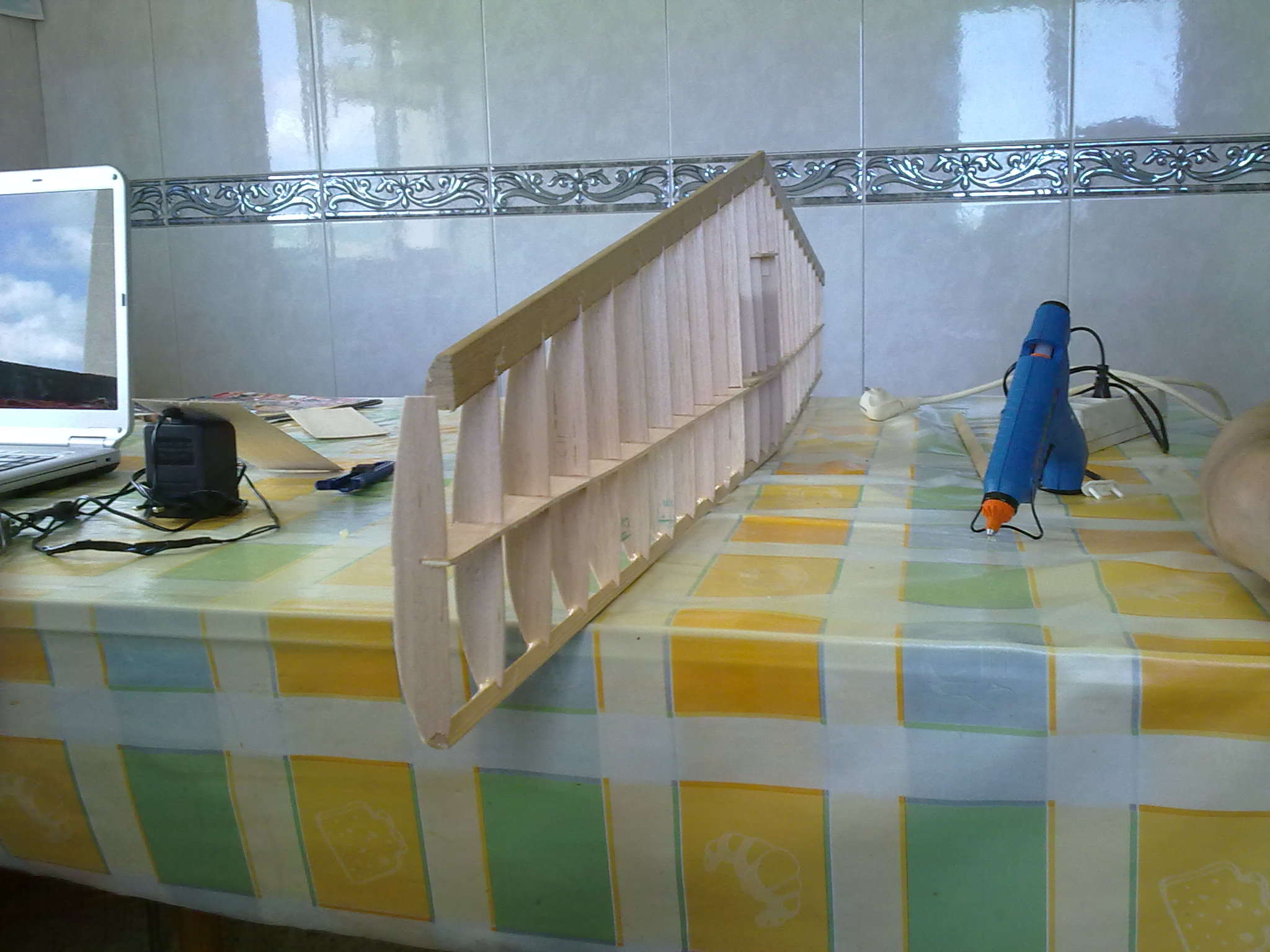

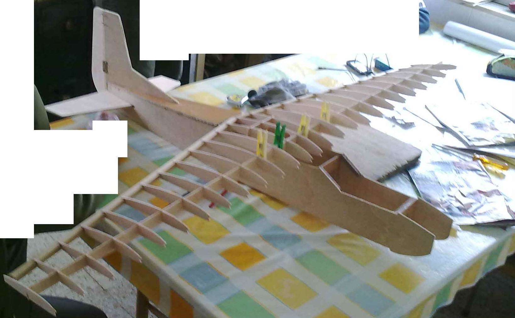

Poco a poco empieza a verse un avión. Estoy feliz con mis avances.
ceklo: Intenta bajar el calibre del cable, cuanto mas fino sea mas fino será su corte, tambien mas facil será romperlo. Estoy analizando la posibilidad de hacer lo mismo que tu.

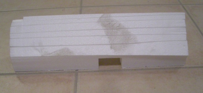

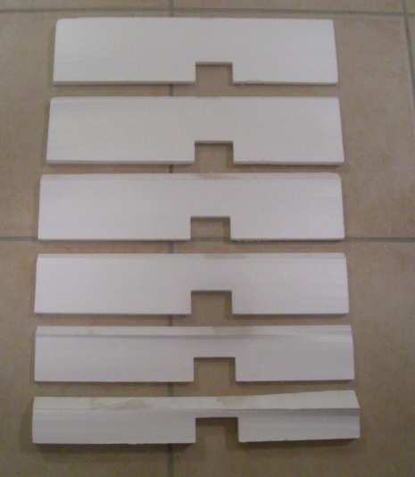

PRUEBA: Corte de un bloque, sin plantillas.
PRUEBA: cortes.

Usé EPS que hacía parte de la protección para transportar mercancias frágiles (packaging).
Que maravilla:
Sacar una ala que estaba escondida adentro de unos desechos de embalaje, jejejeje.
Una escultura que esperaba que la descubrieran.... :lol:
El transformador estaba sin uso y le dí nueva vida.... :lol:

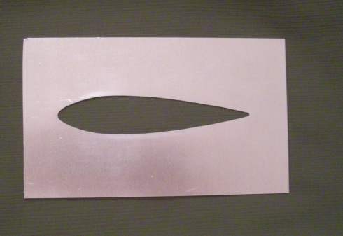

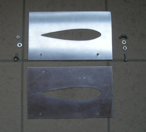

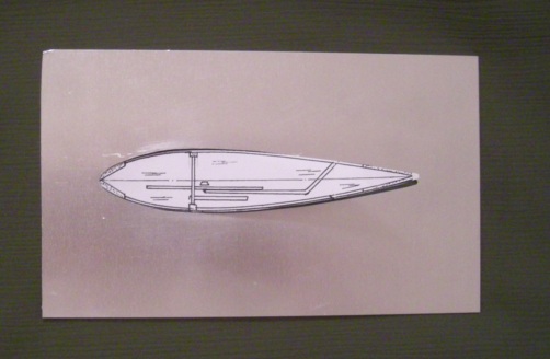

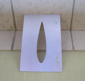

Ya empecé a cortar las plantillas, el material empleado es una chapa de aluminio de 1 mm de grosor.
Para aprender como realizar los cortes de EPS prefiero empezar con una ala cuadrada. Cuando tenga más experiencia pasaré a las alas ahusadas del Orflier.
Las plantillas son para las alas del otro modelo para vuelo circular que estoy construyendo, de manera que si rompo reemplazo completamente con otro avión en poco tiempo (ver vuelo-circular-f29/entrenador-t169695.html ).
En las imagenes adjuntas muestro el proceso de cortado de las plantillas.
ceklo
Una plantilla ya esta lista,
la otra para terminar.
Plantilla (detalle).
Plantilla lista para montar en el soporte.

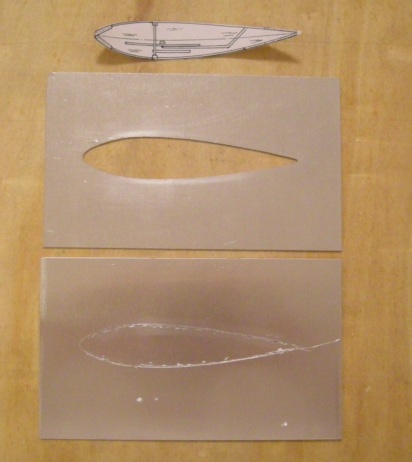

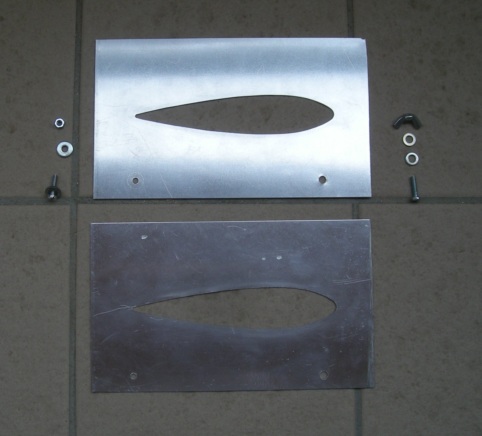

Aquí les muestro la pareja de plantillas.
Las junté y lijé el perfil de manera que sean iguales. Falta tan solo montarlas en el soporte y cortar la ranura por donde entra el hilo caliente.
ceklo
Pareja de plantillas.
