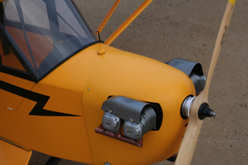

Hola Jjgarr2, supongo que ya te habras decidido por el motor. Yo tengo un motor O.S. FS-200S
montado en una Piper J3 Cub escala 1/4 de 2.800 mm de envergadura y va de maravilla.
El combustible siempre me lo he hecho yo mismo dese hace 35 años y que me ha dado muy buenos resultados. Actualmente la formula es la siguiente: 12% aceite sintetico-3% aceite de recino-15% nitro-
metano y el resto metanol. Para motores inferiores de cuatro tiempos , solamente le pongo un 7.50 %de Nitro.Referente al consumo es de 1/2 litro cada 12 minutos. Saliendome el litro a 6.17 Euros. Se adjunta dos fotos.
