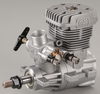

tengo un os 70 de heli y toque las abujas y ahora no me va bien.
lleva dos abujas mas un tornillo entre ambas
los normales si se pero de este tipo nunca lo hetocado.
haber si me ayudais un poco y me deis como se regula .
espero vuestra ayuda
este es el motor en cuestion

hola yo regule uno igual de la siguente manera pon el tornillo del centro justo a la mitad la aguja de alta que es por donde le entra el combustible la pones a dos vueltas y media y la aguja de media la poner a dos vueltas has un estacionario con el heli si llevas bien el pao y no sube con alegria cierra un poco la aguja de alta cuando consigas esto tienes que regulas la media tienes que consiguir que el heli tire humo como una cola de caballo si la haceya lo tines y si no deber de jugar a abrir o cerrar la media creo que lo conseguras espero haberte servido de algo salu2

por fin va el motor redondo gracias a todos me ha costado pero al final con paciencia va
GRACIASSSSSSSSSSSSSSSSSSS
