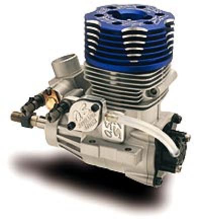

Pues que he leido en el foro que las bombas dan problemas y que lo mejor es anularla,me podeis aconsejar. El motor solo tiene hecho dos tanques en tierra y sin ningun problema.
El modelo es:OS MAX-91SZ-H RING PS-HYPER.
