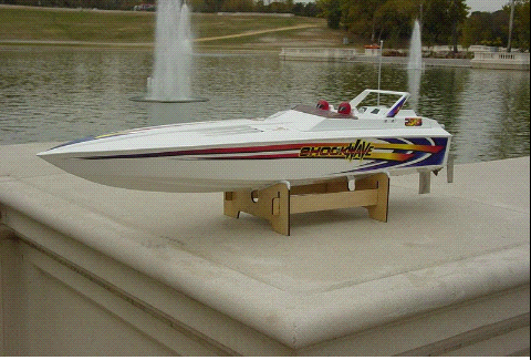

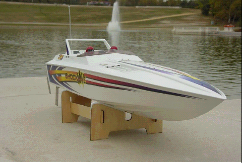

Hola ....compañeros hace tiempo que no navego por el foro por trabajo pero aun sigo aqui....os quiero presentar mi nueva adquicision la shockwave 36 nitro de la casa proboat e tenido lanchas electricas y con motor a gasolina ..pero nitro ninguna esta monta un marine 32 y se arranca por roto start mide unos 95cm
Que opinais de ella?
