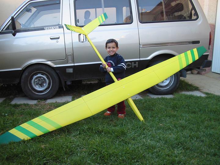

Aquí os dejo una fotito de mi arkanj, aún no está acabado, aunque tiene poco que hacer. Era la versión mas acabada...y da gusto.
Venía abisagrado, con transmisiones hechas, tubo lastre montado, lastres huecos a falta de rellenar, huecos para servos, todos los accesorios..
Todo carbono, 2.84 m de envergadura y algo mas de 2 kilos de peso y con los lastres rellenos...900 y pico gramos mas.
En una semanita ya estaba en España, nada de esperas (Gracias a Gerardo Plaza su importador). Es el tercer modelo de aeromod que poseo, espero que sea igual de duro que sus hermanos prodij y Miraj, y seguro que rápido.
Solo me falta montar bateria y ajustar transmisiones y programar la emisora....y a volar!
Ya os pondré fotos con detalle.

Como el resto de sus hermanos es rápido, agil, duro e incluso facil de reparar se llega la hora.
Es seguro que lo vas a disfrutar tanto o mas que sus hermanos. La pena es no haber conseguido los mismos colores...asi la escuadrilla sería perfecta.

OOOOOOOOOHHHHHHH!!!!!!!
:shock: :shock: :shock: :shock:
¡¡¡QUÉ MAYORZOTE ESTÁ GUILLITOOOO!!! :D :D :D
Es curioso, cuanto más crece, más grande parece el avión que tiene en las manos, hmmmmm.....
¡Enhorabuena, campeón!

CO-ÑÉ !!!! :D :D
Felicidades Guille !!!! Menudo peazo de Máquina te has agenciado !!! te ha pegado la fiebre de Aeromod ???? o son las malas compañías (Gerardo) las que te han influído ??? :wink:
Que lo disfrutes tanto como el resto de aviones !!!! :D

Primero, gran compra :D . Gran maquina. (Eso si no es un ala hueca). Te asombrara lo bien que vuela sin condiciones en ladera, lo que se "aguanta". Disfrútalo que "para todos los días" es el mejor bicho que he visto en mucho tiempo. :shock:
Espero que controles los 4 ejes, ya que este avión los necesita :!: y mucho. Felicidades y ya nos veremos en la MUELA. Un abrazo desde BCN.
