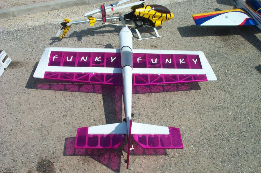

Pues eso durante el veranito he construido el Kit.
Bastante curro, pero el acabado creo que merece la pena.
Si alguien tiene alguna pregunta sobre la construcción o lo que sea, tengo como 150 fotos del proceso entero.

Hola te ha quedado muy chulo.
Lo has volado ya?
Con este avion te lo vas a pasar muy bien, yo lo he hecho con el mio por lo menos.
En mi web (http://www.acro3d.com) tengo un par de videos del funky con torqueroll incluido, por si te interesa.

Bueno veo que hay varios funkys volando.
Solo lo he podido volar una vez, poque hacia mucho viento y estoy rodando el motor.
LLevo un Os 50Sx con la 12.25x3.75, cuatro Hitec HS325BB un 635BB en dirección y un Futaba 3001 en motor. La bateria es de 1400mAh y el receptor un Futaba 138DP. Me ha costado unos 95€ en VR, pero el kit no trae "de Na" ni ruedas, ni rueda de cola, ni transmisiones, ni deposito.... "Na de Na".
Tiene algunos fallitos pequeños en el troquelado, ¡Que es excepcional! y el manual es bastante malo pero creo que el resultado que se puede obtener es bueno.
Le he modificado la posición del deposito para que con el motor a 45º se quede donde debe y le he sustituido los cuatro largueros principales por unos de pino (Hay una diferencia de 20g :roll: ) Tambien he modificado ligeramente la parte central del ala, para evitar que a la salida de un looping me de un aplauso :shock: .
Para la plancha os cuento mi truquito.
He modificado el termostato de la plancha para que practicamente funcione como un interruptor. Luego coloco la plancha con un regulador de luz y la temperatura se mantiene muy constante.
Comprobé con un termometro de infrarrojos que la temperatura de la planchita variaba como unos 50º entre la conexión y la desconexión que hace el termostato que trae.
Asi cuando empiezo a entelar, solo pego, pero no tensa nada. Solo al final le doy caña y ya se tensa. Con 140º se pega de PM, pero no tensa nada.
Las transmisiones las he hecho con tubo de carbono y unos terminadores pegados con epoxi en los extremos, el pasador de la foto es por si las moscas :wink: los he taladrado con una broca de 1mm.

Unas preguntas Sixto...donde podria conseguir los tubos de carbono???a la hora de hacer el taladro (para los pasadores) no hay complicacion en perforar carbono y metal?¿ Esty interesado en hacerme una buena transmision en profundidad y queria solventar esas dudas....una cosa mas...me aburro mogollon con mi piper cub de 2m, ves el funky como buen avion de inicio en ala baja?¿
Saludos y gracias.
Por Sixto
#8987
En cuanto a las varillas de carbono, las compre en Aeromodelo de en Masdrid, pero en el foro la gente comenta que las compra en Decathlon, en la seccion de cometas. Tambien en Madrid las tienes en la casa de las cometas ¡Creo! que está en la calle Alonso Cano, si me equivoco que alguien me corrija.
En cuanto al taladro, no es complicado, si evitas taladrar el eje roscado, ya que sino la broca perderá el filo con facilidad aunque tambien el carbono desgasta rapidamente las brocas HSS de acero rápido.
En cuanto a iniciarte en un ala baja con el Funky... no se, tengo mis dudas, la verdad es que con poco mando es muy suave y flotón pero desde luego no es un "primer ala baja", con los mandos a tope y poca velocidad se revuelve en un metro, si coges un poco de velocidad hace toneles ha un ritmo endiablado, aparte claoro de hacer el torque con la gorra, en fin es un 3D puro, no creo que sea buena idea iniciarse en un ala baja con el Funky.
