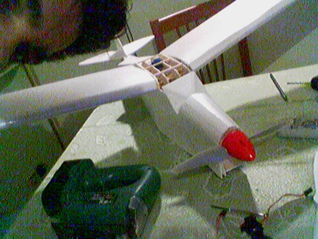

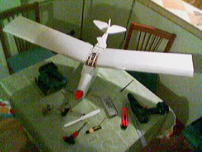

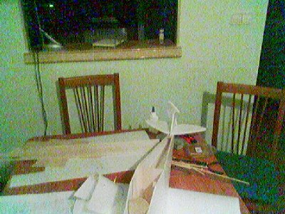

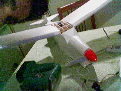

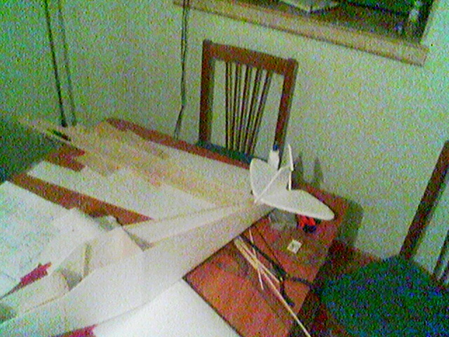

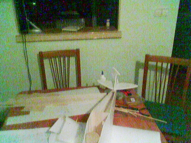

hace unas semanas estube por este foro buscando planos para aviones en depron y me he decidido por este.
se trata de un DE HAVILLAND DH 80 PUSS MOTH un modelo un poco antiguo de ala alta, me encanto por las formas que tiene y parece facil de volar, de cariño yo le he puesto FALCO 05, aun lo estoy montando pero ahi os pongo unas cuantas fotillos para que veais como va quedando y a ver si me ayudais un poquito aclarandome unas cuantas dudas sobre el varillaje y la electronica.
otra!!
este es mi vastago!!!

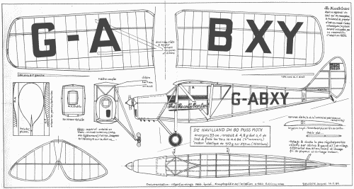

olle te esta qedando muy guapo podrias dejar planos

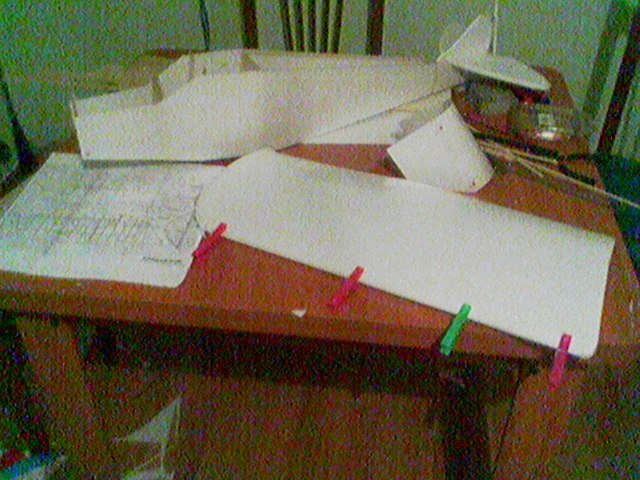

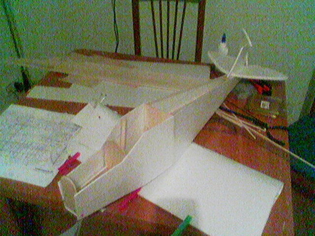

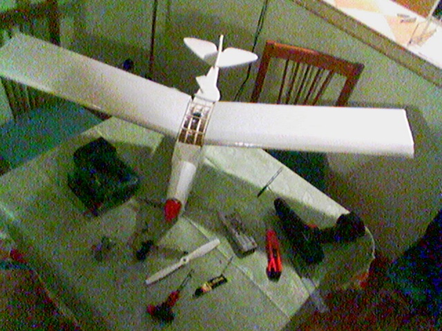

esta hecho en depron con refuerzos de listones de balsa y le he hecho una bancada de contrachapàdo en el morro para el motor y la electronica, eso le dara mas peso delante, las alas( en este caso el ala x q se me acabo el depron y no puedo comprar hasta el martes :lol: )de igual manera en depron con costillas de balsa y depron.

el que tenia a mano( uno de los chinos jeje) pero de momento va bien, no te lo recomiendo x q tarda un huevo en solidificary los planos en cuanto los encuentre otra vez te los paso x este mismo post s q mi hermano me los ha borrado dl ordenador :?

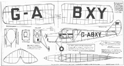

los planos

Hola Ruben, en el plano que esta unos posts pas arriba hay marcado un angulo debajo del dibujo de cada ala, creo a mi entender que corresponde al diedro, me parece, si no es eso que alguien me lo diga, asi aprendemos algo jejeje De todas formas 7º no son mucho a mi entender, aunque si te gusta hacer acrobacia basica mejor casi planas (3º o menos), asi sera menos floton. Saludos

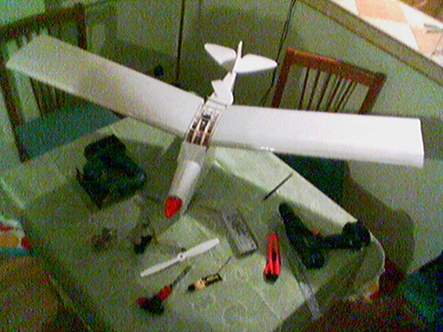

y mas fotos!!!!
casi salgoyo!!! a que parece un payasito, jeje
lo raro q se ve en el centro es el timon de cola
ya parece algo conocido

Lo que si viendo las fotos, y como creo que ya tienes experiencia en volar, me parece que llevas demasiado diedro (creo).
