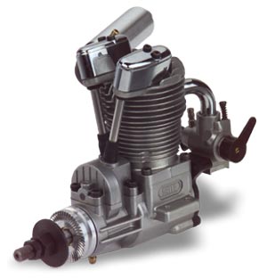

osea q es escasillo...oki!!! :? el q tu dices es este...pero es una puta pasta!!!!
Saito FA 72
Por AEROGLOW
#38199
yo digo el 82, no el 72.
Son aprox. 280 euros.

Mola eh....OS 300 y pico me parece....q burrada..eso tira q...vamos...pff

La verdad esque es una maravilla...pero carisimo..pff...no sabeis donde lo venden x japon barato no?...pff :?
