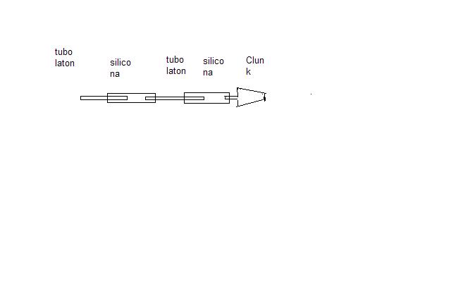

Ah otra cosa mas el pendulo deldeposito no se quedara encajado delante, eso puede ser causa de parada al poner el modelo mirando hacia arriba. Para evitar esto en la linea del pendulo intercala un tubo de laton que solo le deje recorrer la parte trasera del deposito y nunca doblarse hacia la parte delantera.
