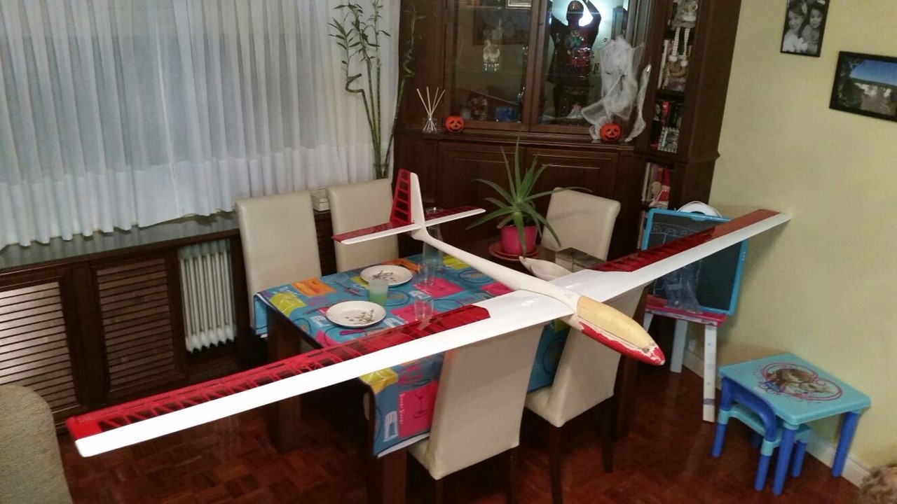

Por Jotela
#1378000
Pues hace unas semanas en vi en el apartado de ventas un anuncio de un osiris 3000, la verdad es que es un modelo que tiene mas años que yo, así que solo lo conozco por alguna referencia puntual.
Pero es de los primeros veleros rc de Modelhob, creo que el avión de mayor envergadura que saco a la venta, todo un clásico de nuestra historia del aeromodelismo y diseñado por el valenciano Paco Cases que siempre he querido tener uno de sus diseños.
De modo que me he liado con el avión, pues después de 40 años en su caja ya le toca que alguien lo ponga en estado de vuelo.
Si algún antiguo propietario recuerda algún aspecto interesante soy todo oídos.Imagen

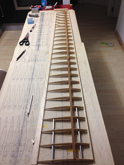

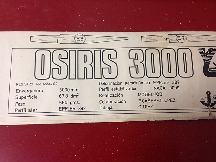

Pues dedicado a Miguel queda el montaje de este modelo.
Primero unos cuantos datos:
Este velero aparece como referencia de modehob en el año 1976 y se fabricara hasta 1980 con un total de 754 unidades fabricadas. Esta diseñado por F.Cases y J.Lopez, es un diseño de velero de ladera o térmico de dos ejes, ala de implantación media con un diedro de 7º con un perfil eppler 392 en la raíz y un eppler 387 en las puntas, que además disponen de torsión para evitar la entrada en perdida a bajas velocidades, la profundidad también es de costillas, completamente móvil, con un perfil Naca 0009 y dirección de costillas enchapada y tiene una superficie considerable. El fuselaje es de fibra de vidrio algo no muy común en los aviones de la época, con una cabina sobre elevada que le da su aspecto característico.
Bueno, comentar algunas cosas de cuando recibí la caja del kit. Me sorprendió el estado del material, por la caja si que han pasado peor los años pero el contenido esta todo perfecto, la madera esta como recién comprada. Toda la documentación en papel esta incluida los dos trípticos de instrucciones y además tres planos uno para cada ala y el del fuselaje. comentar que su propietario había comenzado su construcción y tanto los timones de profundidad como el de dirección ya los tenia prácticamente concluidos.

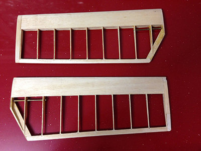

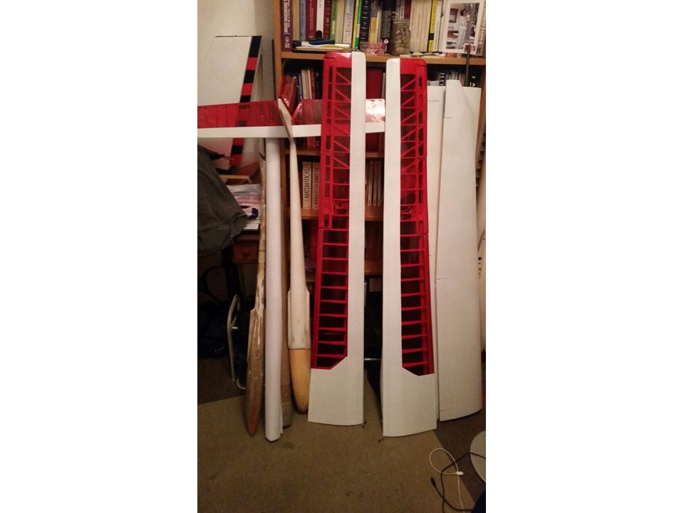

Hola
Tuve un Osiris a finales de los ochenta. Lo construí conforme marca el plano.
Volaba muy bien. Iba con una cabana y con un motor COX de 1,5 cc. A pesar de que sólo llevaba profundidad y dirección el avión se desenvolvía muy bien en el aire. Tenía muy poca carga alar y cogía fácilmente térmicas.
El avión partió una semiala en una recogida con profundidad un poco brusca (no demasiado). El avión aterrizó sin la mitad de un ala. Lo arreglé y lo volví a poner en vuelo y al poco tiempo partió la otra semiala. Volví a arreglarlo y siguió volando muchos años.
Hace poco me regalaron unas alas del Osiris (sólo la madera) y un fuselaje de un avión que era muy parecido. Hice los estabilos conforme al plano original así como la deriva. De propina le he hecho alerones. Esto último me ha costado hacerlo bien porque, como sabrás, las puntas de las alas tienen una reviradura, lo que hace que el eje de los alerones no sea una línea recta sino dos. Esta deformación (Washout) no se podía quitar, por lo menos en mi caso...
Solución: Hacer dos alerones unidos con cinta adhesiva. El sistema funciona muy bien.
Estoy a falta de hacer la prueba de vuelo... El problema es que me falta pintarlo y no puedo hacerlo en casa... :?
Mis sugerencias:
1) Refuerza las semialas sin duda alguna. Pondría balsa con la veta vertical entre los listones principales por lo menos en 3/4 partes del ala. En mi caso al poner alerones he puesto más refuerzos por el peso adicional de los servos y la madera y pegamento que hay que poner de más. Aún así el peso añadido no es excesivo.
2) Si te gusta experimentar, ponle alerones como yo. Bueno, si quieres espera a que lo pruebe antes de liarte en un tema así, casi mejor... :D

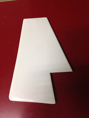

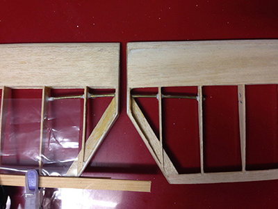

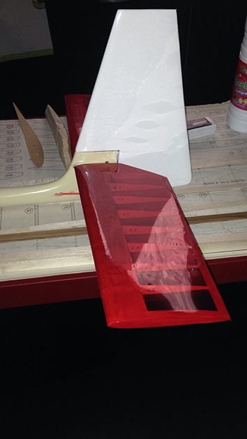

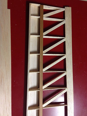

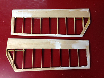

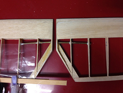

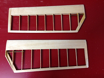

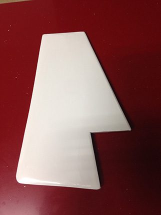

Bueno continuando con el tema, al tener los timones ya casi listos les he puesto algo de masilla pluma y tras lijarlos entelados en un momento. el timón de profundidad esta enterado con oracover pero el de dirección es Orastick blanco que me encanta como se pone de bien. Con el tema de la profundidad ya entrare algo mas adelante que me esta dando guerra.

Jotela, tienen buena pinta esos timones !!!

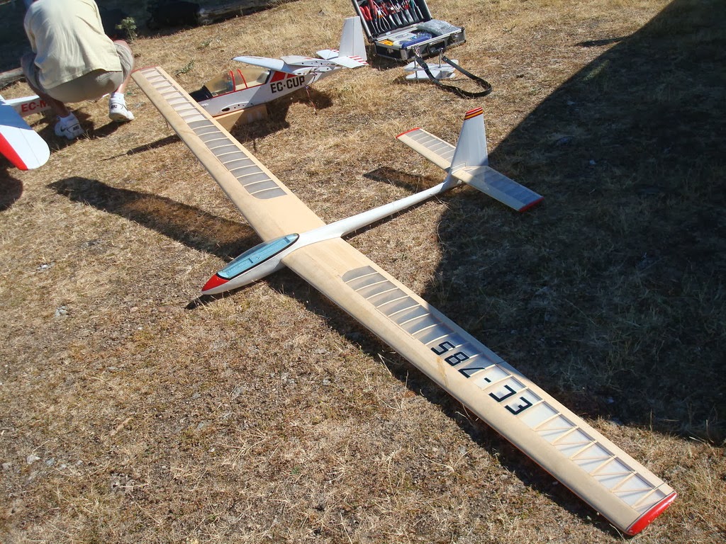

tienes el plano del ISIS en 'hippocketaeronautics.com' en la zona de planos de MODELHOB, cambia la cabina y morro.
tuve uno en esa epoca, muy floton, aun con servos de los futaba 148 en morro y las baterias de NiCd 500, que en comparacion con lo actual era como meterle piedras, necesito como 150 grms de plomo en morro, el fuselaje de epoxy era bastante ligero, pero tenia un monton de agujeros de moldeo / intersecciones de trama de la fibra, la debilidad de las alas tambien, en la zona donde cambia de zona enchapada total a la abierta de costillas, supongo que por concentracion de esfurzos por el cambio de estructura, ahora unas tiras de carbono encima de los largueros de pino solucionarian el problema facilmente, la fijacion de la bayoneta a fuselaje, al tener el diedro doblado en la misma, hacia que solo pudieras poner hojeletes en la costilla de encastre del fuselaje, sin fijacion interior, por lo que en un aterrizaje menos acertado de lo normal, se giraba todo el conjunto de alas hacia adelante ... y al cabo de un tiempo hacia holguras .... ,hoy en dia, haria una cuaderna interior que tuviera tubo de montaje de bayoneta y esta en dos piezas ...
no se si el problema del que comentas de el timon de profundidad es el montaje del eje de giro, en el isis era igual, monte unas costillas de contrachapado, unidas interiormente por un taco de balsa fuera de la zona de giro del mando para evitar que se movieran y abriendo en la pieza de nylon de mando un taladro mayor, un tubo de laton que atravesara el timon, que recibiera el eje normal del elevador, para que no se soltara facilmente ( los dos ejes son paralelos, el de mando y el de giro ) doblaba las puntas un poco para que entraran forzados en los tubos de los mandos.
como nota, es el primer avion en el que esperimente flutter de alas :shock: , estaba entelado en solarfilm y en picadas empezaban a vibrar las puntas de ala con un ruido mas que preocupante :evil: aunque no me causo problemas, su fin fue mas bien el comprobar que no podia 'cortar pinos' :mrgreen:

Pues me da que le tiene un aire al fuselaje del Isis pero no me cuadran ni el diedro ni el timón de dirección.
Hola Sukoi gracias por las aportaciones, mira los problemas que he tenido con el tema de la cola ha sido principalmente tres. Por un lado la escuadra de mando de profundidad no coincidía con las medidas del plano y con los timones ya terminados he tenido que comprar otra mas larga y adaptar. Por otro lado al montar el conjunto la tensión que tienen las bayonetas de la profundidad es mínimo y se salen con mucha facilidad, me ha tocado eliminar el entelado y el epoxi de de las costillas para poder doblar los tubos de latón y pegarlos de nuevo. Para terminar uno de los timones tiene el borde de fuga algo revirado, creía que era problema del entelado pero para nada, lo he pintado con epoxi de 48h y con unos largueros de pino lo he intentado enderezar, no esta perfecto pero servirá.

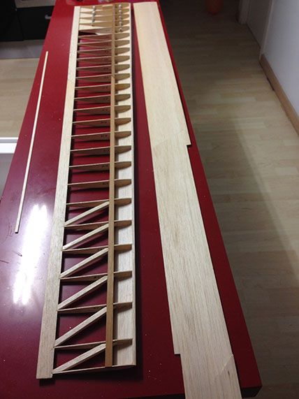

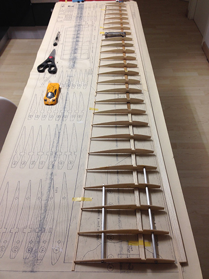

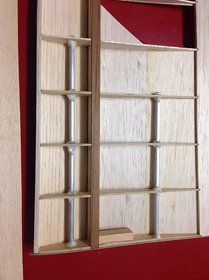

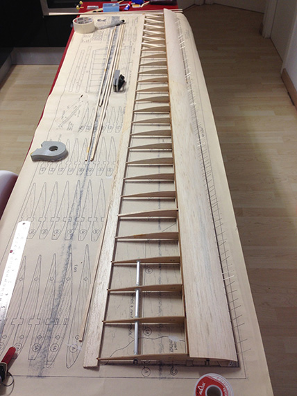

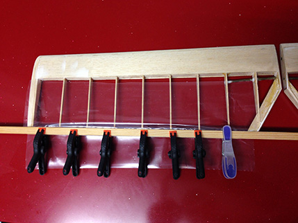

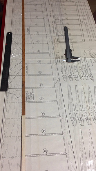

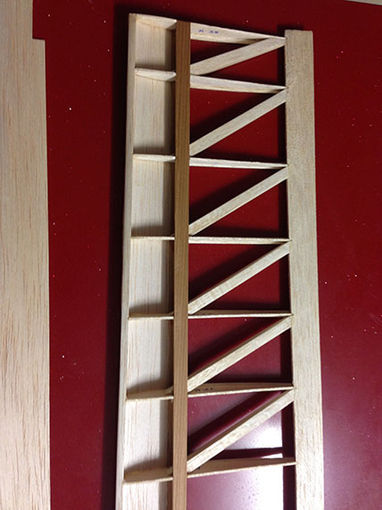

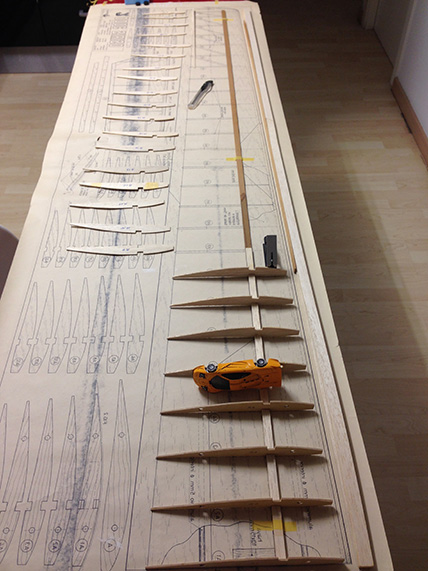

Continuando, el tema de las alas he reforzado con epoxi y pino las zonas que mas comprometidas he visto pero las he montado con mucha facilidad, si me dan algún problema creo que montare otras sustituyendo el pino por carbono.
Por pa22
#1378300
Vaya curro lo de los timones :( , por la referencia que hace Sukoi ya me parece constantes las fallas estructurales de las alas en ciertos veleros de Modelhob aunque contando con la calidad de madera que traían los aviones y sobre todo la fortaleza de los fuselajes ya fuésen de balsa o fibra es bastante extraño que presentaran fallas estructurales. Alguien sabrá que tipo de proceso hacía Modelhob para probar las estructuras ? Tuve la oportunidad de hacer una visita guiada en la fábrica de Carl Goldberg, y me llamó la atención un area de pruebas estructurales y para el momento estaban probando alas y aviones completos del velero Electra, del J3 aniversario, del Ultimate y algún otro que no recuerdo. La verdad se veían exigentes esas pruebas sobre todo con los aviones grandes ....... desde pesos para comprobar tensión hasta torsiones, vibraciones y en el caso del Ultimate las pruebas a los soportes de las alas y el tren de aterrizaje es para mí eran exageradas pero entiendo que aseguraban la calidad de los productos.
Las semialas del Osiris llevan "shear webs" en toda la envergadura ? pienso que la estructura se vé algo "delicada" incluyendo los horizontales para un velero de esas dimensiones, habrá que ver como resulta desempeño.

el problema, por lo menos lo que creo pasado el tiempo, con el modelo mio , creo que fue mas por el entelado en solarfilm y no lo bastante tenso, en dias de calor se arrugaba en zonas y esto podria causar que permitiera la flexion de las puntas de ala mas de lo debido.
un entelado mas 'tradicional' con papel japon o nylon / novavia lo habria hecho mas rigido torsionalmente, o uno con oracover bien retractilado, creo que es mas estable a temperaturas.
tambien decir que era el primero de esas dimensiones que montaba ... hace muchas lunas y con mucho mas pelo :oops: :lol:
posterior a el ya me fabrique un fuselaje de CIRRUS copia de el de graupner en madera ( vino un plano en la revista inglesa RCM & E ) con la misma estructura de alas y ese ya no me dio los problemas de flutter aun usando tambien solarfilm
P.D. IMPORTANTE, debido a la longitud del ala, tendras que unir dos secciones de los largueros de pino para tener uno de la longitud suficiente, haz una union rebajando en angulo lo mas agudo posible y procura que al montarlos en el ala, no te coincidan en la misma zona ( venia indicado en el plano, pero no esta de mas recordarlo por si acaso ..... las SHEAR WEBS, como dice PA22 tambien son una ayuda :wink:
