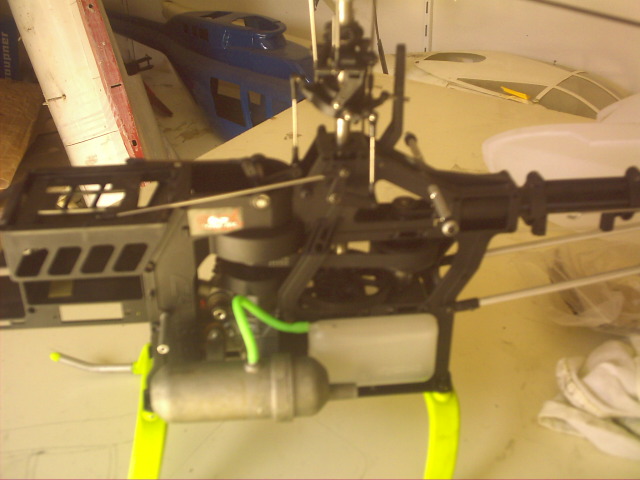

yo hasta ahora volava stic medio 4.5 grados 50 gas
tengo entendido para 3d otonelillo q modificaciones devohacer enmi caliber para obtener un buen pasonegativo LAS ESCUADRAS EN EL AGUJERO DEABAJO noto q me falta dr
las palas por delante o por atras (delante 3d quick response)
y lapieza del flybar en el mas lejos deleje o elmas cerca
devo poner stik medio cerogrados no se
estoy empezando asoltarme puesya me mandan otro nuevo sin electronica
ese es elqme mandan
Por saturndj
#587113
Lo primero que tienes que hacer es tener todos los brazos en horizontal y tener en las palas 0º, de esta manera conseguiras los mismos grados arriba y abajo.
Debes de ponerlo en 3D que es la opcion A1 FRS
