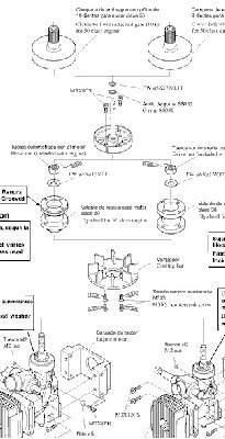

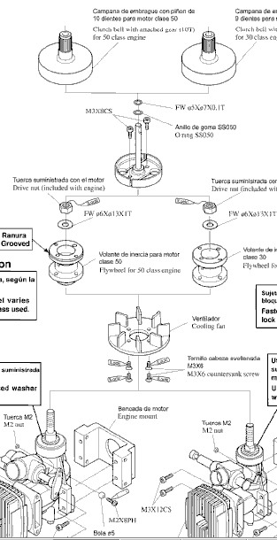

Por Francisco Ponce
#320059
En jirobo ,por lo menos el "scadi", va montado muy diferente al TT.
No lleva one way el eje del arrancador y ademas va solidario el eje y la maza con el motor unido a traves del ventilador, la campana va encima del eje, por lo que ya esta alineada....
Pagina 30 del manual, si lo tienes, es curioso, y efectivo.....
