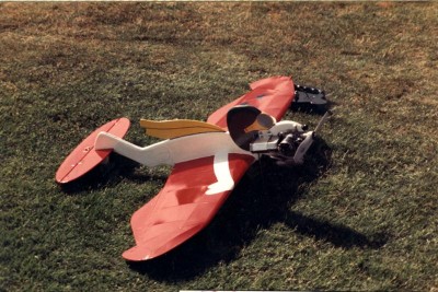

Me sorprendes Jorge, :shock: :? valla posturas de avión no se como se pueden tomar esas instantáneas, :? a lo mejor estabas haciendo el pino en ese justo instante, :mrgreen: :lol: :lol: o quizás estas experimentando con la fotografía para el Guggenheim :twisted: :lol: :lol: :mrgreen:

es la culpa del movil :roll: , de todas formas estaba colgado entre dos arbolillos, hay que aprovechar el buen tiempo para pintar

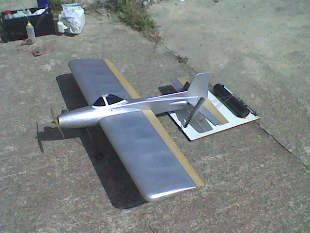

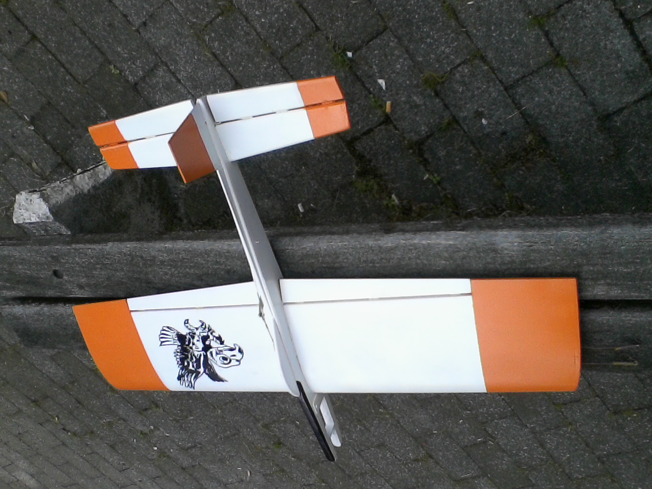

al quitar la cinta de enmascarar para separar colores, me he llevado un buen chasco, la primera capa de pintura de color blanco fue de un bote de acrilico que tenia por aqui, al quedarme corto compre otra en la ferreteria de la esquina, ( diferente marca :cry: ) , deje secar las capas 24 horas entre cada una, al dia siguiente ( llovio de por medio ... mas tiempo de secado ) enmascare para pintar con la naranja ( otra marca .... :evil: ) deje secar para quitar las cintas y me he llevado la capa intermedia de blanco :shock: :oops: :oops: :oops: , ha quedado como si fuera una pelicula de plastico simplemente 'puesta' encima, se suelta como una piel seca :evil:
no se si liarme la manta a la cabeza y lijar todo hasta la base o ponerle una capa encima de barniz a ver si hace un 'todo en uno' :mrgreen: :mrgreen: :mrgreen:
recordatorio para mas adelante : comprar siempre una sola marca de pintura y ademas 'conocida' :evil:

al final le di una capita de barniz de poliuretano con base ahua encima para fijar los colores/la 'gallina' del avatar :mrgreen: y algunas rayitas .... de rotulador que le he metido .... y otra vez el h... p.... de murphy haciendo de las suyas, en la pintura blanca el barniz a agarrado bien, estabilizandolo un poquillo, pero en la pintura roja .... resbalaba como si tuviera aceite haciendose 'bolitas' de barniz :evil: ...
daremos esta etapa por finalizada :evil: y si el tiempo lo permite ... lo retocaremos mas adelante :|
hoy aprovechando la 'conjuncion extraordinaria de los planetas' , el permiso de la 'autoridad competente', y que ha dejado de llover EN DOMINGO :shock: :shock: :roll: :lol: :lol: :lol: he metido al 'bicho' en el coche y nos hemos plantado en la campa de triano, debido a las utimas lluvias, el terreno estaba de lo mas adecuado para la prueba de modelos nuevos, 'esponjoso total' :lol: :lol: :lol:
estadisticas finales, peso 1012 grms, motor ENYA SS 30 ex-helicopteros de segmento y rodamientos, helice 10x4.
y lo importante :mrgreen: segun el 'probador oficial' :roll: se mantiene muy bien, estable, un poquito 'cabezon' comparado con el 'angry bird', igual a causa de la diferencia de peso motor ( este es a rodamientos y el otro ENYA es a casquillo bronce, hasta hemos conseguido en el segundo vuelo hacer que hiciera un 'cuasi' 4-2-4 :twisted:
encantado con el .... y encima de tres modelos llevados ( mas dos de javier ) han vuelo cuatro y 9/10 :lol: :lol: :lol: , que mas se puede pedir ....

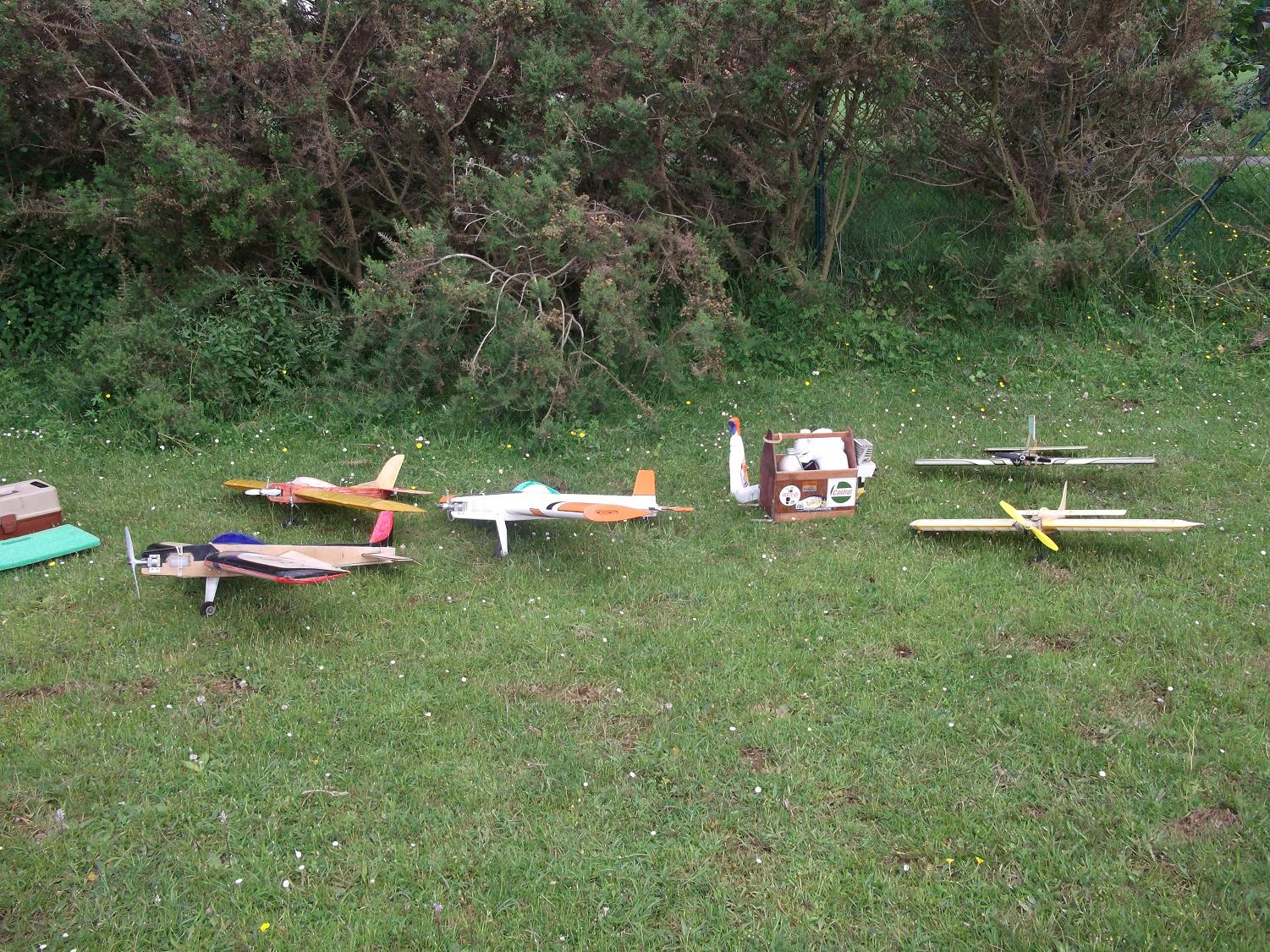

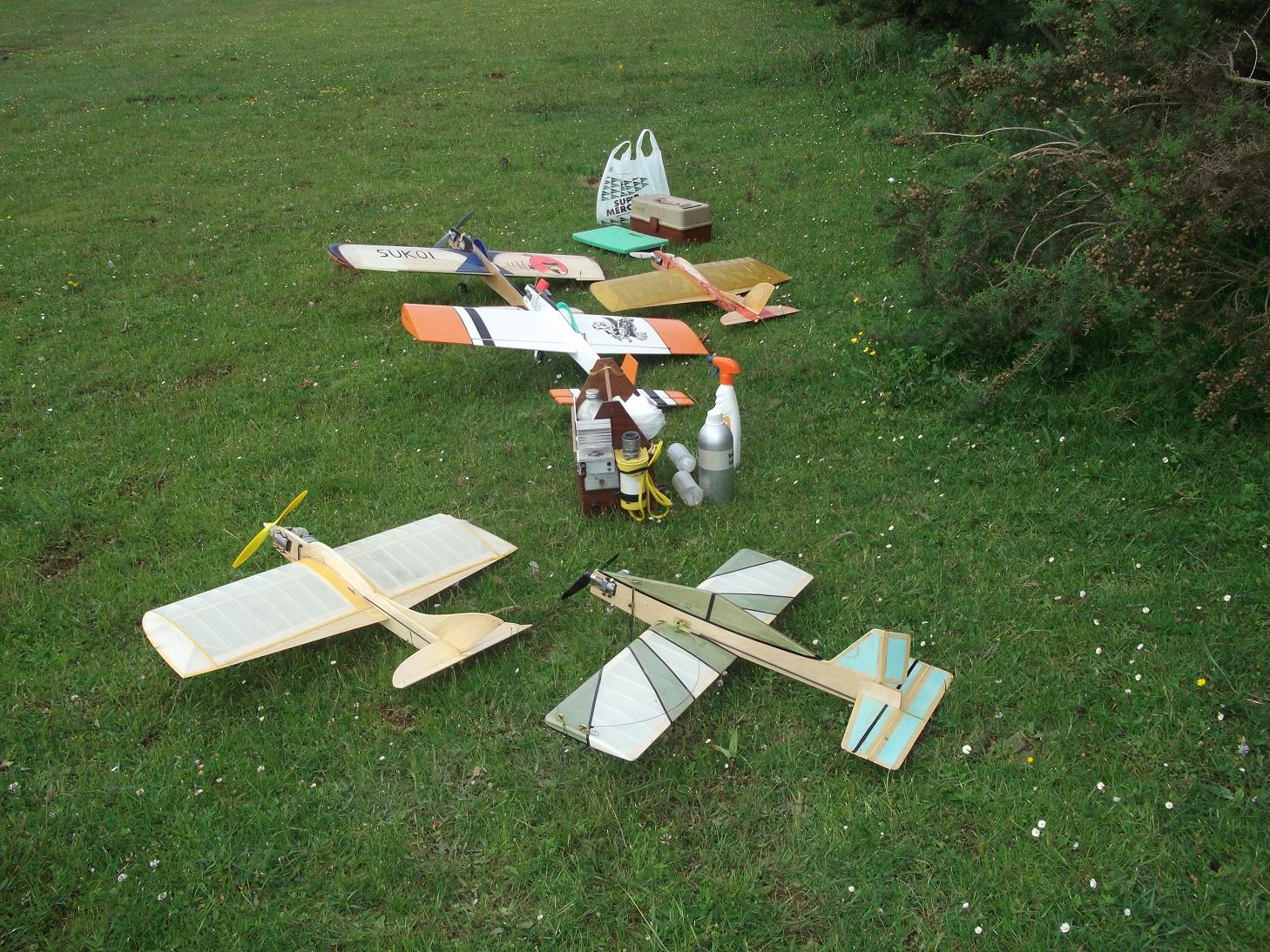

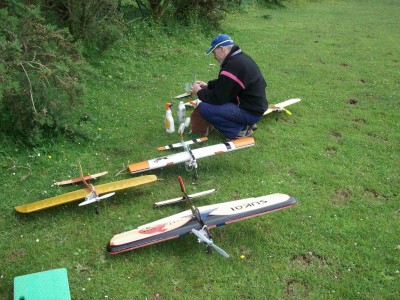

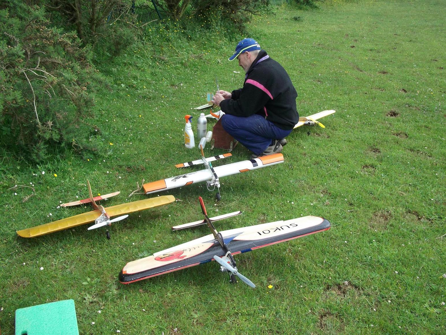

y fotos de la excursion de hoy ....
Por sukoi
#1225734
despues de un vuelo 'bonito' del domingo, la primera vez desde hace 30 y pico años que no hacie un looping y hasta me atrevi a hacer unos ochos horizontales :oops: :roll: :mrgreen: :wink: .... hay que reconocer que en el ultimo ( siempre tiene que ser el ultimo :lol: :lol: :lol: ) plante el avion en la vertical al quedarme sin tension de cables sobre la cabeza, sin consecuencias debido a la construccion y la 'esponjosidad' del terreno que tenemos seleccionado :mrgreen: :mrgreen: :mrgreen: , hay que enseñar tambien como le va a javi con el modelito, fotos de como lo evoluciona ya que el no se 'prodiga' a comentarlo :twisted:

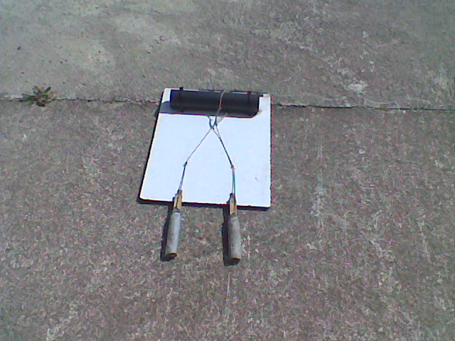

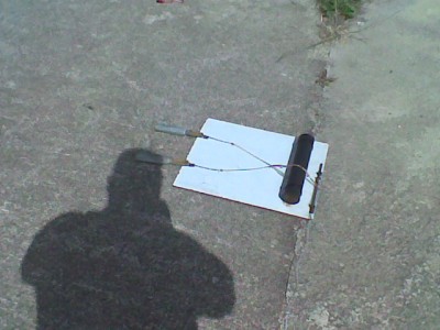

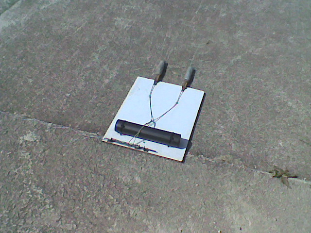

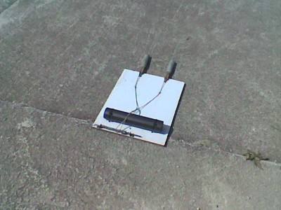

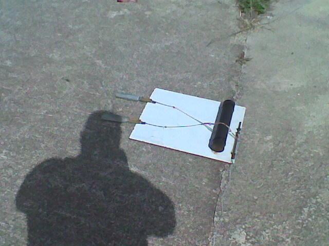

No necesariamente Tio Juan existen soltadores para cuando va uno a volar solo, se trata de un soporte fijado al suelo y que sujeta al modelo por la rueda o patin de cola y con una cuerda lo desenclavas a distancia cuando estas preparado y tienes el modelo con el motor en marcha y ajustada la carburacion :) :)
Por TIO JUAN
#1226102
8) :P Valla toda una sorpresa, :shock: aunque llegue a imaginar que abría alguna manera de hacerlo , :P y claro efectivamente, la que tu comentas es la acertada, :lol: y ya puestos :arrow: ¿no se podría ver una imagen del útil? :?: Y gracias por el aporte… :wink: :wink: :wink:
Por papaAlex
#1226103
[quote][existen soltadores para cuando va uno a volar solo, se trata de un soporte fijado al suelo y que sujeta al modelo por la rueda o patin de cola/quote]
#1226104
Suelta de modelos de vuelo circular.jpg (20.09 KiB) Visto 3733 veces
Me lo has quitado del teclado pr no decir de la boca. Pero todo hay que decir que lo chulo está en volar con los amigos, eso si este sistema no te dará la coña de ... esto yo lo haria así o asá. :wink:
