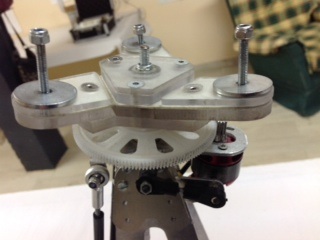

Mis rotores están hechos en policarbonato de 5 mm. Y están basados aunque no es igual , al primer
Plano de aerotec , tiene una base donde se apoya el delta totalmente plano cuando baja y la línea de flexión solamente la zona de visagra y el ataque al piñón puede ser dentado o con junta torica los dos válidos esto lo fabricó con mi fresadora de control numérico y el eje se mueve con una rótula sobre una cama de teflon con una distancia muy corta. Saludos yFeliz Navidad

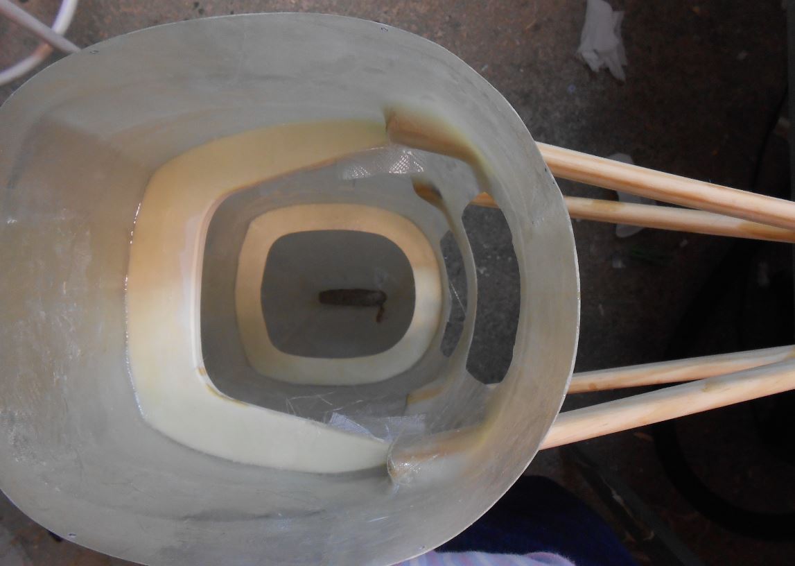

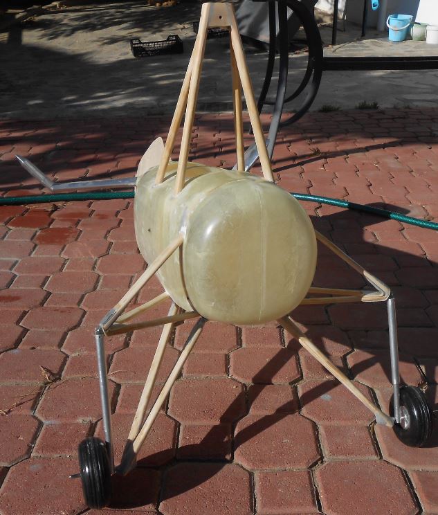

El ritmo de construcción ha desacelerado un poco, pero se van resolviendo los problemas de anclaje consistencia del fuselaje etc. Ya he colocado adecuadamente la torre del rotor en base a la posición del plano, aunque como dice Domingo Tormo, de Autogiros de Radio Control de Murcia http://autogiros-arcm.blogspot.com.es/
en el video muy ilustrativo que hace, la torre ha de colocarse lo último una vez que tengamos construido definitivamente el autogiro, toda la electrónica y baterías, siendo de esta forma muy sencillo ubicarla para que tenga el picado adecuado y por lo tanto posicionemos correctamente el C.G.
En mi caso esto me va a dar quebraderos de cabeza, ya que pretendo realizar una semimaqueta con el aspecto más fidedigno posible del autogiro C-30 y claro con el motor de 8 cilindros, cabezón, que le instaló Juan de la Cierva, el momento de morro se reduce a la mínima expresión. Creo que el Saito 120 que quiero instalar no va a picar adecuadamente. Esperaré a ver que pasa y de lo contrario visturí y más trabajo para desplazar la torre un poco hacia atrás y sacrificando ligeramente su posición.
Las cuadernas y los refuerzos han quedado de forma que el fuselaje se ha vuelto espectacularmente rígido y fuerte. No tengo que reforzar adicionalmente ninguna capa de fibra en otro modelo.
Unas fotos de los avances, si me deja. :evil: :evil: :idea: :?: :?:

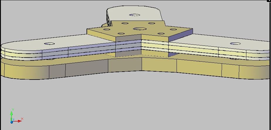

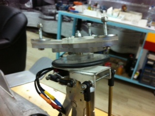

Hola Migueleme, como se nota la experiencia adquirida con vuestros autogiros. Es interesante la observación de adecuar las varillas rígidas y por supuesto unos servos sobrados para evitar por la precesión giroscópica del rotor, cambios de alabeo o porfundidad y especialmente en el recalcón inevitable que hacen las palas cuando se aterriza en autorrotación que es el momento de mayor esfuerzo de las varillas de transmisión y servos.
No llego a comprender del todo cual es la opción que eliges en caso de las baterías de 11,1 voltios que a su vez alimentan al sistema prelanzador y por otra parte alimenta al resto de electrónica, ya sea receptor, servos u otros elementos. He entendido que utilizas solo el ubec propio del variador alimentando motor y electrónica..? o por el contrario le instalas un regulador de tensión independiente a la electrónica y utilizas el ubec del variador exclusivamente para el motor..?
Otra incógnita sobre tu rotor. La bisagra que utilizas funciona como un sandwich y es algún tipo de material plástico que flexa articulando el portapalas con respecto al rotor..?

El rotor tiene unas láminas en estrella y luego las puntas delta están en sándwich como dices.
Este sándwich tiene una pieza por encima de 5 mm y otra debajo, pero la q esta abajo se ajusta al ex exagono central cuando esta en reposo queda pegada y sobre una base fija como la madera q tu pones.
La delta de arriba y el exagono central de arriba son 1mm más pequeñas en la calle de visagra, de esta manera dobla justo donde lo necesita y no se cizalla (corta) y no hay torsiones.
En este rotor basculan todos los delta. En el tuyo también no?
Además el tornillo q sujeta la pala esta enroscado sobre los 10 mm del policarbonato y tiene una rigidez necesaria.
En tu rotor no veo donde está el one way, además con tu sistema elevas un poco el centro del giro, aunque yo también lo tengo así, esto lo he mejorado.
En mi opinión las laminas únicamente tienen q flexar en el espacio justo, y yo también le pondría un sándwich , si me detallas one way y cojinetes te puedo sacar más faltas... o no!

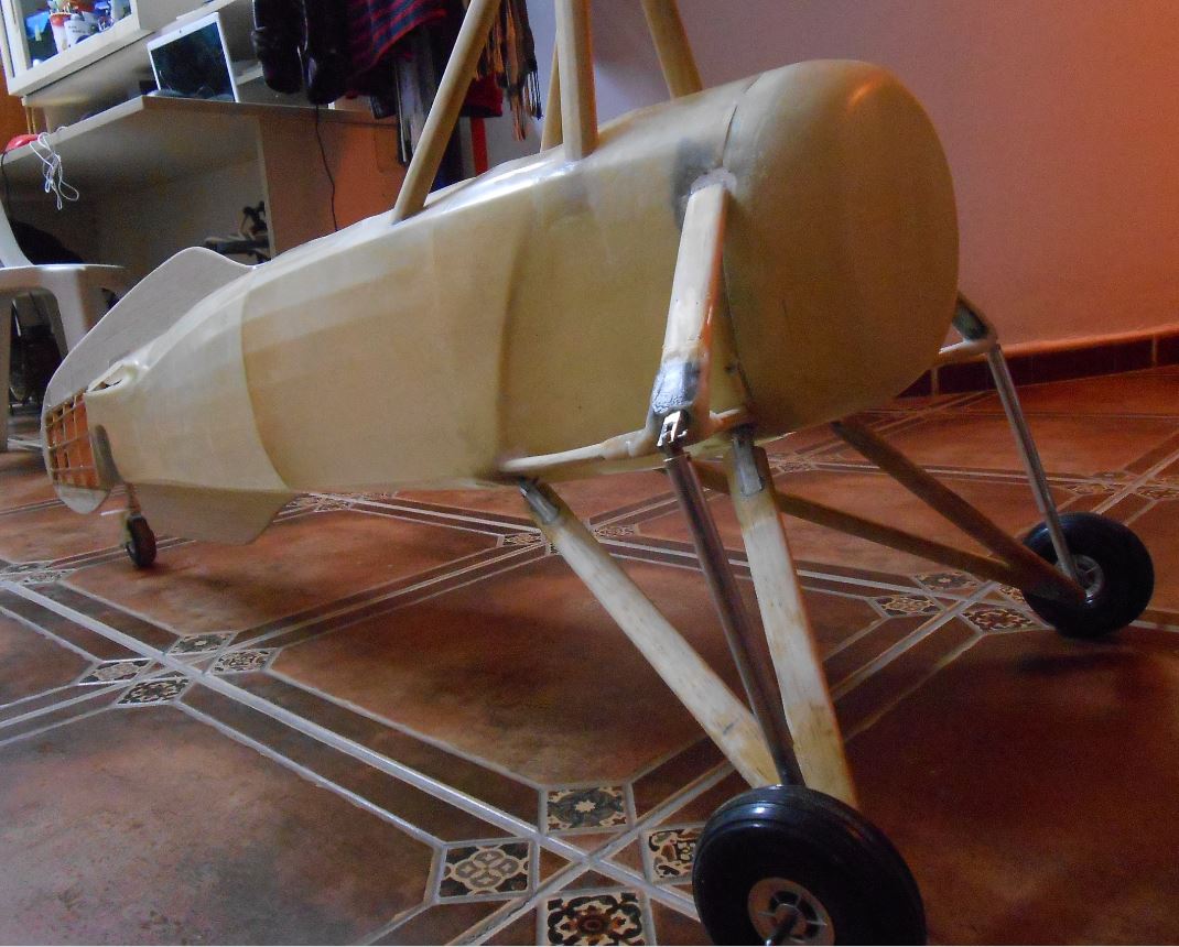

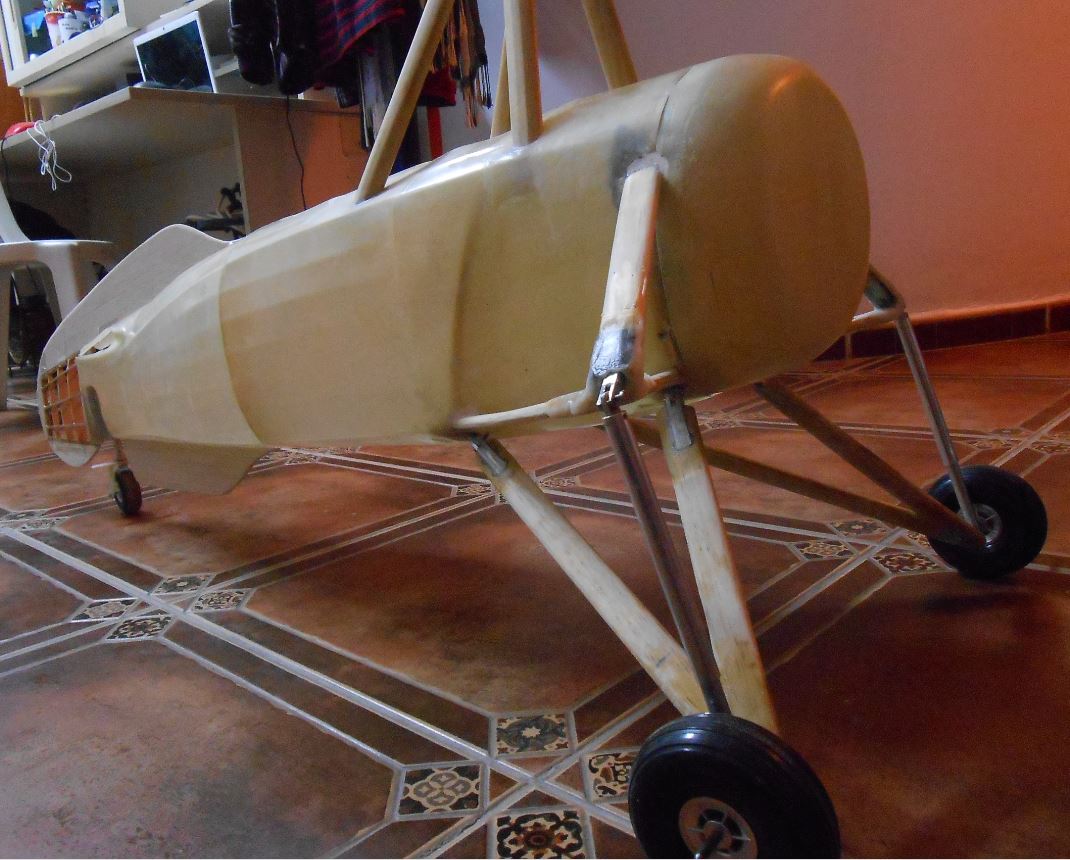

Paco no es por malmeter pero ahí una cosa q no me gusta pero supongo q lo mismo lo tienes controlado.
En la última foto veo la torre q es de madera ¿no se..? Y otra que esta sujeta sólo a la fibra, espero
Q lo fijes al bastidor central al q también debe de ir el tren para darle rigidez al conjunto, si no es si las vibraciones y tensiones te desmontarán en vuelo.
Cuando nosotros fabricamos el c-30 Yo fabrico un chasis de madera q fija motor, torre y tren con los servos . Y Miguel Ángel hace en control numérico el fuselaje en porex q luego revestimos con una tela impresa q nos da un acabado muy chulo, consiguiendo poco peso y rigidez comprobada a golpes.

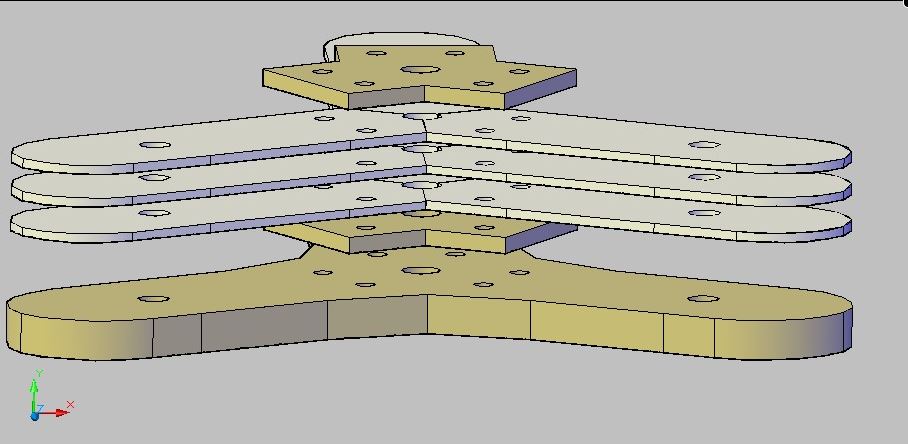

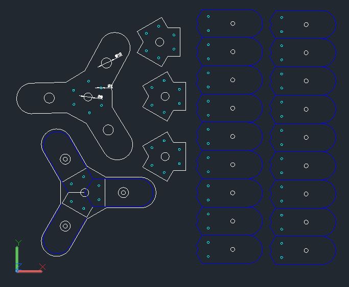

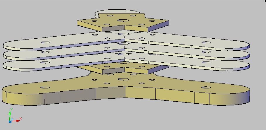

Muchas gracias Migueleme por tu valiosa información, ahora se me quedó claro lo del ubec. y ahora tengo claro también el sistema de funcionamiento de tu rotor. Me parece bastante avanzado en muchos aspectos y supongo que has corregido los defectos de otros rotores que habrás construido anteriormente de forma sistemática, aunque este rotor está perfeccionado especialmente por la precisión y maquinaria de corte numérico que utilizas ya que sin las herramientas apropiadas y de madera no se consiguiría el equilibrio para que el ajuste de 1 mm en la calle de la bisagra permita una articulación precisa en los tres brazos.
En el caso de mi rotor es más primitivo, pero simple y eficiente, solo hay que instalar más o menos láminas en función del tamaño del autogiro y una cosa muy importante que en el tuyo lo prevees también, es el asiento donde descansan las palas en horizontal, aunque he observado que no puede ir totalmente plano sino con una pequeña elevación para que las palas también flexen ligéramente en oblícuo dirección al suelo. En este caso lo resuelvo con una pequeña lamina de 1 mm y consigo la caida necesaria. En el caso de mi rotor si flexa ligeramente y las láminas se deforman ligeramente para quedar ligeramente viciadas y es cuando mejor estabilidad consigo en las palas y desarrollan mejores ciclos del movimiento rotacional. Las láminas son dos de acero y dos de plástico y dependiendo del modelo una vez las pruebas de vuelo le puedo insertar alguna más para darle la rigidez donde me resulte cómodo el vuelo. De todas formas que duda cabe que se puede mejorar notablemente e incluso implementar un sistema delta para contrastas si hay diferencias reseñables, pero eso será en otra ocasión. Lo más destacable es que lo puede construir fácilmente cualquiera con herramientas básicas y que funciona bastante bien.
Pongo una serie de imágenes del montaje para que veas como se hace, la descomposición de piezas que lleva y en general detalles visuales que explica su funcionamiento por si alguien le interesa.

[quote="migueleme"]Paco no es por malmeter pero ahí una cosa q no me gusta pero supongo q lo mismo lo tienes controlado.
Está claro que es fundamental una buena rigidez. Esto ya está previsto y es distinto el proceso de construcción tradicional de madera pero en el caso de los materiales compuestos se consigue de una forma similar pero evidentemente con otros procedimientos, está quedando extraordinariamente rígido y ya he diseñado como van a ir los soportes del tren de aterrizaje, ya que la parte superior del tren está incrustado en el fuselaje a modo de estructura y esto lo voy a intentar realizar esta tarde que tengo tiempo. He pensado en otros materiales para el torre pero al final he optado por el pino de flandes ya que lo puedo modelar aerodinámicamente como va en el modelo original y especialmente contribuía a otorgarle rigidez al conjunto. No obstante es probable que dada la posición que ubica el modelo original, me impida conseguir el C.G. apropiado por lo que es bastante probable que me tenga que plantear su posición y en su caso pensar en otros materiales.

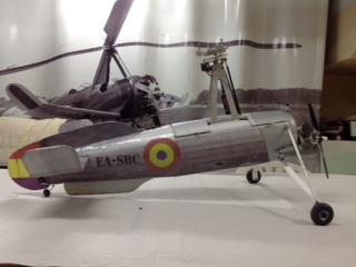

Felicidades muy bonito ya falta menos aquí te mandó la foto del c-30 q hacemos nosotros el equipo ARCM para motor 46 con prerotador y alguna foto
Fuselaje entelado e impreso y lacado
Otro rotor con ataque a corona

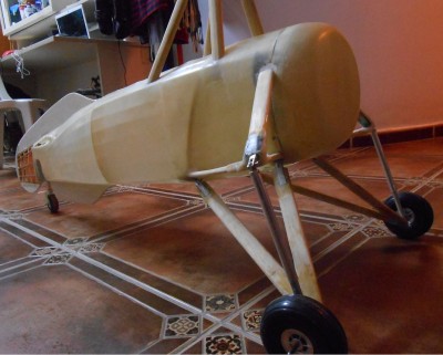

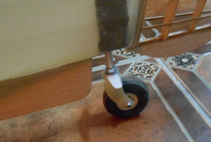

hay que tomarse un tiempo para construir pieza por pieza el autogiro y aunque parezca que le queda poco, aún tengo que realizar pequeñas piezas, las cuales he de elaborar un molde previo para poder hacerlas como es el caso de la orquilla del tren de aterrizaje trasero que ya he terminado. Del tren solo me queda carenar los dos amortiguadores delanteros y listo. Seguidamente terminaré el rotor, colocaré la bancada y ya mismo a pintar :D :D
Unas fotos de como va quedando y detalle de la rueda trasera que también lleva amortiguador.

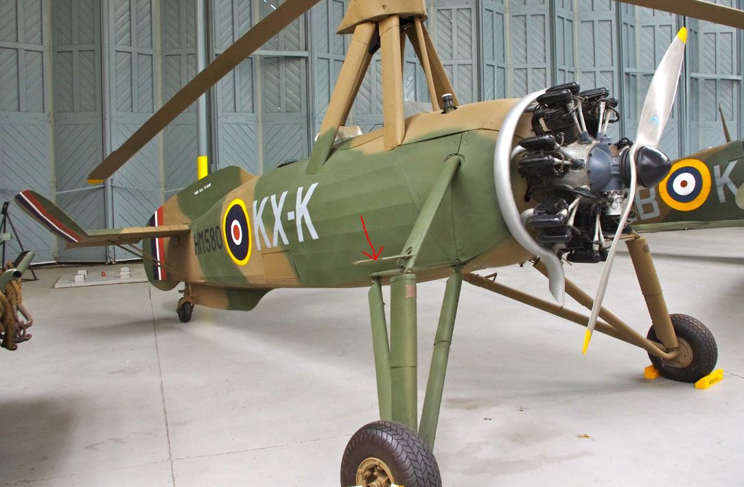

He visto que el modelo c-30 original lleva un pequeño perfil en el tren de aterrizaje delantero que no se que funciones cumple. Alguno del vosotros sabe cual es el sentido de este..? Una foto para ilustrar lo que digo.
#1303025

Hola Paco ni idea de esa pieza la verdad es q no la había visto antes, es posible q Domingo lo sepa , lo veré y te digo si averguo algo. Muy currado y bonito el modelo, de verdad muy chulo, ...
#1303113

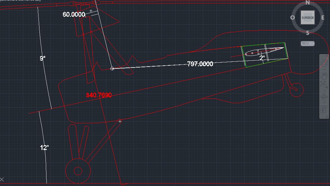

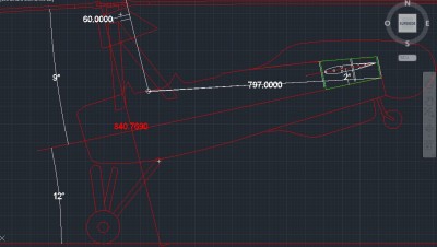

Mis sospechas estaban basadas en mi intuición, pero una vez que he instalado el saito 120 y con ello toda la configuración y elementos que componen el c-30 resulta que la torre está adelantada 60 mm por delante del cetro de gravedad. Total problema, no debería haber instalado la torre, porque ahora he de quitarla, con el trabajo extra y cicatrices internas que tendrá el autogiro, para desplazarla esos 60 mm hacia atrás y jugar con un ángulo de inclinación un poco más acentuado sin desvirtuar el parecido al c-30 original.
Para conseguir el c.g. apropiado en un autogiro, el ángulo de la pala tiene que estar de 8 a 9 grados con respecto ala cuerda del estabilizador horizontal y suspendiéndolo de la torre, la línea central del fuselaje ha de inclinarse 12 grados con respecto a la horizontal y tiene que estar muy pero que muy cabezón. De esta forma garantizamos un c.g. básico que pueda modificarse tras las pruebas de vuelo iniciales, pero que asegura un funcionamiento controlable en los primeros vuelos.
Unas imágenes ilustran bien esta teoría.

Hola Paco como opinar es gratis hay va mi comentario, nosotros ya nos encontramos este problema
al hacer nuestros c-30 por eso el consejo de Domingo de colocar la torre en el último momento.
Pero ya esta hecho entoNces si colocando una cantidad razonable de peso se podría compensar?
Con peso en un motor simulado y adelantando sobre a bancada al máximo razonableel motor?
la torre arrasarla de el punto alto sin mover las bases en el fuselaje te quedara más triangular pero atrasarás unos 3 cms.
Si el peso te lo permite teniendo una buena carga alar , plomar sería una opción ....
