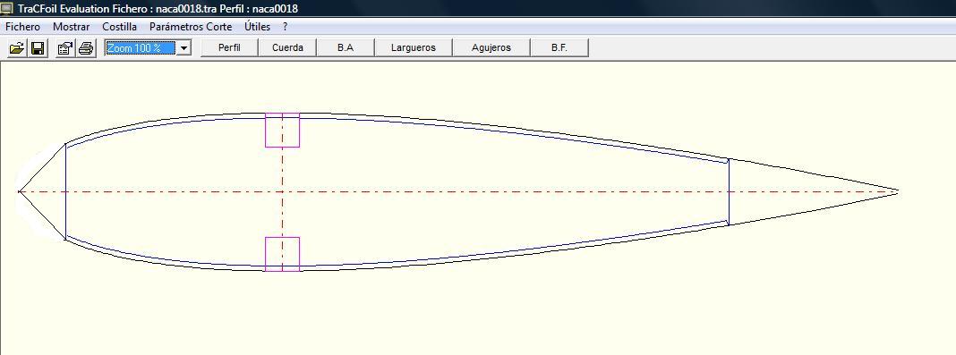

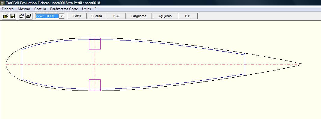

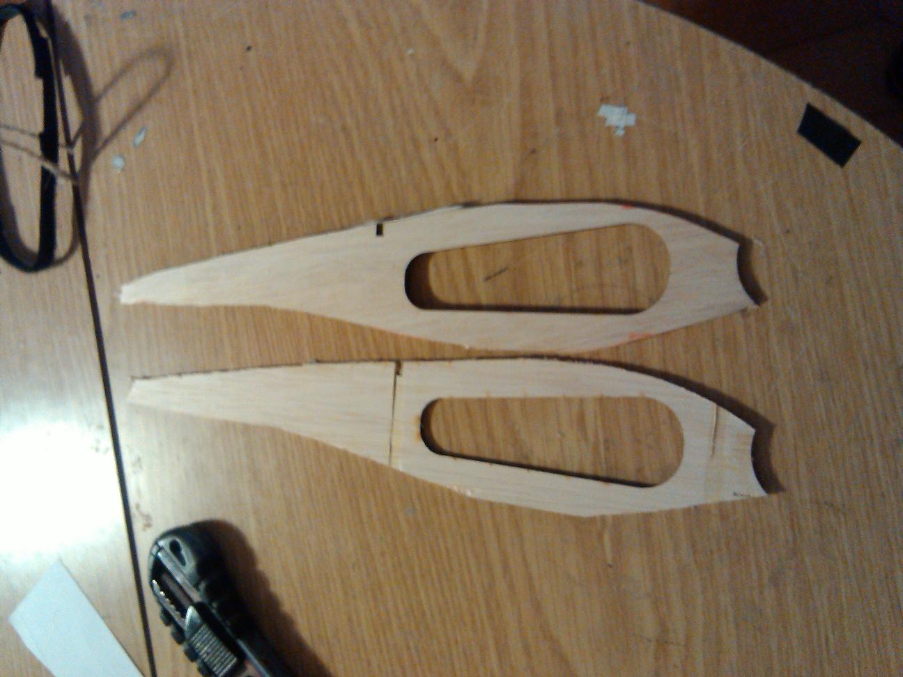

En los cubos de basura del club en el que volemos, podemos encontrar piezas rotas (era de una Piper) que reutilizar:
De aqui sacare las dos costillas de contrachapado, he cortado dos cachos mas manejables:

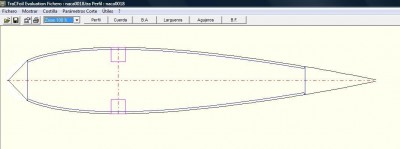

Como imprmiendo desde el tracfoil salen colores muy claros, he hecho un pantallazo, lo he pasado al Paint, y he marcado bien, la diferencia , notable:
El ala es rectangular, asi que todas las costillas son iguales.

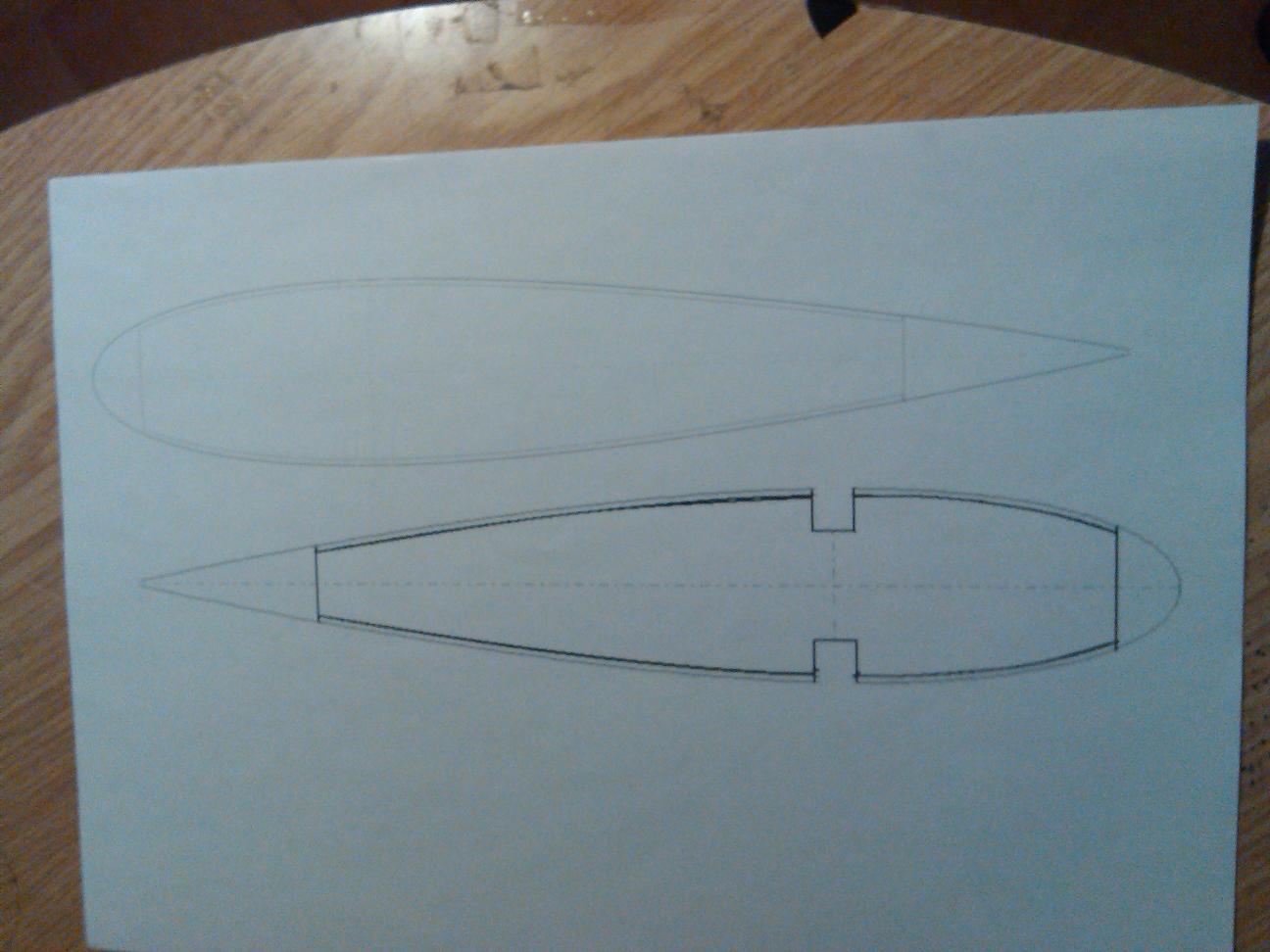

Por Jose Luis28
#1233165

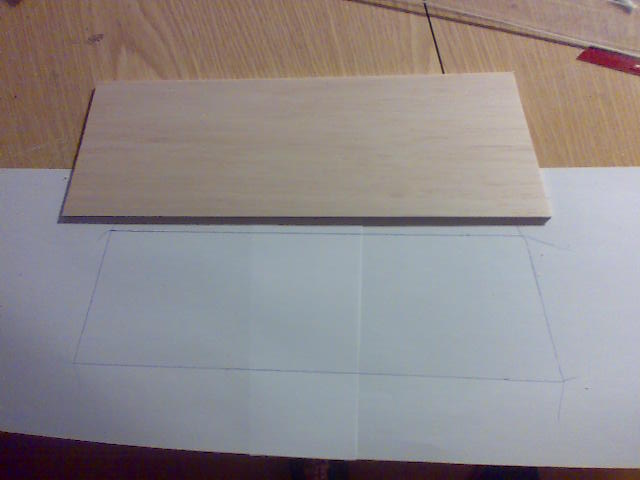

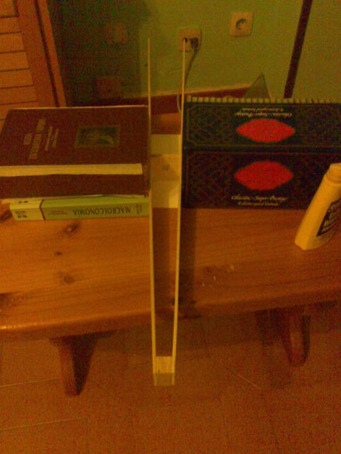

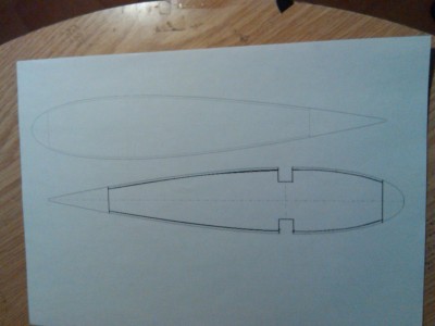

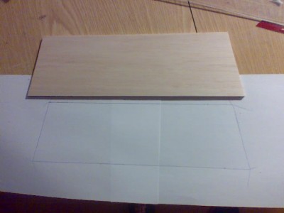

Bueno, he cortado la costilla del papel , la pongo encima del contrachapado, marco, y luego con el cutter he cortado la costilla, y unas lijaditas.
Vale y ahoa veo que en vez de liston de balsa de 10 x 10mm, l compre de 12 x 12m, y es que estos de las iendas no se enteran ni de lo que venden, habrá que ir con una regla a comprar maderas. Bueno un poco de cutter y arreglao.
Env. 1,1m. ; cuerda 260mm; enchapado 1,5mm, y cap strips de 1,5mm tb.
He hecho 2, y he pegado una encima de la otra.
Harán de guia al cutter para cortar las costillas de balsa.

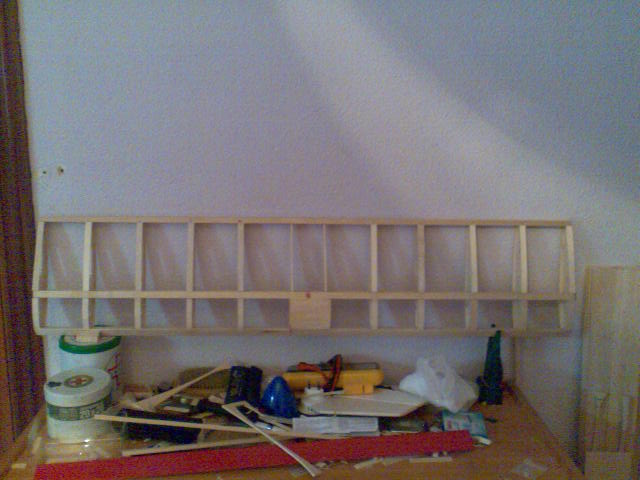

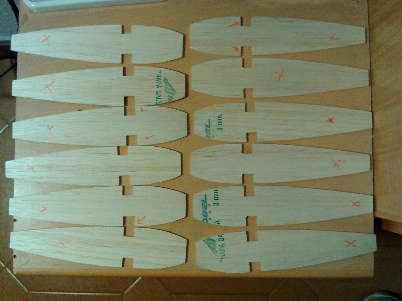

Ya tengo las 12 costillas , como una vez cortarlas con el cutter , todas no salen iguales, hay que lijarlas un poquillo todas para igualarlas.

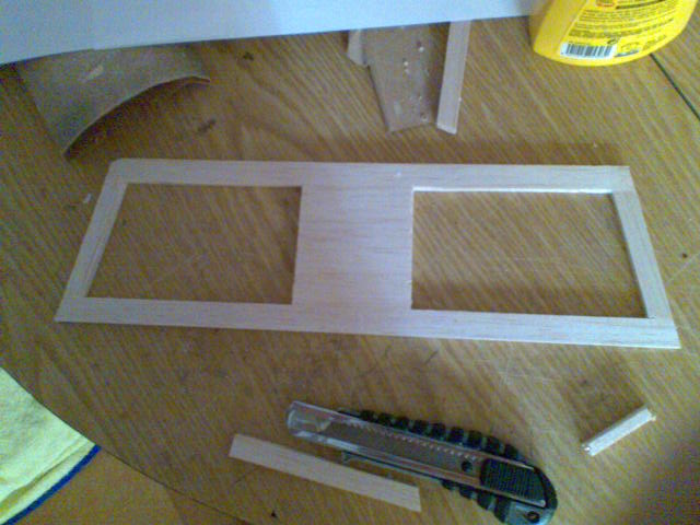

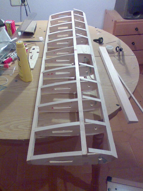

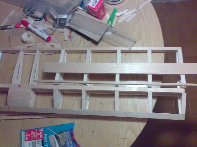

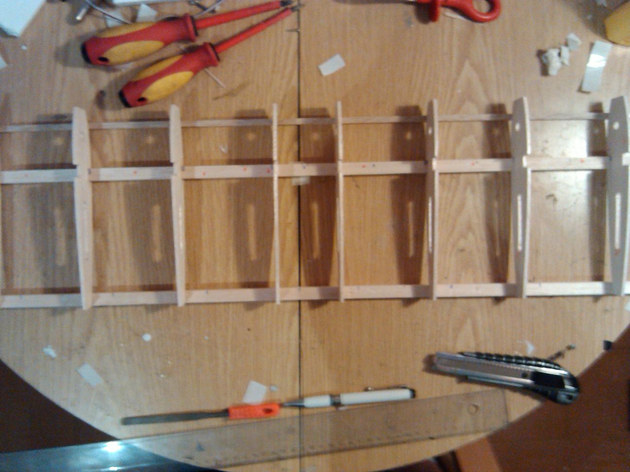

Bueno, aunque no se ven todas, ya he pegado las 12 costillas sobre el larguero inferior, me ha quedado bastante bien, bien alineadas.
Como podeis ver, yo utilizo 2 largueros en la zona de borde ataque y salida, sobre los que apoyan las costillas. Todos los largueros los sujeto a la mesa con cinta de doble cara.
Estoy contento, esto, a mi juicio es lo mas dificil.
Mañana, pegaré el otro larguero y bordes de ataque y salida.

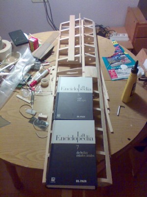

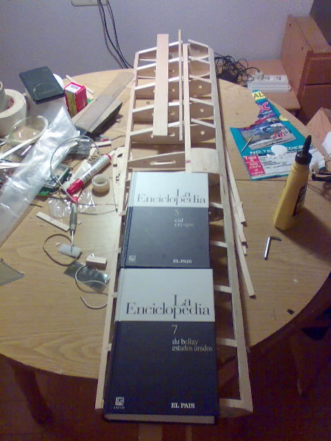

Por Jose Luis28
#1235144
Por fin, termine lo mas engorroso. :D
Pegando cap - strips:
Yo apoyo sobre los mismos unos listones, en este caso un borde salida y un liston, y luego pongo unos libros encima. Ántes ya habia pegado el lado de mas arriba del cap strip.
Ya estan pegados.
Y ya solo me quedan pegar un lado de los de la derecha
Los de la otra superficie, ya están todos pegados.
...................... :D

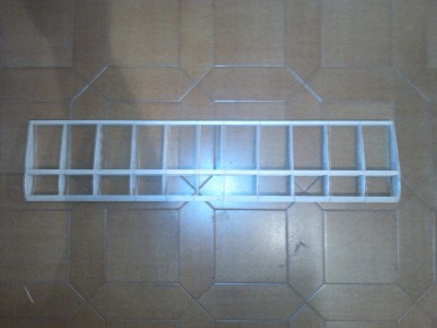

Los cap-strips delanteros , como estan dispuestos respecto de la costilla con la veta cruzada, se doblan facilmente, y con gomas que ejerzan un poquilo de presión es suficiente.
Todos pegados:

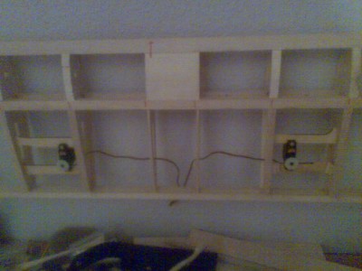

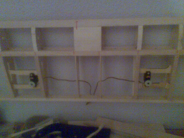

Hoy instalaré los servos HS-81.
Por Jose Luis28
#1235522
La lie parda pero bueno, ya están los alerones "curaditos".
:P
Por Jose Luis28
#1235894
Con estos calores no hago na......... :oops:
Servos instalados:
Por Jose Luis28

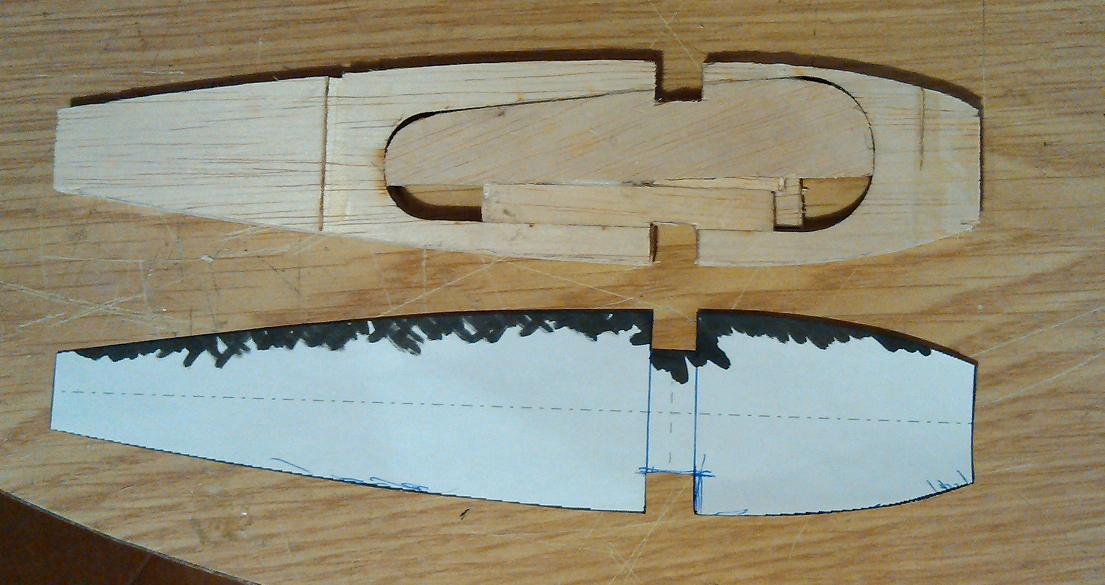

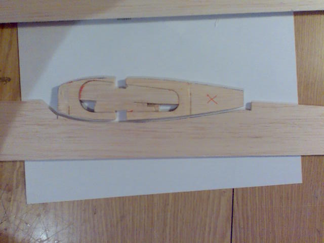

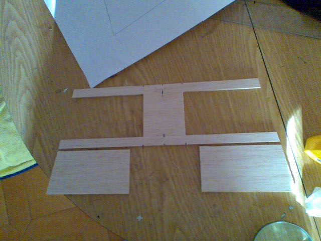

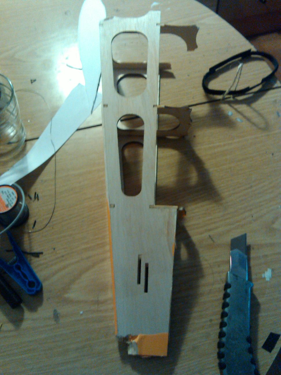

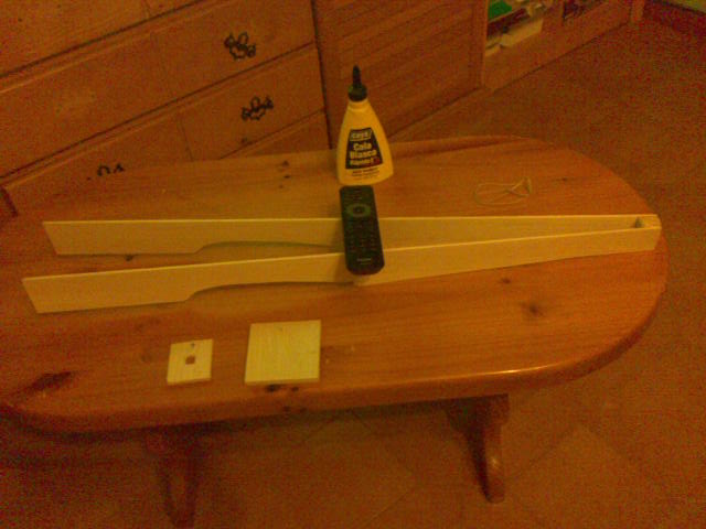

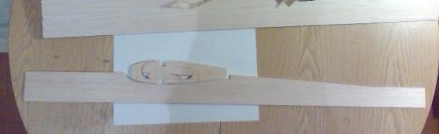

Hoy me apetecia hacer los laterales del fuse, se le da formita al temita y lo mas complejo, dar forma al fuse donde apoyará el intrados del ala.
Yo utilizo la costilla maestra , la centro en el lateral del fuse, y, a cortar con cutter. Tb se puede marcar el perfil con boli......., y luego a cortar con cutter.
Cortado:
Especificamente, la curvatura del intrados

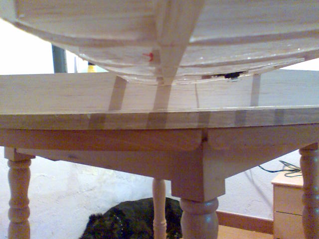

Luego hay que verificar apoyando el ala sobre el fuse, dificil que coincida a la 1ª, siempr hay que meter alguna lijadita por aqui por alli, hast que apoyen bien, liston de salida, borde de ataque, y larguero principal.
No se aprecia bien, pero va bien el bichejo..........
Ahora voy a sacar el otro lado del fuse, de este mismo............

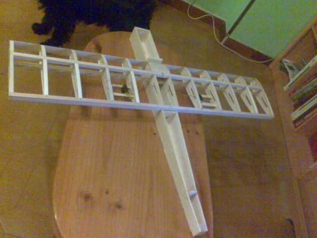

Bueno del fuse ya he hecho lo que queria, asi que lo dejo aparcado, y voy con el ala.
Pegadas las cuadernas y enchapado inferior.
Y el ala ajusta perfecta sobre el fuse. 8)

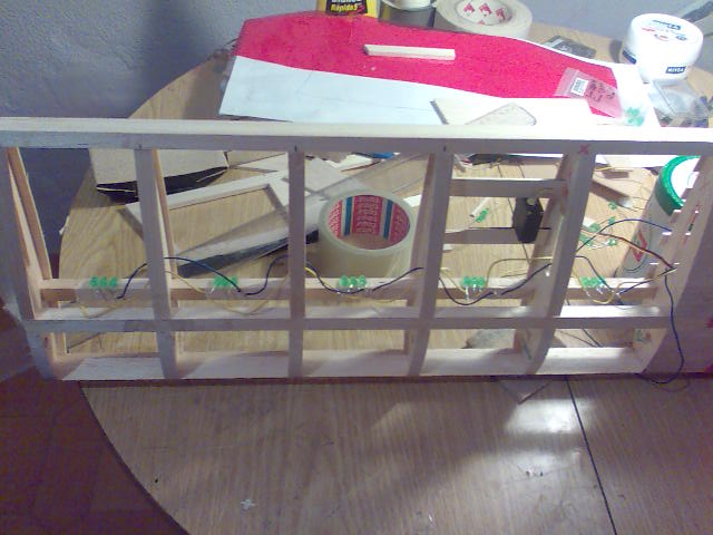

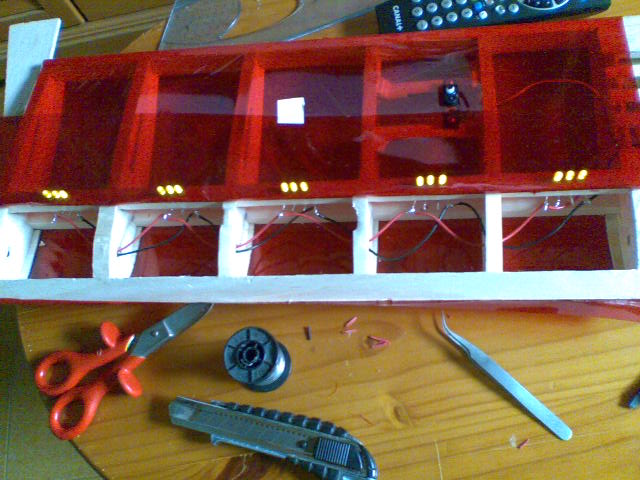

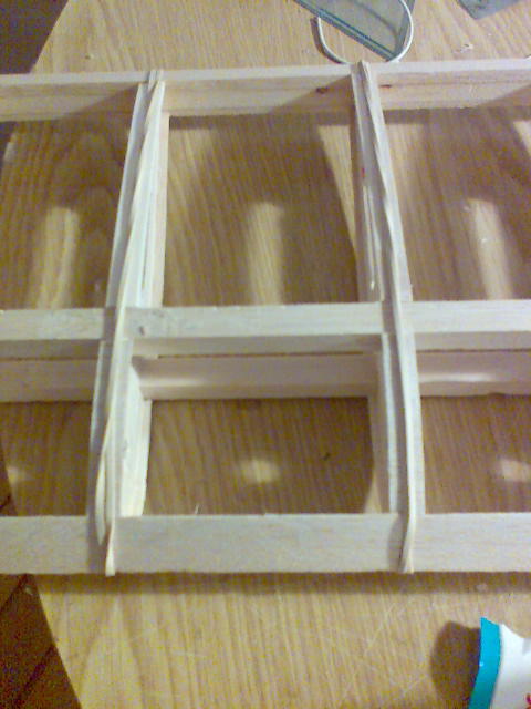

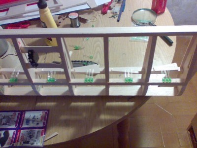

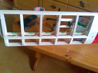

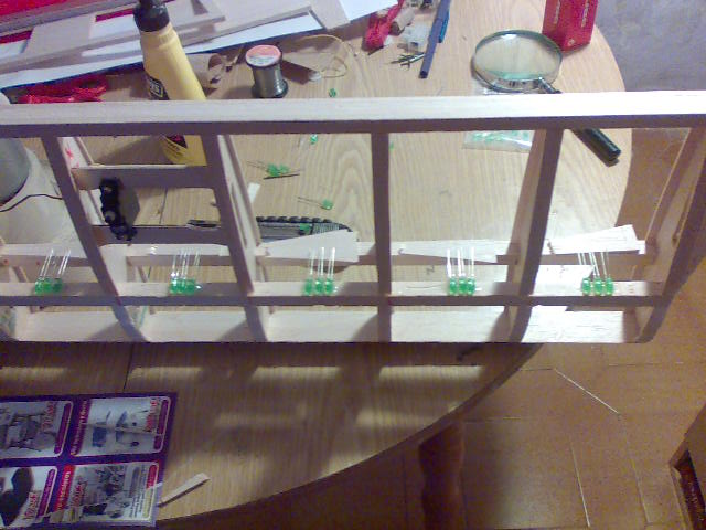

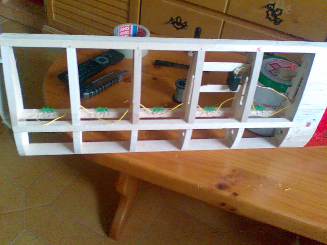

Bueno, decidido, leds en extrados , verdes, en intrados, azules o amarillos , cuando viene el avion de frente, rojos, y cuando se va, atras , que sera una cruz en cola, blancos.
Los estabilizadores van en celosia, ya que atras tb irán leds, y hay que pasar los cables.
Por Jose Luis28
#1242206

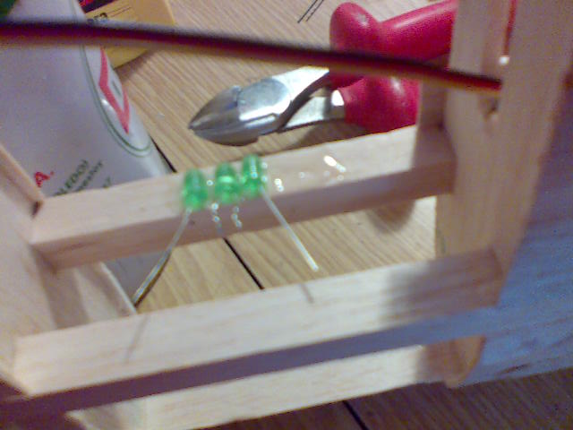

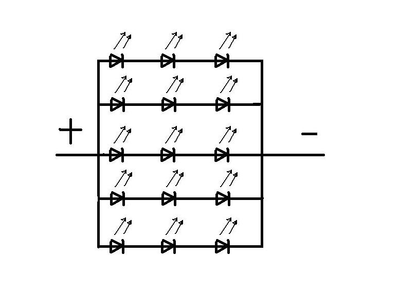

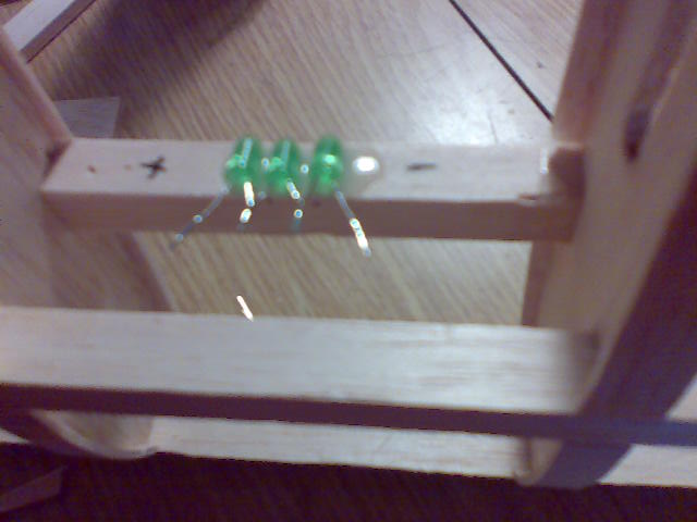

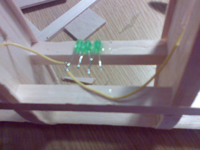

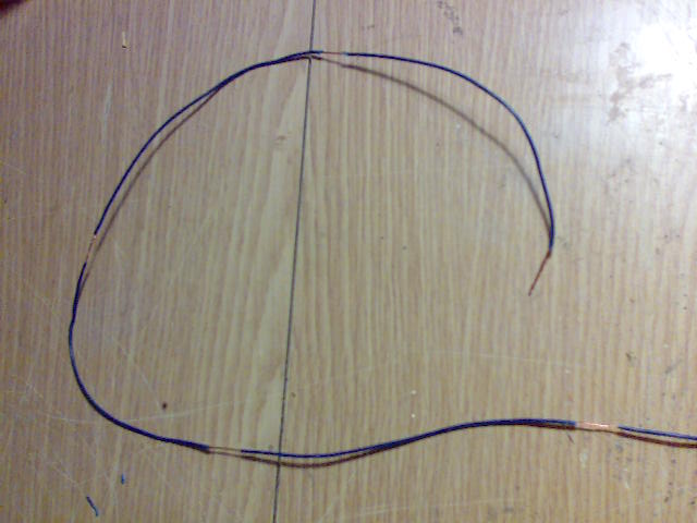

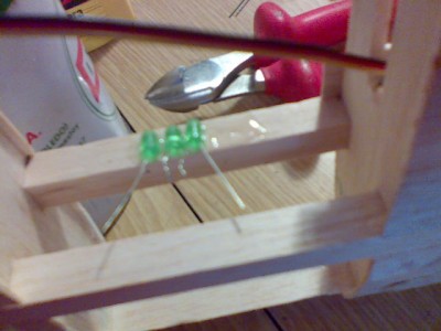

He empezado con el ala otra vez, al final los leds verdes van a ir en el intrados, como estos van a ir dentro, los he pegado con epoxi en grupos de 3 en 3 al larguero principal:
La serie de leds , queda un anodo y catodo libre, y los otros 2 pares anodo catodo se unen.
1º se trenzan uno con otro:
Y luego se sueldan:
Tb estaño catodo y anodo suelto.
Ésta tarde pongo el cableado, se conectan todos los anodos entre sí, y los catodos igual.
En definitiva, 5 series de 3 leds en paralelo:
Tal que así:

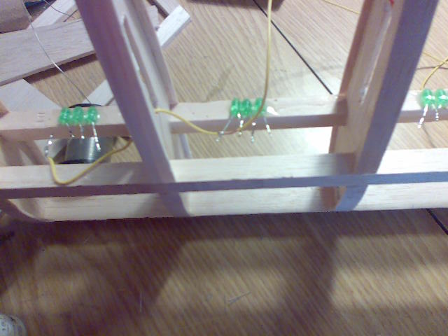

Bueno, ya he soldado a los anodos el cable del positivo.
Con uno vale, se empieza por el extremo, se pela como 1cm. y se le da un par de vueltas al catodo, se suelda.
Y se lleva el mismo cable hasta el siguiente anodo, se pela como 1cm , y se le da una o dos vueltas al anodo, se suelda.
2º trio sin soldar, solo enrollado.
Y aqui soldado.
, y asi hasta terminar los 5.
Aunque se puede hacer sin, yo aplico Flux en el cobre del cable. Da gusto ver como corre. Ah, como es obvio hay que utilizar cable flexible, y aunque puede ser Al si es Cu mejor, simplemente, es mejor conductor, por lo que minimizamos las caidas de tensión en el mismo.

Las cosas cuando se hacen por 2ª vez, se hacen mucho mas rápido.
De tal forma que, 1º he pelado los 5 puntos de unión, y despues los he soldado a los terminales de los leds, en este caso, los ánodos.

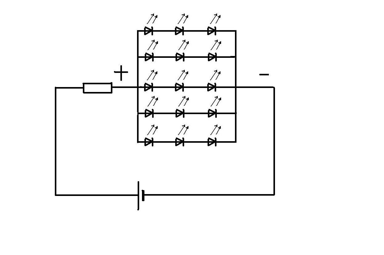

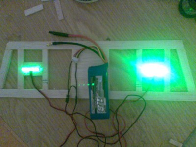

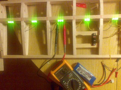

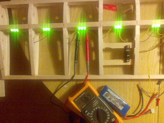

Todo irá alimentado con la misma Lipo 3S, luces, motor, Rx y servos. Calculos:
Ley de Ohm ; R limitadora = (11,1 - 7,5) / (0,01 x 5 ) = 72 ohm
Calculo Potencia que disipira en forma de calor ; P = 3,6 x 0,05 = 0,180W ; asi que con una de 1/4 W bien.
MMmmm, ni tengo R de 72ohm, tengo una de 82 OHm y otra de 68 ohm.
Cálculos utilizando la de 68 ohm:
I = 3,6 / 68 = 0,53A
P= 3,6 x 0,53 = 0,190W
Bueno, no calculo más, utilizaré esta de 68 ohm. 1/4W
Dos matices, los cables podrian estar un poquillo recogidos a lo largo del larguero, pero eso a mi ahora me da igual, yo sólo quiero ver el resultado volando de noche. De hecho, la otra semiala la voy a hacer de otra forma, y asi poder comparar en vuelo.
El aislamiento de los terminales de los leds, al aire están bien, los terminales tienen la suficiente rigidez como para no dar problemas de cortos, en cualquier caso, y aunque yo no lo considero necesario, se podrian aislar con termorretractil.
Por Jose Luis28
#1242270
Suficiente, o la de 68 ohm, o la de 56 ohm, pero, la compraré de 1/2 W, asi disipará el calor mejor.
Los calculos se hacen siempre con los valores nominales, pero 2,5V eran demasiados. La Bateria con los leds luciendo tiene una V de 12,00V; con la R de 68 ohm he medido 6,4V en bornes de cada serie de 3 leds, y 5,59V en la R , en estas condiciones cada led trabaja a algo mas de 2,1V. Intensidad (I) , Grrrrr, acabo de darme cuenta que tengo el fusible de los mA del tester fundido, y paso de puentear, así que he tenido que medir con la escala de 10A, algo mas de 60 mA.
Caida de tension en cableado: 12 - (5,59 +6,4) = 0,01V ; fenomenal, menos del 0,1%. (0,012 V serían el 0,1%). En concreto 0,083%.

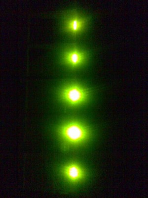

Y luze así:
Con la de 68ohm
Con la de 56 ohm he medido 6,64V en bornes de cada serie de 3 leds, y 5,34V en la R , en estas condiciones cada led trabaja a algo mas de 2,2V. Intensidad (I) , con la escala de 10A, algo mas de 60 mA. No puedo precisar cuanto mas XQ no hay otro digito en esa escala.
Caida en el cableado: 12 - (5,34+6,64) = 0,02V, menos del 0,2%, muy bien tb. En concreto 0,16%.
Con la de 55ohm.
Poquito mas si parece que luze.
Midiendo tension en bornes de la serie de 3 R.
Esto ya va a ser mas que suficiente en el intrados para volar por la noche, asi que no voy a bajar R con el objeto de aumentar la Vf y la I, no merece la pena.
Me quedo con la de 56ohm 1/2W, ya que luego caerá mas la tensión en la R interna de la Lipo al estar chupando todo de la misma.
De todas formas por probar, acabo de hacerlo con una de 33 ohm, fijaos Vr = 4,87 V ; V leds = 7,08 , algo mas de 2,3V por led.
Caida = 12 - (4,87+7,08) = 0,05 V Poco mas de 0,4% , bien tb. En conreto 0,416%.
Y asi se ve.
Algo mas luce, pero bueno pondré las de 55 ohm, aunque compraré las de 33 ohm tb..
El esquema es:
De todas formas , la R irá fuera del ala para poderla cambiar si fuese necesario, ya que hasta que no se experimenta no se puede dar nada por definitivo.

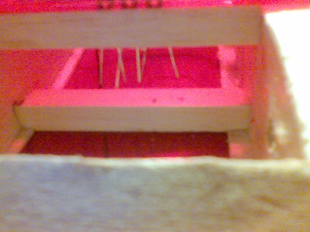

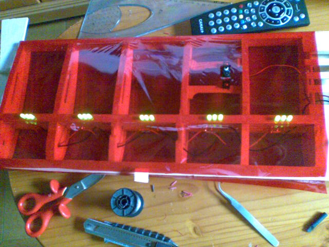

Por Jose Luis28
#1242310

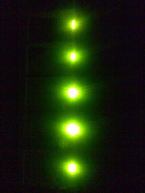

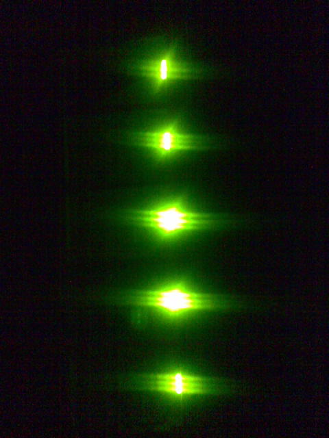

Ya aplicado el termorretractil, las luces de la otra parte del intrados:
1º se marcan los agujerillos de los leds con el mismo led:
Despues con una broca de 0,75mm se hacen los agujerillos, un poco oblicuo como veis, el de la izda, hacia la izda. y el de la derecha hacia la derecha, en mi caso, al ser listones de balsa, no ha hecho falta utilizar la dremel :
Ahi veis los 3, y sus terminales, se cruzan como anteriormente y se sueldan.
El resto ya lo conoceis.

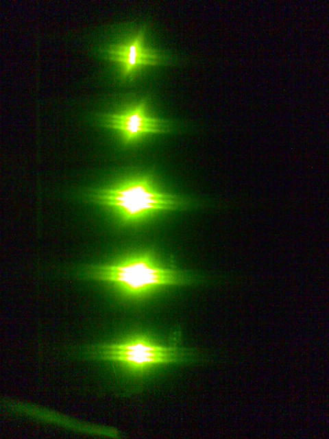

Resultado con la de R de 56 ohm.
Luego comento los datos....................
Por Jose Luis28
#1242324
Datos con la R de 56ohm:
Vr = 5,26V ; Vbat. = 11,96V ; Vleds= 6,68V
Caida en el cableado = 11,96 - (6,68+5,26) = 0,02V 0,167%. Fenomenal.

Por Jose Luis28
#1242387

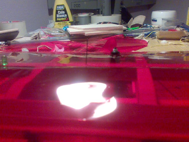

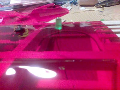

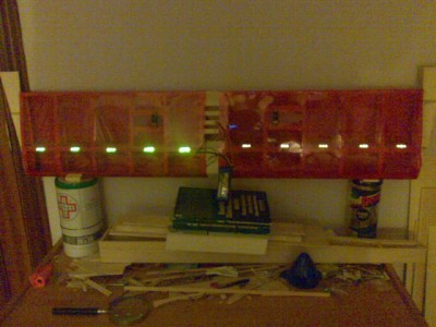

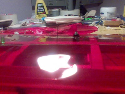

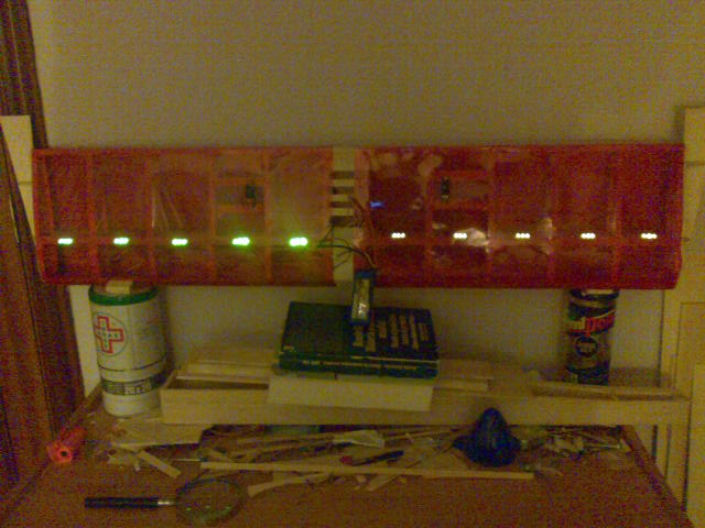

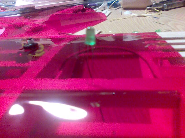

Bueno, termine de entelar.
Q mala calidad de las fotos, pero es que me jodio el nuevo movil, y las hago con el antiguo.
Con una R de 58 ohm ( 2 de 120 en paralelo) para ambos circuitos, en definitiva, para 10 series de 3 leds en paralelo:
Obvio es que los leds que están bajo el entelado, no se ven verdes, y , se ven menos.
En fin, veremos como se ven volando, hay que probar.

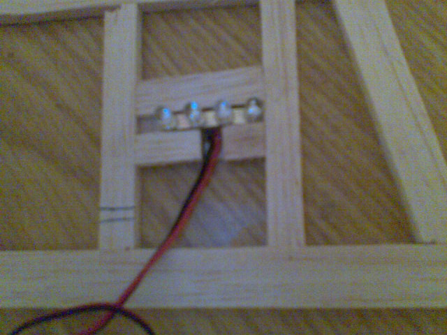

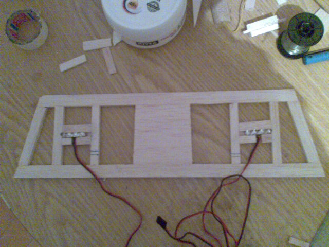

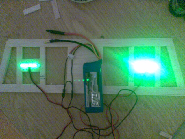

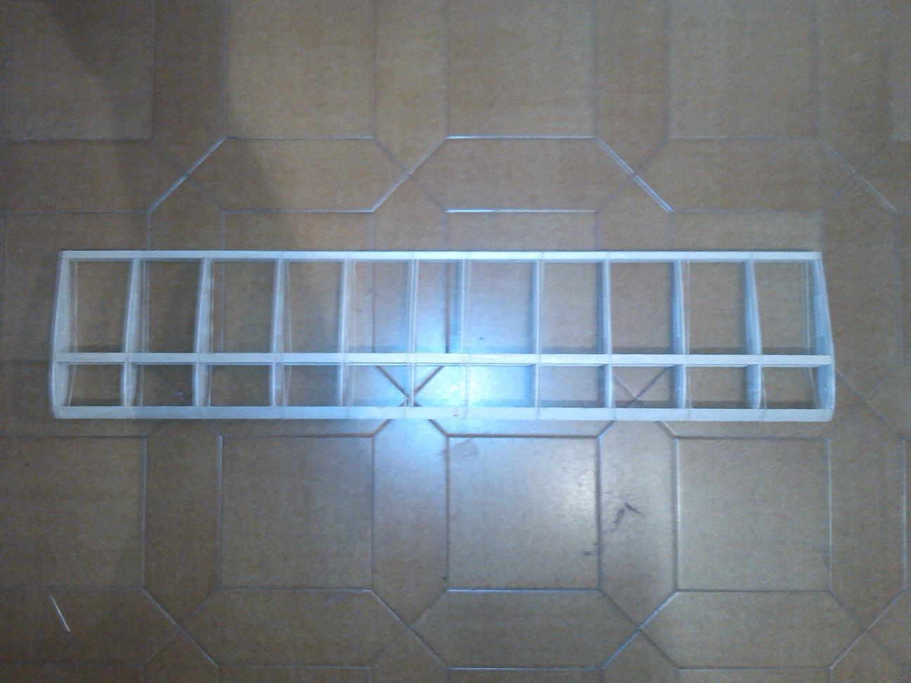

Atras en el estabilizador voy a utilizar 2 grupetes de 4 leds que tenía de HKing, como van a 4,8-6V hago una serie con ellos y los alimento con 3S.
He pegado la base de los 4 leds con epoxi a la base que he hecho con balsa.
Hecho:
Estos leds son transparentes, y tienen una mayor intensidad luminosa que los anteriores.
