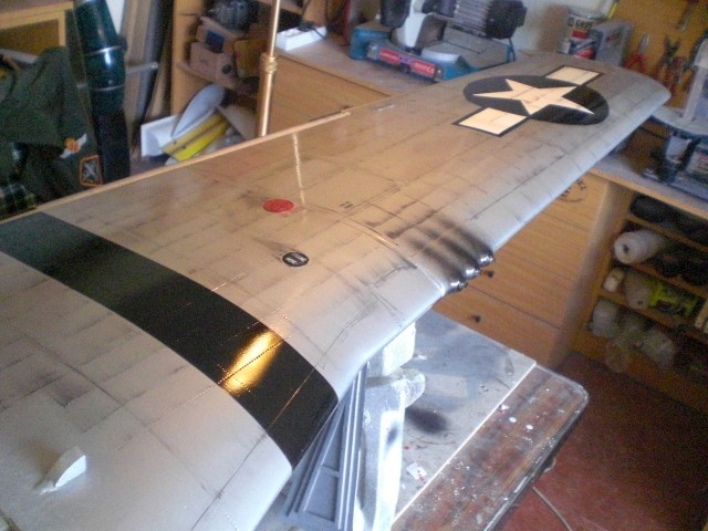

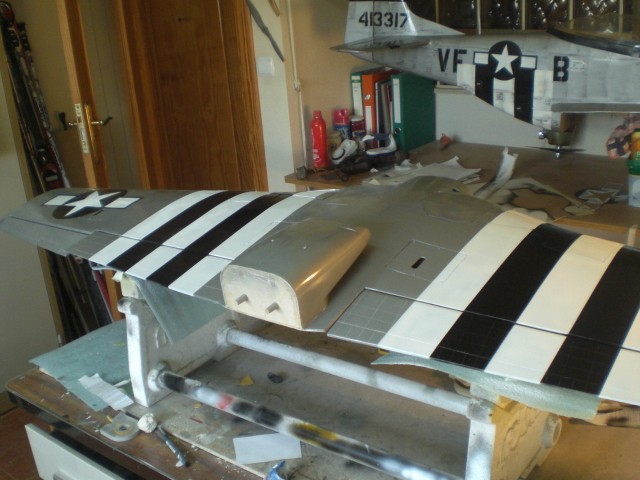

Pues ya tengo la parte inferior del ala pintada y decorada, a falta de ensuciarla y barnizarla. En la foto no se aprecia lo grande que es, sobretodo de ancha

Pues ya lo tengo completamente pintado, decorarado, ensuciado y barnizado, empezamos a colocar servos y demás.

voy a intentar mandar alguna foto hoy, a ver si me deja. Pues creo que sí, después mandaré más, esta en concreto es para que veais el ensuciado, a ver si os gusta

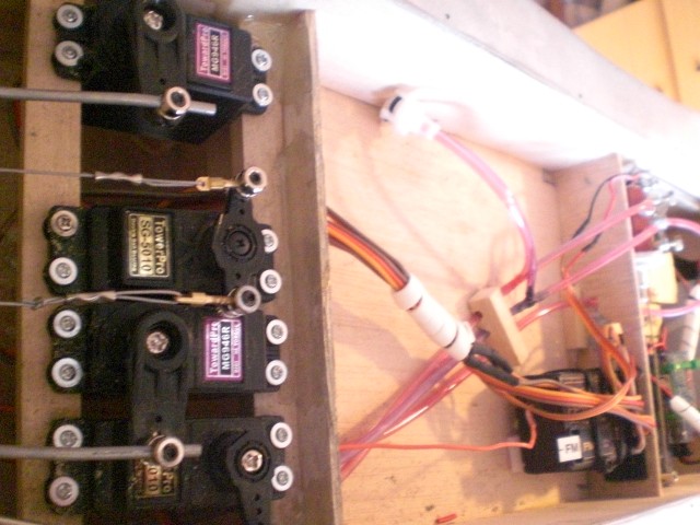

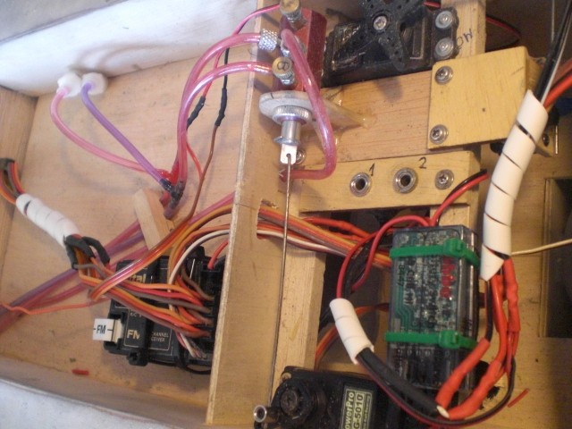

Por pmarco
#835446

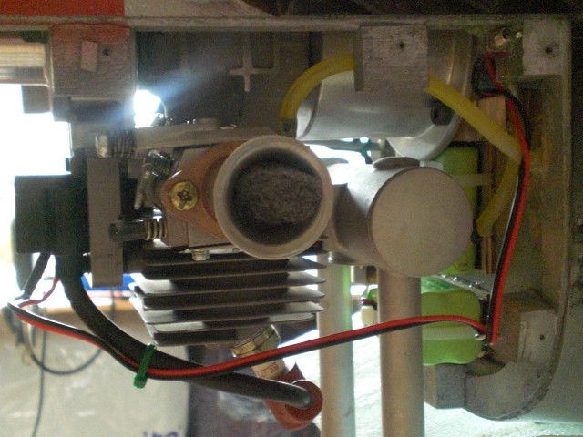

Más fotos, estas de la barriga del bicho, vereis que las baterias las he puesto en la cuaderna, aun así supongo que todavía me hara falta plomo. El corte de encendido del motor es con un interruptor manual, ya que no me quedan canales libres, los ocho ocupados

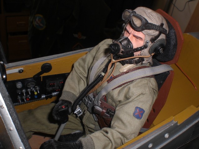

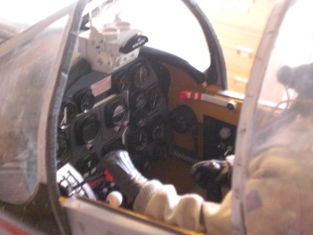

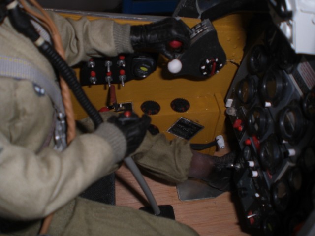

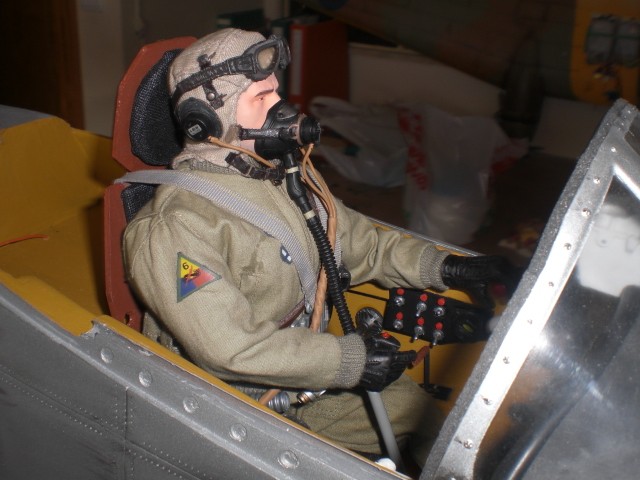

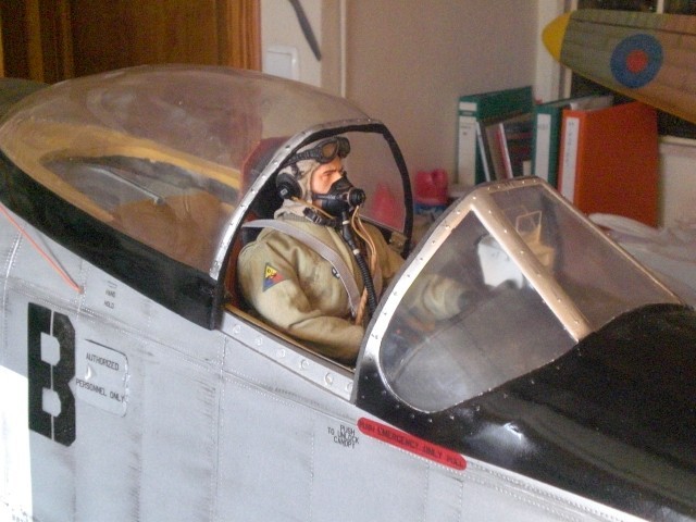

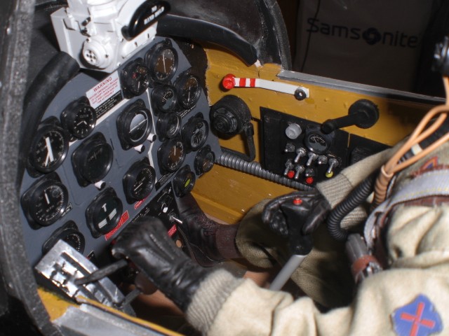

#837737

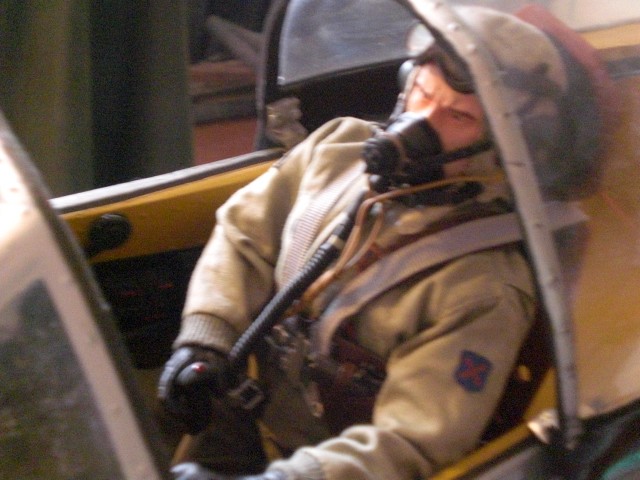

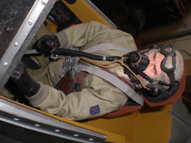

Hay van unas fotos del interior de cabina, la verdad es que me he pasao, porque al poner al muñeco no se aprecian la mitad de los detalles, a ver que os parece

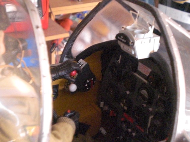

Por pmarco
#837760
Mando otras fotos a ver si se ven mejor

:shock: DE LUJO..........
Por _ShoGo_
#837796
Explicanos un poco como lo has hecho
Por pmarco
#837805
Pues lo he ido haciendo sobre la marcha, se me van ocurriendo, saqué unas fotos de la cabina de internet y he intentado hacerlo lo más parecido posible, hay varias cosas comerciales como los relojes, algunos interruptores, cinturón, visor de tiro y algunas palancas que he modificado, todo esto comprado en un comercio de Francia que está en la web, Topmodel. Por ejemplo las luces de los cuadros laterales y los botones de los relojes, los he hecho pintado un palillo redondo, luego lo corto en rodajas de dos milimetros mas o menos y vuelvo a pintar la cara superior del color que toque. La manivela de la cabina que es igual que la de una ventanilla de un coche (los de antes claro), con una arandela de balsa, estas que sobran de las costillas, una pletina de plástico y un tapon. Los cuadros laterales están montados sobre unos trozos de chapa muy delgada, yo los saco de las latas de tabaco de pipa o de puritos. Las placas que van en las palancas y los letreros de información, los he sacado de los moldes de aluminio que se usan en la cocina, es super maleable y puedes hacer lo que quieras. El asiento está tapizado con una tela negra, etc etc. Si quieres saber alguna otra cosa, pregúntamelo sin compromiso, estamos para ayudar, saludos

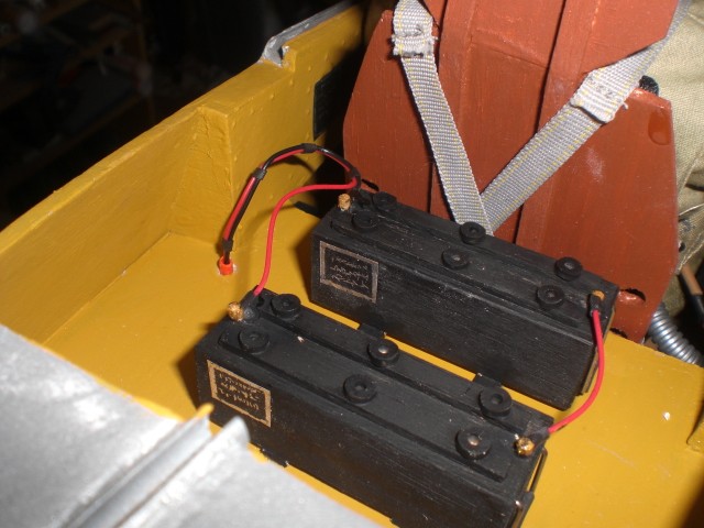

Os mando la fota de la ultima mariconadita, creo..., son las baterias que van detrás del piloto
Por pmarco

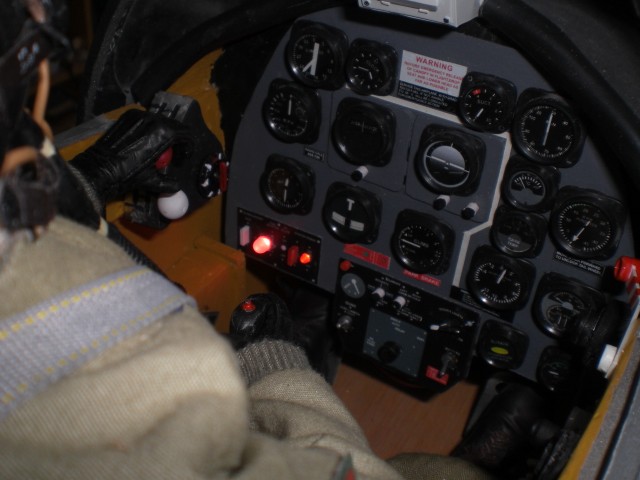

#838109
Otra foto del cuadro, vereis que hay dos leds encendidos, esto es una del estado de la bateria y la otra es del aparato que controla dos baterias
