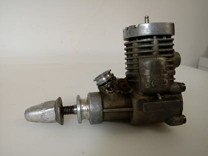

1) ZOM 3,5 G
ZOM 3,5G
Como ya he dicho, como todos, más de 30 años en la caja. Este motor iba de cine, le falta el silenciador, el Venturi y el carburador (o spray bar). El silenciador no me preocupa en exceso. ¿Ideas ? ¿Mecanizar venturis/spraybars (para este motor y otros)? (¿se podrían hacer por impresora 3D?)Tengo las instrucciones originales con dibujo, etc. por si sirve para copiar el venturi.

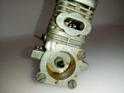

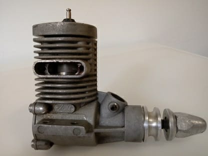

2) ZOM 2,5 G (A, B)
ZOM 2,5G (A)
ZOM 2,5G (B)
Motor combatero, tiene un tornillo de la culata partido, el vástago dentro sin cabeza ¿preocupante? ¿se podría sacar? Imagino que el tema carburación funciona. Como se puede apreciar en la foto (B), se le hizo un invento como toma de presión al cárter. Tampoco me acuerdo muy bien.

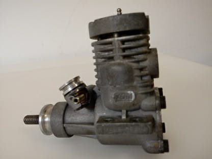

3) ZOM 2,5 G
ZOM 2,5G
Motor combatero, no debería tener más problemas que el tiempo, Creo que no sería difícil hacerles tanto a este como al anterior un silenciador, ¿opiniones, posibles soluciones)? Y si no, pues ruido, que tb mola.

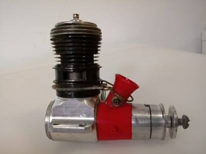

4) COX (creo que Medallion .09 --> 1,5 cc, ¿alguien lo podría confirmar?)
COX Medallion .09
No me acuerdo de cómo iba. ¿Hay bujías o recambios para esto?

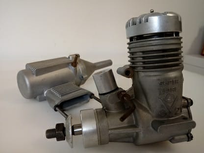

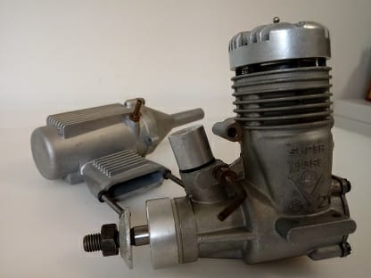

5)Super Tigre G 21/46 STD
Este motor está nuevo, arrancado un par de veces, a medio rodaje. No llegó a volar. Ya estoy pensando en un Tango, Stiletto, Génesis o similar. Prometo montón de fotos.

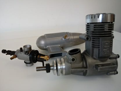

6) ASP .46 ABC
ASP .46 ABC
Este motor ni siquiera ha arrancado. Quiero "convertirlo" a la fé verdadera del VC ( :mrgreen: :mrgreen: ), ya que ASP tenía también una versión CL de este motor. No sé si se le podría apañar venturi/spray bar o dejar todo el mogollón del carburador RC (opción que no me gusta). ¿Tal vez se le podría acoplar venturi/spraybar de un Raduga 7 cc? (no pongo este motor porque buscando info he leído que es malo no, lo siguiente y con todos los anteriores ya me sobra).

Los motores agarrados no son dificiles de soltar, pero hay que hacerlo con precaución para no dañarlos. Nunca a lo bruto. Yo suelo sumergirlos en petroleo un par de dias y si eso no funciona o no es suficiente basta con aplicarles calor ( Una pistola de aire caliente , a veces basta con un secador de pelo) y cuando se ablande la goma se mueven con mucho cuidado...luego ya se pueden limpiar facilmente.
Si , ese motor es un Cox Medallion y sí , aun se encuentran repuestos y bujías para él , y si no adaptadores para usar una bujía normal.

Lo que se hace es desmontar lo que se puede (Culata, tapa del cárter , carburador y venturi...) para que el petróleo entre dentro del motor y vaya disolviendo la grasa. Sacas las juntas y lo demás al bote.
Hay quien lo hace sumergiéndolo en metanol pero yo prefiero petróleo.
Si con eso no se afloja, hay que calentar el motor con aire caliente o incluso en el horno de la cocina y después, con mucho cuidado, ir girando el cigüeñal hasta que se suelte . ¡Ojo de que no haya partículas que puedan rayar el cilindro o el pistón! Después se limpia bien (Puedes usar 3 en 1 ) y ya limpio y suelto se engrasa bien y se vuelve a montar el motor.
Mención a parte si el pistón tiene segmentos. En este caso hay que sacar el pistón y asegurarse de que el segmento no está pegado. Si tienes un ST 21-46, es el caso.

En cuanto al segmento...basta con ver que no está pegado y que cumple su función , no hace falta sacarlo de su alojamiento. Si esta pegado con el petróleo, alcohol calor o lo que sea se quita la grasa que tenga y ya está. Asegúrate que quede en la misma posición que tenia antes de la limpieza.
Repito ,no suele ser necesario desmontar completamente los motores y generalmente basta con una buena limpieza quitando culata y tapa del carter. Desmontar motores innecesariamente , no. Ademas si no sabes como hacerlo correctamente...puedes meterte en un problema.

Mi recomendación es calentar en horno a 180 - 200 grados los motores, inicialmente el aceite seco se ablandará y permitirá que, cogiendo con unos guantes y poniendo una hélice de madera o palo, girar el cigüeñal mientras aceitas con aceite ligero (máquina de coser o similar).
En general debería lograrse que el motor se suelte y se pueda montar en banco para una arrancada de prueba.
Si han estado conservados en ambiente limpio y no tienen tierra o suciedad que pueda haber alcanzado el interior yo intentaría no desmontarlos... dentro de lo posible.
Respecto del Super Tigre 46: Mismo procedimiento, e intentar arrancarlo con mezcla 11% sintético, 11% ricino y 5% nitro, con helice 11x5 intuyo que esos rodamientos y los del ASP deben estar buenos. He recuperado muchos Super Tigre 46 y apuesto a que ese Tigre no es necesario desmontarlo.
