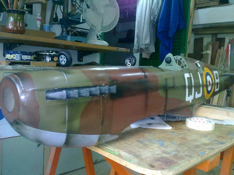

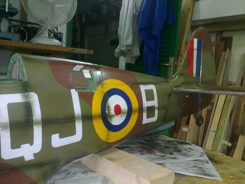

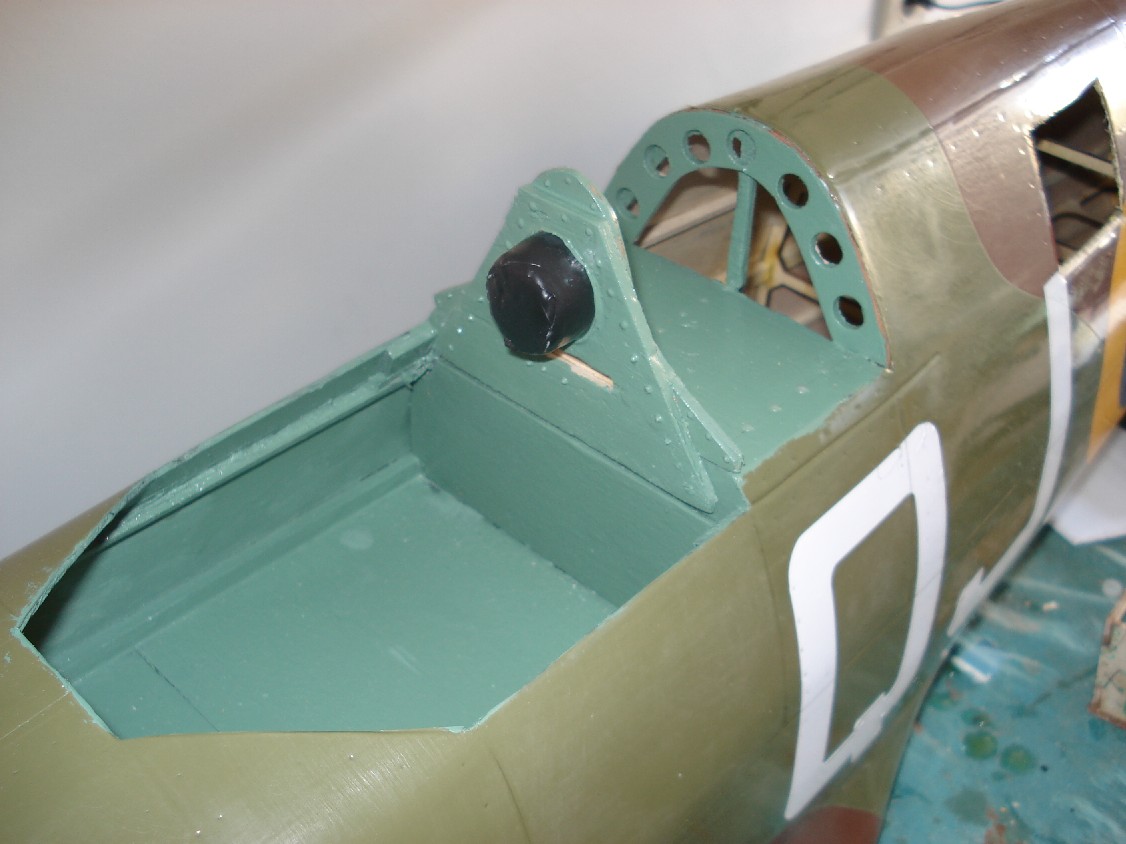

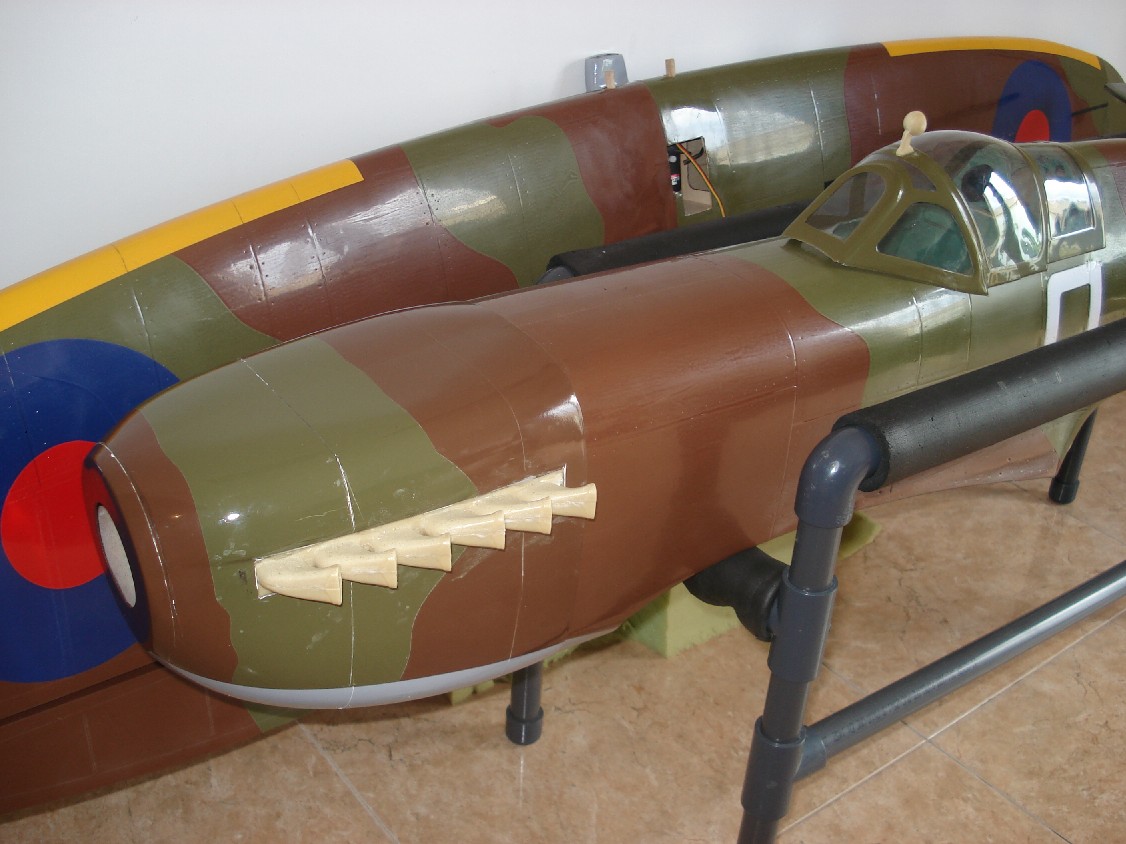

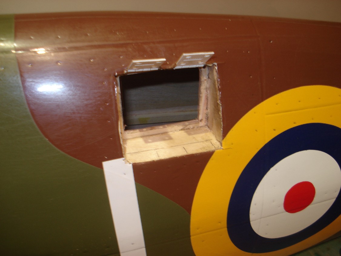

bueno,hola a todos,ha caido en mis manos un spitfire de Rc tecnic,de 1,80 mts,el avion en si viene decorado en camuflaje en la parte superior, y en color gris liso el la parte inferior.Asi que me he decidido ha hacerle las bandas de invasion con pintura en spray,y añadir algun detalle mas como cockpit,espejo retrovisor y ruedas mas a escala asi como tren amortiguadoy cañones.Tambien le he quitado el brillo al oracover con un estropajo muy fino para a continuacon marcar los paneles con la punta de un lapiz.Todo el conjunto lleva una capa de barniz de poliuretano semimante titan.por s ha alguien le pueden servir de algo os dejo unas fotos. :)Por cierto,los escapes ,cañones y espejo son fabricados en resina,a escala 1/6.procedentes de un fabricante de accesorios ingles.

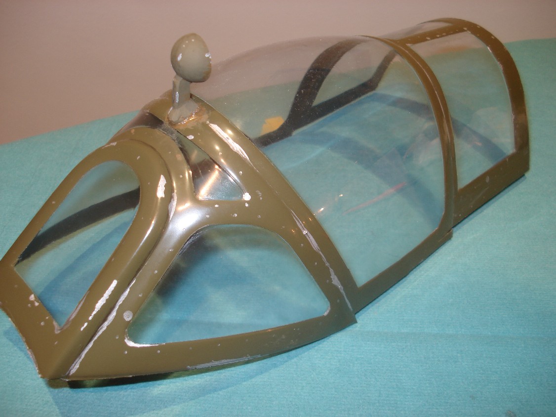

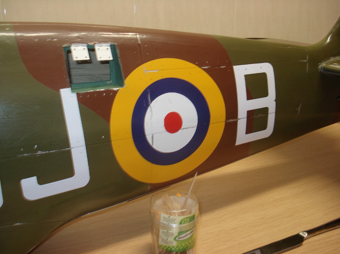

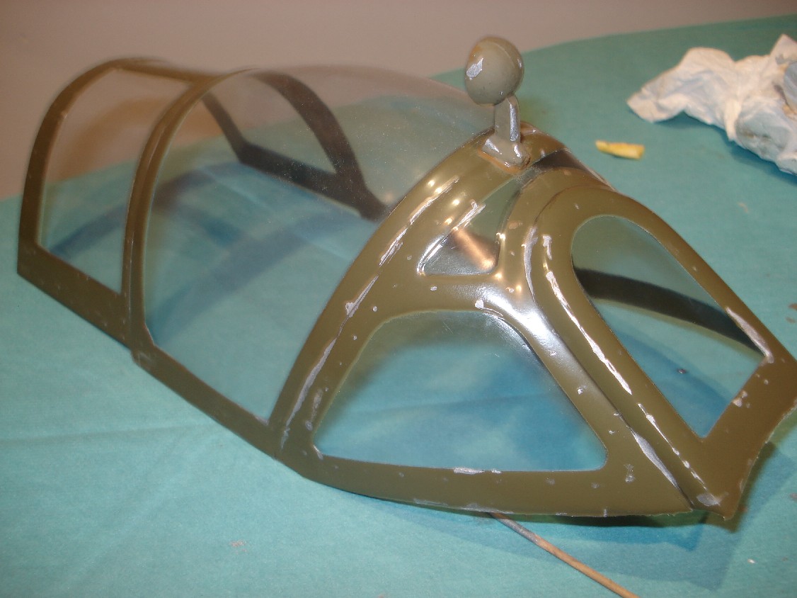

con pintura metalizada y la punta de un palillo añadimos unos desconchones

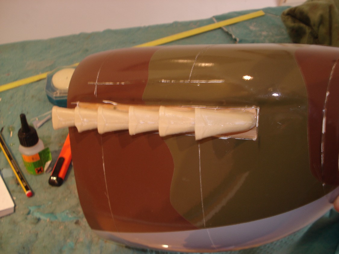

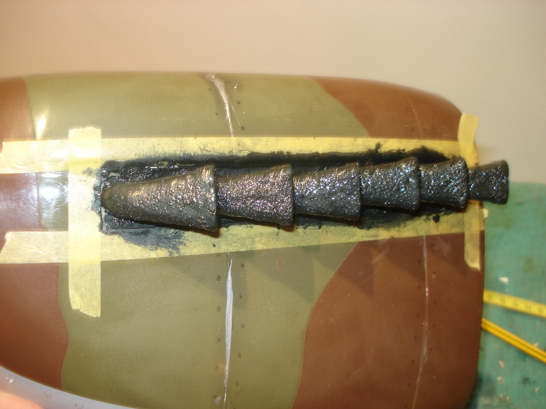

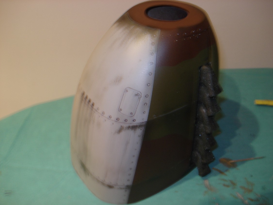

Gracias compañero,el "parato" aun no esta terminado,me falta resolver varias cosillas como las tapas del tren,acabar el cockpit,etc...

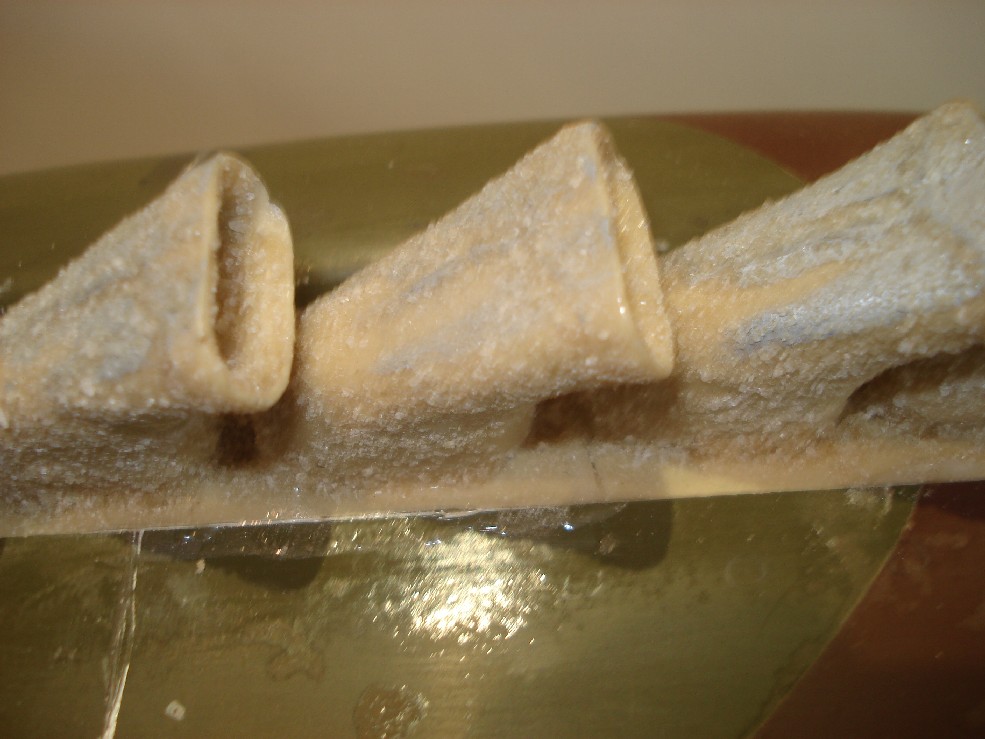

ahora estoy liado con la pintura de los escapes,y siguiendo un post que he visto en" rcscalebuilder" procurare que quede decente.
Los escapes son en resina ,y para darles un aspecto mas realista,les he dado una mano de laca,y cuando aun esta humeda los he cubierto se sal de cocina,al secarretiramos la sal que sobre con un cepillo pequeñito,y ya hemos conseguido el aspecto rugoso caracteristico de las salidas de escape.
os paso un link de como lo hace el autor.

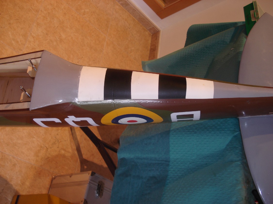

Hola,creo que tratandose de cazas pides mucho,pero igual tienes suerte(dimelo si encuentras alguno).

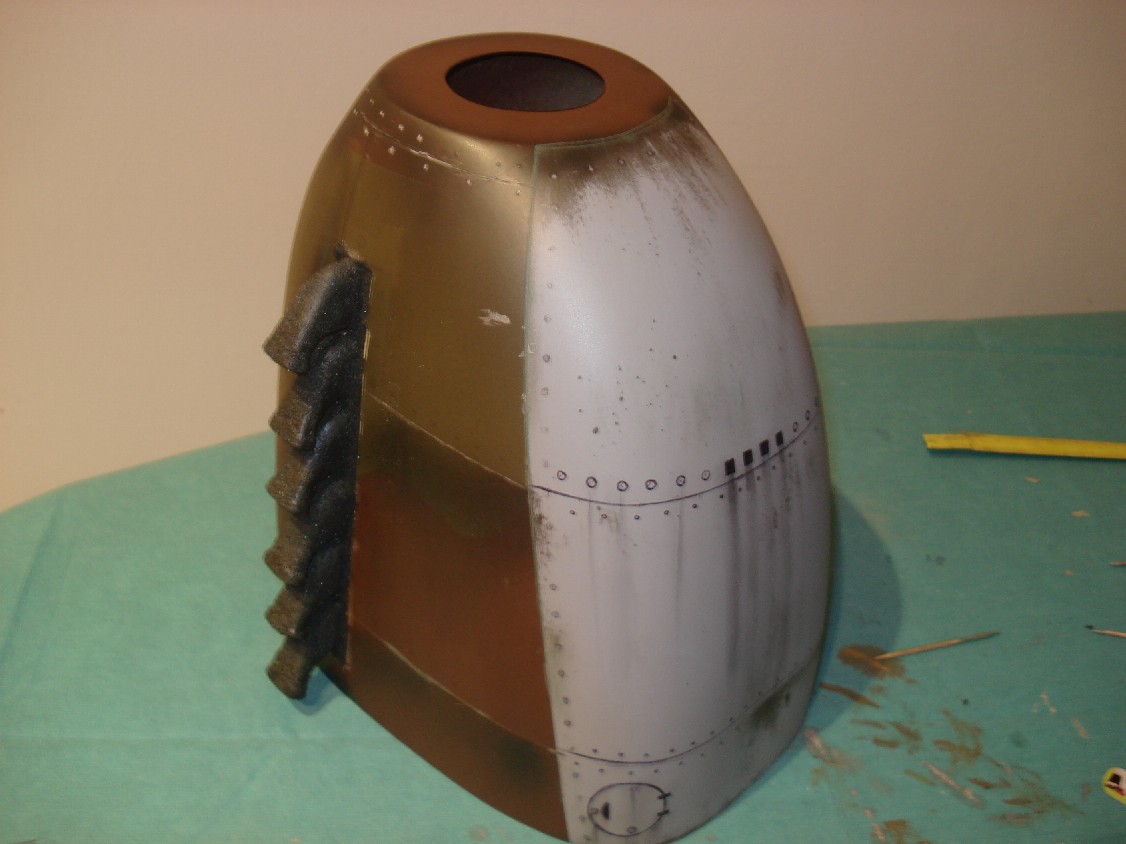

En el tema de las bandas de invasion estan pintadas con spray negro sobre fondo blanco y una capa de barniz satinado para terminar.
Os dejo unas fotos,por cierto la pintura del escape al secar se vuelve mate,y faltara difuminar algo de negro sobre ellos,ya vere como lo hago pq no tengo aerografo. 8)

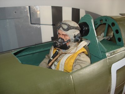

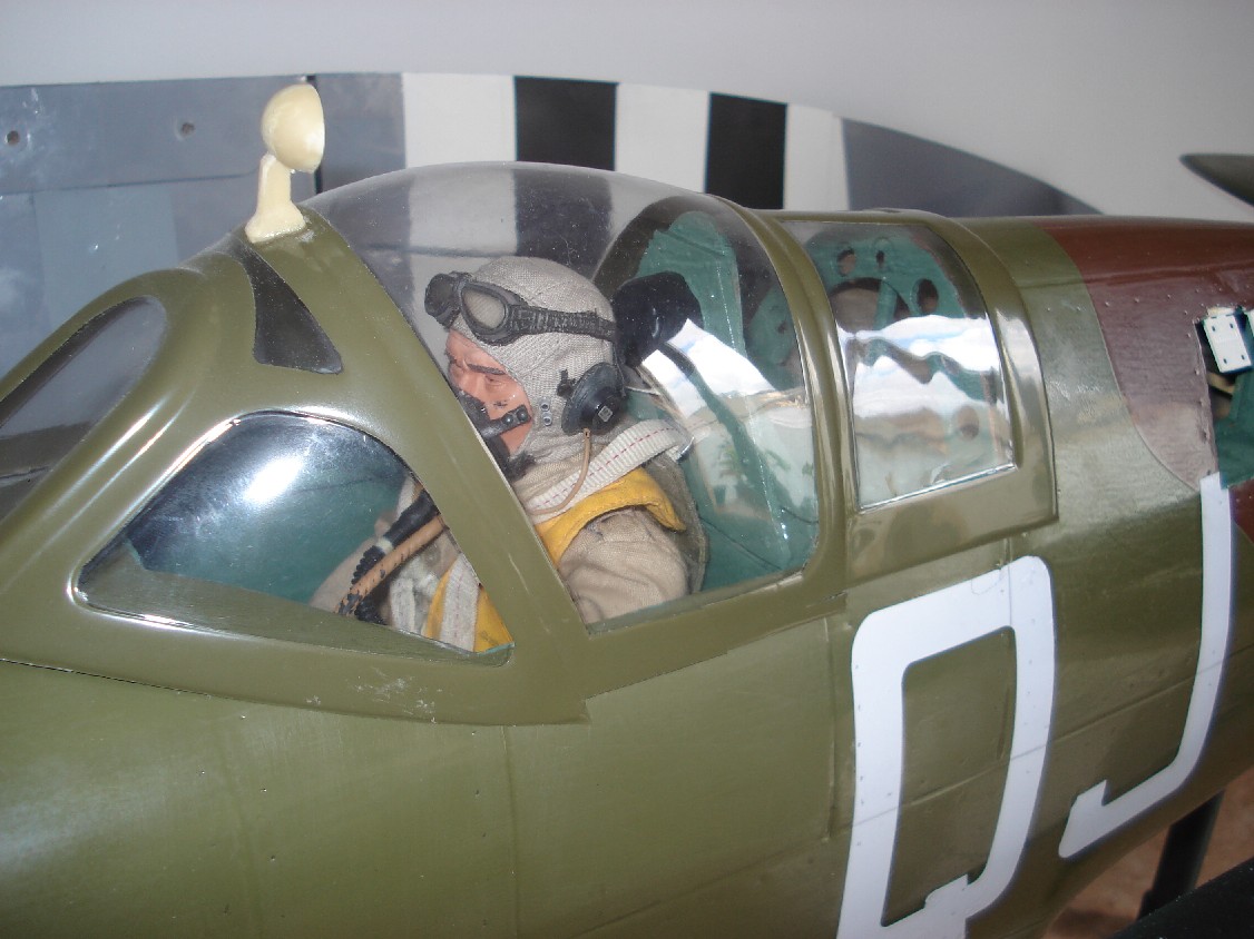

me gusta el piloto!!,donde les has fichado...??

HOla socio por supuesto te paso la direccion,un abrazo y gracias por tus palabras,hablando de los accesorios,son de escala 1/6 tambien los hay de escalas mas grandes,aunque a mi ahora que tengo montados los escapes me parecen demasiado grandes y no acaban de gustarme,pero bueno ya estan puestos.
te paso el link:http://www.artfbuilds.co.uk/

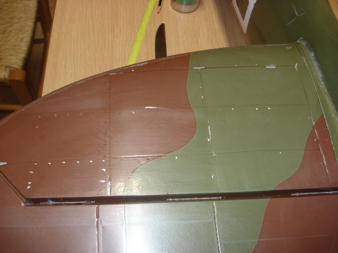

Hola,unas fotillos mas del avance del tema :D :D

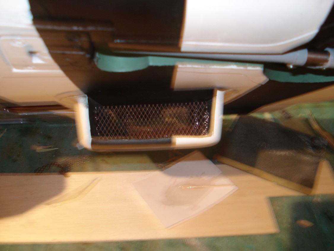

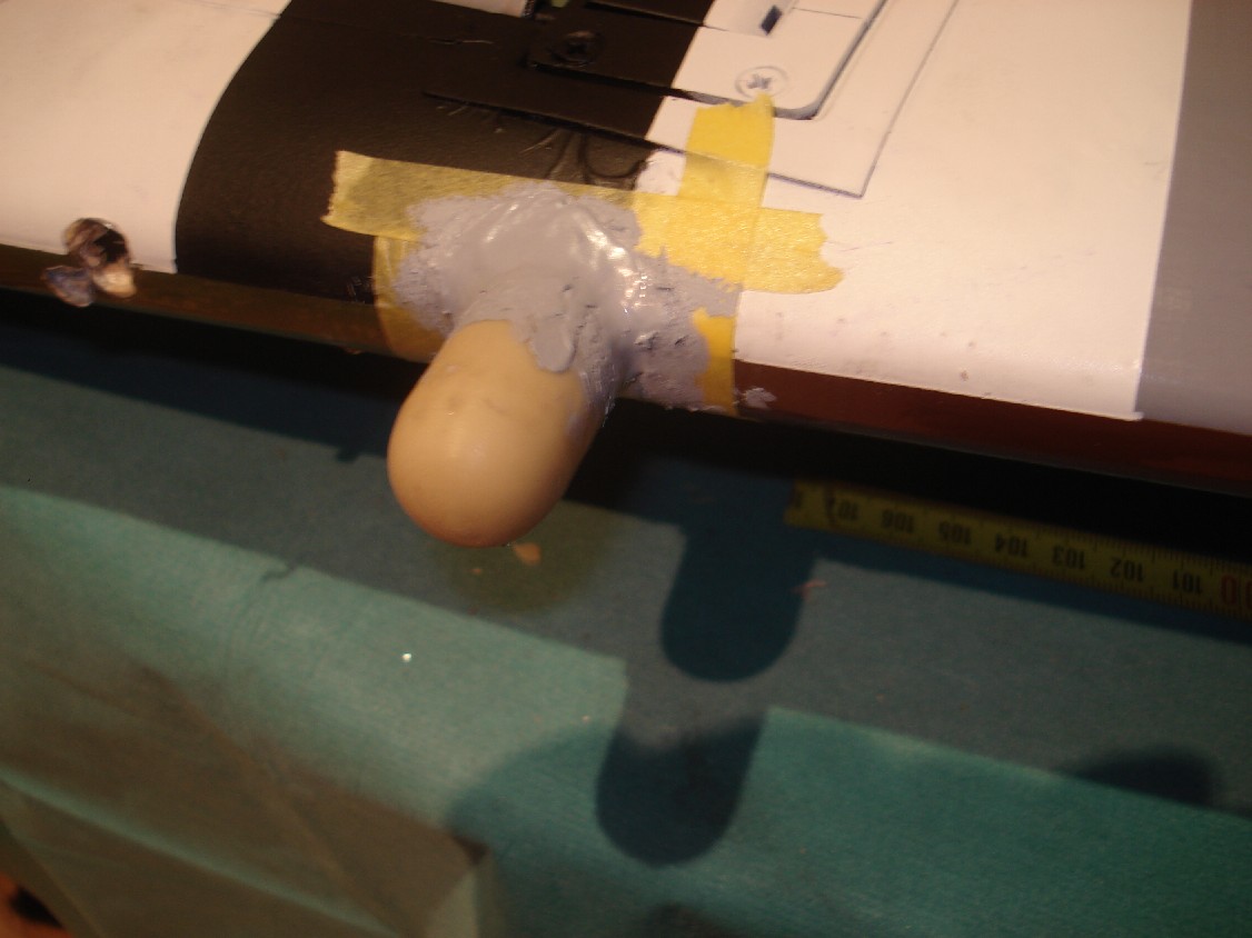

Ya he colocado los radiadores bajo las alas con unas pequeñas rejillas en su interior,y empezamos con el montaje de las ametralladoras y los domos. :D
colocacion en su lugar pa ver como queda la cosa
una vez pegado ,igualamos la union con masilla,para una vez seco dejarlo todo igual

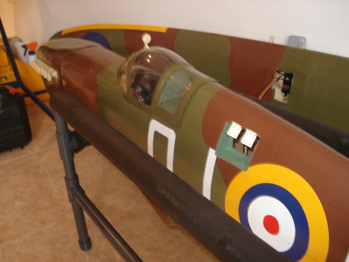

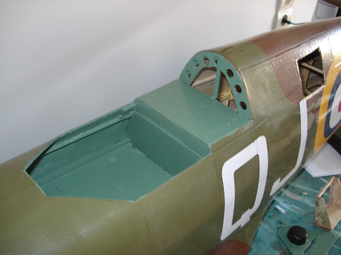

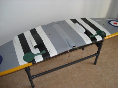

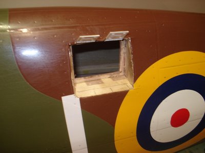

Hola,os dejo unas fotos del avion listo en cuanto a decoracion se refiere a falta de dos capas de barniz satinado.Despues de marcar a lapiz paneles y remaches,desconcharlo un poco con pintura aluminio,se repasan las juntas de los paneles con aerografo,y con un trapo con aguarras se diluye un poco aqui,y alla.y este es el resultado.
Despues quedara acabar la cabina,tapas de tren e interruptor y electronica en general. :D

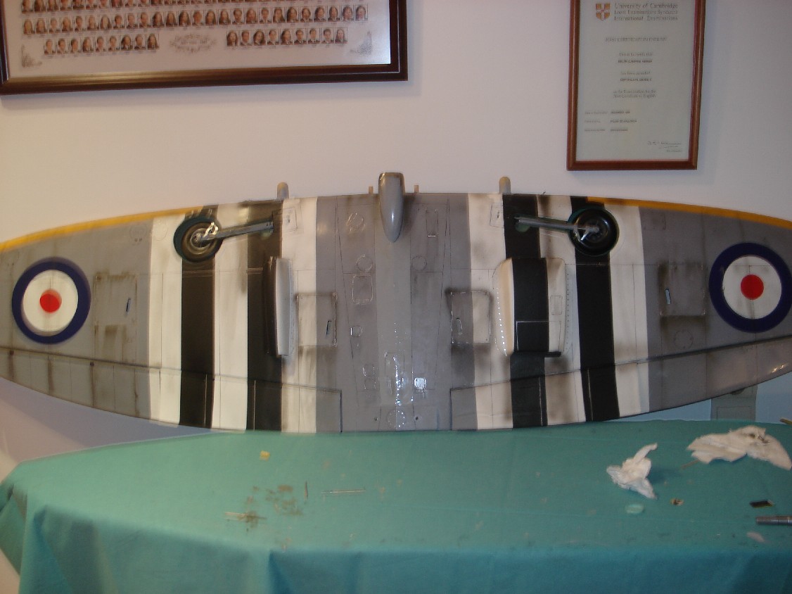

Hola socio,pues si,les ibamos a dar una buena zurra a esos Me109,tambien debo darte la enhorabuena sobre tu tutorial del p 47,(eso si que es un resultado de cine),me he permitido cogerte algunas ideas que estoy empleando en el spit.

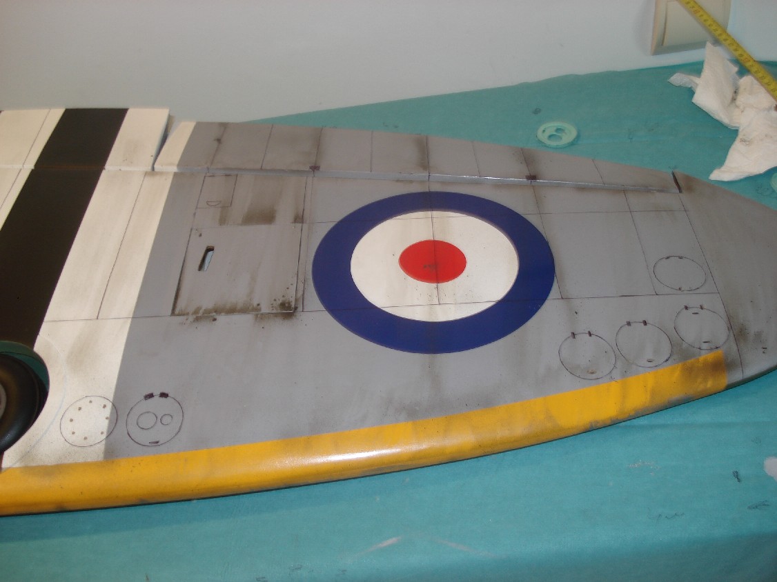

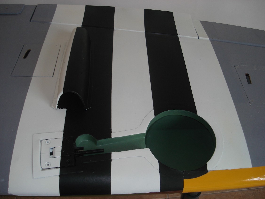

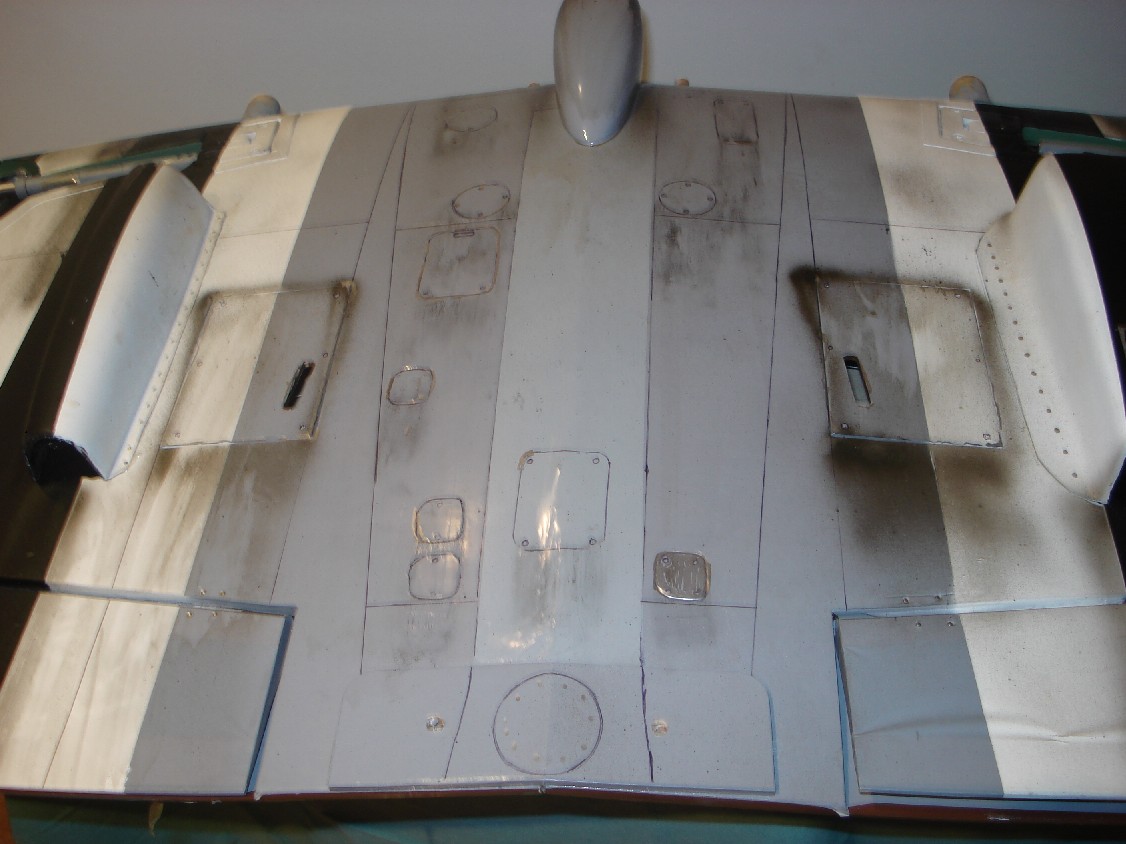

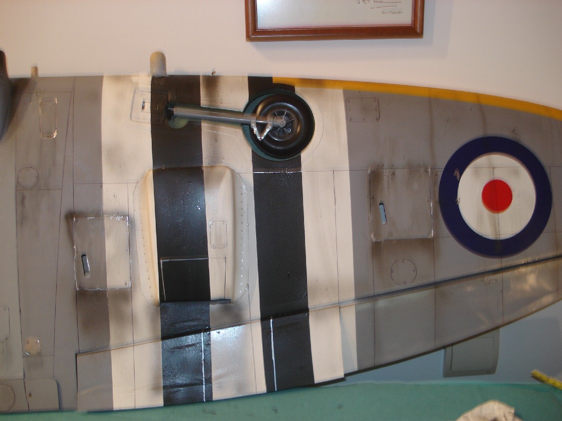

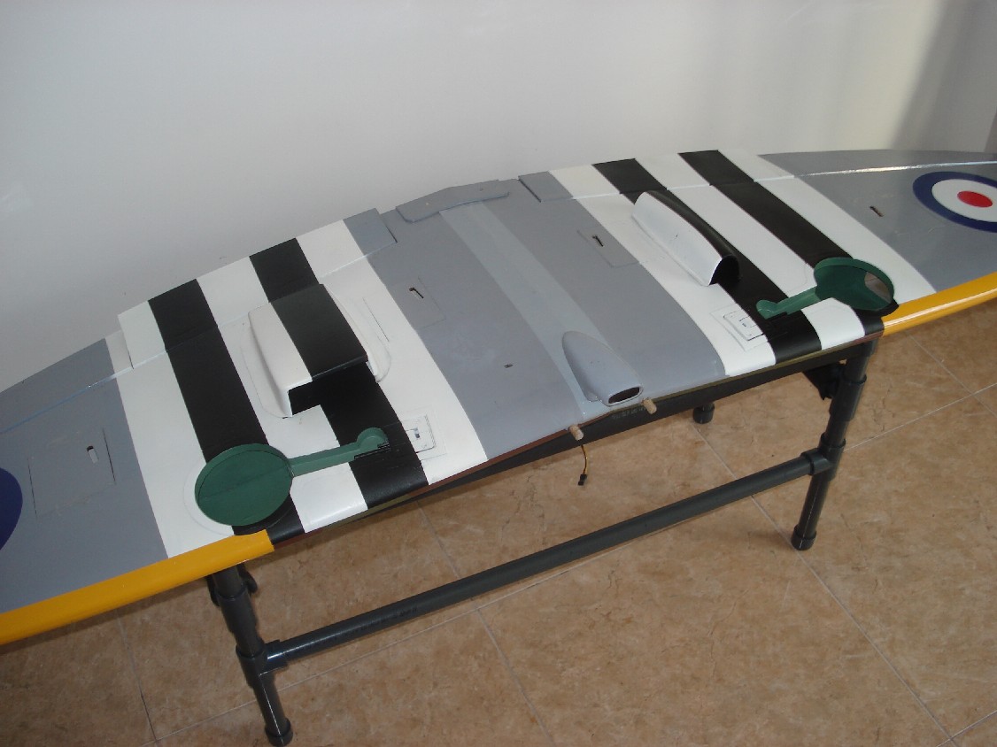

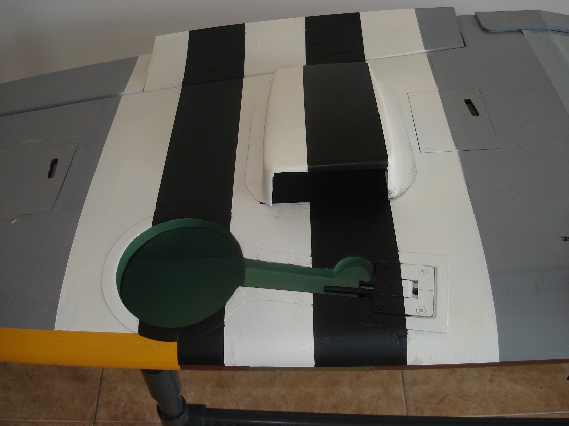

de momento me he metido en el panelado de la parte inferior del ala y ya ta terminado. como va,un saludo muy grande :D :D

Hola,pues si,es el que se anuncia en la revista ,que tambien esta disponible en color plata.Las piezas son las mismas que las de kyosho,la unica diferencia con este es la decoracion.
El fuse es de madera,pero con paciencia se podria desentelar y enfibrar al igual que las alas a las que habria que enchapar,pero se podria hacer un buen trabajo con el. :)

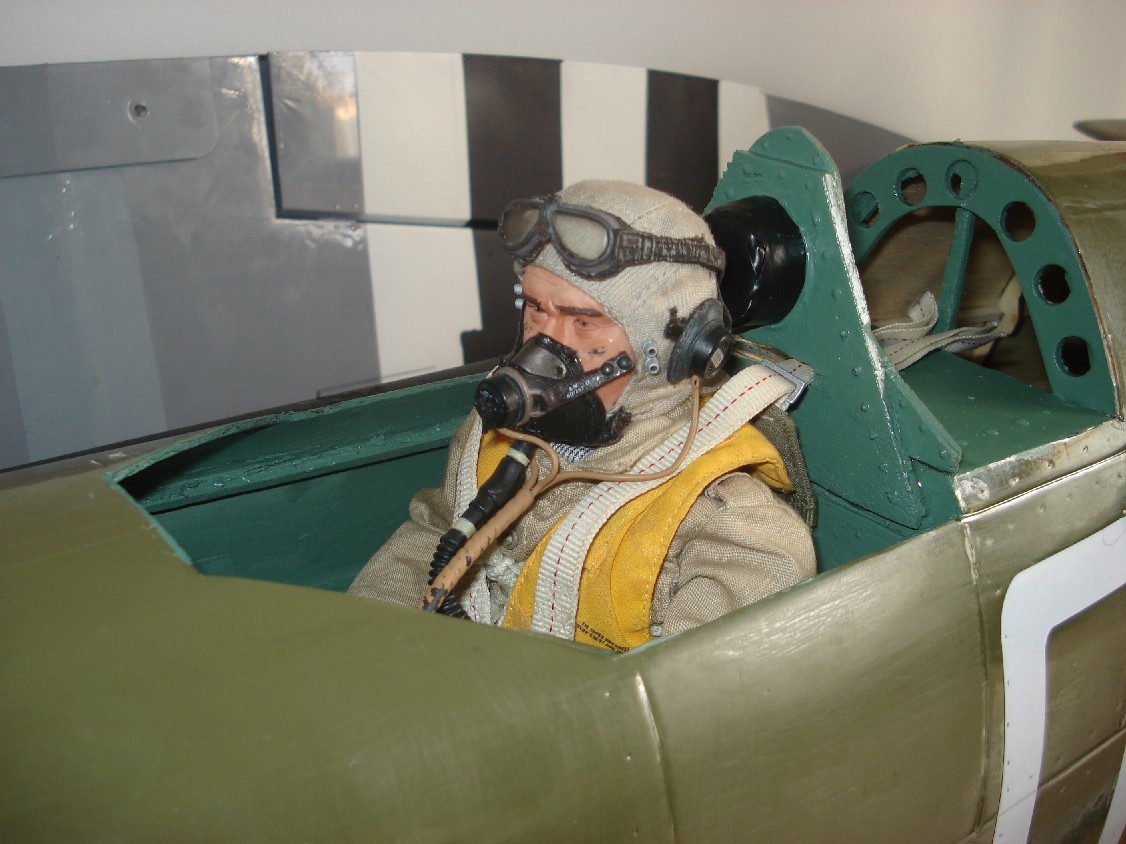

Sus dejo un par de fotos de la carena terminada,despues de hacer los registros,remaches ,suciedad,etc..2 manitas de barniz de poluretano,un saludo.
triptico para tener una idea aproximada del panelado

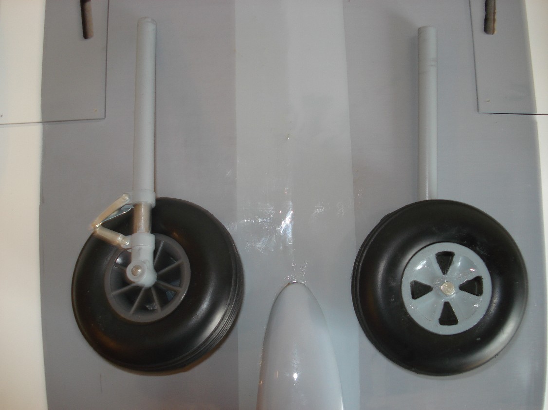

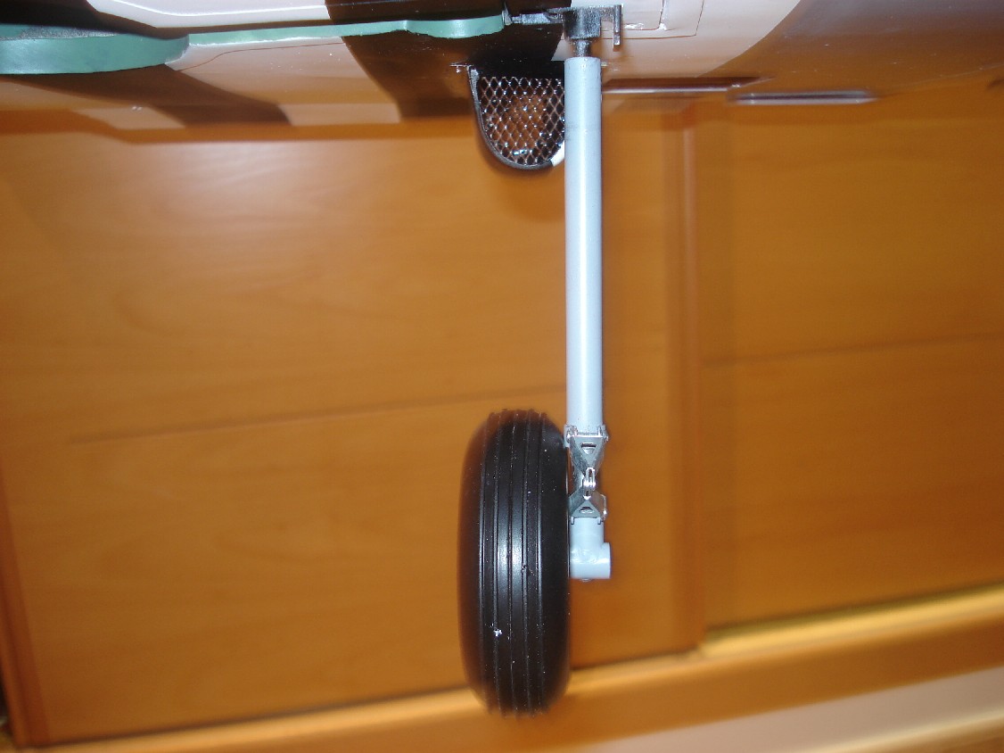

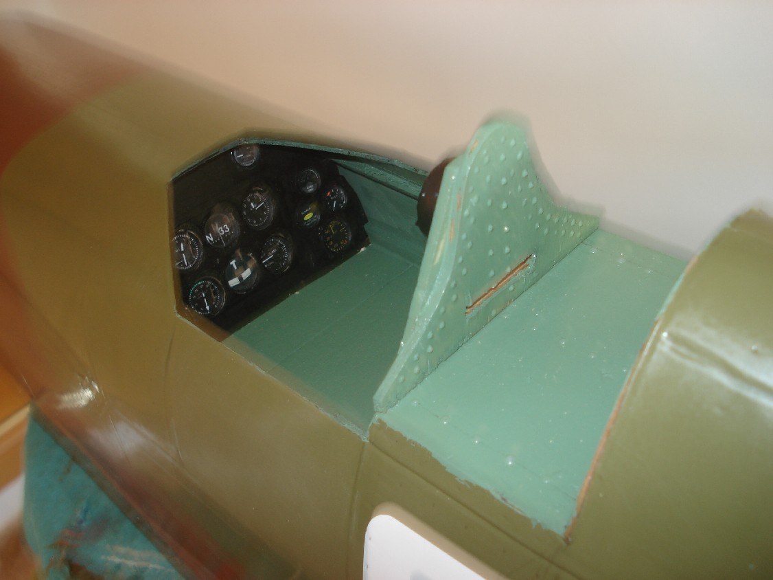

Impresionante el trabajo, ya quisiera yo que los aviones salieran de la caja con ese nivel de detalle jejejee.

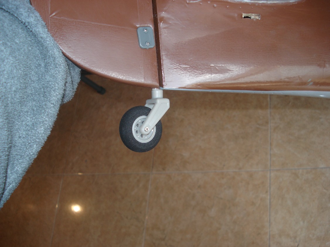

Una pregunta, los relojes son escala 1:6? donde as conseguido los relojes y el tren amortiguado?

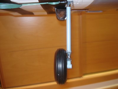

las patas son de robart,pilladas en tower,y los relojes son de inzpan.Tiene muy buen material,un saludo,
