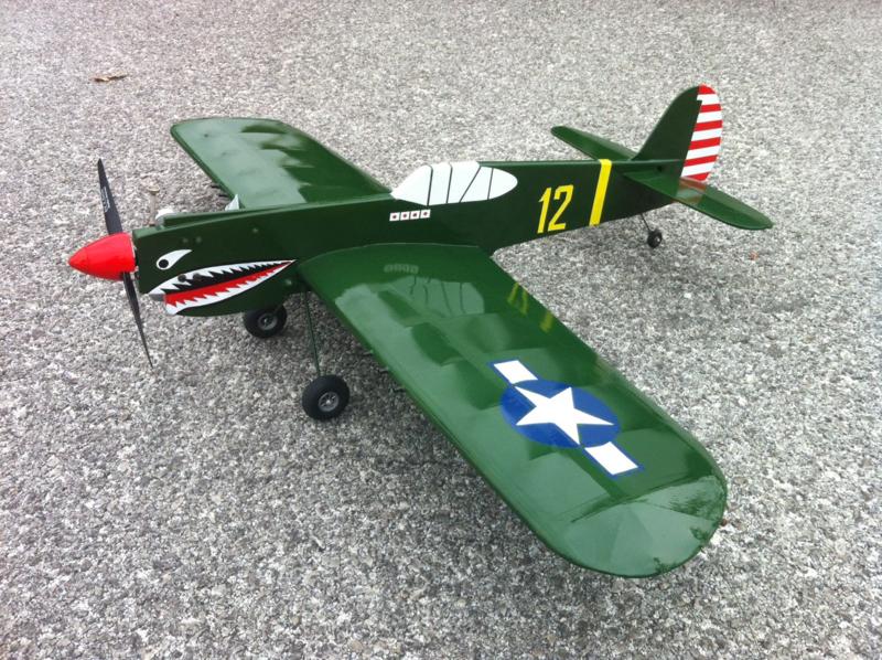

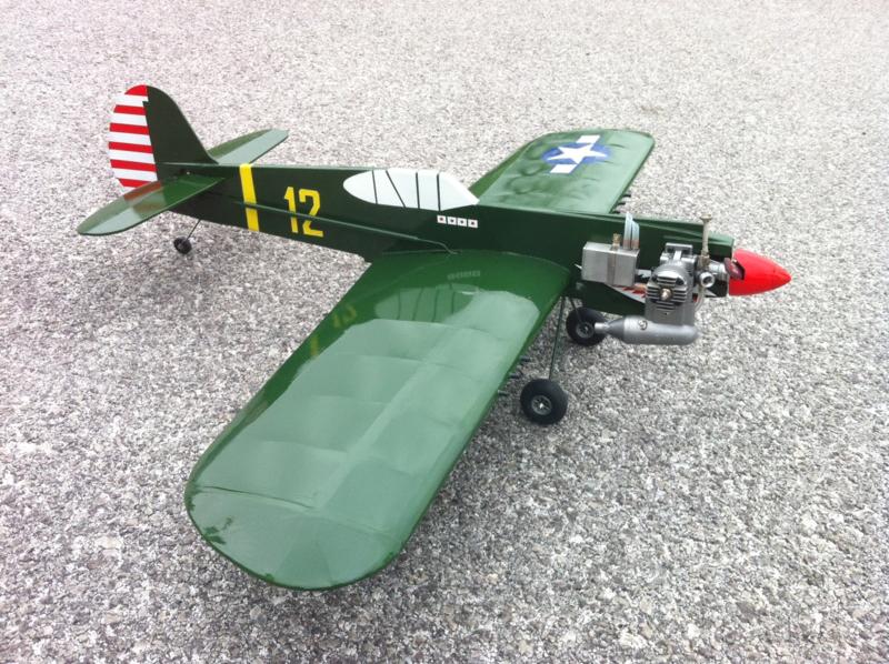

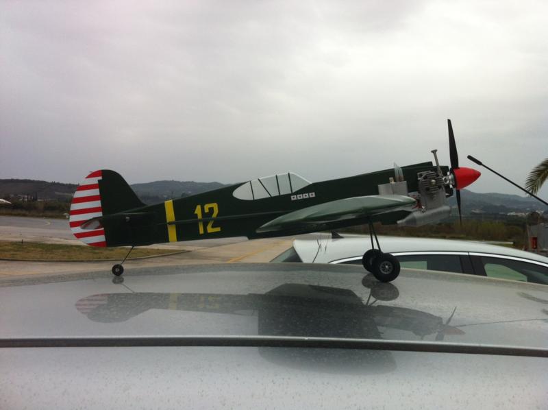

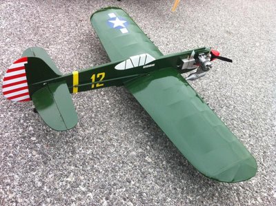

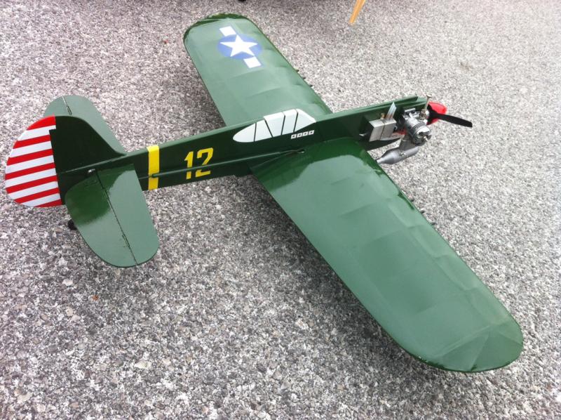

Como nos tiene acostumbrado nuestro amigo Paco Díaz Barberan, nos
presenta hoy un modelo de vuelo circular para entrenamiento y fácil
construcción. Se trata de un modelo tablas para 2,5 con la silueta del
Curtís P-40. El propietario final de esta maquina es su nieto que con
cinco años, el abuelo esta intentando envenenar con el aeromodelismo.
La construcción es sencilla para que en dos semanas se pueda montar y volar.
Fuselaje en balsa de 10 mm con listones de 10x10 mm de haya y
contrachapado a los lados de 1,5 para la bancada del motor.
El empenaje de cola en balsa de 3 mm y bisagras de plástico para la profundidad.
Las alas con perfil sustentador plano por el internados se compone de
14 costillas de 2 mm borde de ataque de 10 x 10 mm perfilado,
largueros de 5x5 mm arriba y abajo con borde de salida en balsa de 3
mm. ametralladoras con tubo de 3 mm.

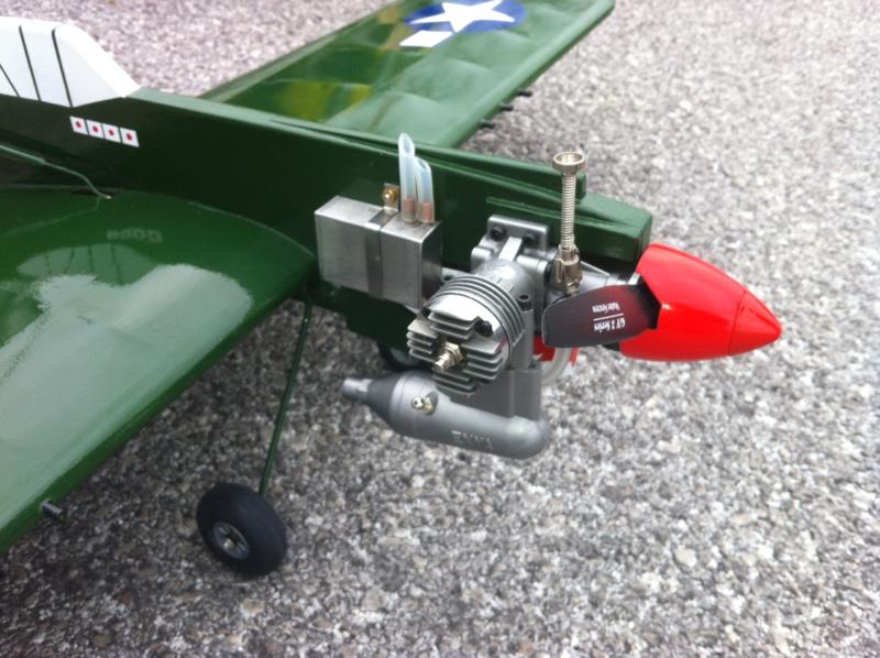

El tren de varilla de 3 mm de acero se ha fijado en el fuselaje con el
fin de soportar mejor los aterrizajes, pues esta pensado para aprender
a volar.
El ala está entelada con milar. Tras unas manos de novicia con lijados
intermedios el avión se pintó con poliuretano con sus emblemas y como
no, con la boca típica de los. Tigres Voladores.
Un modelo simple pero a la vez muy atractivo.
Lo simple también puede ser bonito.
Seguro que el nieto sacará provecho de tan bella máquina.
