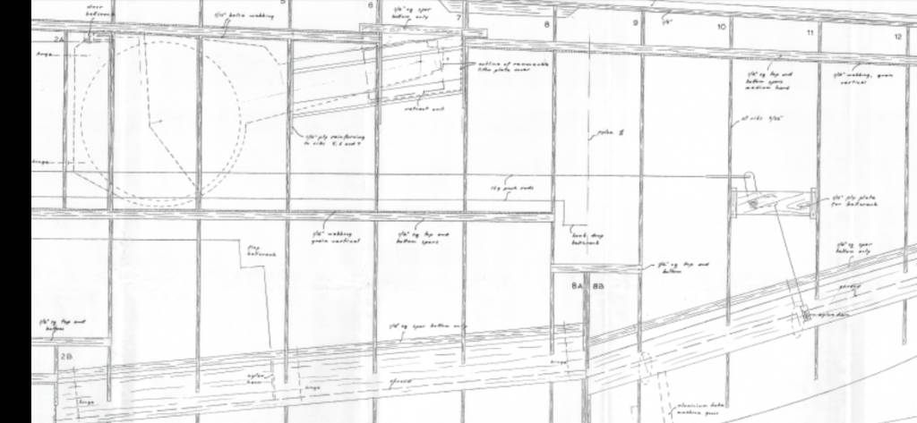

Pues nada, me he liado la manta a la cabeza y me he propuesto construir el bichito este, abro este hilo para documentar la construcción y, sobre todo, para aclarar las innumerables dudas que me surgen pues es el primer proyecto "importante" que hago.
He comprado los planos y ahora mismo estoy en el proceso de pasarlos a AutoCAD, aprovechando para hacer pequeñas modificaciones, como adaptar las medidas a milímetros. Después las cortará un compañero de club que tiene CNC láser.

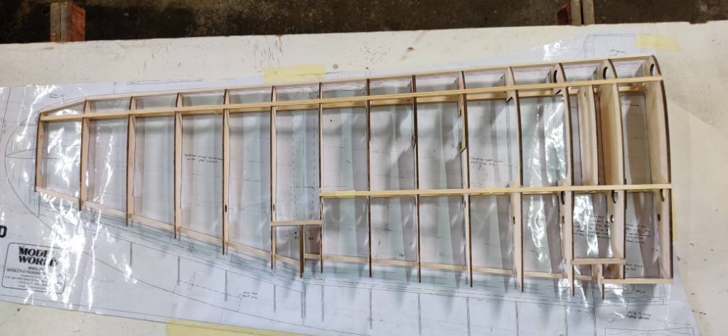

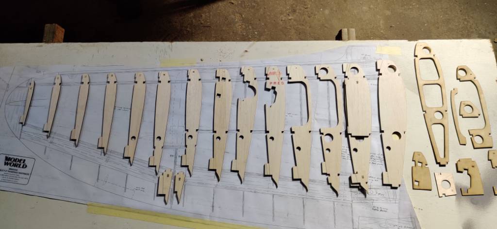

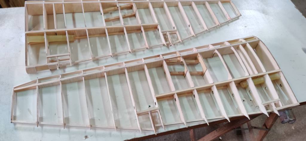

Pues bien, poquito a poco he podido avanzar algo.
Originalmente el ala viene diseñada para ser en una pieza, se construyen las 2 semialas y se pegan, reforzando la unión con una pieza de contrachapado que le da el diedro.
Después de mucho darle vueltas, decidí modificarla para poder hacer el ala en dos piezas, aquí primó la facilidad para el transporte y almacenaje. La unión se reforzará con 2 bayonetas de carbono, que abarcan las tres primeras costillas, irá una bayoneta al lado de cada uno de los largueros del ala. Estas costillas, que en el plano original son de balsa, han sido reforzadas con contrachapado finlandés.
Espero que con esto sea suficiente, se aceptan consejos. Aunque tengo algo de experiencia en construcción de modelos, es el primer proyecto de importancia y el primero en el que hago cambios en el plano original, por lo que se agradecerán las recomendaciones de los más veteranos en estas lides.

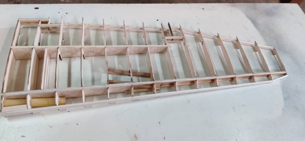

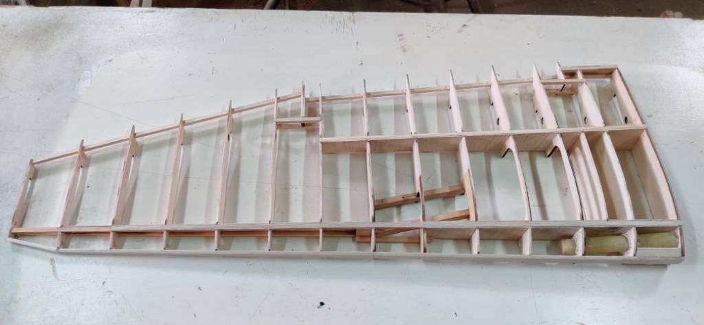

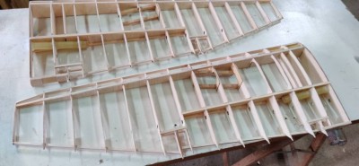

Retomo el hilo después de varias semanas en las que apenas he podido avanzar por falta de tiempo.
Por fin he podido dejar las semialas casi listas para el enchapado superior.
