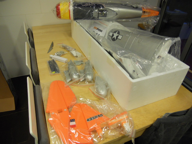

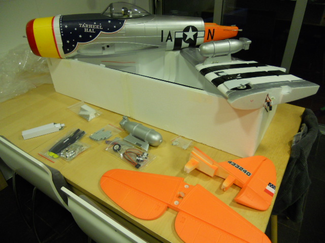

No he podido esperar más.
Ahi van unas fotos y algunos comentarios.
La caja no es pequeña, El avión 1,4m
El ambalaje todo correcto

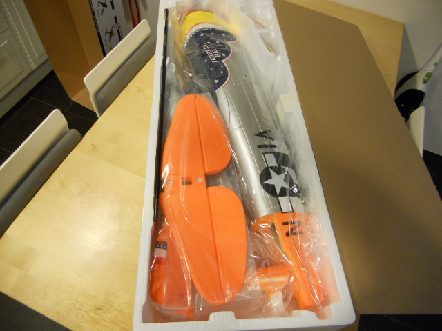

en el interior todo correcto
sigue todo en buen estado

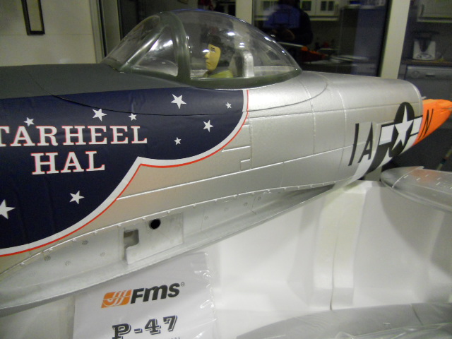

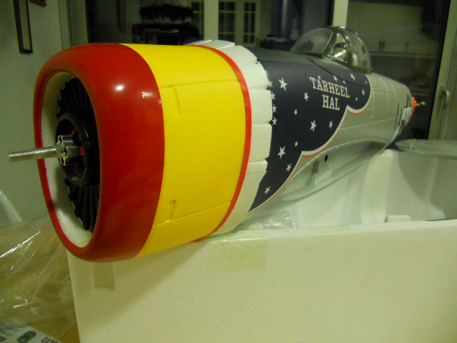

LA primera impresion del color y serigrafia muy realista.

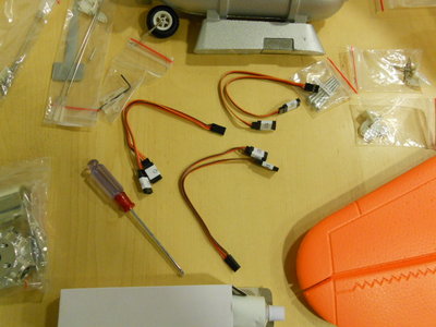

en cada cable de servo indicado su canal
caracteristico morro
cabina y anclaje alas

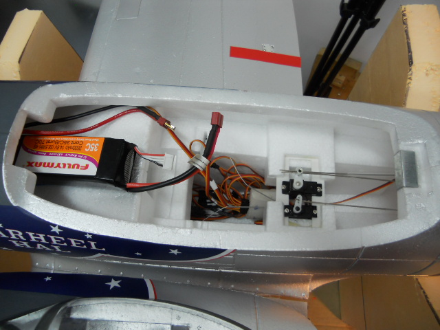

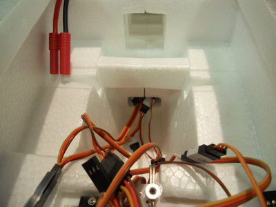

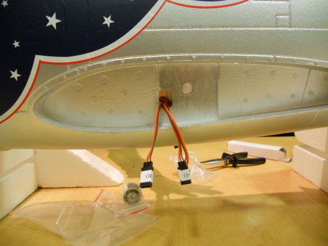

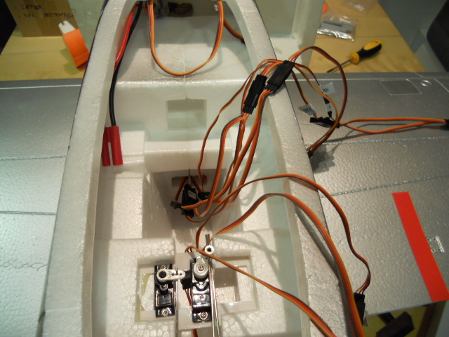

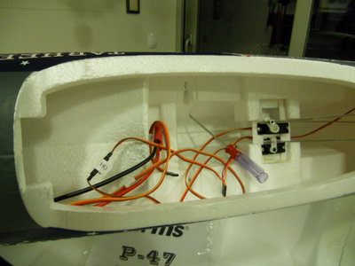

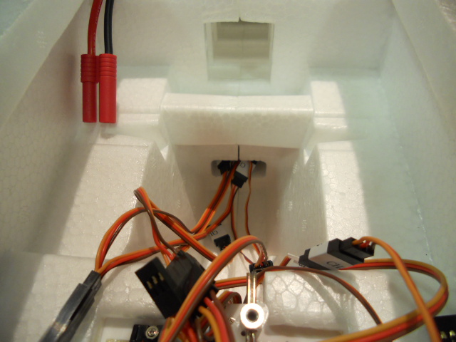

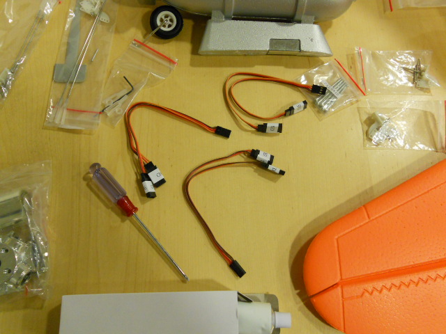

la cocina, bien amplia y todo colocado y idicado cada cable.

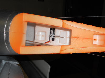

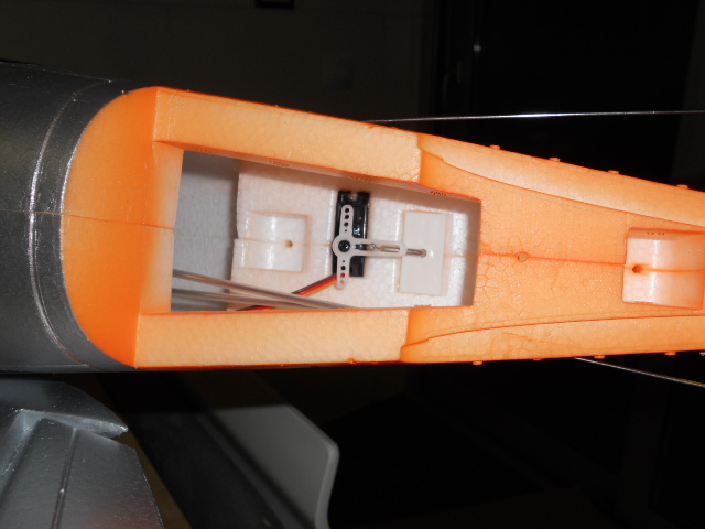

En la cola, servo para la rueda de dirección

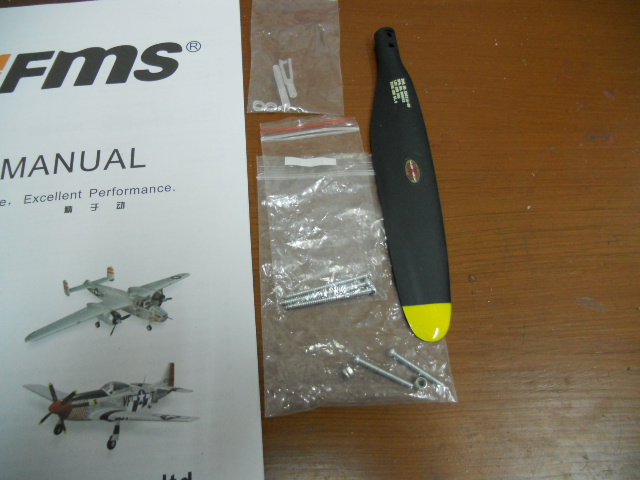

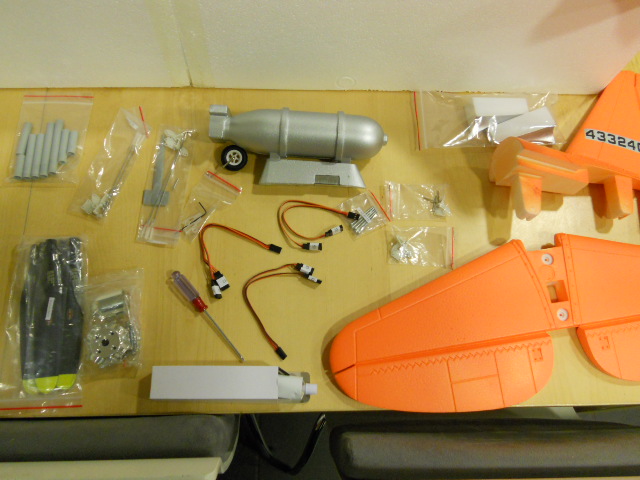

El pequeño accesorio. Biene con tornabis, cola y allen

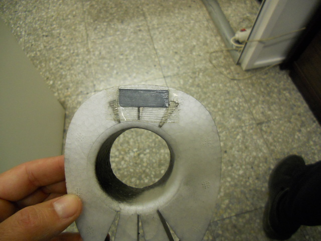

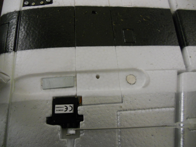

cada cable con su canal. No hay posibilidad al error. Las bombas van sujetas con un iman. probaré si aguanta. Los compañeros no me han dicho nada sobre esto.

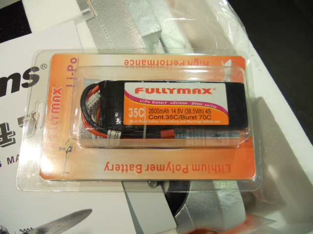

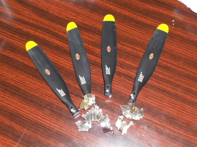

He tenido que comprar tambien una bateria y tambien me han recomendado unas palas de recambio
recomendada por un compañero que ya vuela uno de estos.

Bueno, hoy solo he podido dedicar una hora al montaje.

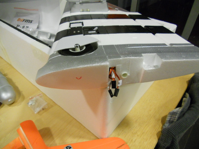

Un problema es el pequeño agujero por donde pasar los cables de las alas al interior del fuselaje. He tenido que utilizar alargos de 15 para poder meterlos dentro y tambien he utilizado uniones de terminales, porque al estirar desde dentro del fuselaje se separaban las extensiones. Seguramente lo que haré finalmente es utilizar alagos Y de 30 o 45 lo que vaya mejo. Eso si, cuando las alas estan en su sitio sobra mucho cable.

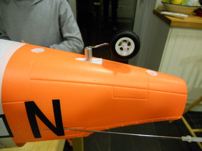

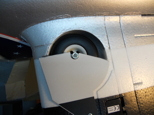

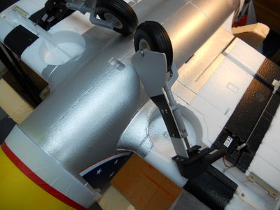

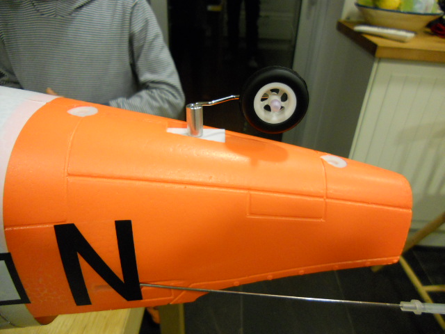

La rueda trasera quedaba muy cerca del fuselaje y la he rectificado un poco para que no toque.

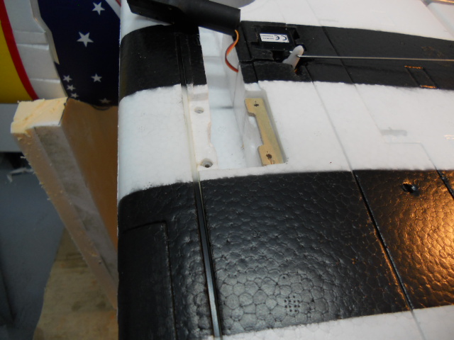

Los agujeros de los horns van muy justos con respecto a los tornillos de sujeción a las partes moviles, yo he pasado primero el tornillo para hacerle la rosca.
Y a primera vista quedan un poco retrasados con respecto al eje de los alerones y profundidad.
Buenos vuelos.

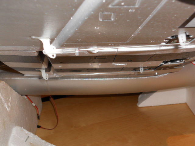

agujeroos pequeños
espacio para las manos hay pero el agujero de dentro tambien es muy pequeño
mucho cable. Utilizaré Y de 30

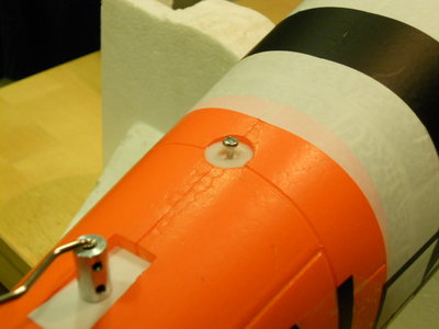

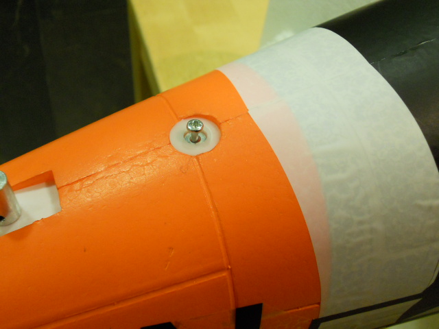

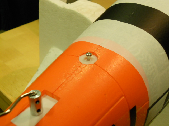

Este uno de los tornillos que sujetan la cola y el estabilzador. No lleva arandela.
Yo les he puesto arandelas, No por nada pero me parece más correcto

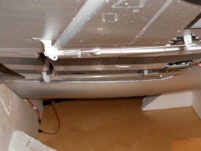

Unas cosas más sobre el montaje.

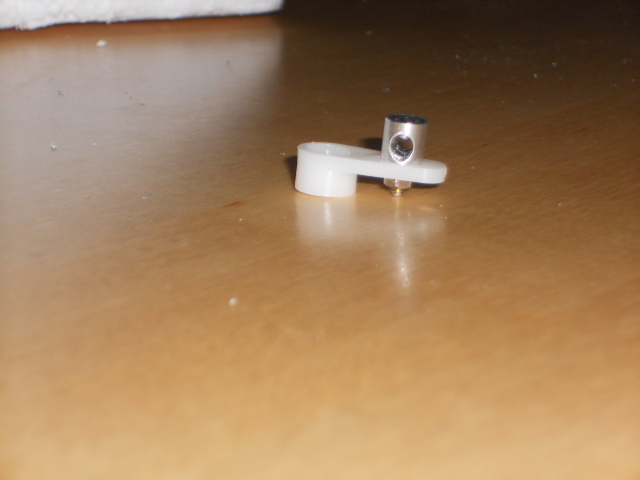

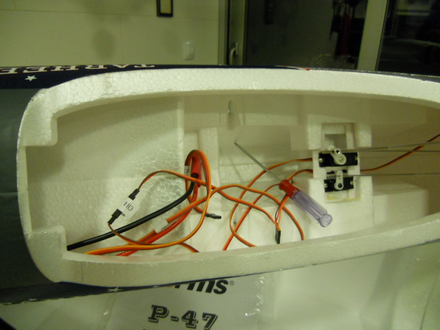

Una que en el brazo del servo de profundidad va la pieza que aguanta las varillas se tiene que apretar y fijar con ciano.
Y he tenido que modificar las varillas de alerones y flaps para hacerlas unos 5mm+/- más cortas.
Seguramente adelantaré el tren con una maderita de 2mm porque la pista de mi club no es muy buena y las ruedas tienden ha engancharse mucho. Ahora va totalmente recto y seguro que así sería algo más complicado. En asfalto no haria esta modificación.

esta es la pieza a apretar, no se el nombre.
Varillas largas

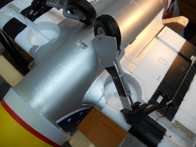

Aquí os enseño la modificación del tren.
Y al ir a recojer la caja del avión he encontrado el manual del esc. Viene todo explicado (en ingles) Todos los pitidos y eso.
¿Vosotros lo volariais sin mirar nada de la programación? ¿Volariais como esta todo de serie?La verdad es que el motor funciona muy bien, con mucha potencia a medio gas, ya tira bastante. Me da mucha confiaza ver que tirara sobrado del avión. Si puedo me gustaria ir a volarlo entre hoy y mañana.
La verdad es que cuando ayer acabé. Me estuve preguntado un rato que seguro que me he dejado algo, por lo rápido del montaje. Lo repasé todo y al final mirando unos videos por youtube vi que la rueda trasera la llevo un poco corta, demasiado cerca del fuse. Ederezo la varilla y ya está.
Al final he hecho un poco de "maderitas". Nada, un par de piezas para calzar los trenes por los tornillos de atras y que se avance un poco el tren. Entra justo en la cazoleta de la rueda al recojer pero no se engancha. No he recortado nada.
Buenos vuelos.
maderitas
rueda avanzada
posición final de los elementos dentro del fuse

tornillos y pala de recambio

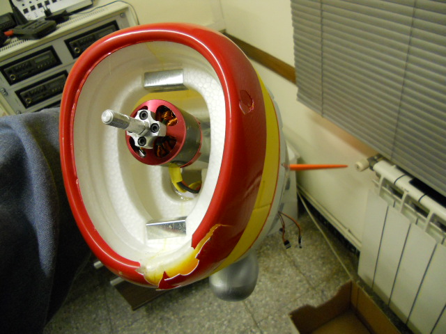

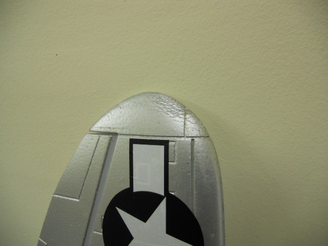

Tengo que decir que con un avión de "maderitas" la caida huviera sido FATAL. Se huviera roto el morro, carena, punta de ala y estabilizadores traseros. Bueno una ruina, reparable pero una p_t_d_.
Con este tipo de avion solo he roto el porta palas y la carena roja y he pegado parcialmente el tabilizador porque ha cogido algo de juego. Una maravilla.

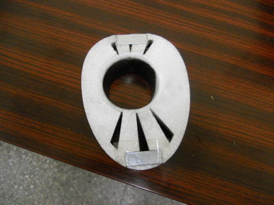

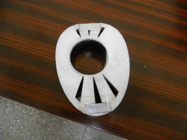

Repasando el avión antes del segundo intento, veo que la regilla del motor lleva una cinta que obstruye la entrada de aire al motor. La quito y fijo con ciano los imanes.
Refuerzo con un iman más las bombas. Y me doy cuenta que unos tornillos pequeños, creo, del portabaina estan algo sueltos.
Bueno todo e orden y ha esperar a mañana. Seguro que ira muy bien, estoy seguro. Porque lo que paso fue que tenia la profundidad arriba. Mañana empiezo la carrera con muy poca profundidad vijilando que no se levante antes de tiempo.
Buenos vuelos.
cinta que obstruye la entrada de aire para refrigerar
entradas libres
iman extra en bombas y apriete de los tronillos del portabaina.
rotura del portapalas
rotura del carenado
punta de ala tocada (pero no rota)

El tren sigue algo retrasado y me capota bastante. Mirare de adelantar el tre algo más.
