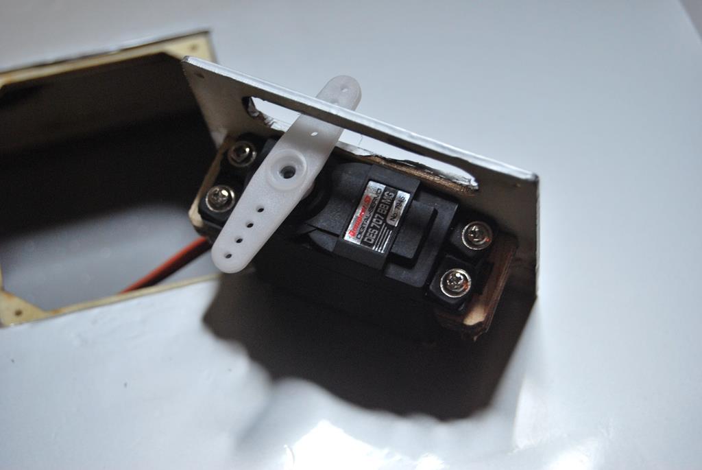

El servo de gas lo he cambiado de sitio y lo he instalado mediante una bancada de contrachapado finlandes en la parte delantera,dentro del cajón de la bancada del motor,quedando prácticamente al lado de el brazo del acelerador,sustituyendo la transmisión que traía que era de risa por una de rótulas sin holguras como dios manda.
