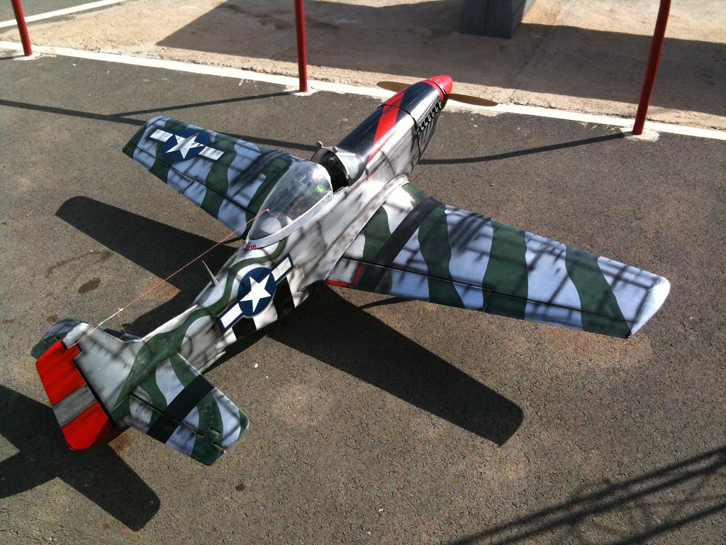

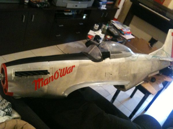

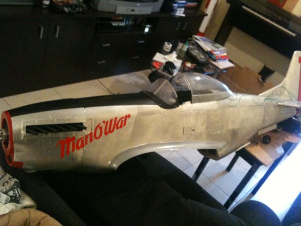

Bueno aqui estamos otra vez dando guerra (nunca mejor dicho), hace tiempo que tenia empezado el avion pero entre el trabajo y la familia... psss ya sabeis.... bueno para no aburriros con explicaciones de como se hace os pongo fotos de la metamorfosis del p-51 de Top-Flite Big Beautiful Doll a uno que a mi amigo Calixto le gustaba.... y despues de verlo me enamore de el...(del avión, claro esta)
primero desentelar...
Última edición por mercruyser el Vie, 11 Dic 2009 15:28, editado 2 veces en total.
Por mercruyser
#889256
fotitos para no aburrir

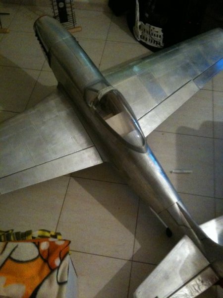

todo desentelado
todas las piezas desenteladas
dandole tapa-poros

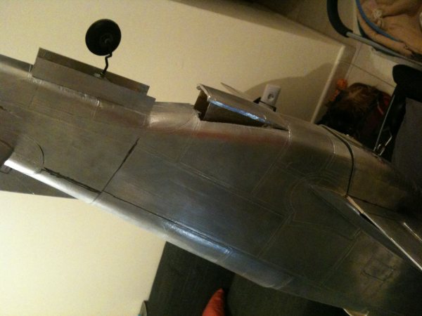

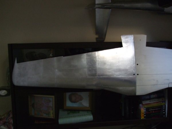

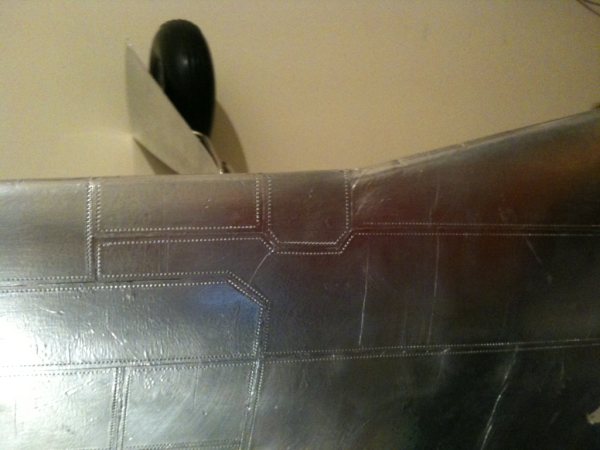

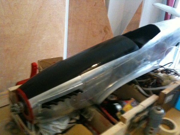

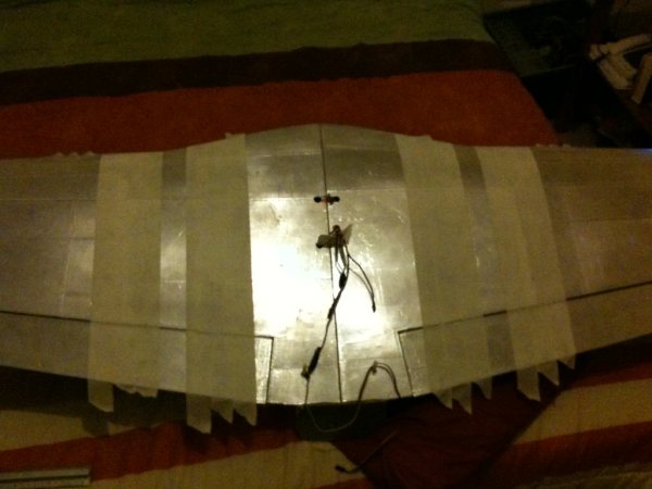

empezamos a poner flite-metal....(vaya coñazo)

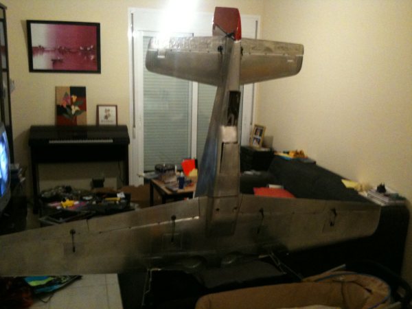

casi todo el cuerpo ya hecho junto al ala
Por mercruyser
#889360
mas fotitos..
haciendole el radiador
radiador

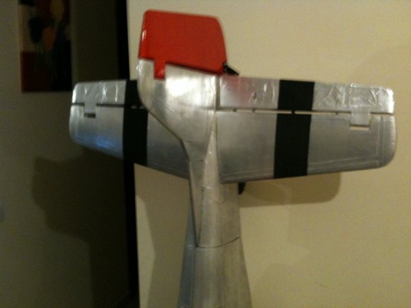

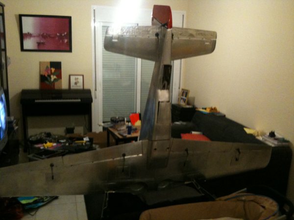

parte de abajo del avion

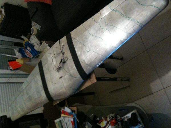

ala sin metralletas
con metralletas.. sin decorar...

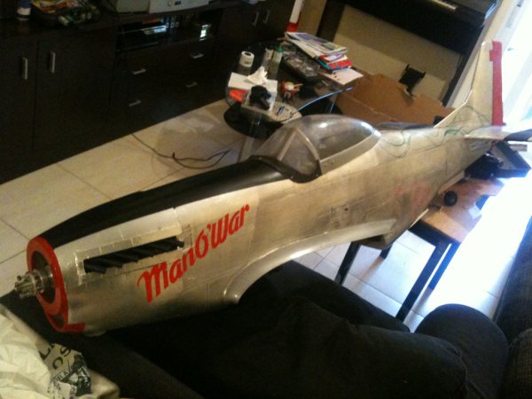

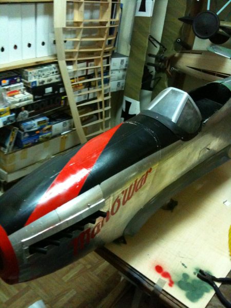

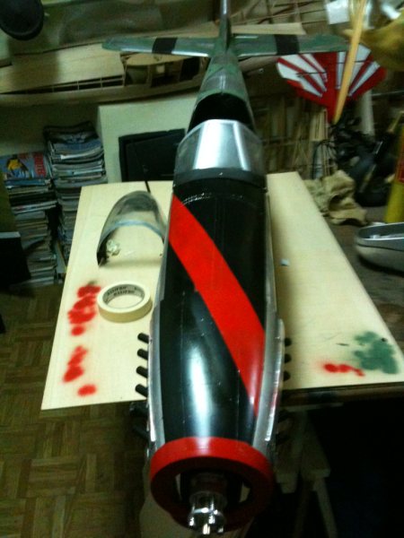

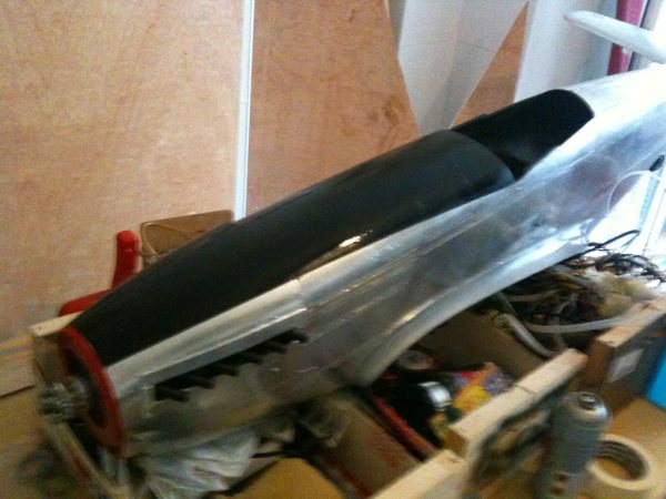

pintado morro
Por mercruyser
#889786
mas fotos

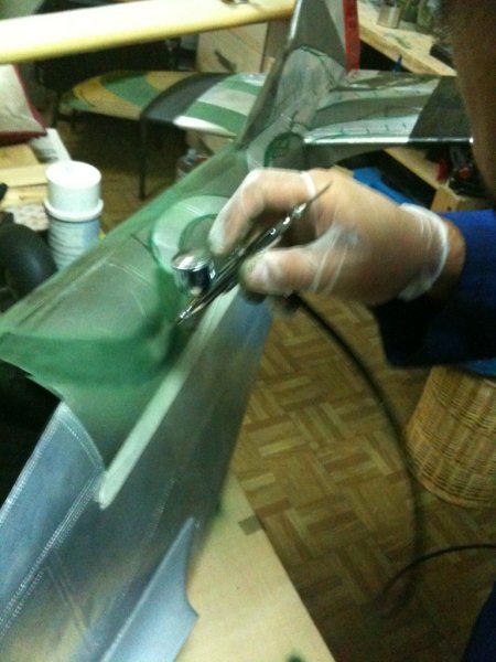

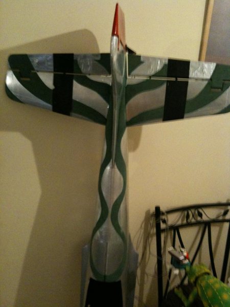

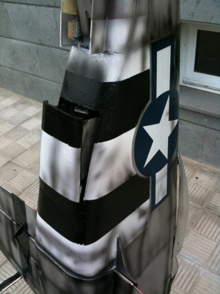

enmascarando para pintar las lineas negras
las de cola
me quedaron finas asi que mas adelante las repetire

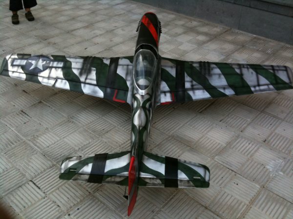

lado derecho limpio

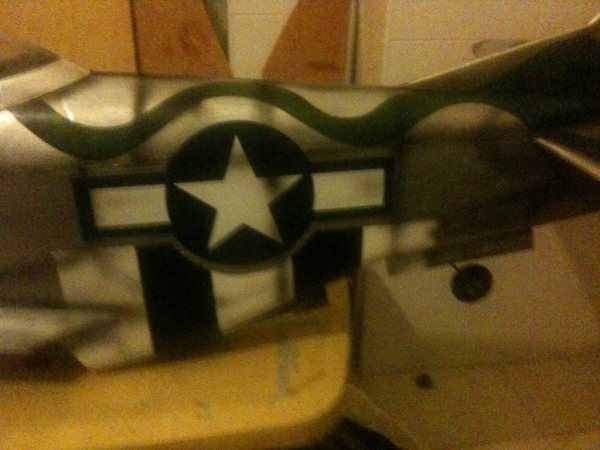

lado izquierdo con la pegatina hechaen vinilo por mi amigo Calixto
con la cabina abierta
empezamos a pintar el fuselaje con pintura "prestada" y en el taller de mi amigo Sergio Izquierdo
Por mercruyser
#890059
unas pocas mas ara ir haciendo boca...

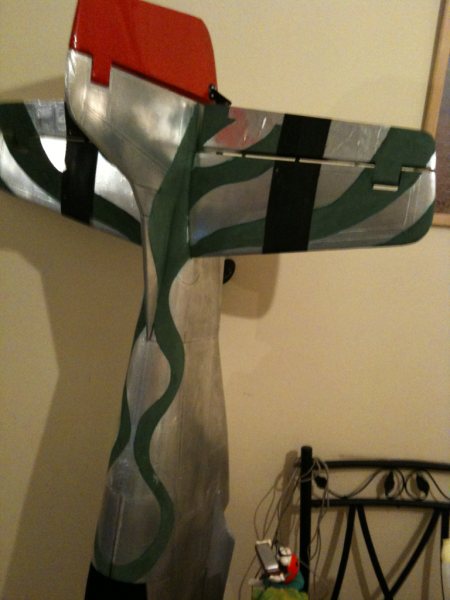

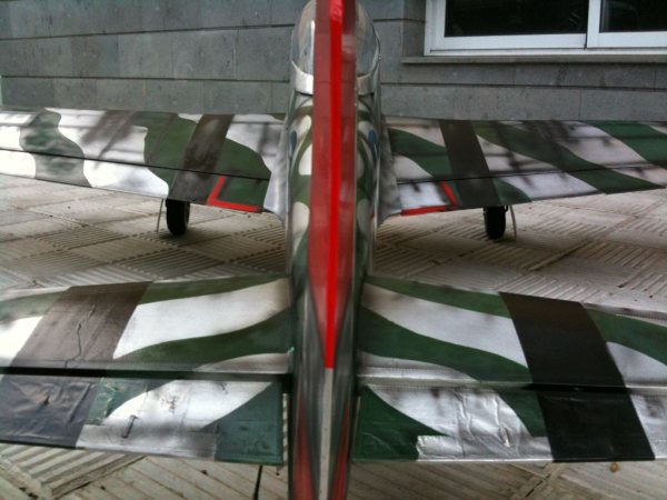

pintada la linea roja
de frente queda guapo--...

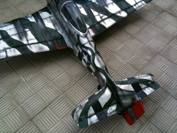

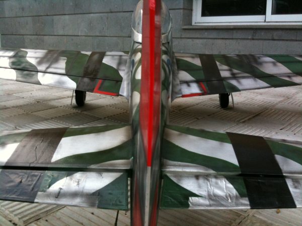

reultado de la cola...
mas o menos decente

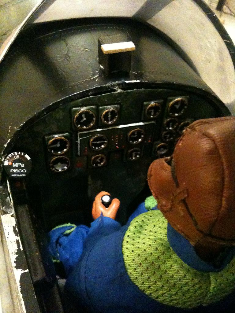

el copit pintado a mano con pintura de uñas y esmaltes que tenia por ahi mi mujer
con los laterales
Por mercruyser
#890326
todo esto es con pintura de varios amigos... un avion en crisis...jejeje
puesto

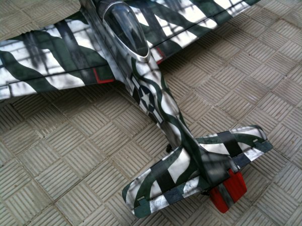

pintando el blanco

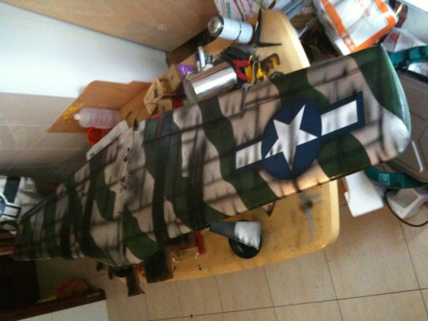

empezamos a envejecer
ala
Por mercruyser
#890504

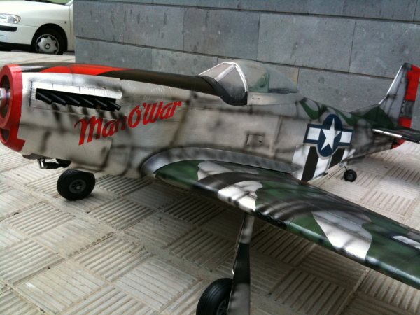

Por Ramón Ibáñez
#890525
Hola:
Me encanta como haces los acabados, buen trabajo de aerógrafo.
¿Como está hecho el color plata y los remaches?
¿El diseño de la decoración es tuyo?
¿El interior de la cabina es comprado o fabricación propia?
¿Que tamaño tiene y potencia de motor?
A mí me daría miedo volarlo despues de tanto trabajo.-
Saludos:
Ramón
Por mercruyser

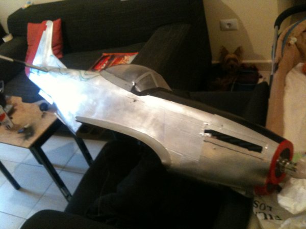

#890648

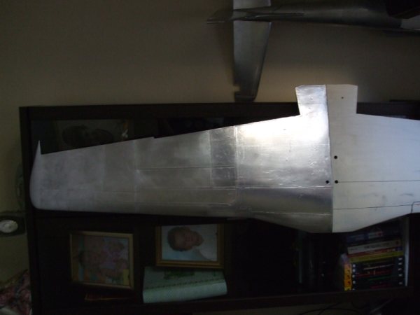

hola Ramón, gracias, me alegro que te guste... el plata es un material parecido al aluminio... el cual vas haciendo panel por panel... y los remaches a mano, una ruedita parecida a la de cortar pizzas pero con puntitos para hacer los remaches mas facilmente...., si la pregunta es cuantos remaches..... miles..... el diseño no es mio... este avion existe... "Man O War" buscalo en imagenes de google y veras lo epectacular que es... y el motor lleva un DL-50 con escape original de Keleo, imitando al real

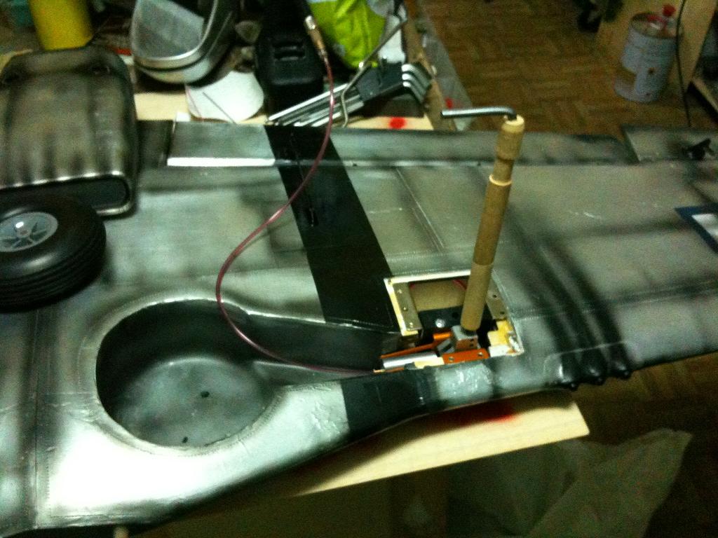

lleva 10 servos, dos tower mg 11kg para la profundidad, 2 tower mg 11kg para los alerones, 2 hitech 9545 10 kg para flaps otro tower mg 11kg para direccion, un futaba 3001 para gas, un mini hitech 81mg para abrir el radiador... y otro 81 mg para activar el sistema del aire del tren.... la cabina la abro a mano..... todavia no le voy a poner sistema de apertura automático..(no hay perrras) el tren no es el original es uno de robart que tenia, y se lo he adaptado, le pusimos varilla de 6mm y con un torno le dimos forma a un palo para imitar los pistones de las ruedas,,(ya pondre fotos)

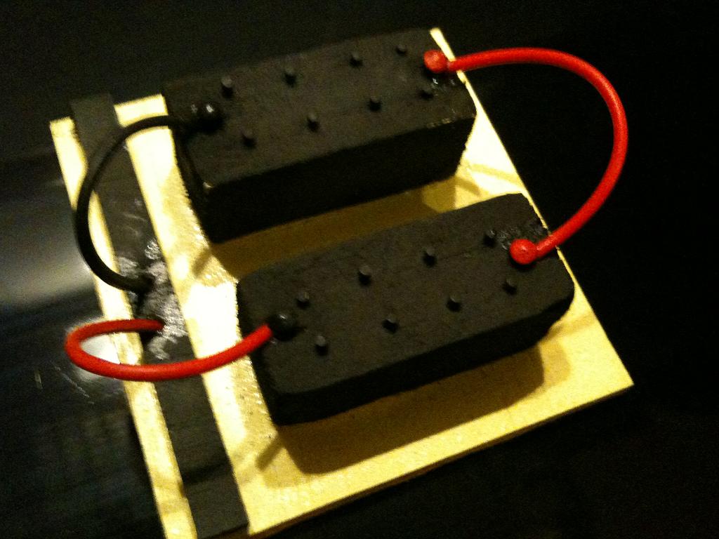

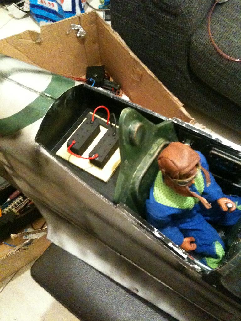

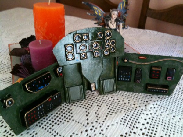

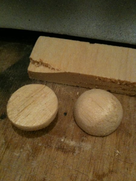

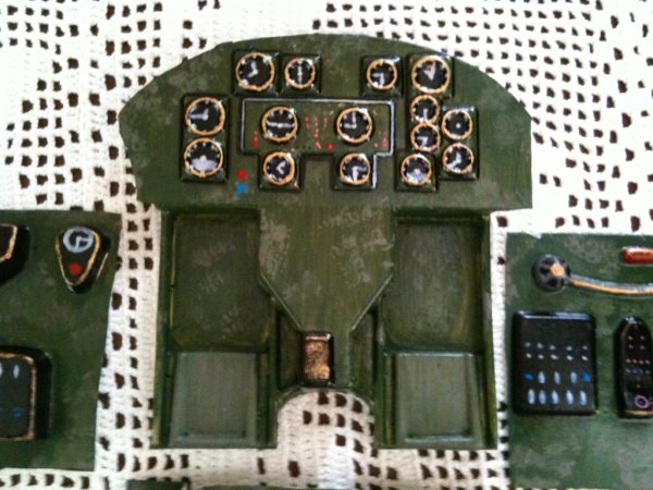

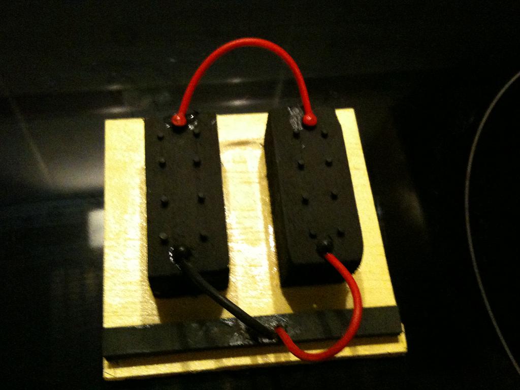

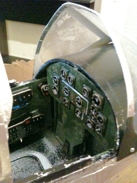

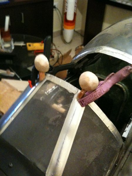

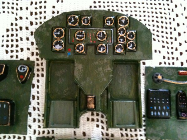

me ovidaba, el interior de la cabina lo que es el cuadro de mando y los laterales... vienen en el kit de color gris, se envejeció color verde con pintura de uñas y la decoracion de los relojes esta hecha con esmalte de uñas y acrilicos,,,, las baterias son trozos de madera con clavitos con cabezal chato para imitar los vasos y los cables rojo y negro, se los robe al equipo de musica de casa,,, jejejeje, todavia me falta hacerle un par de cositas, como pintar el cono... los tanques de combustible, las tomas de combustible falsas en el puro y en las alas, las letras identificativas y la matricula, los retrovisores, y la antena y alguna otra cosa mas que me olvido...saludos,
Por mercruyser

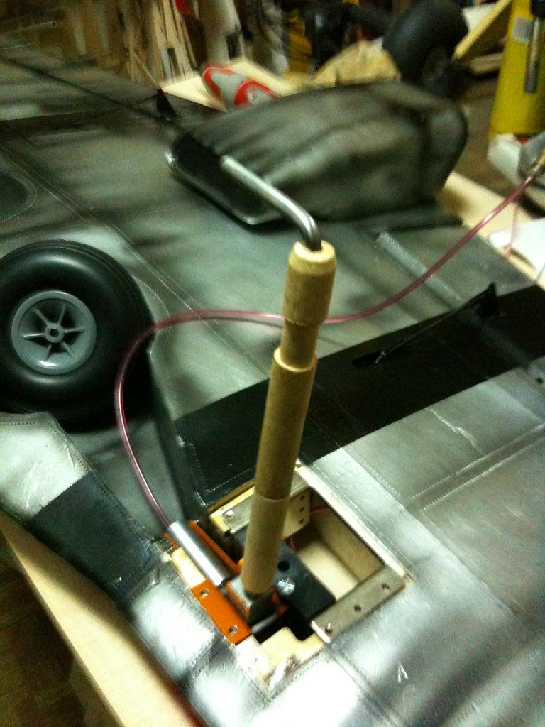

#890652
algunos detalles mas...
baterias
las mismas baterias...

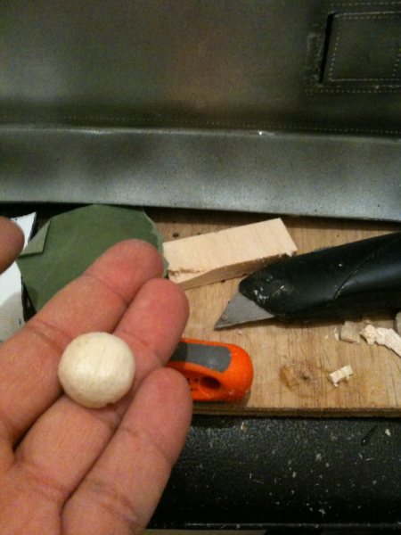

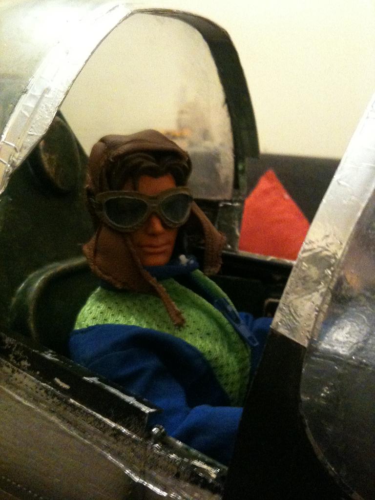

puestas detras del chulo del piloto....
el chulo por detras para ver detalle donde esta el manometro de presion del aire

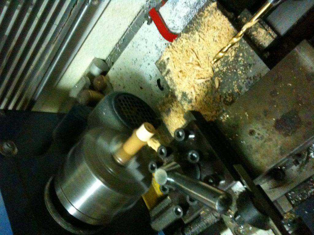

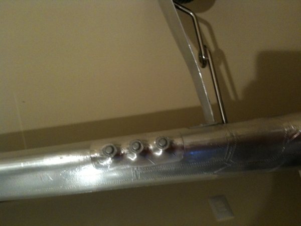

torno trabajando el tren....
puesto en el tren...(adaptado)
cerca

polpetit.. la pagina donde compre el flite metal... http://www.flitemetal.com/ y el escape en ... http://www.keleo-creations.com/index.php?cPath=20_46 respecto al tren la verdad es que hemos hecho un poco de bricolage por que el tren no se adaptaba para nada al real.... tubimos que quitar unos tacos de nylon, rebajar el delantero... poner un taco de haya delante anclado al borde de ataque y a los laterales de la costila reforzada con un poco de fibra... solo de esa manera pude adaptarselo.... no pude hacer nada mas yo no tengo casi 500€ para comprar ahora mismo un tren... cuando lo vuele y pase un tiempo... puede que me gaste las perras.. pero ahora mismo.... de retales que hay por casa,,,,, espero haber aclarado un poco, como tengo que sacarlo para ponerle otros tornillos pasantes... le sacare fotos para enseñarlo... saludos

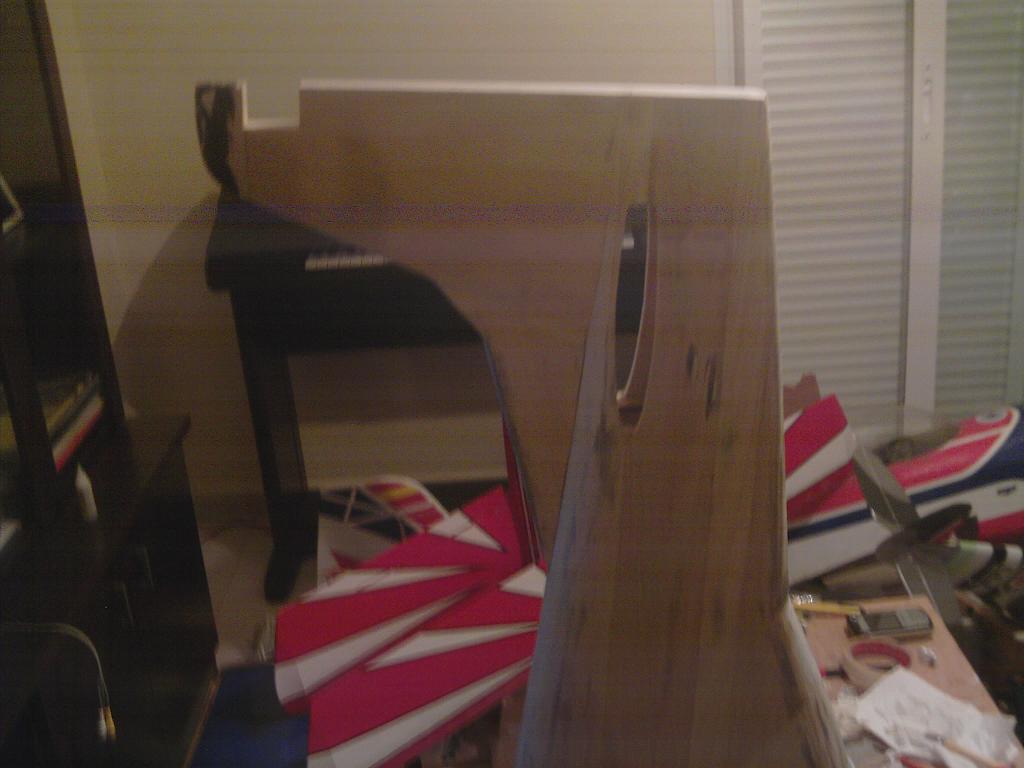

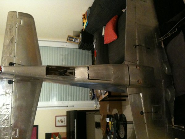

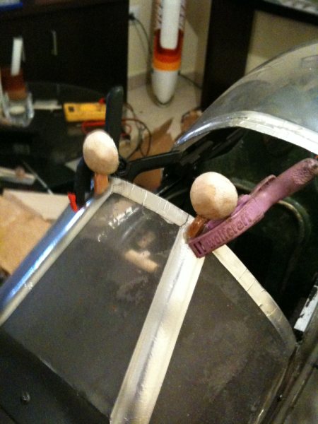

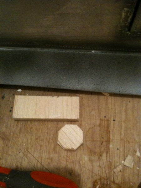

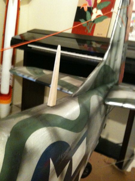

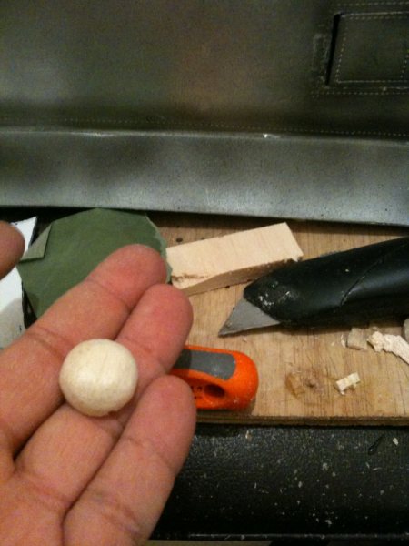

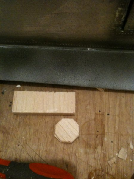

pues mucho me temo... que todos estos productos que quitan peso se marcan con mucha facilidad.... en su dia use tambien unas planchas que usan en las imprentas... pero a mas fina pesaba una barbaridad.. me subia como 1´5 kg todo el avion y con el flite metal el avion es mas grande y solo me sube unos 600 grm , dejo aqui unas fotos que saque anoche de la antena y los retrovsores....

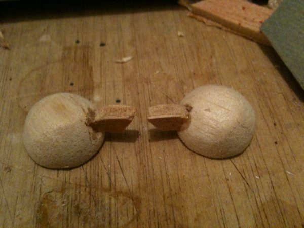

antena con madera de balsa.. y un nervio central de acero
cortando la madera
mas o menos lijadita
las dos hechas...
poniendo soporte

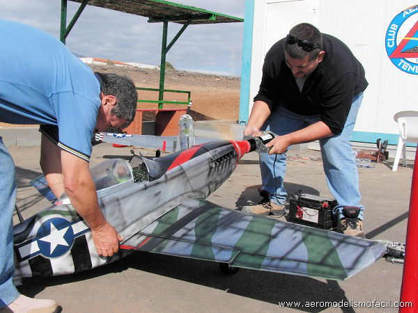

bueno hoy he arrancado el motor por primera vez.... , ha mano no arranco ni de coña... tube que ir a casa de un amigo.. Juan Dorta para que me prestara el mega arrancador que tiene.. le meti el arrancador y arranco enseguida... despues de unos minutos lo paramos y arrancaba a mano... cual mi sorpresa... que al cabo de otros 3 ó 4 minutos se apaga solo.... lo intentamos por activa y por pasiva... miramos la pila... (lipo de 2 elementos 1300mA con un convertidor a 6v.) miramos la bujia, la gasolina... alta pa arriba... alta pa abajo... no sabiamos que coño pasaba... y de repente al darle la vuelta a la helice a mano... me dio corriente.......... uhmmmm una buena descarga...... me dio por sacar la bujia de la cachimba y darle vuelta a la helice.... se oia un chasquido... corte el termo retractil de la cachimba.. la desarme y SORPRESA, el interior de la pipa.. no es de vaquelita.... es de una silicona... pues la silicona estaba picada y cotada (se veia un poco quemada por las chispas internas) y eso que el motor es nuevo, la primera vez ue arranca.... le di un par de vueltas con cinta aislante.. cerre la pipa... le di mas vueltas con la cinta aislante... y magia potagia... el motor arranco a mano a la primera........... chiquita desgracia que te pase en pleno vuelo...... a alguien le ha pasado con el DL ?

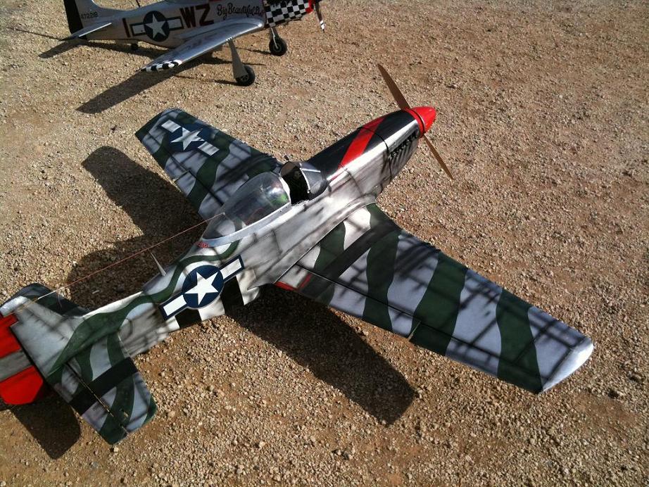

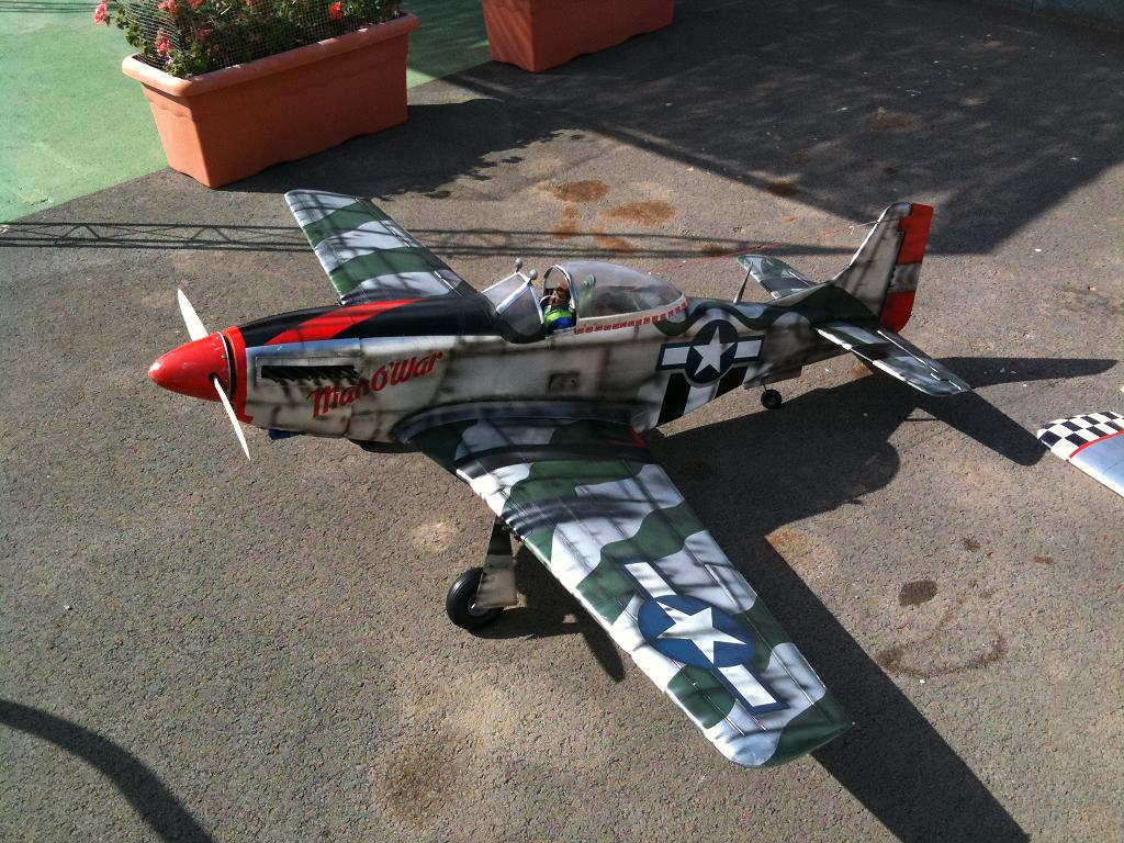

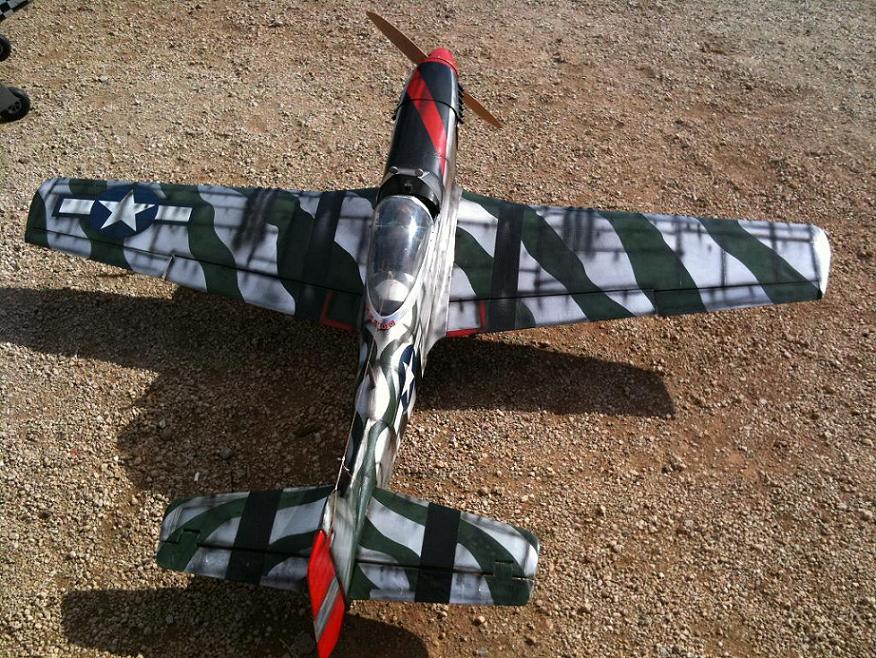

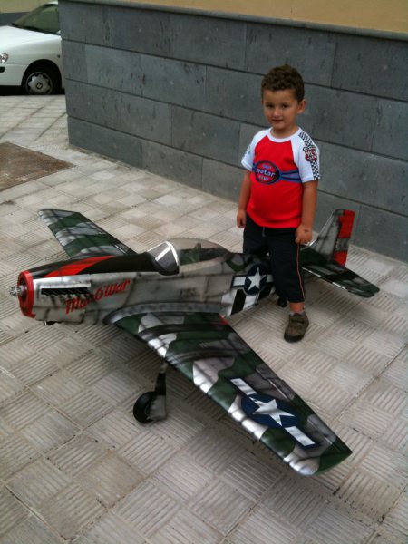

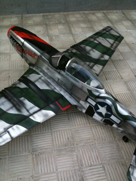

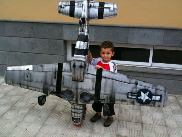

hola de nuevo... pues el avion esta sobre los 12kg... y si hay que ser muy fino a la hora de aterrizar... eso espero.... respecto a la pintura primero lije.. luego pinte... y luego barnice... en principio le pasas el paño para limpiar y no arrastra la pintura, esperemos que se quede asi... ahora viene lo bueno... este fin de semana fueron las fiestas de loreto en mi club y como todos los años, hacemos un festival, bueno yo arranque todos los bartulos desde el jueves con la caravana para hacerle unos litros al motor.. y configurar el avion... todo listo el sabado por la mañana para volar.......... las ganas mias... al hacerle la prueba de distancia con la antena bajada.... no di dos pasos y ya tenia interferencias..... increible... cabie receptor.. por otrosdos que estaban funcionando en otros aviones, perfectamente, y me hacia lo mismo... el FLITEMETAL hace que tu avion sea una caja de faraday, y eso que la antena esta por fuera,.... asi que me resigne a no volarlo, pongo fotoscomo quedo terminado, la semana que viene probare otras soluciones como el 2´4
junto al mustang de mi amigo Juan Dorta
la mejor foto--...

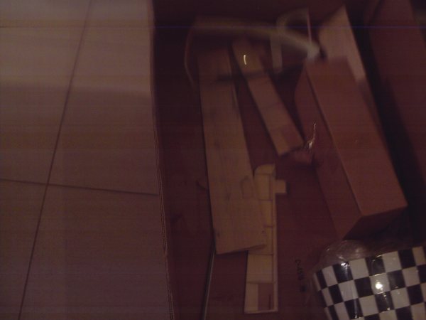

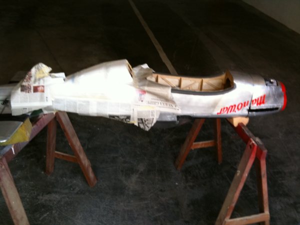

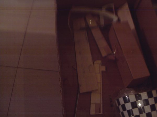

HOY VIERNES DESPUES DE HACER MIL Y UNA COMPROBACIONES.... HASTA ABURRIRME.. le habia puesto 2´4 y todo perfecto---- llenamos tanque, pilas cargadas,aire ara los trenes... le dimos gas y al aire... todo sobre la seda.... volando bien alto por si acaso,el tren no subia del todo... y de repente...... al carajo, el ala se separo del fuselage... cayo como a 300 metros... sin hacerse nada.... pero el fuselage. psssssss ni para encender barbacoas.... todaviaestamos buscando piezas.. y la eplicacion de por que paso esto... los agujeros por donde pasaban los tornillos de nylon estaban destrozados y los tornillos en la bancada con los trozos de madera... asi que no sabemos que cojones paso.. ya pondre fotos...
rip p-51.JPG (3.75 KiB) Visto 4449 veces
