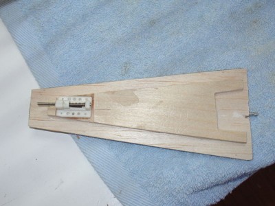

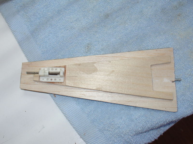

Bueno pues la bandeja de mando electro-neumática desmontable ya está terminada y sincronizada,he utilizado plancha de fibra de carbono para las bancadas de las válvulas
El patin de cola
Reparacioncillas de damages que tenía de origen,a falta de pintar

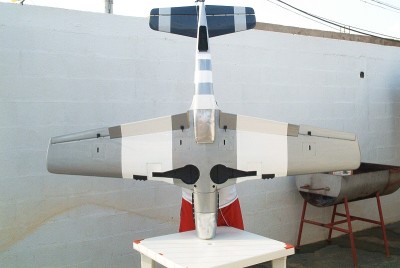

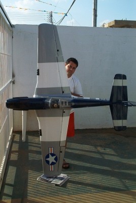

Bueno,pues el tema del tren está,he realizado un pequeño reportagillo con las fases de construcción,mecanización y secuenciación del mismo,ya que esto para mí ha supuesto un nuevo gran reto

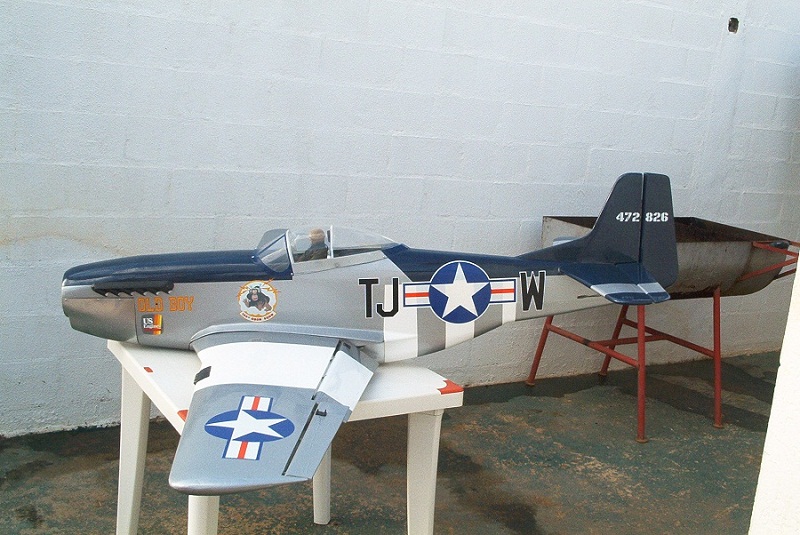

Bueno, a ver........,para conseguir este equilibrio de c.g. a 116mm como dice el manual de construcción,he tenido que añadir casi 1,5kg de lastre en el morro... :shock: :shock: :shock: ,cuando le pesé con todos los apechusques me llevé una alegría inmensa ya que salían 10,5kg,pero me duró hasta que lo monte en el medidor de c.g.....,dióoosss como le pesaba el ojete!!
Al final 12 kilazos :mrgreen:,si no falla,en los foros yankis es lo que les suele salir también...
