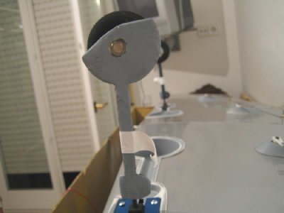

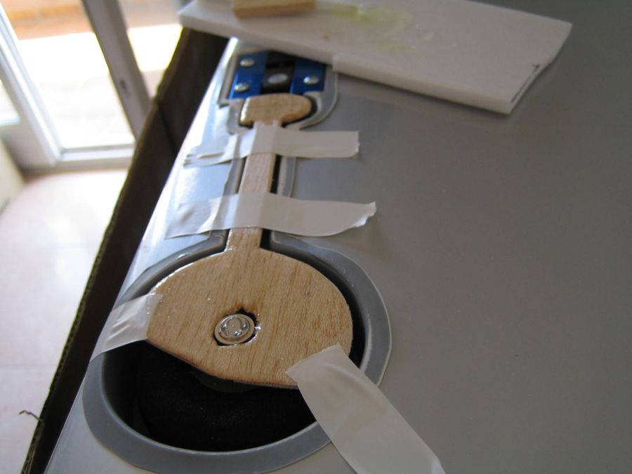

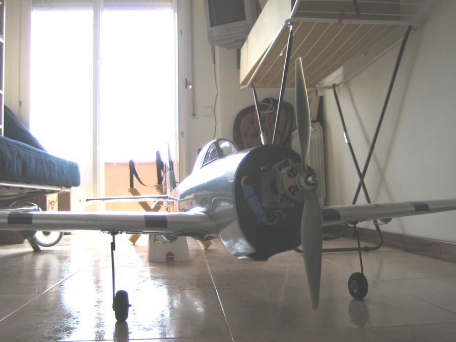

Aquí os pongo una especie de tutorial de como hacer un interruptor para las baterías de Li-Po cuando ya empiezan a tener mucho voltaje o no queremos estar montando y desmontando alas cada vez que aterrizamos o el avión y aún nos queda chicha para más vuelos, es un simple interruptor pero a mí me encanta porque monto el avión entero y lo dejo aparcado hasta mi turno de vuelo y mientras no consumo nada.

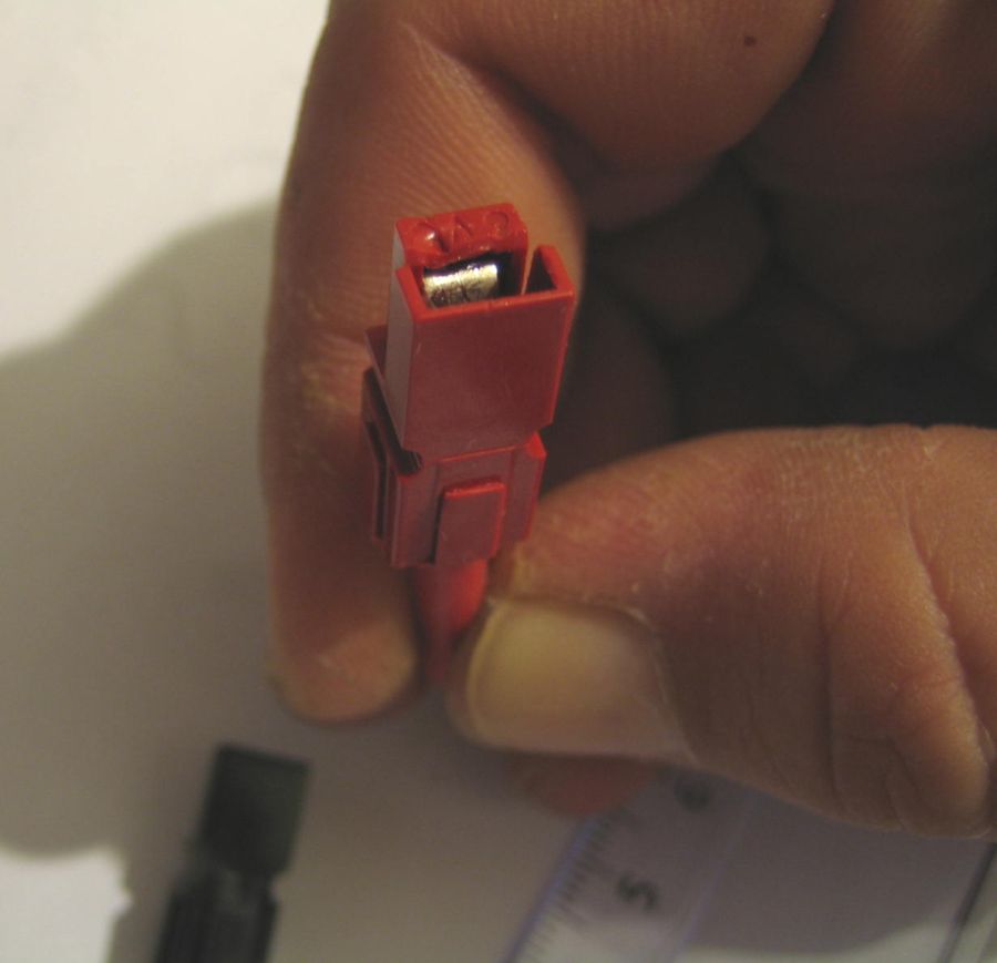

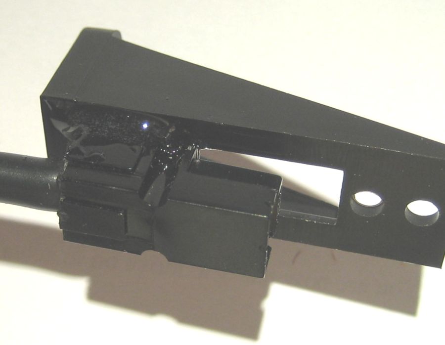

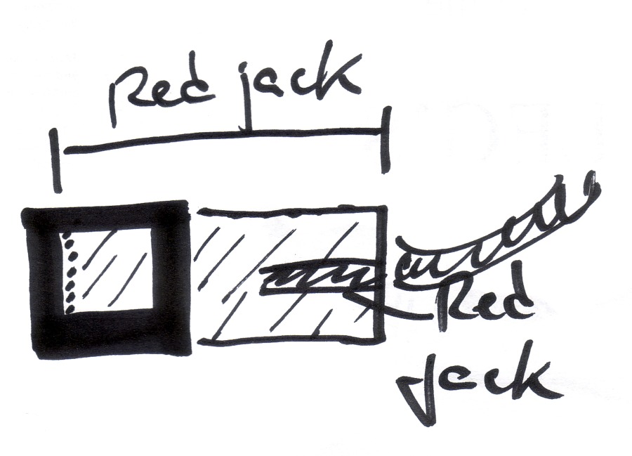

La forma de conexión es simple, el interruptor corta la corriente de la batería por el cable rojo, que es donde existe peligro...así que se pone entre el recorrido del cable rojo.
Si alguien tiene dudas por favor preguntar.

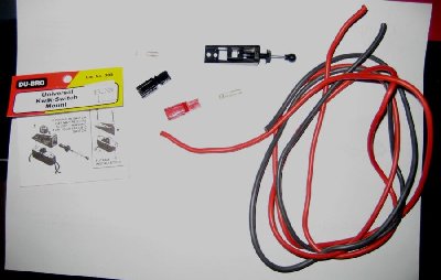

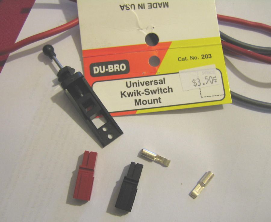

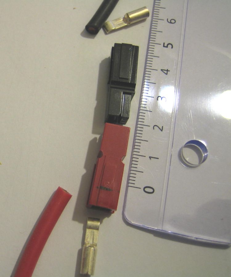

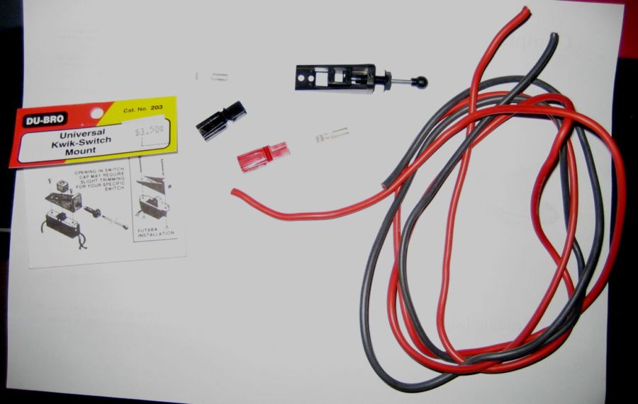

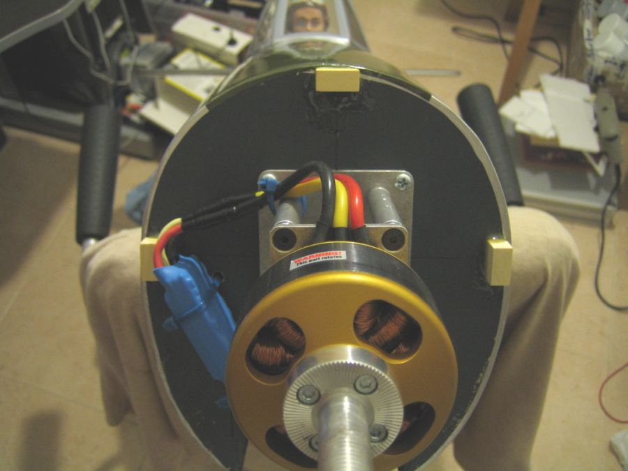

Bueno este es el famoso Jones Switch que venden a 14 dolares y que hecho en casa sale por mucho menos.
Importante el cable a utilizar debe ser lo suficientemente gordo para soportar el voltaje y amperaje que vayamos a usar.
Las piezas se venden supongo en muchas tiendas de electrónica a muy bajo coste, excepto el switch negro que sólo lo he encontrado en Esprit Model
http://www.espritmodel.com/index.asp?Pa ... rodID=2768 y los conectores Sermos también si quereís los tienen
http://www.espritmodel.com/index.asp?Pa ... rodID=2369.
